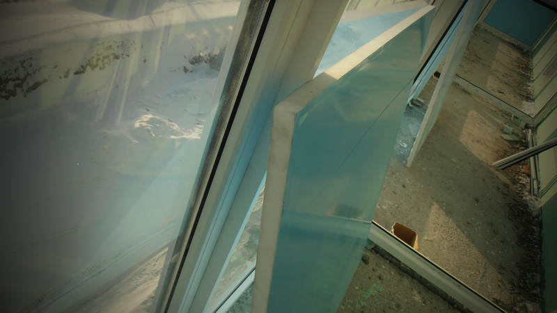

В нижней части балкона с внутренней стороны должны быть установлены горизонтальные белые перегородки, чтобы не улететь вниз. Однако в нашей квартире их пока нет, строители установят позже, пока один дубликат ключей у них.Видимо постепенно всем установят!
Сегодня посмотрел что за ограждения.... В общем простой квадратный профиль прикрученный прямо к рамам. Просто. Дёшево. Легко демонтируется. На мой взгляд удобно для тех кто хочет сделать низ затонированным.

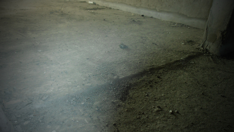

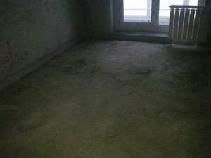

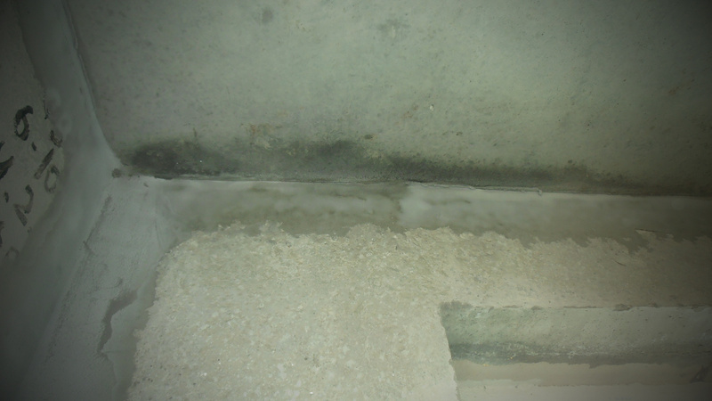

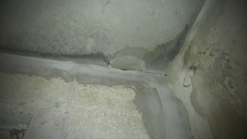

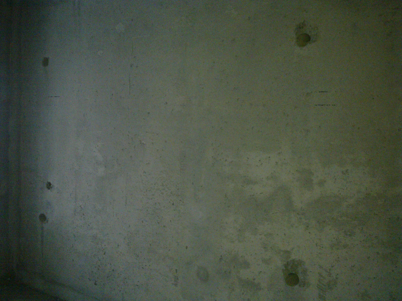

1.Готовьтесь к пенным вечеринкам... Швы промерзают. Видно невооружённым глазом.

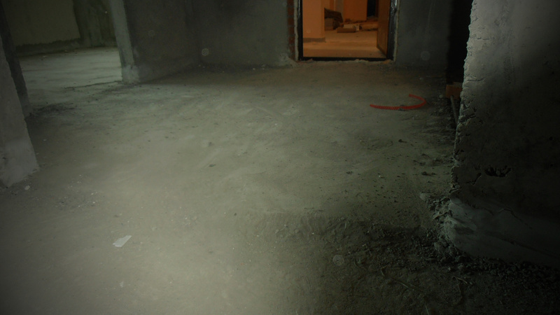

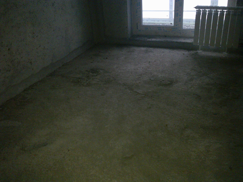

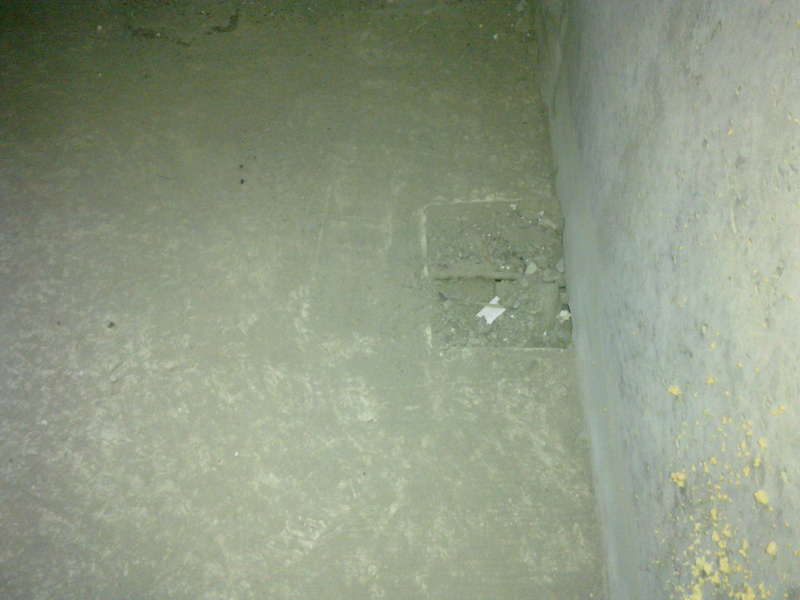

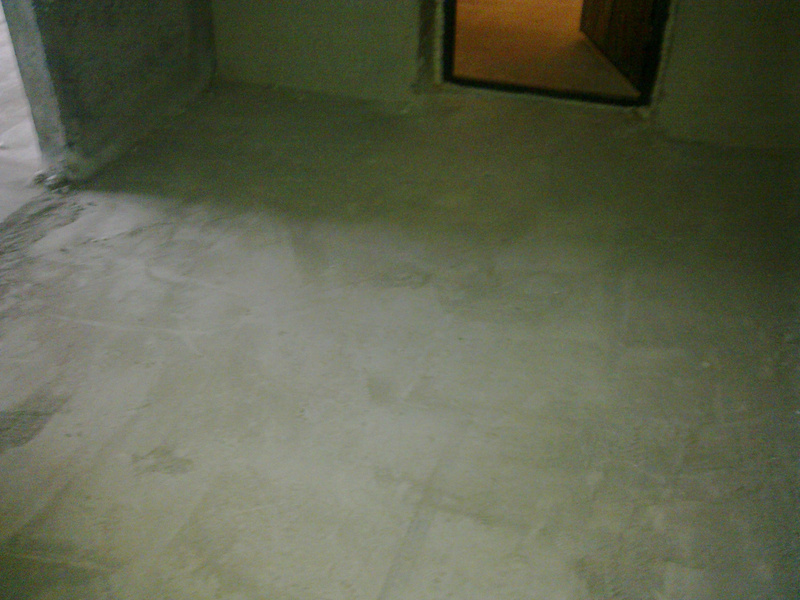

2. Цементная стяжка нужна однозначно по всей квартире. Пол, особенно на стыках комнат, имеет большие перепады + плохо заделаны технологические соединения плит.

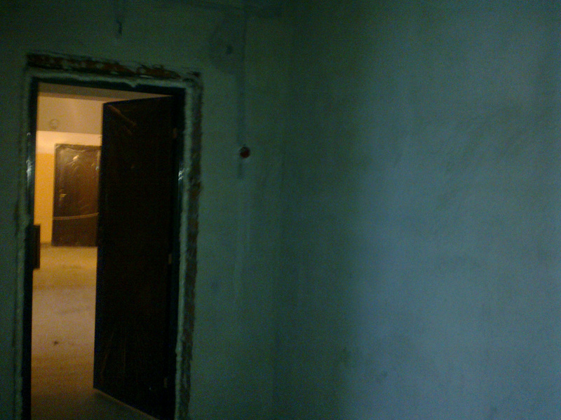

3. Входную дверь само собой менять
4. Потолок сухой без следов протечек(а вообще весна покажет, снега нынче много).
5.Мусора на последнем этаже почти нет.

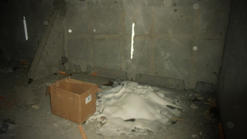

Первым делом сходите на чердак, если будет открыто, посмотрите наличие-отсутствие льда и сосулек.
Если нет, то гидроизоляцию на крыше нормально сделали, если есть, то чистовую отделку (ламинат, обои и т.д.) сможете выполнить только летом иначе уплывёт. Это не злорадство, друзья два года назад ключи получили от квартиры на 10 этаже, так вот весной капель с потолка, летом потоп от дождя! Как потеплело Дискус гидроизоляцию сделал.

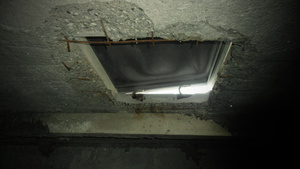

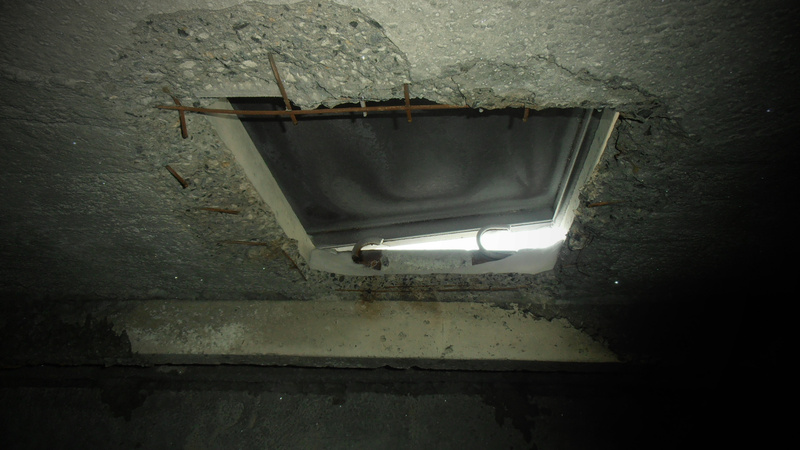

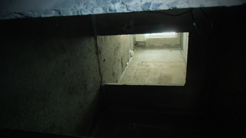

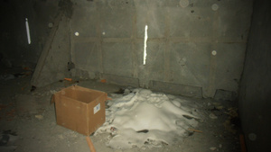

Ещё пока жду звонка. На чердаке уже был - вроде сухо везде. Единственное, смущает открытый люк на крышу и похоже его так сделали намертво. Он расположен прямо над моей квартирой, сугроб вы уже видите. За зиму он ещё подрастёт, а по весне превратится в большую лужу со всеми вытекающими... Так что при приёме квартиры потребую попасть на чердак и укажу на люк чтоб заделали его.
Это тайное проникновение))
Ещё пока жду звонка. На чердаке уже был - вроде сухо везде. Единственное, смущает открытый люк на крышу и похоже его так сделали намертво. Он расположен прямо над моей квартирой, сугроб вы уже видите. За зиму он ещё подрастёт, а по весне превратится в большую лужу со всеми вытекающими... Так что при приёме квартиры потребую попасть на чердак и укажу на люк чтоб заделали его.А у вас на 10 этаже где квартира? А то может соседи?

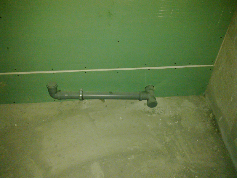

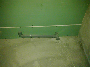

Получила сегодня ключи. Студия, 4 подъезд, 6 этаж. Неприятным сюпризом стали перегородки в ванне из гипсокартона. В кухне-нише нет вентиляции. Зато в ванне 2вентиляционных короба, в итоге ширина совмещенного санузла 1,5 метра (((. В квартире тепло, сырости, промерзания нет.

- перепад между плитами в проёме комнаты 12 кв.м. и прихожей;

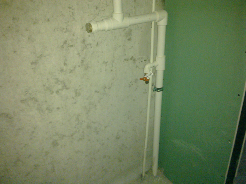

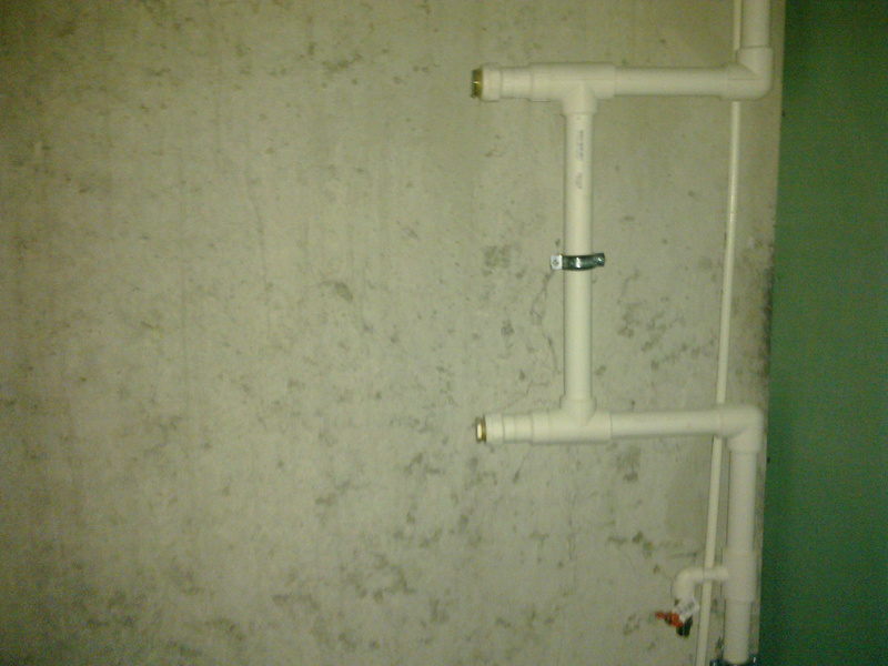

ВаннаЗдравствуйте!

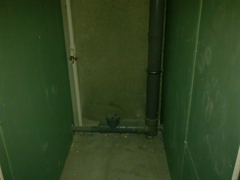

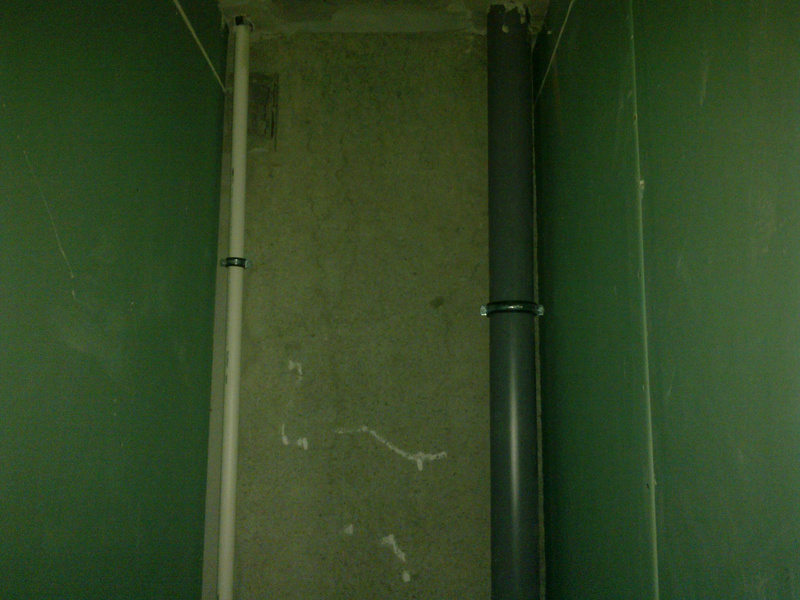

В ванной за стояком горячей воды, что-за полоска или трубка белая тонкая?

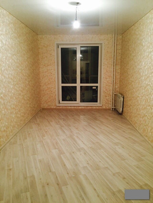

Не желаете вот так развернуть батарею в комнате 16квм?
Доступ к двери-окну лучше, света больше, шанс запнуться об батарею (закрытую тюлем и шторой) и влететь в стекло гораздо ниже...
С теплообменом тоже проблем ни каких не будет, т.к. это радиатор, а не конвектор.
Не желаете вот так развернуть батарею в комнате 16квм?Батарея стоит очень удобно!

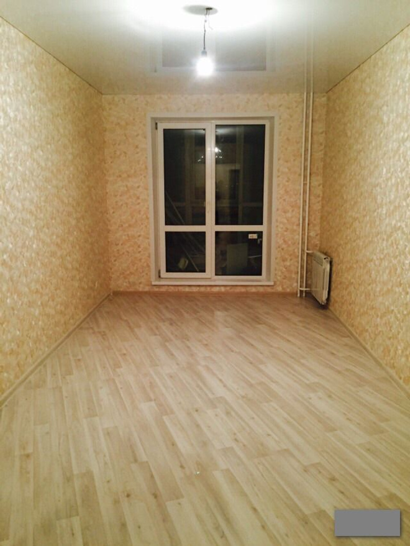

Понравилась укладка ламината по диагонали.
Интересно, по всей квартире так ламинат уложен?
Переход из камнаты в комнату получается мудреный, посмотреть-бы фото перехода, если возможно.
Расход ламината тоже увеличивается?
