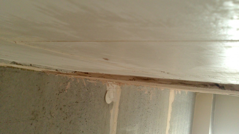

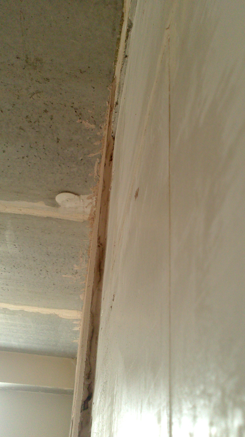

К слову о штукатурке, на комнату в однешке ушло 400 кг Ротбанда, сейчас еще шпаклевать на 2 раза. Впереди коридор и кухня )))Какой дефект устраняли таким количеством штук-ки?

Куда там можно 400 кг прилепить не понятно, не свалится потом на голову?

Носорог, скиньте фотки проделанной работы, интересно посмотреть!:)
буду пробовать, когда на ремонт зайду.
давление в системе отопления - рабочее 7'8 атм, опресованное 12
не понятно ничего на фотке, это вы потолок решили в уровень с потолочной балкой вывести?

Нет, с телефона скидывал, фото надо повернуть на 90 гр. по часовой. Там вверху балка, такая есть во всех однешках, она выпирает от стены на 2-3 см. , чтобы стену вывести не просто сравняв нижнюю точку и балку, а по уровню строго вертикально приходиться класть слой около 3 см...вот сюда и ушла основная масса, а на остальных стенах слой около 5мм, стены достаточно ровные.

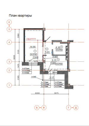

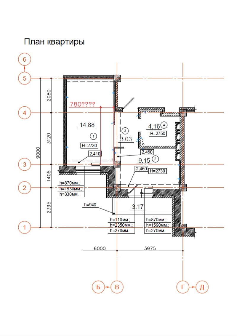

Уважаемый Носорог хотелось бы еще разок воспользоваться Вашим нахождением на стройке.
Как я понимаю у Вас 1-ка, у меня 1-ка во втором подъезде стр. №5 на 15-м этаже.
Если у Вас такая же не могли бы Вы развеять мои сомнения относительно размера (780???? красным цветом) приведенного на чертеже. По моим замерам там именно 780мм.

у меня зеркальная квартира, я посмотрю у себя, но вряд ли размеры совпадают...а в другие не попасть, квартиры закрыты.

Уважаемый Носорог хотелось бы еще разок воспользоваться Вашим нахождением на стройке.может кто другой подскажет???

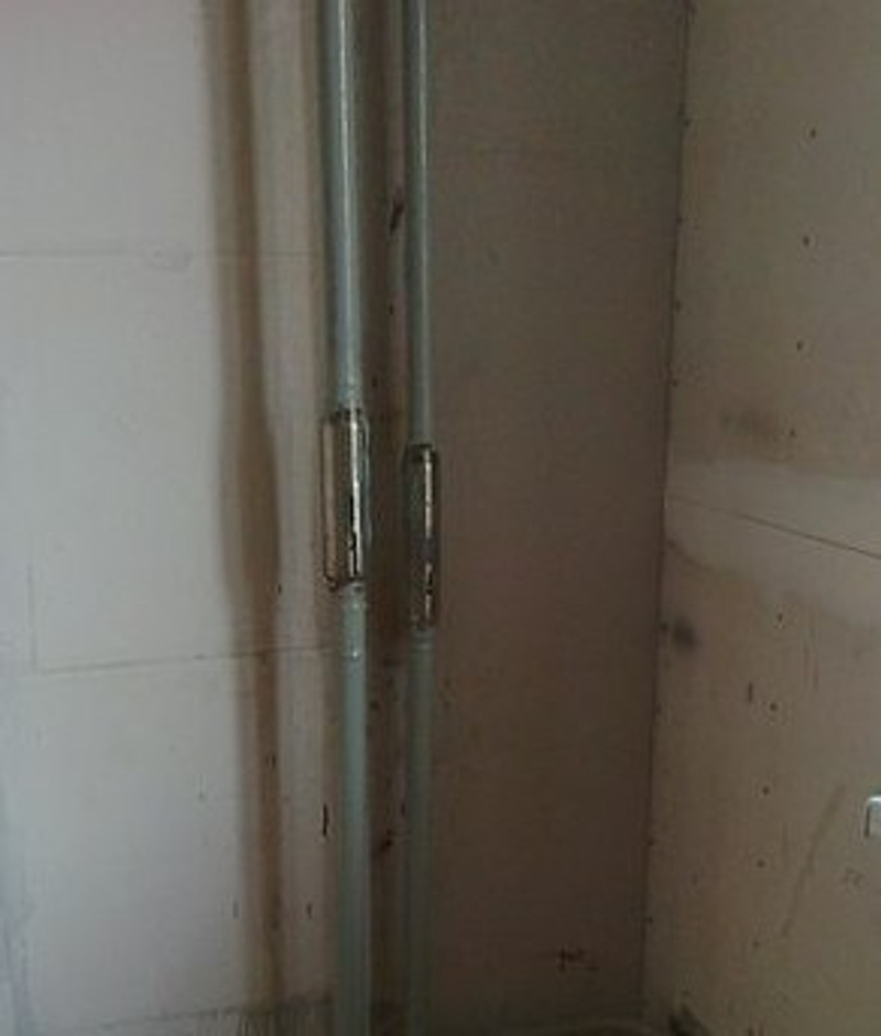

В квартире на (6 этаж) на трубах стояка какие-то железяки на них стрелки нарисованы. Что это?? кто знает.

вот фотография железок на рубах, может кто-то в курсе, что этоЭто сильфонный компенсатор, он должен быть где-нибудь обязательно. Суть проста: вода нагревается-нагревается стояк-длина трубы увеличивается-в этой штуковине двигаются два отрезка трубы друг к другу. Если ее пошатать, то почувствуете, что труба у вас не цельная....
