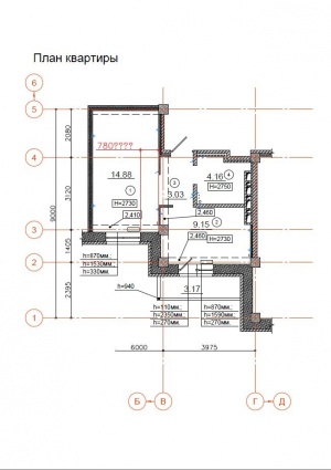

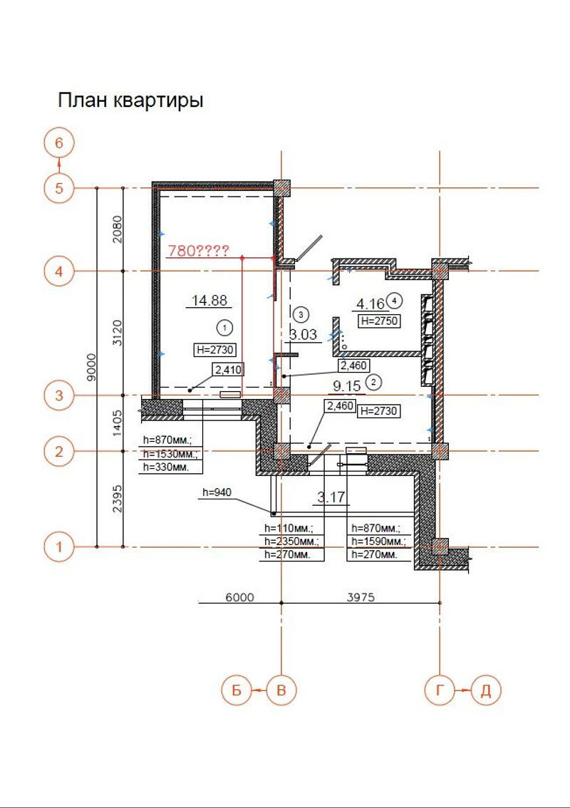

pe1985
замерил и начертил. здесь как-то кто-то говорил прога есть AutoCad вот в ней..

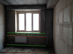

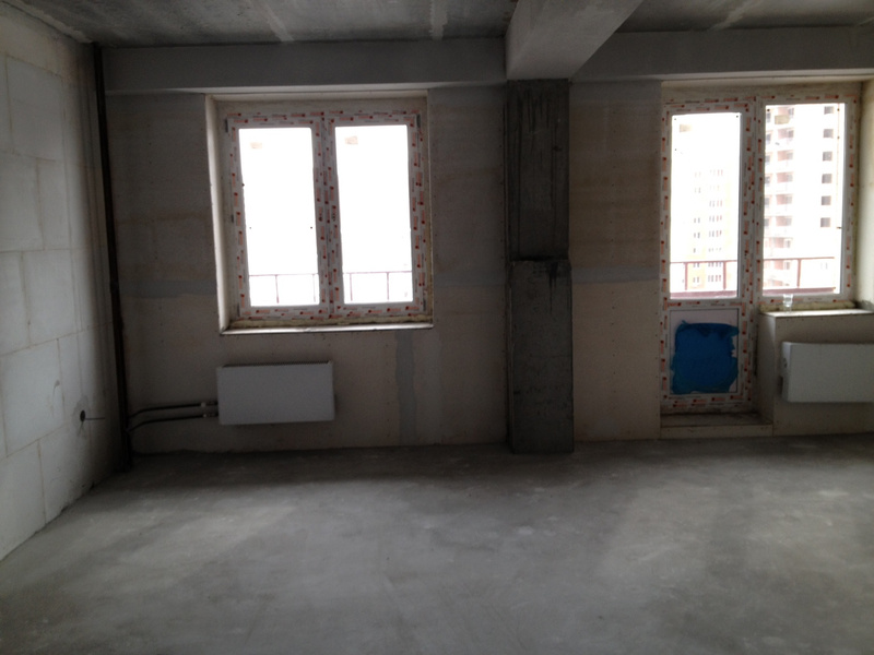

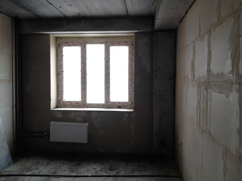

фотоБатарею пьяный китаец по уровню прикручивал?))

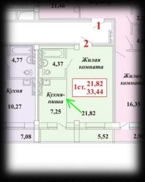

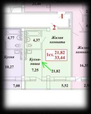

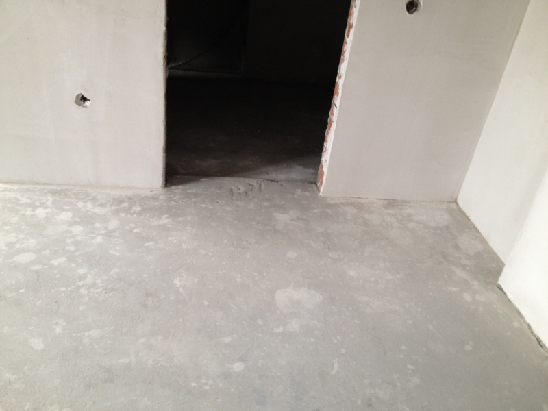

Странно.на первой фото стяжка есть, а стены межкомнатной нет. Хотя стяжка заливается, когда стенки все поставлены.
ENZ0
Странно.на первой фото стяжка есть, а стены межкомнатной нет. Хотя стяжка заливается, когда стенки все поставлены."Перегородки из гипсовых плит ставят не на бетонное основание перекрытия, а на готовую стяжку пола перед нанесением финишных покрытий"
V_99_1
Срочно продам 2х комнатную во второй секции, пишите в ЛС!
Varvara09

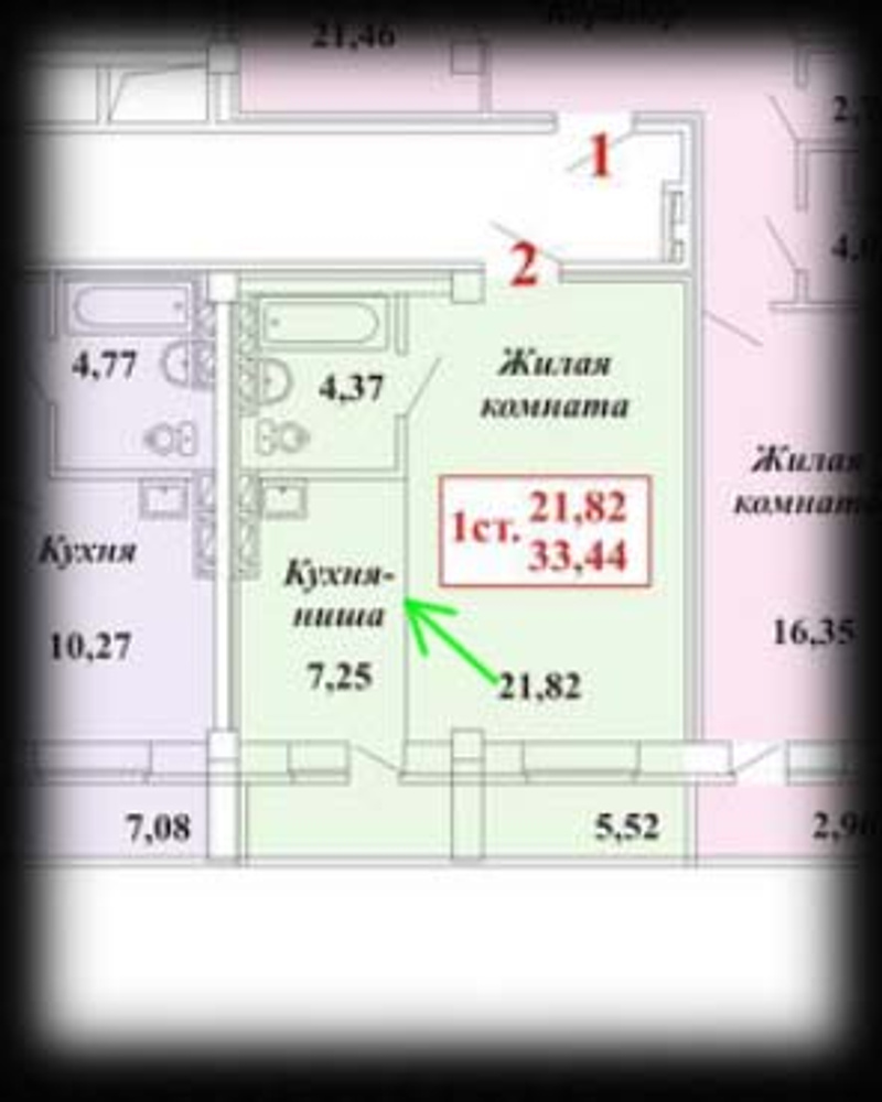

Странно.на первой фото стяжка есть, а стены межкомнатной нет. Хотя стяжка заливается, когда стенки все поставлены.Это студия, там и не будет перегородки.
Что-то по моей квартире не видно, что они на готовую стяжку перегородки ставят, ею там не пахнет, а плиты стоят.Странно.на первой фото стяжка есть, а стены межкомнатной нет. Хотя стяжка заливается, когда стенки все поставлены."Перегородки из гипсовых плит ставят не на бетонное основание перекрытия, а на готовую стяжку пола перед нанесением финишных покрытий"
Что-то по моей квартире не видно, что они на готовую стяжку перегородки ставят, ею там не пахнет, а плиты стоят.Как я понимаю, главное требование - это чистая ровная поверхность.
DIMAPROJECT
Понял.это студия по плану номер 2стр. - стены там и правда нет)))Странно.на первой фото стяжка есть, а стены межкомнатной нет. Хотя стяжка заливается, когда стенки все поставлены.Это студия, там и не будет перегородки.

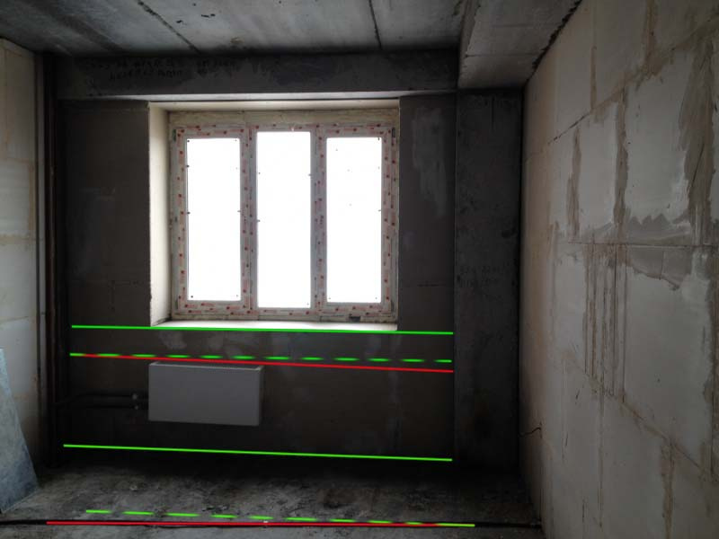

DIMAPROJECT

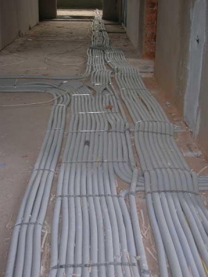

Кабель уложен как попало.
У батареи надеюсь только кожух криво повешен, а не сама батарея.
Красота!!!
Красота!!!
ENZ0
Чем он вам помешал? По-моему, вы уже не знаете к чему придраться! Просто криво висит кожух, и стены не обработаны, нет стяжки, швы не заделаны на потолке, в остальном ничего, к чему можно было придраться! Квартира в работе!
Давеча продавал квартиру в новострое, так что я только не выслушал от покупателей! При том, что квартира реально хорошая и вложений по отделке минимум! Но у людей свои гуси в голове!
DIMAPROJECT

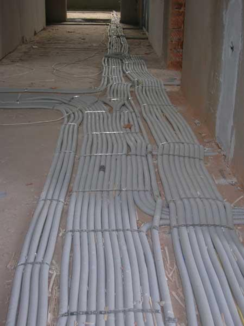

должно быть параллельно линиям состыковки стен или перекрытий.
чтобы потом в этот кабель при сверлении не попасть (его видно не будет, но будет понятно что он идет прямо от розетки или выключателя параллельно или перпендикулярно линиям состыковки стен или перекрытий).
зато когда все уложено по правилам, то и проблем в дальнейшем гораздо меньше.
ENZ0
Интересно, а зачем пол сверлить? Вообще есть прибор специальный, который пищит в месте расположения кабеля, прежде чем делать дырки, желательно им помониторить! Откуда вы знаете, какой там еще кабель может идти?
