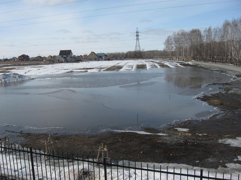

Алексей, озвучьте, пожалуйста, планы по благоустройству территории на это лето?
Добрый день Алексей! Снег начал активно таять, лужи , снежная каша -это все понятно. Но вот как быть когда начнется грязь по ул.Озерная,Парковая и технологическми проездам, ведь на них нет отсыпки щебнем. Вид ул.Квашнина будет не "комильфо"!!!!!!!

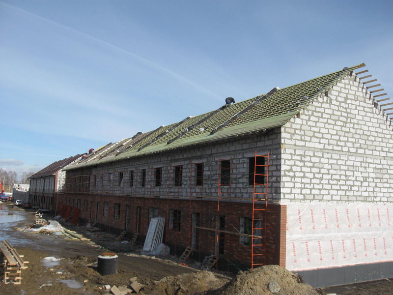

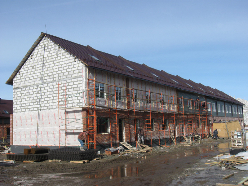

Штат эксплуатирующей компании увеличился до 26 человек, только фонд ЗП превышает ежемесячные сборы в 2 раза, это не считая затрат на ГСМ, технику, электроэнергию на обогрев помещений водоподготовки и локальных очистных сооружений.. Одна работающая воздуходувка в круглосуточном режиме с двигателем 9,5 кВт нажигает 12 тыс в месяц. На последней экскурсии был один интересный дядька, по-видимому энергетик по профессии, он меня несколько раз переспросил, почему такая смешная стоимость эксплуатации. В курсе проблемы человек видимо..
Теперь о приятном

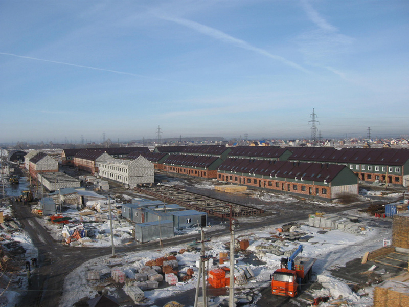

Прошло ровно два года с момента первой экскурсии, сохранились очень смешные фотографии того, с чего я начал показывать вам наше детище:) Всем спасибо за поддержку и доверие, мы ими очень дорожим!Забыл ответить про благоустройство
Вся первая очередь, дорога до Толмачевского шоссе, дорога до Кубиков и парк вокруг садика. Да всего и не перечислишь. Проектирование благоустройства завершено, сейчас проектируем парк. Его площадь составит 13 Га!! Очень интересный будет объект, масса идей того, что можно сделать на такой гигантской площади. Будет точно горка высотой 15 метров с выкатом 150 метров, пруд, летний театр, велороликовая дорожка 3 км, беседки, и т.д. и т.п...
Вся первая очередь, дорога до Толмачевского шоссе, дорога до Кубиков и парк вокруг садика. Да всего и не перечислишь. Проектирование благоустройства завершено, сейчас проектируем парк. Его площадь составит 13 Га!! Очень интересный будет объект, масса идей того, что можно сделать на такой гигантской площади. Будет точно горка высотой 15 метров с выкатом 150 метров, пруд, летний театр, велороликовая дорожка 3 км, беседки, и т.д. и т.п...Строительство идет в плановом графике, нагоняем отставание в две недели получившееся из-за морозов в Январе. 18-шка сдается с 07 по 11-е апреля, 21-ая будет передана в первой декаде Мая. Поменялся телефон нашего сотрудника, который будет вас записывать на приемку вашего дома. Теперь по всем вопросам касательно оформления документов и передаче домов необходимо связываться по телефону 8-913-791-72-72 Екатерина.

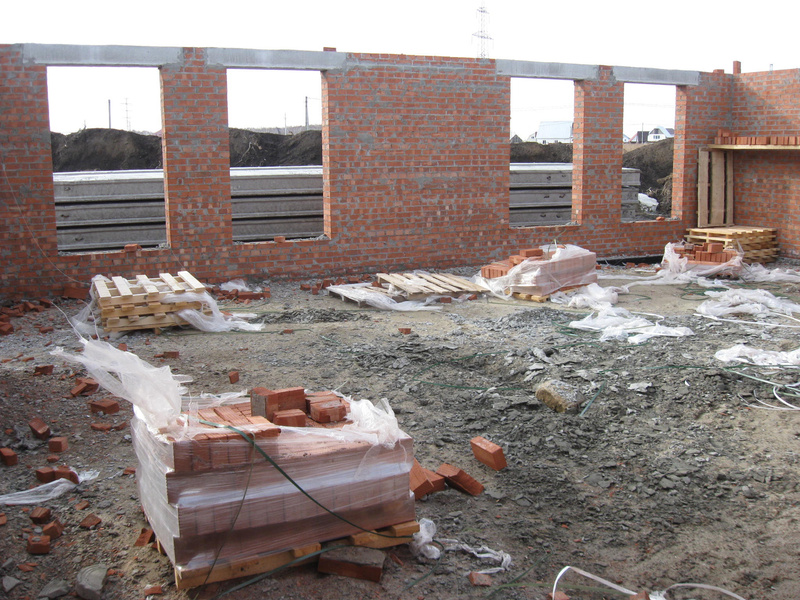

КУБИКИ
Хорошо идет работа на строительстве садика, на следующей недельке будем перекрывать первый этаж. Закончили проектировать внутреннюю инженерку. Начали делать дизайн-проект и ведомость отделки. Как и фасады, постараемся сделать так, чтоб глаз было не оторвать.
