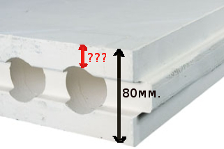

Подскажите, кто знает. Какое расстояние у наших пазогребневых стен до пустоты? Какой длины выбирать дюбеля, если брать вот такого типа: http://www.rus-metiz.ru/dubel/molly.htm ?8 см должно быть. На сайте указано - ПГП в один слой - воздушная прослойка (пустота) - кирпич в один слой.
Толщина ПГП 8 см.
Взял универсальные дюбеля (которые в узел сворачиваются) - повесили гарнитур. Все держится хорошо пока что. Сборщики даже повисеть предлагали на шкафах, юмористы...
Взял универсальные дюбеля (которые в узел сворачиваются)Подскажите, где брали, и как они правильно называются? И какой длины и диаметра сами дюбеля и шурупы?
Я так полагаю, вот такие?
http://www.rpk.com.ua/penobeton_dubel/penobeton_dubel_UX9.jpg
8 см должно быть.8см. - это толщина всей плиты. А мне нужно узнать толщину до внутренней пустоты. Прилагаю фото ниже.
Обычные универсальные дюбеля (кстати, прямо так и называются) продаются везде, возле нашего дома есть магазинчики с крепежом.
Я подстраховался - взял к обычным в дополнение фишеровские универсальные дюбеля (продаются в ЦКТ и других специализированных). Не знаю, есть ли в них разница (кроме стоимости в цене в 5 раз), так как мастера тыкали и те и другие в стену.
Брал 6*40 и 8*50, в ход пошли 8*50. Кстати в гринвиловской инструкции по стенам такой размер и указан.
Диаметр отверстия в плите 40 мм. Значит, по логике, если отверстие по центру, то толщина до внутренней пустоты должна быть 20 мм.
Примерно 2см, потом 4 - отверстие и еще 2см. Точнее не скажу, уже все заделано.

Примерно 2см, потом 4 - отверстие и еще 2см. Точнее не скажу, уже все заделано.Все верно. Нашел в документации "Волма", что диаметр отверстия 40см.
