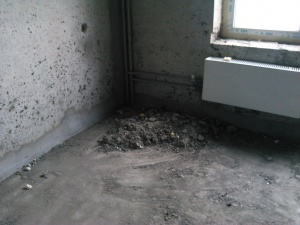

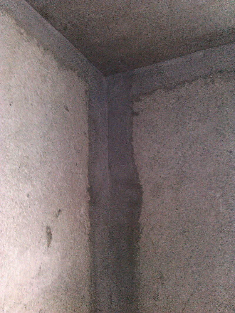

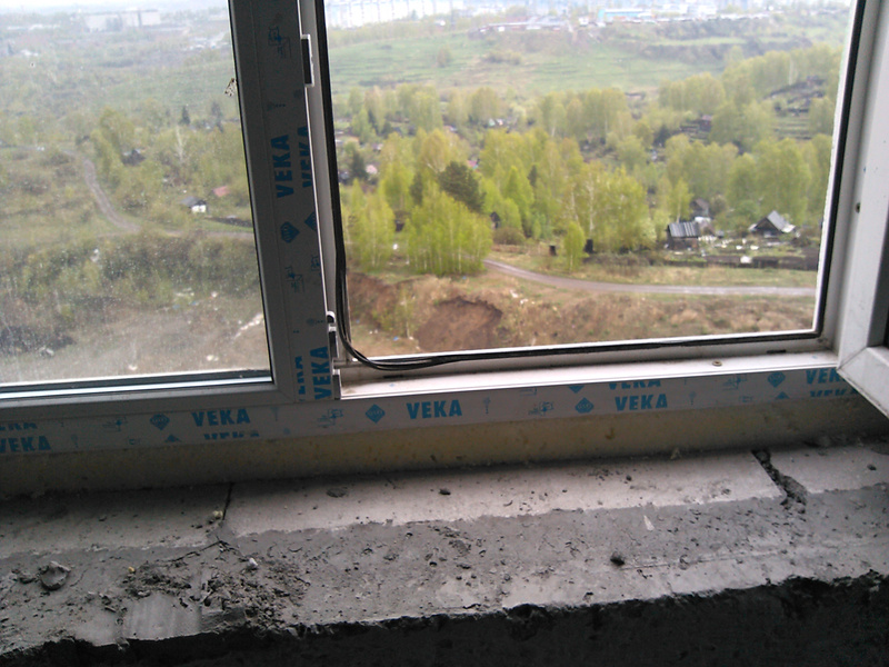

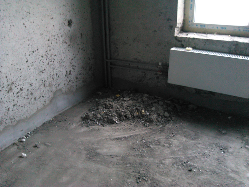

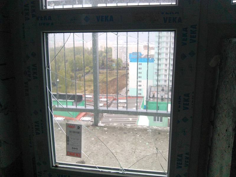

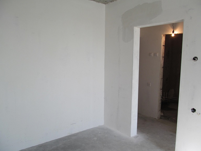

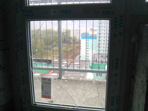

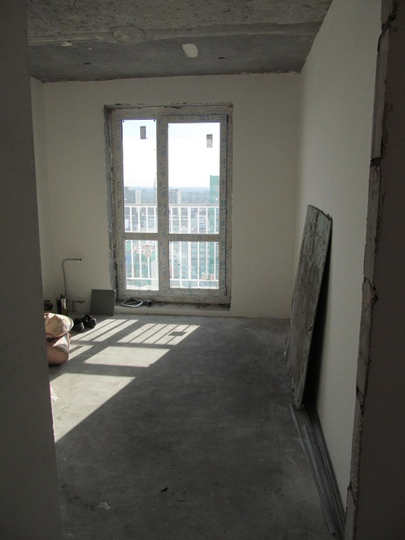

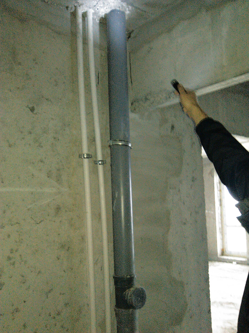

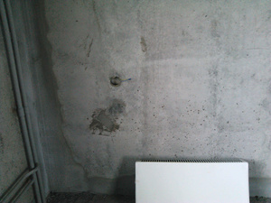

Сегодня ездили смотреть квартиру. У нас 3-ка. Акт не подписали, потому что одно окно разбито, но в принципе нам с мужем все скорее понравилось, чем нет
Из косяков у нас:
* разбит низ окна в комнате, которая общая с залом
* в комнате 18 кв в углу застывший цемент кучей сантиметров 20 высотой (сказали вряд ли уберут... а почему интересно и можно ли повлиять на них как-то?)
* в одном из окно уплотнительная резинка отходит (просите менеджера дать вам ручку и проверяйте окна, а то нам ее не предложили, сказали что дают ручки вместе с ключами и вытащил ручку от окна из сумки только после явно сказанного : Мы хотим проверить как открываются окна)
* окна требуют регулировки ( ну это уж так, вписали только потому что окно разбито и все равно придут менять)
Все это мы записали в так называемое заявление на устранение. Акт, кстати не подписали потому, что заявление заявлением, а в акте написано, что дефектную ведомость мы обязаны предоставить в течение 5 дней после подписания и никто нам с мужем так и не объяснил как дефектная ведомость коррелирует с заявлением. Мы решили во избежание подписывать акт после устранения всех косяков. Вот к юристам (если есть ) вопрос: правильно ли сделали или перестраховались?
Что вызвало удивление, но чего уж теперь:
* в кухне нет отверстия вентиляции
сказали самим пробивать, вент шахта в другой комнате , то есть надо пробивать плиту. В вентшахте тоже нет ни одного отверстия
только места где их надо ковырять.
* Гардероб-кладовка... дверной проем прорезан, а сибит, который обозначает вход в гардероб, положен так ,что в проходе торчит кусок плиты сантиметров 15. Абсолютно нефункционально, эти бы 15 сантиметров в гардеробе явно были бы не лишние.
* внутренняя сибитовая стена между туалетом и ванной кривущая. сибит-кирпичи вылезают в паре мест на 2-3 см.
* балконные ограждения мне при росте 162см по грудь. Я очень удивилась
сейчас в нашей квартире они мне по пояс, то есть эти выше... ну на 20-30см где-то. Очень высокие на мой взгляд.
* балконная плита (2 если точно) имеет щели. Между боковой стеной и плитой сантиметров 5-7, в середине балкона между плитами сантиметра 2. Сказали самим заделывать. Меня интересует - это не опасно?
Что понравилось:
* планировки
даже не возникает желания ничего переделывать.
* сибит с той стороны, где заштукатурен - заштукатурен ровно
* на непрофессиональный взгляд окна запенены хорошо и даже лишняя пена обрезана, и даже ровно.
* в маленькой комнате с выходом на балкон батарея не вылезает на окно. Кто-то раньше показывал... из 70-ого по-моему дома, там на пол кона торчит. У нас - нет.
* углы стыки плит заделаны... не знаю, хорошо ли это, вдруг заделаны как попало, но выглядит ровно.

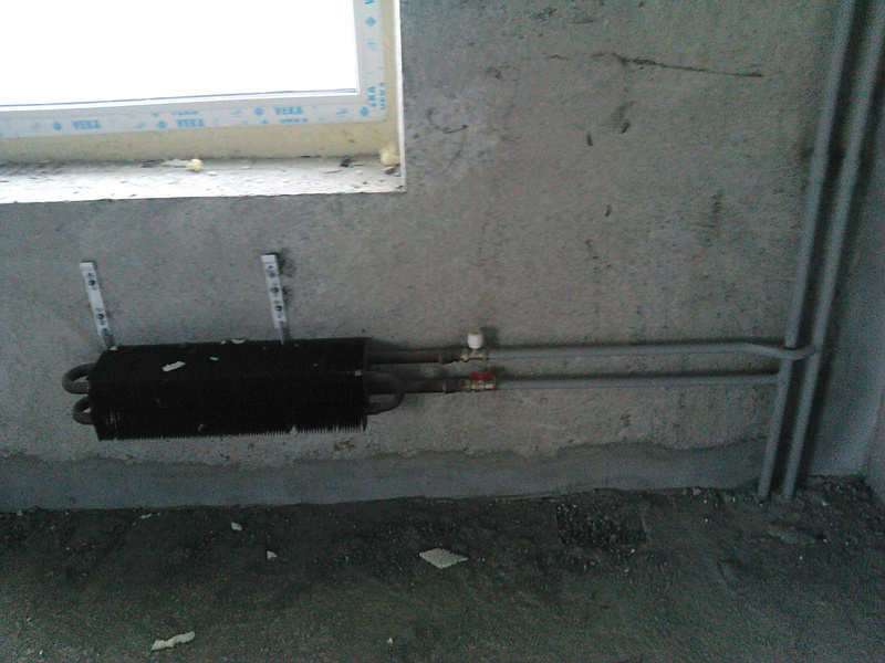

* муж сказал трубы сделаны нормально, ровно и не за километр от стены.... мне тоже кажется что ОК.* Виды с 16-ого этажа

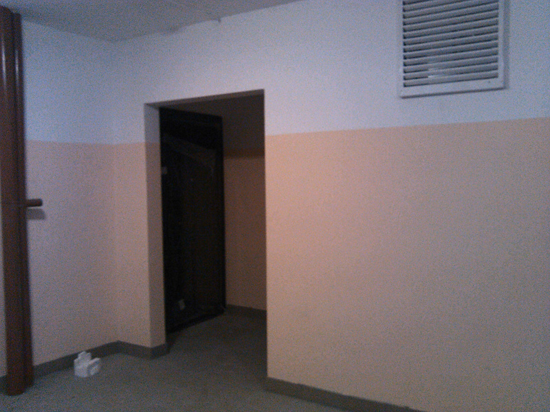

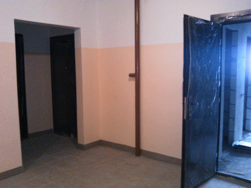

* Площадка в подъезде... я не профи, но мне показалось все хорошо, плитка не отваливается, покрашено хорошо, двери в пленке... помыть только и ОК.
Фотки следующим постом.
Из косяков у нас:

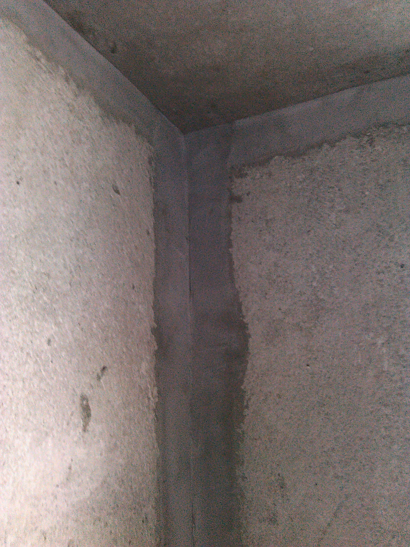

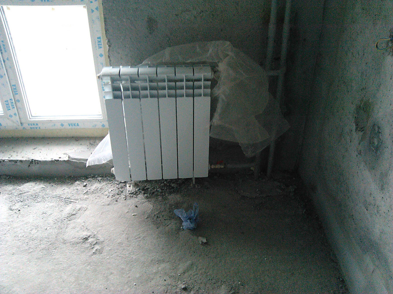

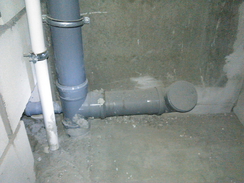

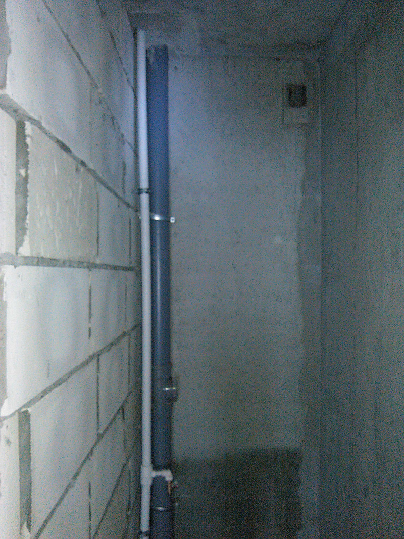

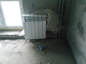

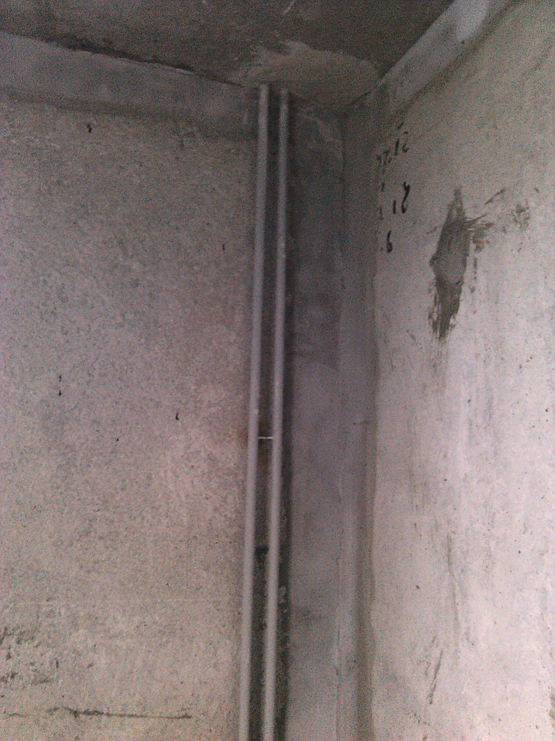

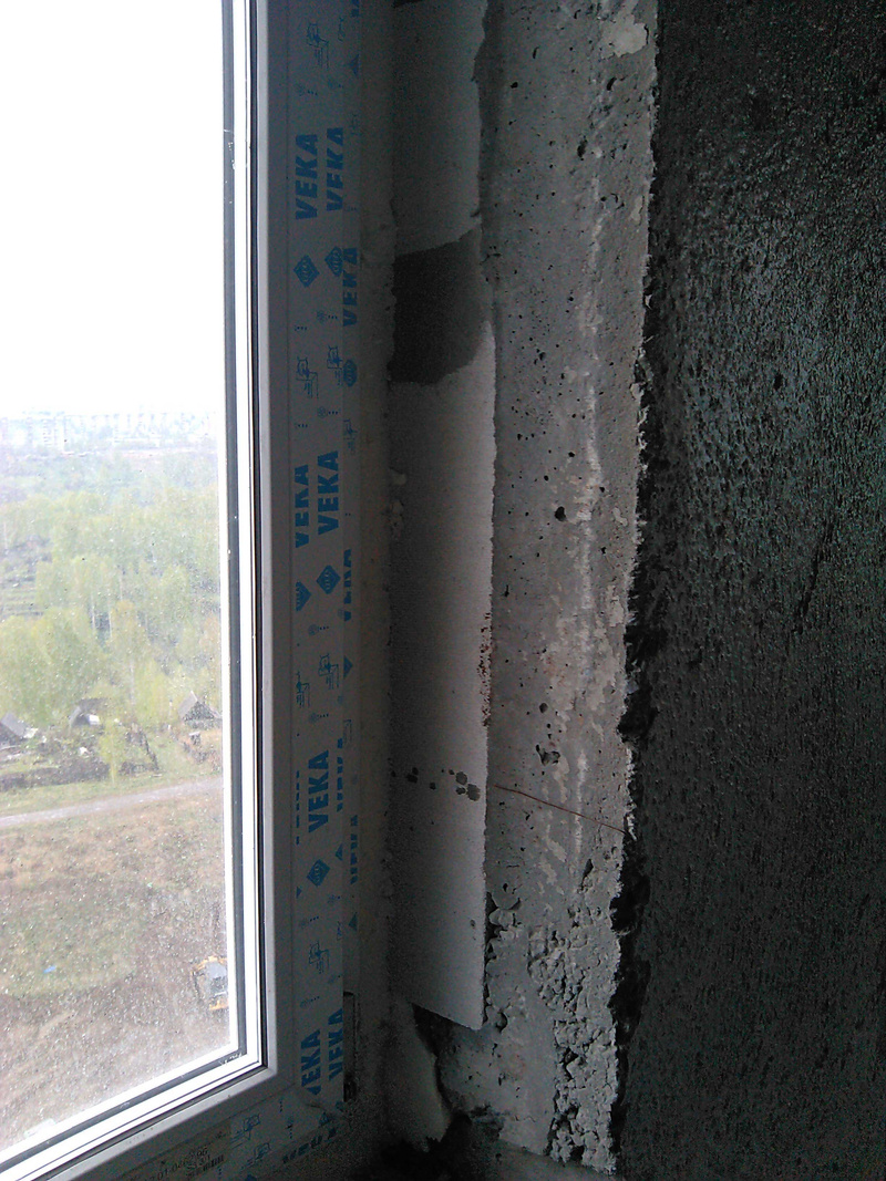

Косяки:
Трубы и батареи. Из ванны почему-то фоток нет.
Углы и окна. Если есть какие-то предупреждения по фоткам welcome
буду благодарна.
буду благодарна.Бонус, вид из окна и лестничная площадка
Какой подробный отчёт!! Спасибо, что постарались.
и уважуха,желаем скорейшего исправления недочетов...

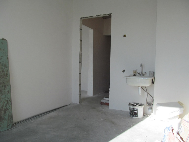

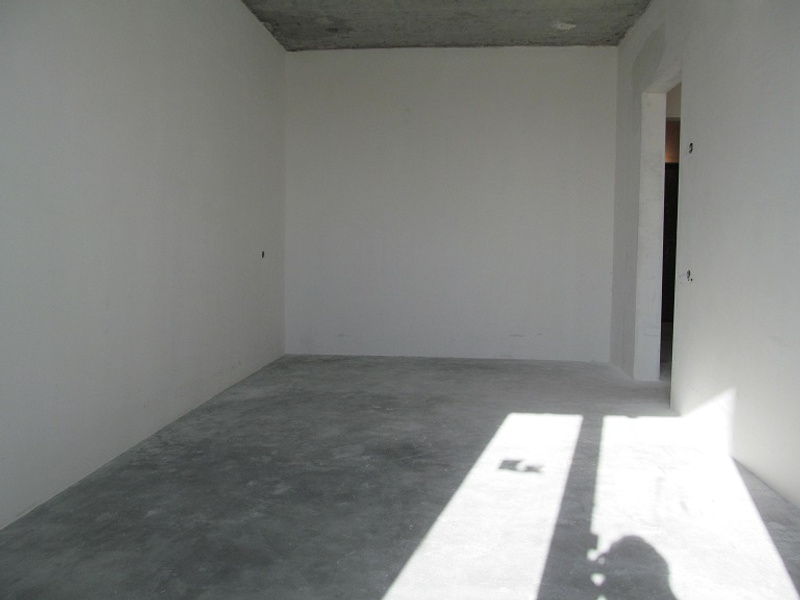

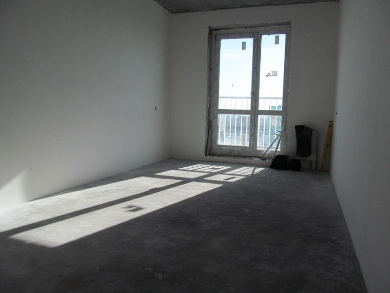

Вкратце мой фотоотчет. Правая однёшка, 64-ый дом. Таки решился черновую заказать у Соболя. Пол под ламинат, стены под обои, отделка дверного проёма, наращивание стены в жилой комнате до стандартного дверного проёма. Всё.
В принципе нормально сделали, я доволен. Единственное со стяжкой в коридоре немного накосячили (на фото видно) и пару мест по штатлёвке. Но обещали все поправить. Реагируют адекватно.
Приходите в гости, смотрите)
