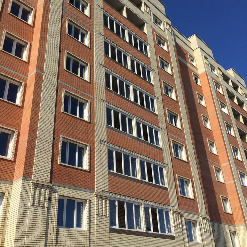

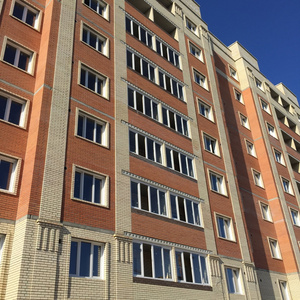

Красота. Хоть кто то строит кирпичные красивые дома. ИС Вы молодцы!!!

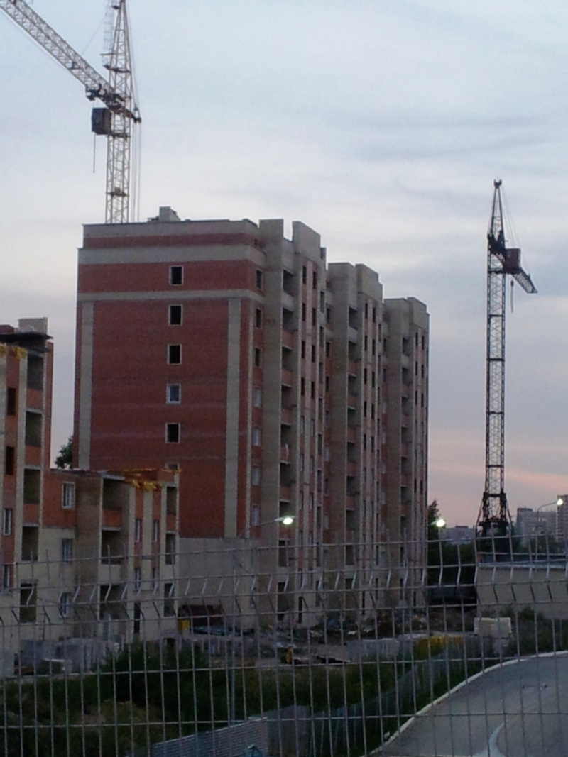

да там уже 1 и 2 дом крышу делают,3 дом-5 этаж делают,маленько осталось,сток ливневый будет,что еще надо....
Темпы радуют, не спорю. С учетом обещания сдачи 1 и 2 домов в октябре, интересно состояние дел внутри и наведение красоты на территории) Пару месяцев до сдачи осталось..
это кто вам такое обещал? документы есть на эти обещания??? у меня в ДДУ написано 2 квартал 2016 года. и в этом году, при любом раскладе, очень сомневаюсь, что они будут вводить в эксплуатацию эти дома, максимум пустят на ремонт до НГ.

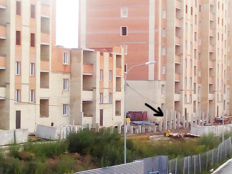

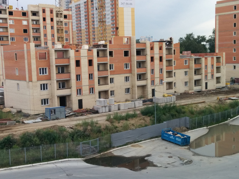

А кто знает зачем нужны сваи вдоль первого подъезда 3го дома и до начала 1го дома?? какая у них функция? на предыдущих фото этих свай еще не было!
89231578104
Однозначно для усиления фундаментов 1-го и 3-го дома. Других предположений и быть не может. Читайте причину в верхних постах.

Однозначно для усиления фундаментов 1-го и 3-го дома. Других предположений и быть не может. Читайте причину в верхних постах.Все такие блин специалисты... хватит чепуху пороть.

А Ваша то какая версия?тоже интересно

Благоустройство двора начали, думаю. Площадку выравнивают, укрепляют границы, забор может как-то крепить будут... в лучшем случае. Но если это фундамент под очередной дом, то - п.5 !!!

В том-то и дело, что навряд ли форумчане (включая меня), покупающие квартиры для жилья, "специалисты в стройке". Но "ввалить нехилые деньги", а потом разбираться (непонятно, с кем, раз юрлица часто ликвидируются), почему дом покосился, - уж точно не захочется ни специалистам, ни дилетантам. Вбитые по линейке почти 30 свай в 5 метрах от домов (неделю назад их не было) навряд ли говорят о том, что на этих сваях собрались парковку поставить. Вопросы копятся, а "отдел продаж" молчит...

Насколько мне стало известно, все это связано с прокладкой комуникаций, чтобы вдальнейшем как раз, они функционировали без проблем
P.S: скажу больше дальше их начнут откапывать
Ну не совсем откапывать конечно, но на какую нужно глубину откапают и обрежут, как то так, поживем увидим
Alenushka777
Есть предположения что 3-й дом "поплыл".в этой связи и отсрочка строительства в сравнении с 1 и 2 домами.и как мы видим появившиеся сваи...но так же есть мнения что все дополнительные и незапланированные меры по укреплению фундамента решат все возникшие проблемы.хотя кто знает...поэтому весьма актуален вопрос с гарантией от застройщика
89231578104
Я закончил НГАСУ (Сибстрин) и имею некоторое понятие о фундаментах. Никто не станет забивать сваи для благоустройства территории, а тем более для установки ограждения (забора). Слишком дорогое это удовольствие. Будьте корректны в своих высказываниях.Однозначно для усиления фундаментов 1-го и 3-го дома. Других предположений и быть не может. Читайте причину в верхних постах.Все такие блин специалисты... хватит чепуху пороть.
Amistad1
Если полностью кирпичный дом "плывет" то у него рано или поздно должны стены трескаться, корпус повести...ошибаюсь?
058lekseih22
А чем "поплышему"дому помогут сваи в 5-10 метрах от него?
Скорее, тогда уж версия с коллектором более верная.
89231578104
Грунт, находящий внутри свайного поля укрепляется, его плотность увеличивается, меньше вымывается водой. Из практики, сваи забиваются в свайное поле от его центра. Если забивать к центру, то может оказаться так, что сваи не забьются по причине большого уплотнения грунта в центре свайного поля. Коллектор - это одна из причин, почему грунт не стабилен.

красиво! в инвестстроевском стиле)
drakusjk
фото супер) а небо сочно голубое...
