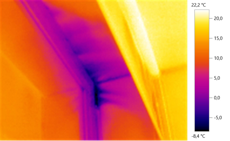

Уважаемые жильцы! В субботу 14 ноября, планируется обследование тепловизором квартир по цене 800 руб. Желающим сделать заявку-прошу обращаться в личку (личные сообщения) с указанием удобного для вас времени и телефона для уточнения . Производится проверка несущих стен, окон, вентиляции, системы отопления. Результат в электронном виде (фото + сравнение с нормативами+ рекомендации)
p\s индивидуальный вызов в другие дни=1200 руб.

Обследование тепловизором на МЖК ,провожу периодически. Ездить на одну квартиру невыгодно (даже при цене =1200 руб) - много времени тратится на переезд . Поэтому выбираю день -набираю несколько заявок -соответственно цена меньше. Следующий заезд на МЖК (на таких условиях) планирую во 2-ой половине декабря. Объявления подам также в форумах.
И еще просьба-сообщите об обследовании соседям, которые не участвуют в форуме.

Здравствуйте. Буду на стройке 19,20,21 ноября. Может кто планирует сделать обследование тепловизором квартир. Я согласен на эти числа.
Уважаемые жильцы! В субботу 14 ноября, планируется обследование тепловизором квартир по цене 800 руб. Желающим сделать заявку-прошу обращаться в личку (личные сообщения) с указанием удобного для вас времени и телефона для уточнения . Производится проверка несущих стен, окон, вентиляции, системы отопления. Результат в электронном виде (фото + сравнение с нормативами+ рекомендации)Здравствуйте. Буду на стройке 19,20,21 ноября. Может кто планирует сделать обследование тепловизором квартир. Я согласен на эти числа.
добрый день. скажите вот какой смысл в данный момент от вашего тепловизора, я понимаю если на улице было -30 тогда да, а сейчас это только деньги на ветер! или я не прав? когда будут нормальные морозы тогда мы сами вас найдем! или других с данной услугой.
