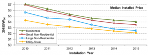

И вернемся к топику:
"Отключение от общей энергосети как услуга
Движение по отключению от централизованной энергосети набрало обороты в прошлом году, когда Amazon, Google, 3M, Apple и группа других крупных корпораций обратилась к альтернативным поставщикам электроэнергии. Многие из таких поставщиков заинтересованы как в предоставлении генераторных установок (ветряных турбин, солнечных технологий и устройств по накоплению больших объемов энергии), так и в предоставлении услуг по образцу коммунальных компаний. Мы вправе ожидать, что в этом году эта тенденция усилится. Это произойдет за счет поддержки компаний помельче, находящихся в списке 1000–2000 крупнейших бизнесов США и желающих присоединиться к этому тренду.
Подобный переход сегодня стал выгодным, поскольку возобновляемая электроэнергия сравнялась по цене с вырабатываемой с помощью традиционных источников, а цены на солнечную энергию, к тому же постоянно падают." (с) Гиктаймс со ссылкой на источник
ННП
Возобновляемая энергетика: счастье лишь к концу века?
есть КМК спорные моменты: цена нефти-угля считается неизменной и законодательный ресурс не учитывается никак, но в общем и целом - познавательно
...В результате человечеству придётся ещё долго опираться на ископаемые топлива и текущие тренды по переходу на новые источники энергии размажутся на десятилетия. Если же человечество хочет ускорить этот процесс, то возобновляемая энергетика не лучшее решение вопроса....(с)

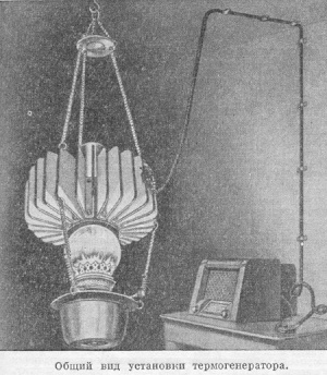

А решение действительно старое: партизанский котелок или лампа целинника, ток накала в лампах как правило 2-5 ампер 4, 2-6,3 вольта, уж если вопрос был решен в 40 - ых годах, то стыдно не решить эту задачу сейчас.
Порылся что народ придумал, все просто, на кулер клеется пелтье термопастой а другая сторона на печку вентилятор запитывается от пельте!
Удачи, надеюсь Вы не обольщены якобы большими выдаваемыми токами элементов, и в курсе, что токи элементов Пельтье, указанные в документации, это потребляемые токи для образования требуемой дельты температур, в нагрузочном режиме работы элемента (нагреватель/охладитель). А токи, выдаваемые в генераторном режиме при той же дельте температур, подводимой к рабочим плоскостям - меньше на порядки.

Термопара из разнородных проводников, что применялась почти сто лет назад - менее эффективная зато более надёжная термогенерация.
Термопара из разнородных проводников, что применялась почти сто лет назадКлассе в 4-5-м скручивал нихром с константаном. От пламени спички (или свечки? не помню уже) наполовину отклонялась стрелка индикатора уровня (с какого-то мафона, с "Кометы-212" скорее всего).
хорошо забытое староеУ меня керосиновая лампа есть, но не самого массового типа, а такая, что имеет прозрачный стеклянный резервуар. Ценю как элемент интерьера, "спиртовка керосиновая"!
Да у меня китайский термогенератор. обратимый. Согласен, что лучше применить термобатарею, можно в ручную сварить, но сколько времени понадобится на сварку тыщ проволочек?!
А вот как в этой лампе, там пластины меж собой свариваются?
Опять же что за металл и где достать?
на этих "ламповых" термогенераторах точно не пельтье, это выпускалось ещё до появления полупроводников.
А вот какие пары металлов дают больше тока не знаю, не юзал.
При определённой доле фанатизма, можно лично не повторять сто лет назад проведенные эксперименты, а попробовать например поискать готовое решение: в какой-нибудь рембыттехнике купить термодатчики для защиты газовых горелок от утечки газа при прекращении горения (такая металлическая колбочка с проводом у каждой горелки в зоне пламени). Там термопара металл/металл, и довольно эффективная, так как своим термогенерированным током удерживает электромагнитную газовую защёлку с довольно толстым обмоточным проводом.
сколько времени понадобится на сварку тыщ проволочек?!Зависит от того, какую оснастку придумаете.
Опять же что за металл и где достать?Раз , два , три и вообще серийная продукция .
