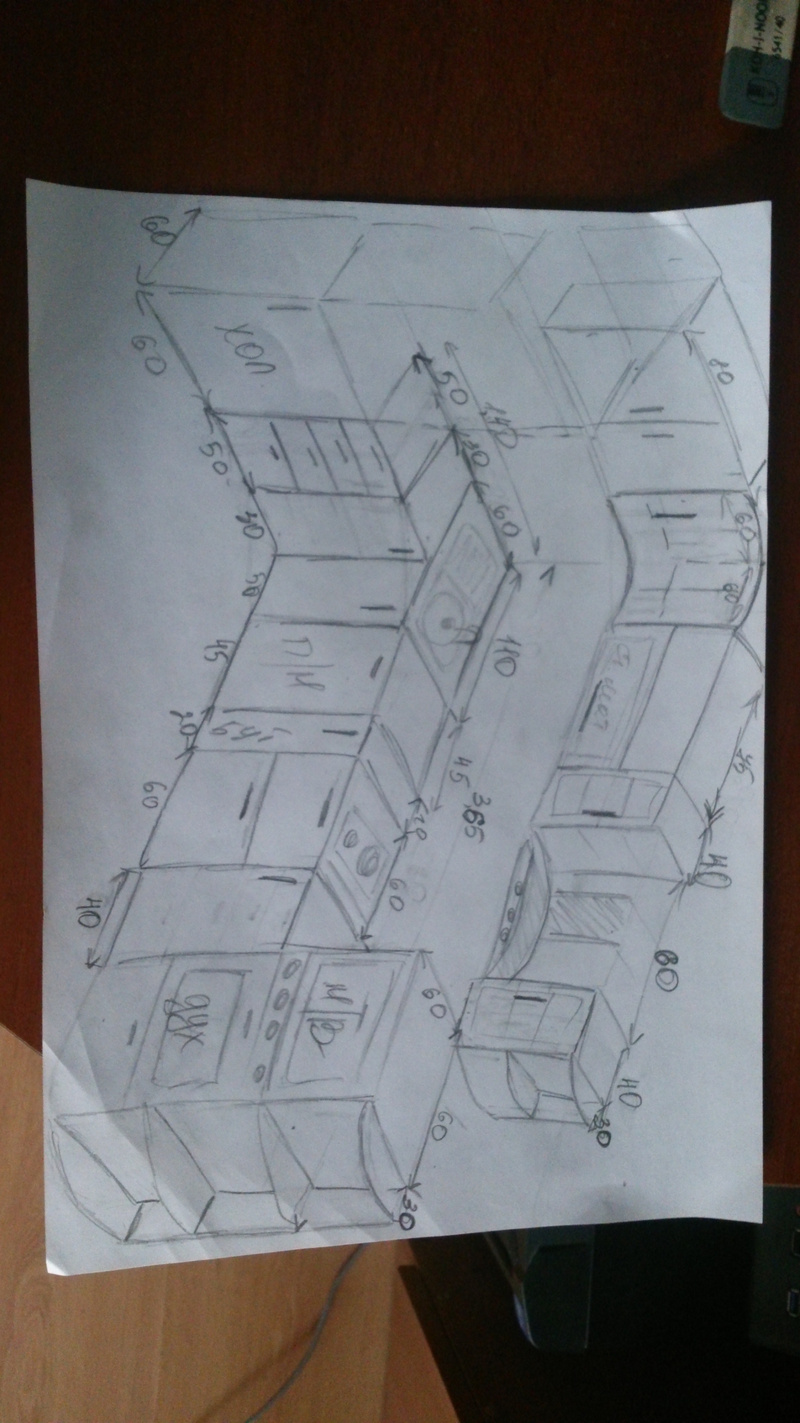

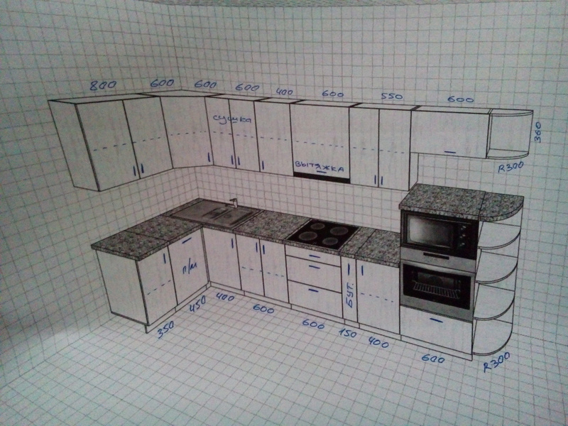

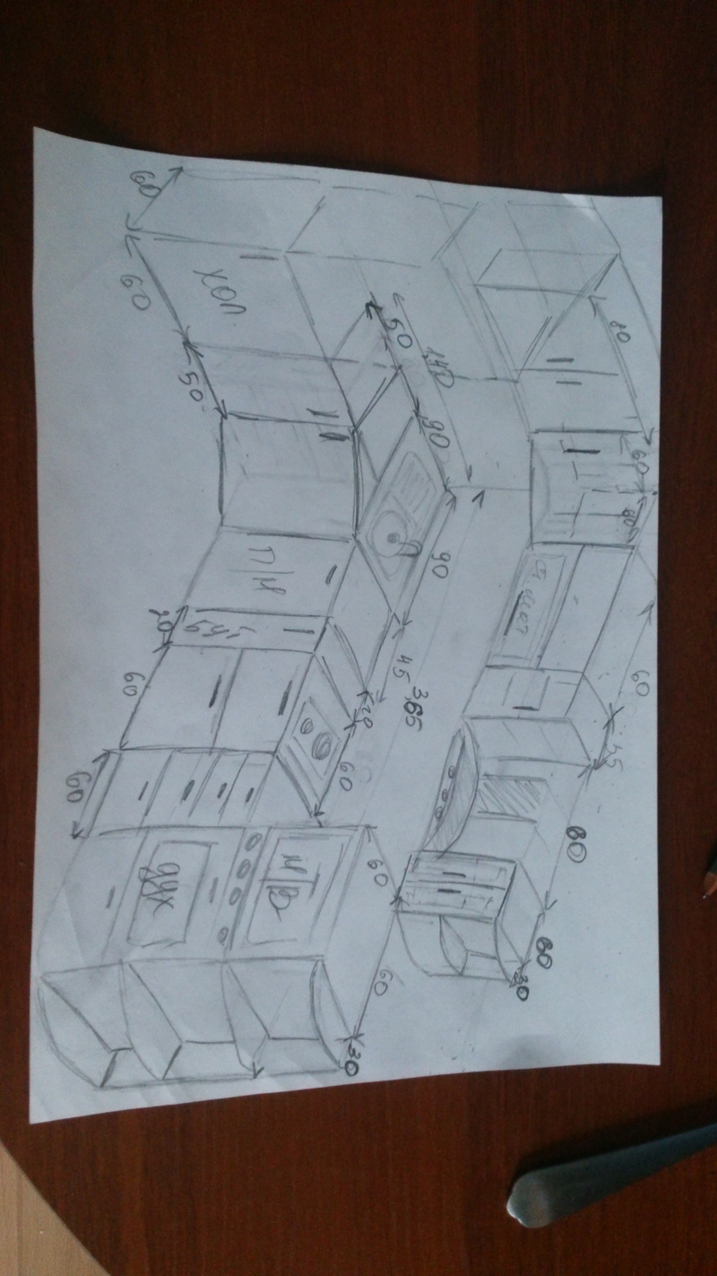

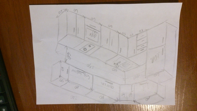

В 50 уложишься, если будешь сам всё собирать.
Крайний скруглённый фасад - ни к чему.
Скруглённый фасад на угловом шкафу - прибамбас. Добавляет стоимость, труден в регулировке, при открытии - мешает пользоваться шкафом.
Ящики в угол(возле мойки), как правило, не ставят.
Посудомоечных машин на 500 не бывает. Для исправления ящики под варочной можно сделать 900,
В бутылочнице хозяйки ставят масла и приправы.Расположена далеко от плиты.

тут еще и дверка под мойку на 300...сомнительное удобство.
яб мойку развернул на короткое плечо, тогда кассетница встала бы на место, между мойкой и пеналом, а буточницу и посудомойку можно скомпоновать по длинному плечу, скорректировав нереально большую кассетницу под варочной (нахрена она на 800 с лихером нужна?) дробить ее на 2 корпуса и толку больше...
Точно
Гномика нужно вызывать, чтоб сантехнику подключал
Попробуй посудосушитель сделать на 900.
тогда дверь под мойкой будет 450
если вытяжка еще не куплена, яб вообще не заморачивался с идеальным попаданием вертикалей верха и низа. на первое место можно поставить практичность и эргономику пространства...
сушилка на 900 - то же тот еще экспонат
в стране жрать нечего скоро станет, зато посуды - километры....
в стране жрать нечего скоро станет, зато посуды - километры....Валера!

теперь, чтоб вернуть "на базу" помытую чайную ложечку, нужно будет сделать несколько шагов к мойке, сполоснуть (ну не станешь же каждую ложку-вилку в посудомойку складывать) и потом на другом углу кухни в ящик положить...
мое личное имхо - не люблю я угловые элементы в столешке. громоздко, шкаф под мойкой получается неимоверной глубины, убивает пространство своей никчемностью. стыки на соединении, вместо одной соединительной планки - два стыка, а что случается с еврозапилами - на картинке видно...
С угловой тумбой-мойкой - солидарен с Wox'ом. Подходит для больших площадей и каменных столешниц.
Можно сделать ящик под вилки/ложки под варочной. Если справа "кассетницу" убрать, то можно раздвинуть тумбу с ящиками (под варочной) до 900-1000).
Тогда можно сэкономить на направляющих.
уложусь в 50 тыс, если нет, можно примерную стоимость...
только шкафчик слева от мойки - открывание нужно сделать в другую сторону, иначе неудобно будет пользоваться.
и верхний длинный ряд как-то невнятно заканчивается. там что-то планируется на пенал ставить или на стену вешать?
а верхний угловой, не надо в другую сторону?
просто не хотим высокий пенал, возможно там будет телевизор на стене....

Ничё так. только вот посудосушителей на базу 750 ни разу не покупал.
Теоретически бывают, но я не встречал. Но если нельзя, но очень хочется, то можно сделать. ))))
И отрывание тумбы слева от мойки - надо поменять на правое.(ручка слева)
просто не хотим высокий пенал, возможно там будет телевизор на стене....Если будет телевизор, то смысла скруглённых полок вообще нет. Да и не дотянешься до них.
Я так понял, что очень хочется симметрии )))))
Тогда можно сделать так: посудосушитель 800. Это симметрично угловому шкафу.
Симметрично вытяжки - шкафы по 375.
внизу можно подкорректировать шириной мойки
согласен. верхние радиусные косынки только пыль собирать а красоты от них - как от "шанели" в туалете
От нижних я бы тоже отказался.
Это же не скруглённый край столешницы Н=860-900
нижние хотя бы практичны в силу доступности.
от верхних и нижних скруглений откажусь, от посудомойки тоже, в целях экономии ден. знаков. Еще вопрос: если между мойкой и плитой будет только бутылочница это приемлимо? вопрос связан с тем что дырка, в стене, для вытяжки находится от угла на расстоянии 110см.
бутылочницы достаточно. при размере короба под мойку 1100, можно поставить раковину с небольшим крылом, сдвинув ее в разумных пределах влево, к углу. тогда расстояние от раковины до плиты будет более полуметра - вполне себе расстояние... если дырка вентиляции находится выше верхних шкафов, то в таком случае, ради экономии тех же дензнаков можно отказаться от дорогущей купольной вытяжки и поставить встраиваемую, которую сейчас еще можно найти в пределах 5т.рупий. тогда будет абсолютно по барабану, где там дырка - до нее всегда можно будет дотянуться каналом. тогда и вытяжку и варочную можно будет сдвинуть как надо и организовать большую рабочую поверхность для готовки.
в общем, забудь, что рисовал и рисуй по-новой, с учетом поправок

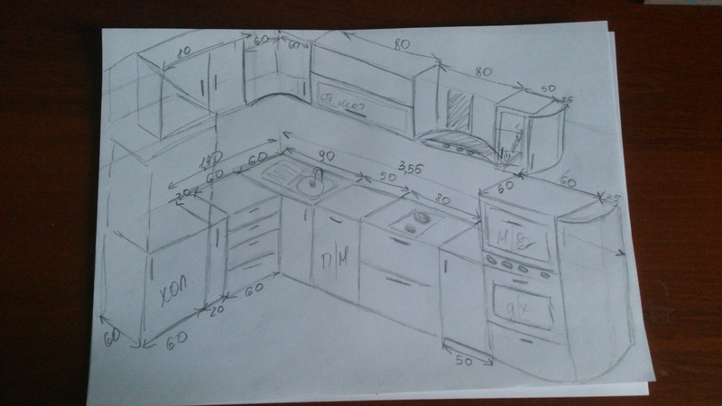

Подскажите: возможно ли уголовой навесной шкаф сделать высотой 50см?
Вот как вариант. Распашные ящики подешевле выдвижных будут, поэтому их преобладающее большинство. Встроенная вытяжка как предлагал Wox, тоже подешевле купольной будет. Бутылочница рядом с варочной панелью, кассетница удобна и для плиты и для раковины, посудосушка там где и должна быть... Посудомоечную машину можно заменить простой тумбой, опять же для удешевления. Как-то так. На вскидку. Без всяких наворотов...
Если будете делать самостоятельно заказав готовый распил и фасады, то на нормальной фурнитуре эконом класса можете вполне в свой бюджет уложиться. Если заказывать даже у частников, то однозначно нет. Бесплатно никто нынче не работает
Подскажите: возможно ли уголовой навесной шкаф сделать высотой 50см?Можно...
а заказывать готовый распил и фасады у частника нельзя?
фасад низ мдф, верхние шкафы откидная общая крышка, высота 50. из материала как на второй картинке(не знаю что это). навскидку сколько - что б отдать деньги подождать и прийти домой и опа! кухня.
Частники этим не занимаются. Такие услуги оказывают как правило специальные фирмы и многие частники являются их постоянными клиентами. Оборудование для распиловки и кромкооблицовки если у кого-то и есть, то для изготовления фасадов точно нет. Оборудование дорогостоящее. Помещений таких частники тоже обычно не имеют. Фасады - ирбис, николаевские фасады, тмф и т.д. Распил - сибирь, контур и т.д.
