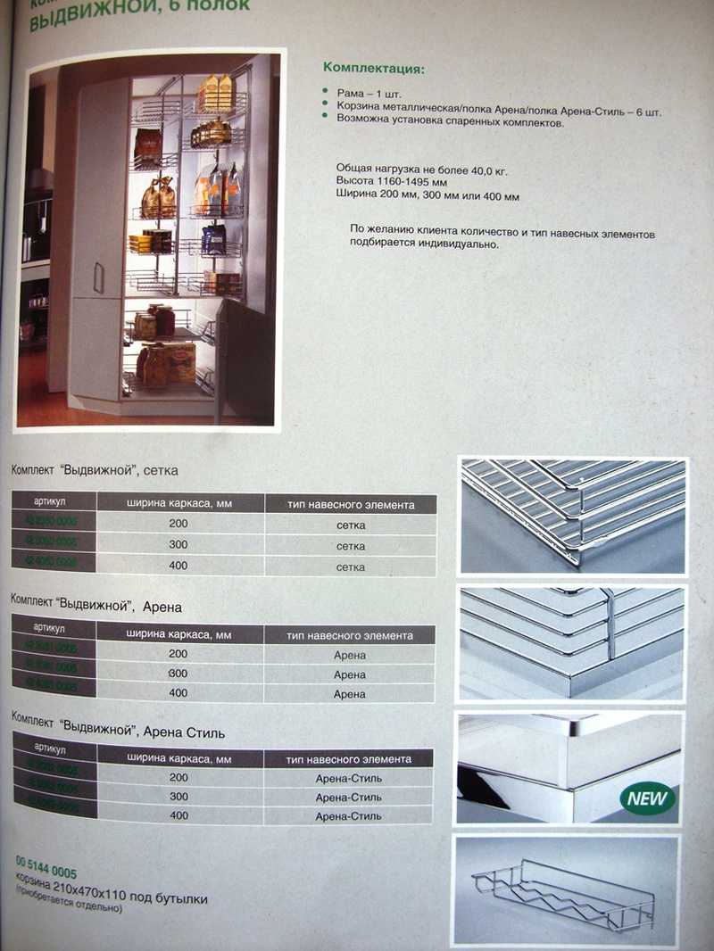

Скажите, а можно сделать пенал выкатной высокий 30 см в нишу, а фасад на 40 см? а 10 см скомпенсировать толщиной стенки каркаса?
давно заметила, что вы у нас из всех мебельщиков самый разумный.Да ладно... ))))

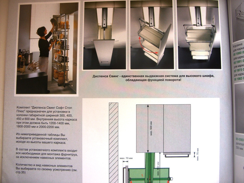

Скажите, а можно сделать пенал выкатной высокий 30 см в нишу, а фасад на 40 см? а 10 см скомпенсировать толщиной стенки каркаса?Можно в базу 40 см поставить выдвижную колонну 30 см. За фасадом всё-равно ничего не будет видно.
только зачем такая "ламбада"?
Есть колонны на базу 400.
Макмарт торгует фурнитурой с трудновыговариваемой фирмой KESSEBÖHMER
я знаю, что есть колонны на 40, но эта ниша 39 и баста, и ограничена вентиляционной шахтой.
VesnaKrasna
Дядя Ваsя если раковина в углу будет,но у меня чаша параллельна верхним шкафам, все равно же сушилке лучше над мойкой быть?
Надо совершить "промышленный шпионаж": на образце проверить размер. ))))
Мы так бутылочницы на 200 вставляли в тумбу в 190.
В крайнем случае - можно стойки заменить на 10 мм.
Выход можно найти. ))))

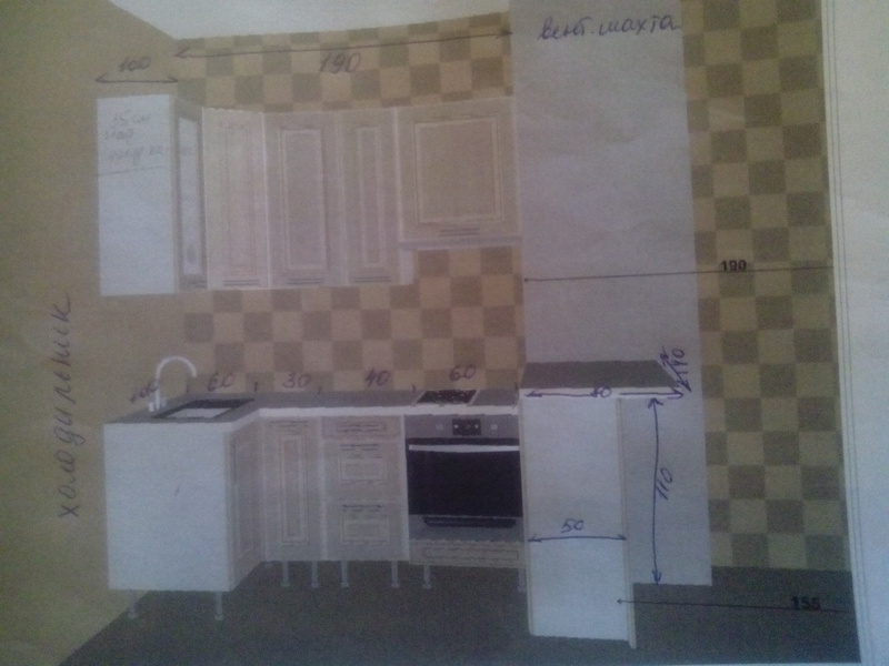

Всем здравствуйте. Нужна кухня, как я поняла здесь переписку ведут в том числе и люди, которые могут изготовить мебель на заказ. Пожалуйста подскажите, если сделать бюджетный вариант, того рисунка который я прикрепила, сколько будет ориентировочная стоимость. Столешница обычная, но чтобы качественная, фасады честно скажу не знаю, что и заказывать, если можете, то подскажите что лучше. И если заказывать, то какие сроки изготовления? Заранее спасибо, тем кто ответит. Рисунок не получилось повернуть, прошу прощения.

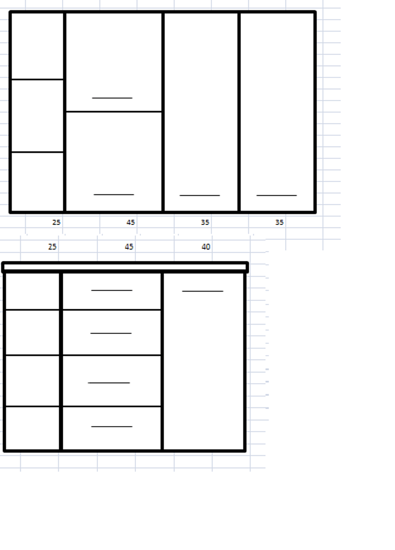

Подскажите,мне нужна кухня вот такого размера,недорогая,но и не дешевая.какой материал шкафов,фасадов,столешниц?...и где быстро сделают?
какой материал шкафов,фасадов,столешниц?Материал на вашей кухне будет такой: корпус шкафов и тумб - ЛДСП, столешница - ДСП, облицованная БСП. а фасады - МДФ, облицованная ПВХ плёнкой.
Надеюсь, что угадал....
В тыщ 50 можно уложиться???а столешницу пластиковую можно 38?
Да, правильно Дядя Вася по материалам расписал. Петли все с доводчиками, выдвижные ящики - тандембоксы с доводчиками. Высота верхних шкафов 720мм?. Цена приблизительно в ваш бюджет.

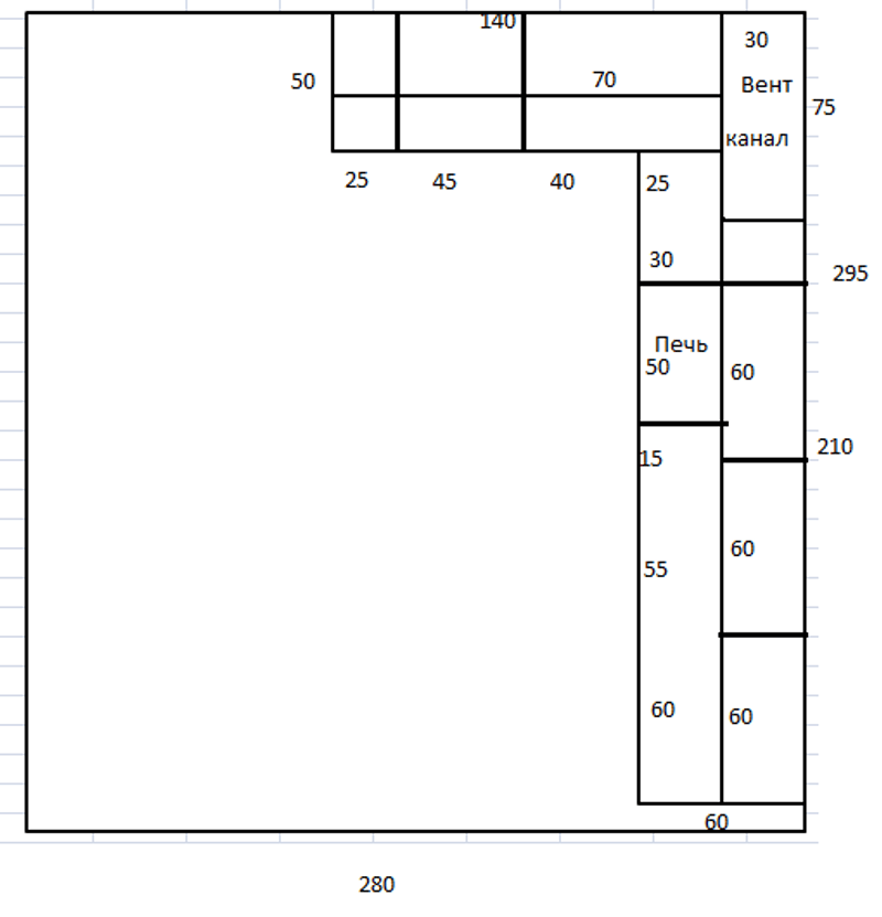

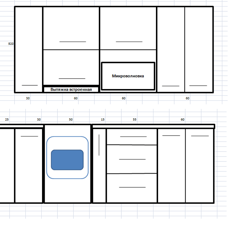

Всем. доброго вечера. Подскажите плиз примерный бюджет по кухне? В кухне в углу вент канал, печка не встроенная, вытяжка встроенная. Если не понятно по картинкам, подскажите в какой программе сделать проект?
Возможно что-то не продумал? Может кто покритикует...

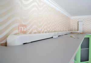

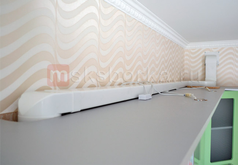

можно и под потолком, если использовать пластиковый прямоугольный профиль. но, зрелище будет еще то, ведь прикрыть его там, где нет верхних шкафов, будет нечем. если городить какой-то карниз или декоративный короб - проще тогда уж перетянуть потолок на кухне и прокинуть вентканал обычной гофрой над потолком..
сколько там будет стоить новое полотно на 9кв.м? всего ничего, учитывая что багет уже укреплен, и точки под светильники уже смонтированы, и все, что требуется, это лишь загарпунить и натянуть новое полотно с подготовленным отверстием под вентканал от вытяжки, а в домовом вентканале пробить дырку выше уровня натяжного потолка. это если делать по-уму, а не "как получилось"...душевные метания в подобных вопросах ни к чему, нужно просто принять конкретное волевое решение и его выполнить. либо есть вытяжка (установленная не абы как, а как надо), либо ее нет. любой компромисс потом ведь так легко повесить на кого-то, принявшего решение за вас. или нет?

К новому потолку еще добавить сам канал(работы,материала,долбление дырки). Раз существуют вытяжки которые в фильтр грязь втягивают,не выводя их в вентканал, значит это кому-нибудь нужно.

Так уж определитесь окончательно - или канал под потолком, без канала или вовсе без вытяжки. Вариантов не много. И тогда можно будет спокойно уснуть...

приблизительно 100-110 тыс. рублей

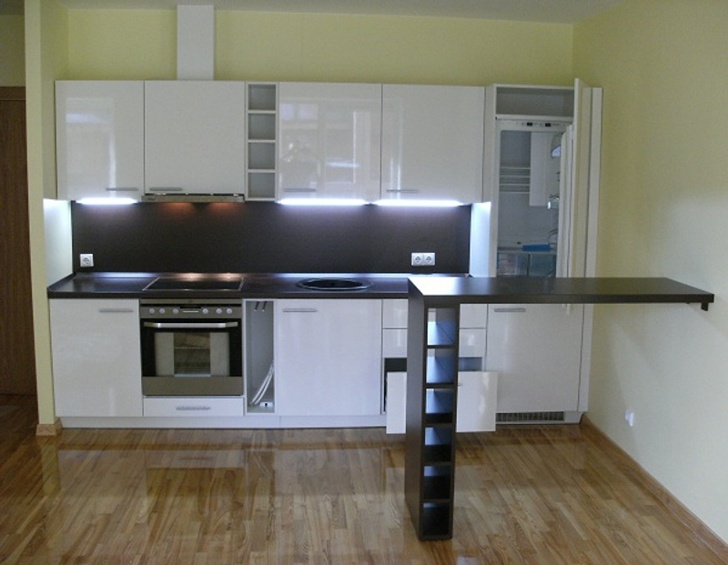

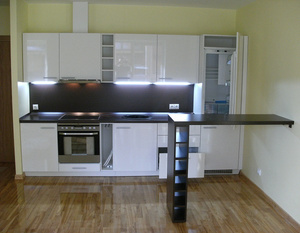

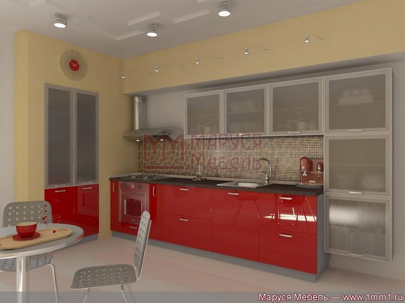

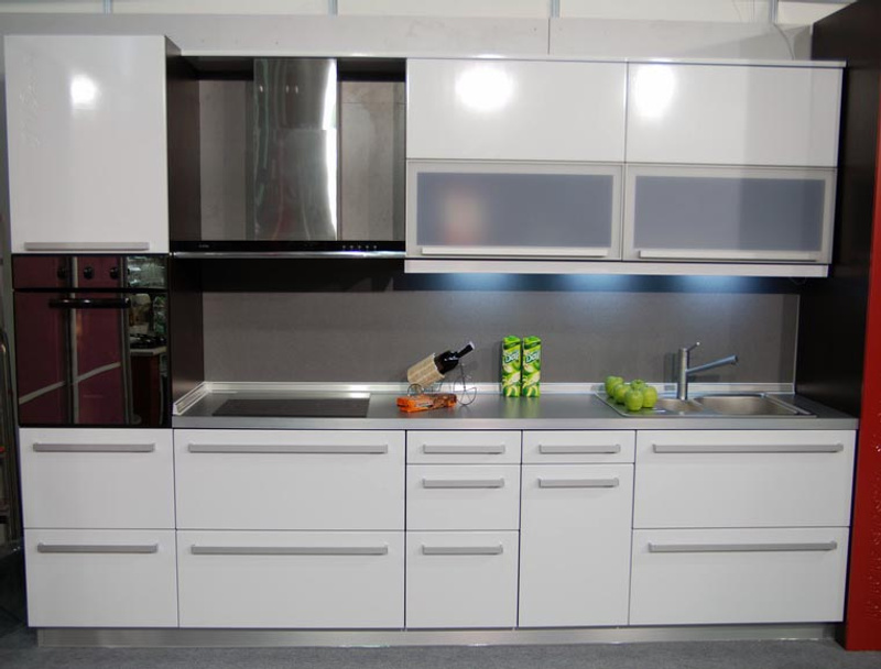

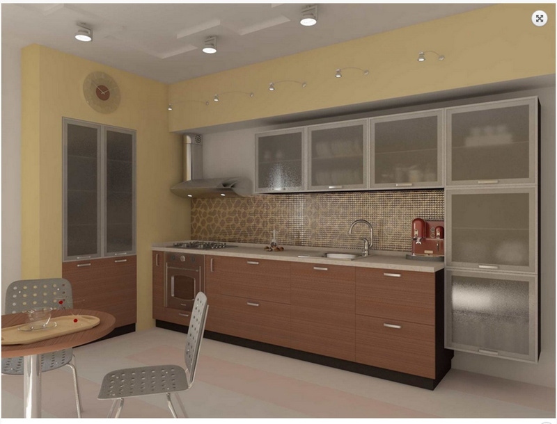

Здравствуйте! А сколько будет примерно стоить кухня как на картинке? Если ее длина будет 4м.
Интересует стоимость самой кухни+работа по установке.
Не знаю что здесь за фасады, если подскажете, буду благодарна.
Не знаю что здесь за фасады, если подскажете, буду благодарна.Какие фасады нарисовал дизайнер - никто не знает.
А компьютерные программы позволяют дизайнеру моделировать любой цвет
На этих картинках три совершенно разные кухни с совершенно разной ценой. И их стоимость на вашей кухне никак не отразится. Нужно хотя бы нарисовать эскиз, выбрать материалы... тогда уже и можно будет вести речь о цене.
единственное что я понял, вы хотите глянцевые фасады?
Кнопа, походу, "докурилась" до бани
ответ не скоро увидим...
На этих картинках три совершенно разные кухни с совершенно разной ценой. И их стоимость на вашей кухне никак не отразится.Ну ты ж специалист!
Отвечай на поставленный вопрос: "Сколько будет стоить кухня!"

Ну можно же примерно оценить по размерам и хотелкам, тем более если проект вроде как есть.... Есть что не понятно можно конкретные вопросы спросить, тем более что не все в курсе специфики работы и не знают все нюансы.
Дядя Ваsя
Дедуля
Ну можно же примерно оценить по размерам и хотелкам, тем более если проект вроде как есть....Вы про что?
"Нужна кухня. размер 2,1х1,4. из чего фасады - пока не решила, угловая или прямая - не решила. сомневаюсь, нужны ли эти дорогие механизмы. Вот вам три фотографии. которые мне понравились.
Специалисты! Сколько будет стоить моя кухня?"
И как отвечать?
И главное, зачем?
Правильно. Многие хотят чтобы им в таком случае предложили несколько вариантов прямых кухонь, несколько вариантов угловых, разные фасады, разную фурнитуру..... вариантов 5-10 цен. В магазин они не идут, там за каждый проект берут деньги. Были такие моменты, сталкивался. Они ни к чему не приводят! Эта тягомотина нескончаемая, обсуждение тянется месяцами! и заниматься ей нет смысла совершенно. Должна быть строгая определенность. Нужна кухня, реально готовы заказывать - вызывайте мебельщика на замеры с образцами материалов, договаривайтесь на месте, считайте, подстраивайте под свой бюджет и запускайте в работу. Все.
