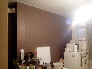

Добрый день всем! планирую заказывать кухню, вопрос к мастерам: кто сталкивался с фартуком из нержавейки? или его заказывают отдельно? тогда где.. и как его стыковать со столешницей..
И второе: заказ будет ориентировочно летом - насколько заранее надо определиться с исполнителем? это я в плане ВАШЕЙ занятости
Буду рада всем откликнувшимся, но обчитавшись данной ветки рассчитываю на ответы от sheriff, wox и ДядяВася

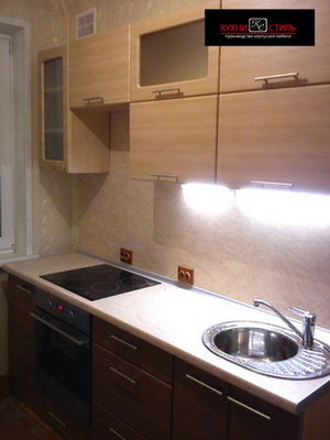

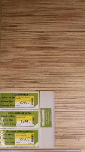

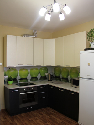

Вот кстати вчера поставили недорогую кухоньку со стеновой панелью "albico". Прикольные яблочки
Альтернатива стеклу с фотопечатью.

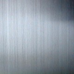

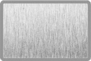

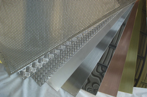

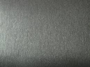

обратитесь для начала в плане общей информации
http://all-metall.info/nerzhaveyuschiy-list-aisi-430-v-nov2
тут нужно понимать несколько различий в обработке поверхностей. либо это шлифованный лист, либо полуматовый, матовый, полузеркало, зеркало. на мой взгляд (еще раз обращаю внимание - на МОЙ взгляд) зеркало и полузеркало отпадают - на них быстро появятся пятна, будет видно тысячи мелких царапин и они будут зеркалить отражения как в комнате смеха. остается полуматовый, матовый и шлифованный. на картинке прямолинейная шлифовка, опять же на мой взгляд самый выигрышный вариант. еще бывает радиальная шлифовка, но это уже на любителя. есть вариант и с декоративным покрытием. я отправил заявку на декоративное покрытие, надеюсь, ответ придет и тогда можно будет уже более предметно говорить о вариантах.
кстати, если нужен менее радикальный вариант, имитирующий поверхность как на картинке 3, то это обычная стеновая панель титан, которую можно купить в любое время за совсем небольшие денежки...
со столешней это сомещается обычным пристеночным плинтусом...
ремонт1576
нет, имитации как раз не хочется) спасибо за сайт! вижу цена зависит в том числе от толщины листа - в моем случае какой достаточно?

Яблочки весёленькие получились. Ещё из плюсов панелей - со стеклянным фартуком с розетками много геморроя, панели можно пилить по месту и не разобьются при транспортировки и эксплуатации.

Можно вообще использовать 4мм алюминиевую композитную панель типа Alumatrix Scratched (царапанный алюминий). Уже видел такое чудо на кухонном фартуке. Смотрится прикольно.

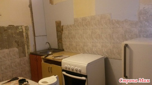

Здравствуйте ! Подскажите пожалуйста какую кухню можно сделать? И какова будет стоимость, хотя бы примерно. Изначально хотелось угловую, но после ремонта угол кухни видоизменился
теперь не знаю как его можно будет сделать. Может быть кто то из вас делал уже что то подобное. По размерам кухня в длину 300, короткая стена от угла до дверного проема 158 (и еще эта стена очень тонкая)
Хочется удобную и практичную кухню.
Посмотрите фото.

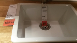

И если это важно, то пока выбраны :
столешница "морской тростник"
большая белая мойка "Думшё" из ИКЕИ
цвет фасадов- зеленый глянец (зелень как на картинке)
по поводу фартука не решила. Стекло ? или слишком дорого и непрактично ?
Что скажете, мастера ?
практика показывает, что кухню можно построить за 20 т.р. читайте внимательно тему и будет вам счастье...
Читала. Не видела угловую с такой нишей. Поэтому и спрашиваю у вас, опытных мастеров, что с ней можно сделать.
хочется удобное и практичное пространство
а что с ней теперь можно сделать? застраивать кухонными шкафами, коль не убрали при ремонте, вариантов нет...
как застраивать? это уже нужно решать коллегиально с вами, на месте. кто вам будет кухню рисовать - тот и предложит несколько вариантов, учитывая ваши пожелания и возможности.

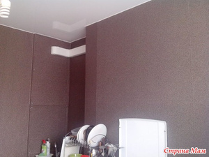

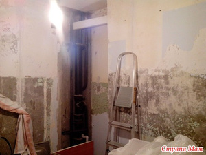

я так понимаю, по вашим весьма невнятным фото, доступа к стоякам теперь нет?
Фанера в середине откручивается и снимается при желании
раньше до ремонта этого доступа не было вообще
Простите, а насколько внятнее должны быть фото ?
проще в плане нарисовать с указанием размеров
размеров чего, гарнитура ? так я не знаю какой возможен в моем варианте с этой нишей.
либо это угловой- тогда как фаршировать этот угол
либо запихать в нишу холодильник и делать прямую кухню
а то что я написала в первом сообщении не достаточно ? какие еще размеры нужно указать ?
длина кухни 3 метра. ширина 2,20- там же дверной проем. поэтому я написала 158
По короткой стороне 1580 до двери +250 глубина самой ниши, так? А ширина ниши? По длиной стороне мебель планируется на всю стену? На каком растоянии от угла длиной стены находится окно? Где располагается отверстие вентканала и планируется ли установка вытяжки? Какая высота потолков? Какова толщина перегородки по короткой стороне (40,50,60мм)? По какой стороне планируете установить мойку и? Что из техники будет устанавливаться? Какой бюджет готовы выделить на мебель?
по короткой стене я написала, что от угла 158 (вместе с этими 25 см)
ширина ниши 70 см, глубина 25
По длинной стене у окна стоит холодильник (я пока не придумала другое место для него- ибо вот эта ниша не дает покоя)
исходя из того что холодильник там, то по длинной стене мебель 2,20 (сюда же входит варочная поверхность)
высота от пола до потолка 247 см
короткая стена настолько тонкая, что при ее сверлении в туалете всё посыпалось (за стенкой туалет) и дюбеля торчали из стены в туалете
мойка ....а где было бы удобнее ? в самом углу технически не возможно ?
из техники: варочная панель, духовка
бюджет небольшой. 50-60 тыс.
я Вас послушаю. Если это стоит дороже- буду думать.

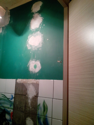

на всякий случай фото стены в туалете
это электрик штробил стену на кухне, чтоб сделать розетку на короткой стене, а получились вот такие дырки в туалете

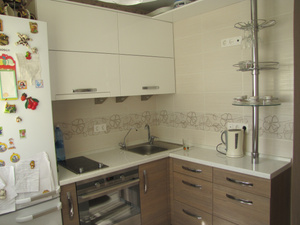

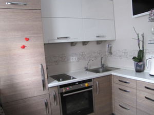

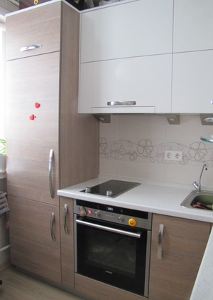

Делали уже с десяток кухонных гарнитуров (если не больше) в таких кухнях как у вас. Там в нише вверху еще идет корявый кривой плоский металлический воздуховод, на сколько я помню. Короткая стена между туалетом и кухней толщиной примерно 4 см. Дюбеля вылазят в туалете
Когда кухня угловая, то верхнюю навесную полосу приходилось крепить на стяжки, а потом в туалете эту "красоту" хозяева закрывали кафелем. Но это самый плохой вариант. Еще делали когда кухня угловая, но верхние шкафы только по длинной стороне. Там тоже ряд минусов. Во-первых на сколько я помню стена в нише полая т.к. там проходит каналыга, плюс еще она сантиметра на 3 выступает относительно короткой стороны, типа ступеньку образует. Или вы выравнивали их? Ну и нижнее крыло по короткой стороне шириной не 60см, а 45-50... т.к. сама кухня маленькая и смысла съедать пространство нет никакого. Самый же нормальный вариант, это в нишу поставить холодильник. Тогда получается прямая кухня как вы и указали 2,2 метра. Можно конечно в нишу поставить встроенный холодильник, но тогда доступа к каналыге не будет совсем! Пенал туда не поставить т.к. тогда для холодильника на кухне места не остается. Поэтому холодильник туда становится как родной
и никаких заморочек.
и никаких заморочек.Вот из старых архивов нашел. Зеркальное отображение. Прямой вариант. Кухня точно такая же как у вас. Там где мойка, сбоку справа холодильник стоит.

Всё так. Спасибо большое за ответ.
Вот это мне и хотелось узнать- есть ли смысл делать угловую или разумнее прямую в моем случае.
По Вашему ответу поняла что прямую
а как быть с мойкой в этом случае, она сейчас в углу. не возникнут ли сложности из за того же холодильника переместить ее
и прямая кухня дешевле угловой ?
