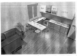

Добрый день! Нужен распил ЛДСП - качественно! Очень прошу помочь с контактами, можно в личку.

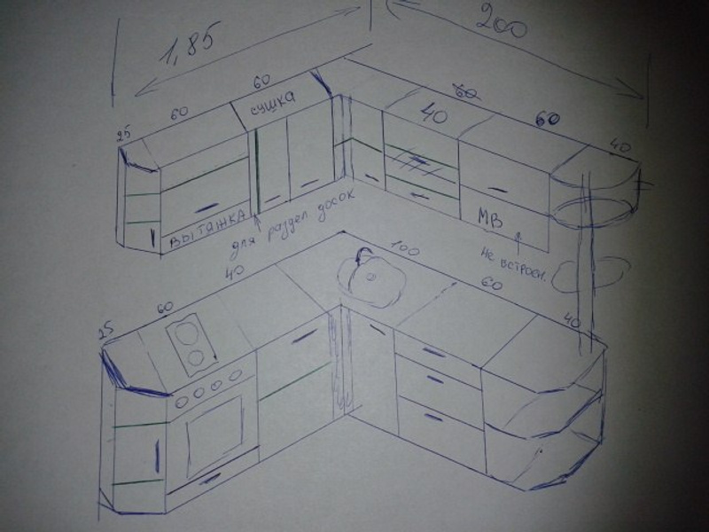

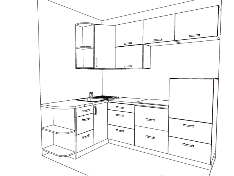

Нижний угол неправильно отрисован, нужны угловые планки.
Сушка неудобная.
Кухня на одного человека. Двоим на этой кухне будет КРАЙНЕ неудобно.
Это на первый взгляд...
Сушка неудобная.
Sergunchik
Я так понимаю, в левой части будет ТВ?
Совет. Убрать уродливый угловой верхний шкаф. Верха разместить на одной стене.
Убрать духовку в низ, столешницу продлить. На освобожденном участке второй человек сможет работать полноценно с плитой. Там же можно поставить чайник, тостер и т.д.
У первого человека (у мойки) будет место, как слева, так и справа.
И на плитке, как мне кажется, неудобно будет готовить, когда справа впритык стена от шкафа. Большую кастрюлю справа не поставишь и ручку от сковородки не повернёшь.
Alex_004
Про нижний угол не понял.
Кухня небольшая, бОльшая сторона 240
Мойку думаю переделать, чтобы она вдоль бОльшой стороны, тогда получится на левой стороне более-менее рабочая поверхность,
плиту немного от духовки отодвинуть, чтоб там осталось место под чайник
духовку вниз чет не хочется, окромя жены никто там трудится не планирует
над духовкой микроволновка
меня вот вопрос интересует. если справа где духовка сделать пенал до уровня навесных шкафов это как будет смотреться?

Про угол- это конструктив. На пальцах. Фасады не должны соприкасаться в углу. Поэтому ставят уголок, обычно 66х66мм. Т.к. дверца мойки будет не 450, а 450-66мм.
Ваши хотелки- это ваши хотелки. Вам советуют, как правильно сделать, что бы удобно было пользоваться.
Сами представьте, один человек моет посуду, куда складывать ее? В угловой шкаф? Не забыли про дверцу, которая будет открытая? Или в соседний модуль? А это нужно постоянно тянуться в сторону...
Микроволновка- слишком высоко!
Подумайте в сторону двухкомфорочной плиты и мультиварки.
Пенал хорошо в кухню длиной от 3.5-4м.
Уголок хорошо виден на картинке.
нормально будет. только не стоит забывать, что при развороте мойки, исходя из 2400 свободными останутся 300-350мм, и если отодвинуть варочную от пенала на 200 - 250 под чайник - она почти упрется в мойку. ну и короткое плечо, хоть и освободится, но будет глубиной 450 максимум.
в общем, правильно советуют, при таких размерах духовка, поднятая над рабочей поверхностью - зло, убивающее пространство...
Alex_004
От углового шкафа отказались. спасибо за наводку.
Домино панель уже поздно, купили большую по случаю.
С пеналом понятно, отказались.
Еще раз спасибо.
Еще раз спасибо.

Здравствуйте!

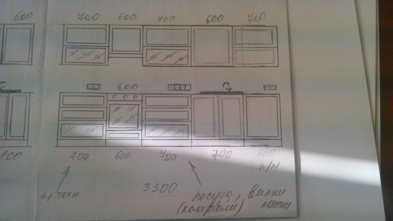

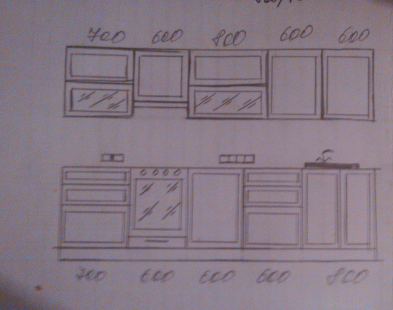

Планирую для себя кухню (программами не владею - рисую от руки, прошу прощения), посмотрите профессиональным взглядом, пожалуйста, какие есть недостатки. Смущает большая дверь сушки (600 над раковиной), разбивать ли на вертикальные дверки? Тогда совсем по вертикали разбегается...
Из постоянно подключенной техники - чайник, кофемашина, мультиварка. Периодически - миксер, мясорубка и тд, все стандартно. Вытяжка встроенная угольная, вент.отверстие будет свободным. Розетки под посудомойку и варку с печкой не забыты, холодильник по другой стене.
Длина стены 3400, штукатуры пока не заходили еще - не рискую планировать впритык, нормально ли будет оставить зазоры в 5 см по бокам? Но столешницу очень хочется все же вплотную к стенам. Реально ли?
мебельщик2013
Мойку лучше поставить в самый угол, тем самым увеличите рабочую поверхность.
Eule
Предлагаете поменять местами посудомойку и раковину? Тогда будет очень далеко тянуться к ящику с вилками-ложками. Рабочей зоны тут около 900 мм (варочная домино) - думаете, мало будет? Вот еще один вариант - как по мне, так ужас какой несимметричный и от этого почти некрасивый...

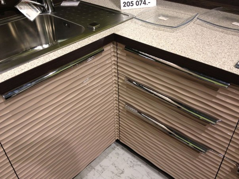

Дайте инфу по данным фасадам ?3д волна грубокая фрезеровка

1 при небольшом размере лучше не жертвовать одним функциональным шкафом в пользу бар-стойки, получите нефункциональный пылесборник
2 и верхние шкафы, лучше не разбивать на мелкие, а макс их объединить сделать горизонтальными, это визуально расширит пространство в кухне
3 и столешницу не обязательно делать спиленной под трапецию, можно радиусы с двух сторон
4 и вопрос у меня, с какой стороны вход в кухню?))
1. готова пожертвовать целым шкафом ради этой стойки, уж очень хочется
может в дальнейшем пойму ее непригодность
2. согласна, но у меня никак не получается( нужно и вытяжку встроить и микроволновку в верхних шкафах (т.к. ребенок постоянно к ней лезет) буду рада предложениям, просто это наша первая кухня и пока я "чайник" в этом деле
3. т.е как бы закругленную? я тоже так хотела, чтоб без острых углов (дети ж бегают
4. вход слева, на той стене где плита, холодильник получается за дверью
)4. вход слева, на той стене где плита, холодильник получается за дверью

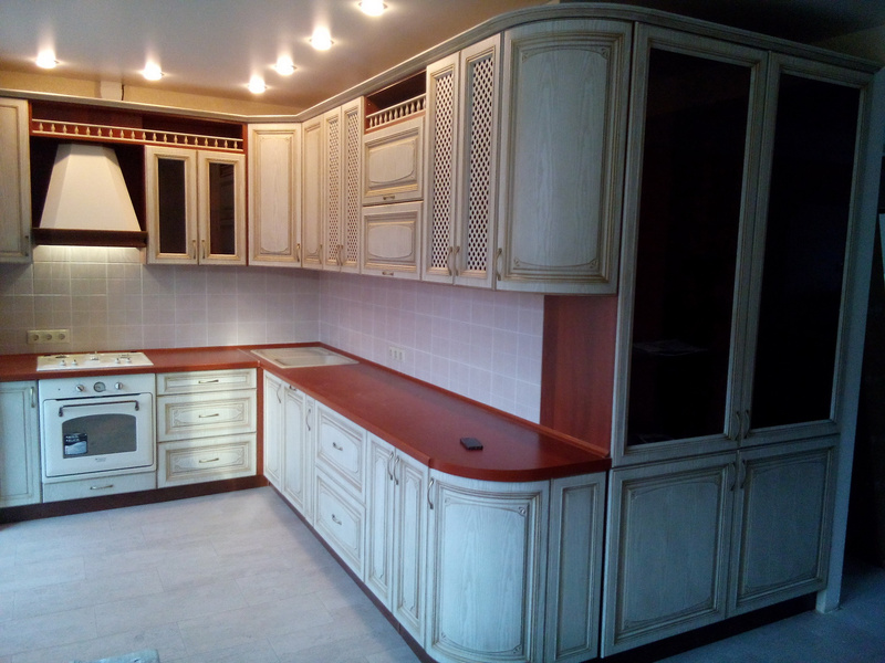

Слава, тебе кухня ничего не напоминает?
Покритикуйте кухню, пожалуйста.
вы о соседстве
или у кого-то уже подобная установлена?
или у кого-то уже подобная установлена?Совершенно не подобная, но размеры, как у меня
мебельщик2013
Вытяжка как-то одиноко смотрится. Какой будет фартук ? Рабочая зона маленькая, хотя кухня позволяет размахнуться. И очень широкие ящики - не гармонируют с узкими дверками.
igla
По стене с вытяжкой есть вариант добавить просто открытые полки 2 шт. Фартук хочу белый кабанчик, где вытяжка по всей стене. Рабочая зона слева от плиты около 90 см, справа 60 см, над ящиками около 80 см. Первоначально был вариант вместо ящиков распашная дверка на 45 и ящики на 45, но мне кажется, что под ложки-вилки маленький лоток на 45. Еще будет отдельный небольшой пенал для микроволновки, телевизора, мини-бара.
Андрейчег, а как вы спланировали кухню? Уже поставили или еще ремонт?
В процессе, завтра заканчивают установку и навожу марафет
Она просто огромная во все стены от кухни до гостиной, получилось здорово. Делали ребята с этой ветки... Грамотные, душевные, профессиональные - просто крутые парни
Welcom to 12.9
Welcom to 12.9
Я бы с удовольствием зашла к вам в гости. Когда можно зарулить?
В любое время, я почти всегда на выходных здесь

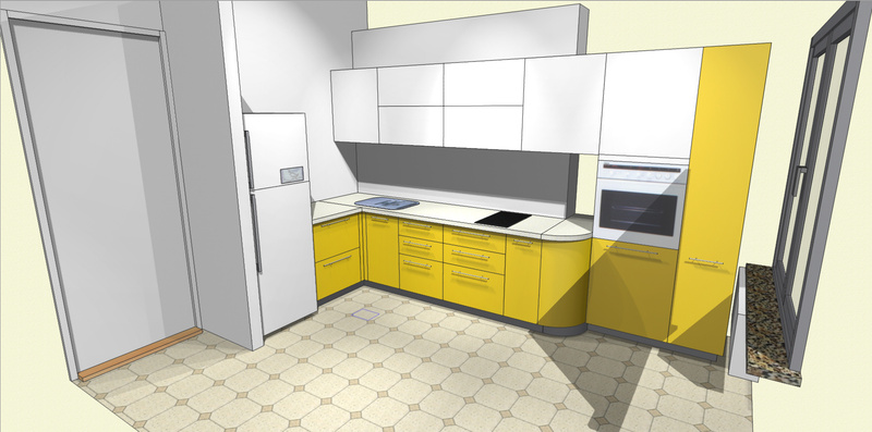

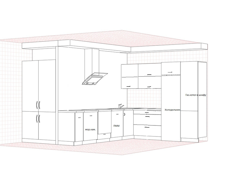

Здраствуйте,в течении двух недель перечитывал все части топика,хоть маленько начал понимать что к чему
,с учетом ваших подсказок и замечаний,сотворил данный "Шедевр",если не затруднит,хотел услышать ваш комментарий к данной расстановке,размеры прикладываю,в углу хочу шкаф 60х120 с выдвижными полками(видел в Икеи) навесные на "авентосах",где микроволновка газ лифт думаю достаточно,все напольные выдвижные,на полное открывание,450 это посудомойка,фасады низ красный глянец,верх белый глянец наверно мдф с пленнкой качественной,либо акриллайн(видимо на порядок дороже),столешница пока не могу сказать,если не сложно на данный размер,какая сколько получится?(каменную считать не надо
),фурнитура Блюм(либо аналог сопостовимый по качеству),фартук стекло с фотопечатью(без углов),за ранее спасибо.
),фурнитура Блюм(либо аналог сопостовимый по качеству),фартук стекло с фотопечатью(без углов),за ранее спасибо.если пленка можно взять пленку Япония ( оригинал) или Германия
примерно 3000 руб кв.м будет
