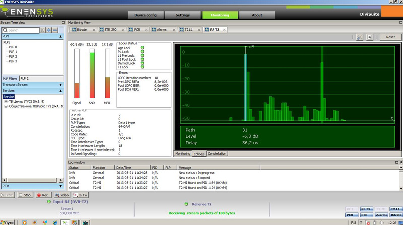

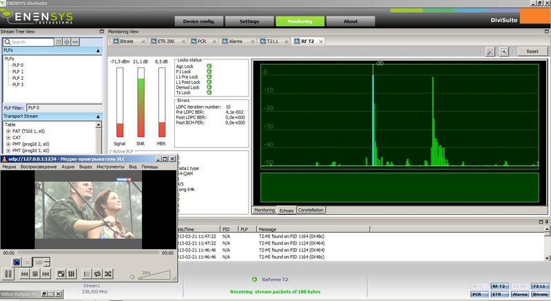

Alex001
Если вы не имеете прямой видимости, смотрите переотраженный сигнал, то обычно там лес отражений
проезжает машина все меняется.
Для примера- на картинках сигналы от двух передатчиков в одночастотной сети,
хорошо видно многолучевость, и приемник при изменении уровней, переключается с одного луча на другой, что может сопровождаться рассыпанием
