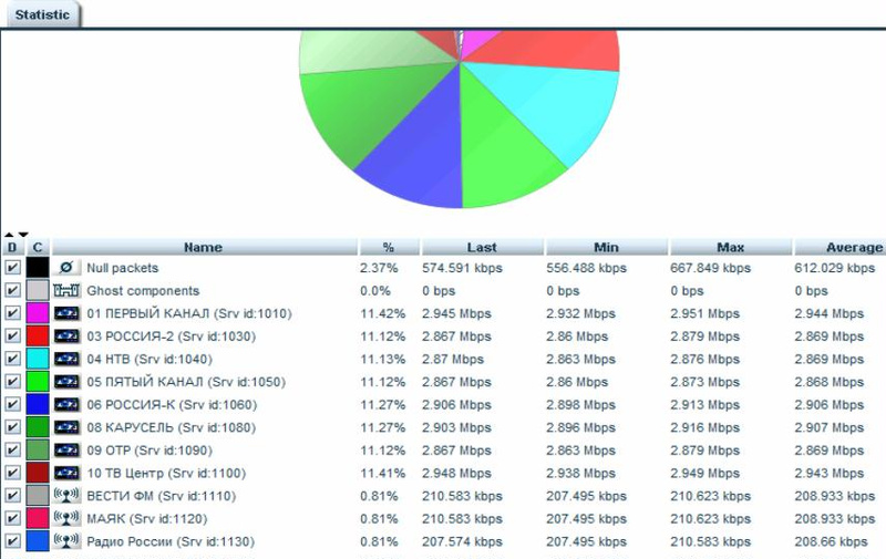

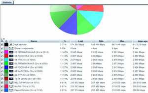

Вроде как DVB-T2 поддерживает до 39 Мбит/c, а у вас на 10 телеканалов в сумме 29, ну ещё радио с "null packets" дадут не более 2 Мбит/c. Итого 31. Чего ещё 8 Мбит/c-то зажали?:улыб:Распределили бы между телеканалами, качество было бы повыше.

IVMIVM
доступная скорость потока в DVB-T2 примерно 53 Мбита, но далее надо внимательно читать условия получения этой скорости,
при заданных условиях скорость потока в первом чуть больше 33, а во втором чуть больше 34, там режим 32k ext
IVMIVM
как это вы наститали 29

Исходя из Вашей же картинки. У Вас там 10 телеканалов, каждый из которых 2,8 - 2,9 Мбит /c. Умножаем, получаем.

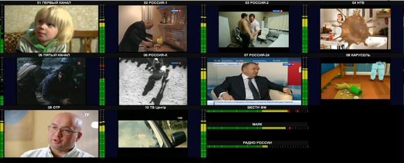

на картинке 8 ТВ и 3 радио что идет в PLP0
есть еще две программы ТВ Россия 1 и Россия 24
поток формирует Москва
и пережать его просто нечем
IVMIVM
примерно до середины декабря этот поток с 10 программами шел со скоростью 22 Мбита из Москвы

Точно, сбили цифры возле названий (ТВЦ идёт под номером 10).

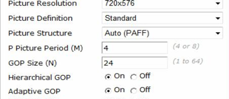

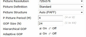

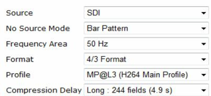

видео поток сжимается кодером H264
параметры сжатия на первом и втором рисунках
число опорных кадров длина GOP структуры
видно что оспользуется CBR
затем из этих потоков формируется транспортный поток
для надежной передачи в транспортный поток добавляются коды БЧХ (раньше были Рида-Соломона)
в модуляторе вводится еще одно помехоустойчивое кодирование LDPC
что позволяет привходной вероятности 10е-2 получить на выходе 10е-11
и на третьем рисунке весь транспортный поток
