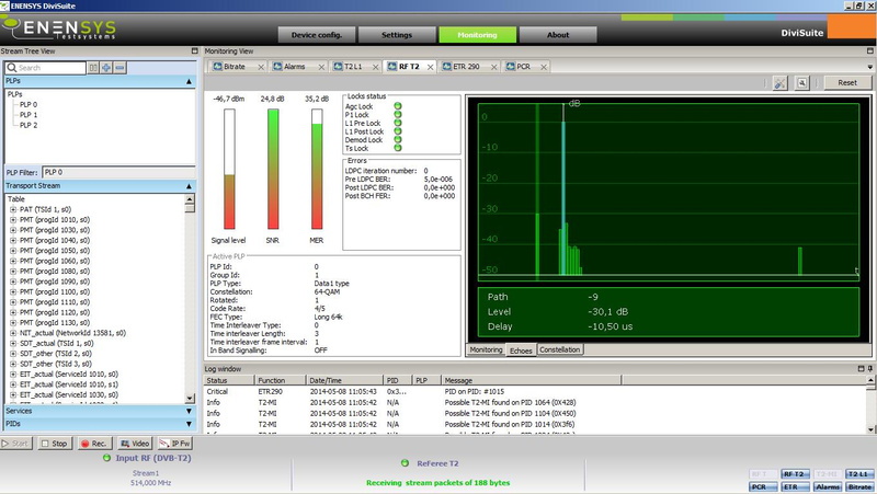

Правильно, я голову не грею беру Enensis и измеряю уровень сигнала,
если он показывает MER меньше 10 дБ, то больше никто не примет

Нереально. Может не видеть дальше первой PLP в первом мультиплексе, это да, это бывает. Но чтобы вообще не брать частоту (при нормальном сигнале с антенны) - вероятность крайне мала, и я такого предположения не делаю.
а приемник уровень показывает?
захвать есть? уровень стоит и не сбрасывается?
