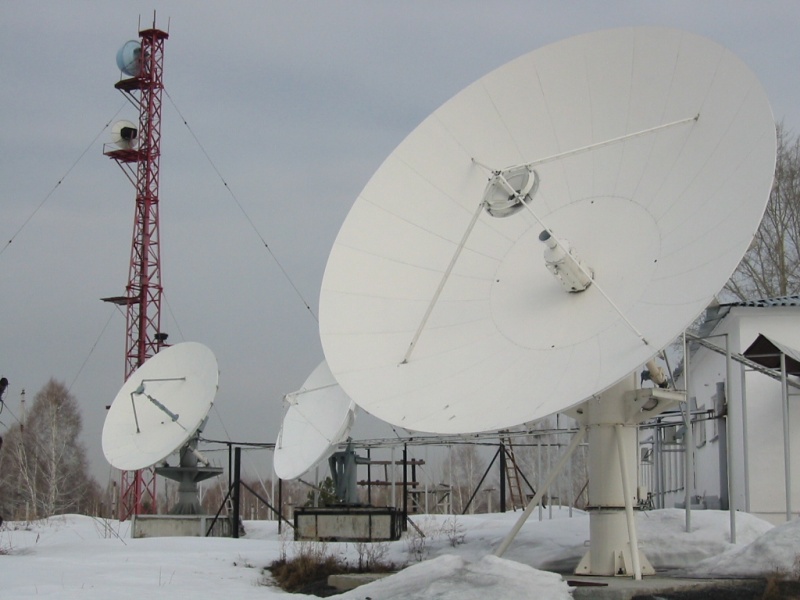

Кстати, опять же, про часовые версии.
Читал, что планируют тестировать HD в этом году, так вот, насколько я знаю, как раз Первый канал вещает через спутники в HD кроме московской версии ещё и в (+4), как и в новосибирском аналоге. А вообще, всем бы пора переходить в HD, а не только федеральным. Или хотя бы менять соотношение сторон на 16 к 9.
Выше уже писал, что вообще не вижу смысла трансляции телеканалов в обычном формате, вещание которых возможно в HD. Здесь, опять же, принцип формирования мультиплексов, пропускная способность, поставленные задачи. Приставки способны выдавать на выходе сигнал стандартной чёткости, если, к примеру, используется телеприёмник, поддерживающий только 576i. По времени - логично использовать +4, если есть такая возможность - многие передачи и фильмы просто будут выходить раньше, соответственно, охват аудитории увеличится.
ориентируясь на Первый надо уйти в пояс +4,
для нас с точки зрения приема пакета это лучше,
он идет с Ямала 401, уровень сигнала выше, там у нас зона -2 дБ
Но надо перестраивать всю зону 29 канала
и сразу начнутся проблемы с Россией 1, там другой пояс
и как ГТРК Новосибирск будет в то время попадать
они работают в +2
они работают в +2
