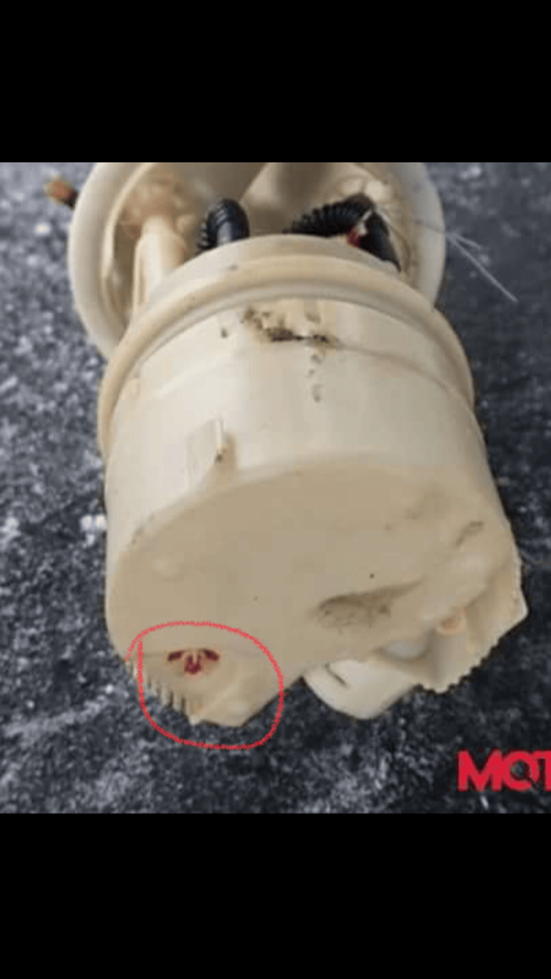

Странно, у моего авто забор топлива со дна бака, да и у всех других так же, уверен на 95%
Прям со дна? Или с точки, отстоящей от дна на некотором расстоянии, как у 100% все машин, в баки которых я залазил?
а забор топлива сверху. На бензиновых авто.И как им это удаётся, бензиновым авто?
http://audi-b4.5go.ru/jpg/a-067.jpg
До точки забора от дна бака не более пяти миллиметров. У меня насосный модуль упирается в дно бака, а сверху в «гайку», сам модуль «распивается» пружинами. Красным, точка забора топлива из бака.
Так, что забором топлива сверху там и не пахнет. Да и логично, иначе как ездить на «лампочке»
5 мм при площади бака, это сколько может составить в литрах?

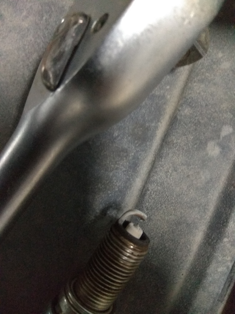

Вообщем-то зависит от технического состояния двигателя, но в целом согласен. В пятницу свечи менял - такие же чистые. Топливный фильтр с 2012 года не менял, пока ттт...

Короче я свечи назад вкрутил и не мешаю автомобилю работать...
