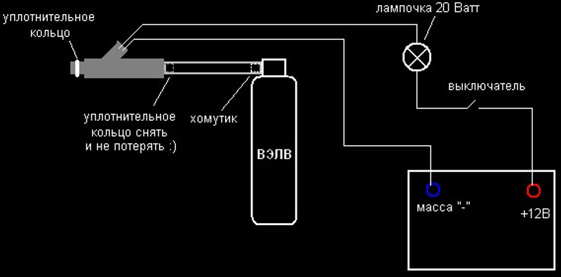

. Ну и как говорится, доволен как слон!))ННп)...народ, подскажите, имеется двиг 1,5 8 клапанный с пробегом 82 тыс, подумываю о чистке форсунок, т.к. судя по всему они ни разу не чистились!собственно интересует мнение как лучше чистить с жидкостью или снимая их на ультразвуке!...хотелось бы услышать тех кто уже себе чистил тем или иным способом но и мнение других буду рад узнать)...
В инете попадалось описание самостоятельной чистки с помощью карбклинера двух проводов и кнопки.
сам не чистил и опыта и возможности не имею, поэтому буду делать у кого то за денежку.....двигатель инжектор
однозначно со снятием качественнее получится, но можно и жидкосьтью самостоятельно, ничо сложного нет. наверняка на профильных форумах есть описание процесса, или можно мой пост прочитать в топике про ЛАВР МЛ таксказать физика процесса таже самая и на жигулях.

как я понимаю без снятия чистится же не только форсунки но и вся система бензоровода?

ну да получается, только вот грязюка то восновном вся в форсунках
как я понимаю со снятием ведь стоит существенно дороже?

сесенно с разбором дороже, а еще лучше и дороже (наверное) купить новые форсунки

А оно на 80 тыках надо? (обычно сильно лучше не становится). Если неймется занятся топливной системой, уж лучше померить давление в рампе и от этого плясать.
ЗЫ. "Зуд в руках" давить надо.
ЗЗЫ. В форсунке на входе сеточка есть, на ней бывает и оседает "кака", так что без снятия рампы не обойтись.
