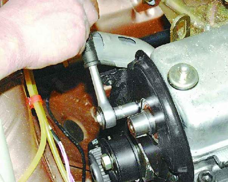

Осталось помпу снять но нету ключа подходящего, да и вообще далеко она запрятана.
На фотке ее шестерня в низу самом, неудобно однака!
Про термостат поспрашивал говорят не должен он пропускать воду при комнатной температуре и даже воздух, если в него дунуть

Мне кажется, что с помпой должно быть все в порядке, а иначе бы закипел даже в мороз. Я однажды ездил с кумом за детьми в деревню в мороз около -25 с ветром и только мы приехали в город как у меня полетела помпа, а обнаружил я это все по температуре движка, а когда заглянул под капот, так там был фонтан.
Alex-novosib
Как говорит один советчик, что крыльчатка могла износиться частично, по тому не продавливает через радиатор печки.
PeCH@Tnoff
Ну, тогда удачи. Там геморройно это делать и неудобно. Мне понадобилась тогда яма и пришлось откручивать левую подушку двигателя. Там через верх не подлезть. Соответственно покупал прокладку под помпу новую и садил её на герметик, но это не обязательно.

СТО-шник мне сказал прокладку не ставить, а просто герсметиком намазать, говорит что помпа увеличит производительность если "просядет" глубже на 1 мм, правда не правда?
PeCH@Tnoff
Только я ошибся. Подушку я скручивал правую, так правильней будет, потому что сторона по ходу движения считается.
PeCH@Tnoff
Про это ничего сказать не могу. Но сам я ставил на прокладку, хотя можно попробовать и без неё.
Alex-novosib

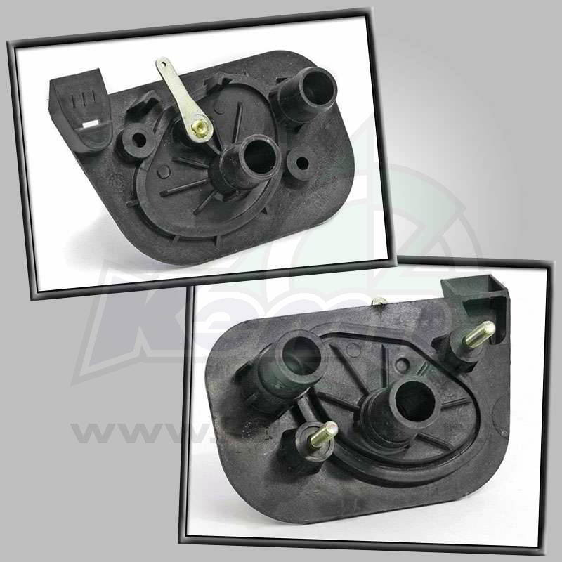

Тоже открутил правую подушку, приподнял двс, достал помпу, крыльчатка нормальная, буду ставить на термостойкий герметик, может и правда этот миллиметр имеет значение для давления в системе охлаждения.
Вот еще, в радиаторе печки (люминивом) в трубках вставленны какие то пластмассовые спиральки, видимо для перемешивания жидкости при движение по трубке. Спиральки оставил, может надо было убрать их, что бы больший объем жидкости проходил через радиатор. С другой стороны инженеры разработчики не совсем дураки раз поставили значит надо, да и тепло было, именно с этим радиатором.
PeCH@Tnoff
Я когда разбирал печку, у меня там уже медный стоял. Так что я даже не знаю про какие спиральки идет речь. А вообще ничего выкидывать не надо.

ННП Еще совет поступил, "выкинуть" кран печки, типа он затрудняет движение жидкости к печке, а так же исключается подтекание, что часто бывает.
посмотрел, это как то трудновато осуществить, этот кран явлется еще и перегородкой между моторным отсеком и салоном. Теперь вот думаю.

Я тоже думал про это, но мне не хочется потом летом потеть в машине. При общей жаре на улице придется терпеть жар в машине от радиатора отопления. Но если хочется, то можно придумать как сделать полный проход без крана.
БездельниГ
Краники выкидывают в основном из-за ненадёжности. Текут часто, а менять очень неудобно.
Не думаю то удаление краника даст хороший прирост к производительности печки.

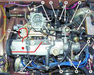

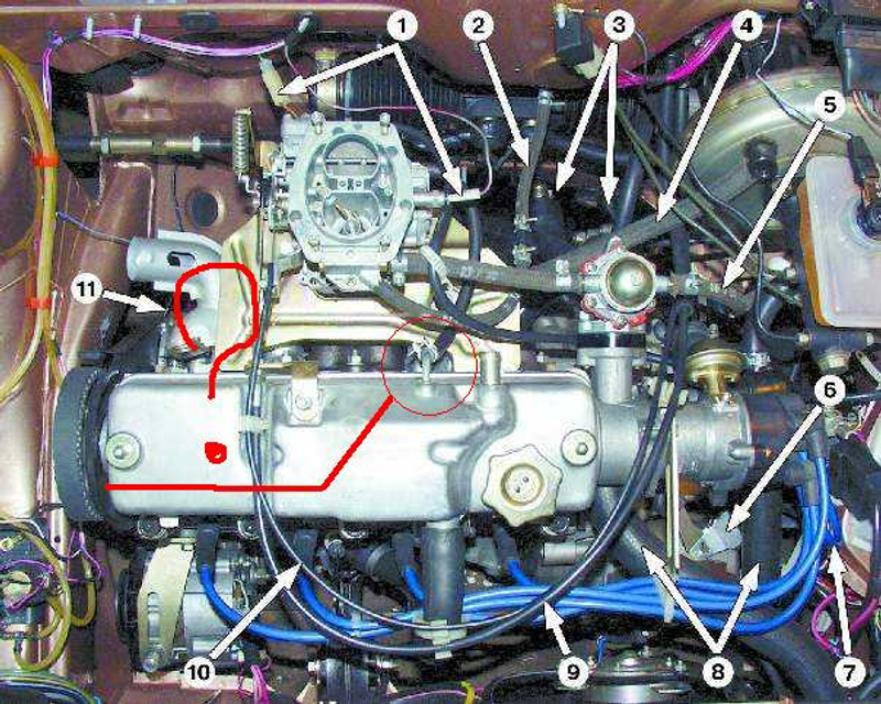

Ребята подскажите что это такое? за что отвечает?см картинку.
Сегодня попытался завести машину а она не заводится свечи были уставшие а тут ещё смотрю этот шланчик болтается тоесть вылез из движка.
если не ошибаюсь то через этот шланчик отводятся газы из под крышки головки...
ответ верный). Добавлю только, что болтается он чуть менее, чем у всех. Лечение проводится развальцовкой, но для этого надо снимать крышку.
а если он вылетает сам не опасно ли с ним так ездить? и есть ли варианты как его починить ? мож герметик или ещё ченеть такое?
он вроде бы не вылетает но как то держится на соплях.
Не понятно. болтается шланчик на патрубке или патрубок в крышке?
шланчик что вставляется в двигатель именно в гнездо, так вот этот шланчик также легко из гнезда и выпадает (тоесть из двигателя)
На рисунке четко видно, что шланчик надет на штуцер а штуцер закреплен в крышке.
Как он может куда-то вставляться?
Шланг отводит часть картерных газов в карб, нужен для создания разряжения в карбе на некоторых режимах работы двигателя. На пуск никак не влияет. У меня переодически болтался, можно на герметик посадить!
