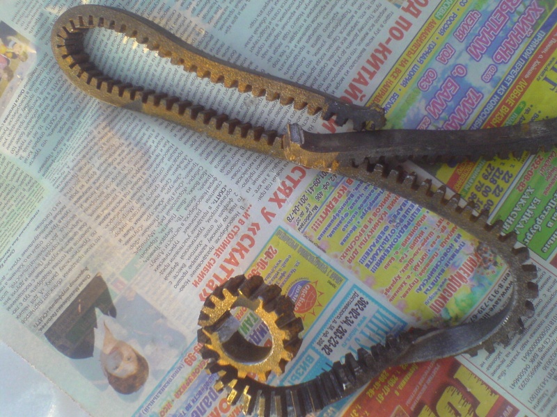

Был сегодня на барахолке все обощел, много венцов пильнул напильником, пилятся легко, на маховиках тоже пилятся, в общем не знаю где брать каленый. Один доказывал что венцы делают из чугуна, по тому они не каленые по замыслуоблегченный? хм, по чем такой для народа?В тюнинге для ВАЗов около 2000 руб. начальная цена. Но можно и нашей барахолке найти. Там есть один лоток именно тюнинга для ВАЗа.

Что-то вы замучались с маховиком
Езжайте в автостандарт на пл. энергетиков и берите там маховик в сборе. Это официальный поставщик запчастей с заводов на наши ведра. Я года два назад там брал, полет нормальный, учитывая что я люблю понасиловать сцепление
PeCH@Tnoff
Ну не знаю по поводу чугуна. Он ведь лопнет, собака, когда его на горячую садить будут.

Ну не знаю по поводу чугуна. Он ведь лопнет, собака, когда его на горячую садить будут.Читал что венцы калят током высокой частоты ТВЧ, таким образом достигается закаливание верхнего слоя изделия, внутри метал остается сырым что придает пружинистоть изделию.
А в инете не искал? Чо пишут?
По тому можн предположить что венец не чугунный ибо чугун не калится.

Про свою девятку скажу что по сей день разобрана ищу где бы закалить венец маховика, от безделия старый венец испытывал на прочность, вот что получилось:)

Мда.... Я конечно понимаю, что массовый показатель важен для механизма... Но венец из пластилина делать... Че то я совсем боюсь русскую машинку покупать...
