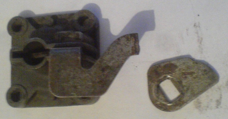

всем привет, где можно купить части карбюратора, нужна лапка насоса ускорителя и язычокбарахолка 6 ряд 26 (или 36 место) карбюраторщик седой дяденька в очках, у него все заводское и грамотный он сам по себе, там есть все, жиклеры, трубки, мемьраны и т.д....к немуууу
