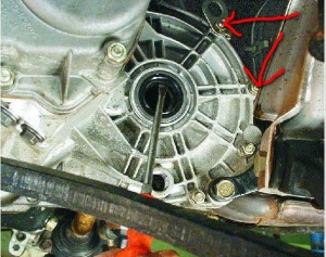

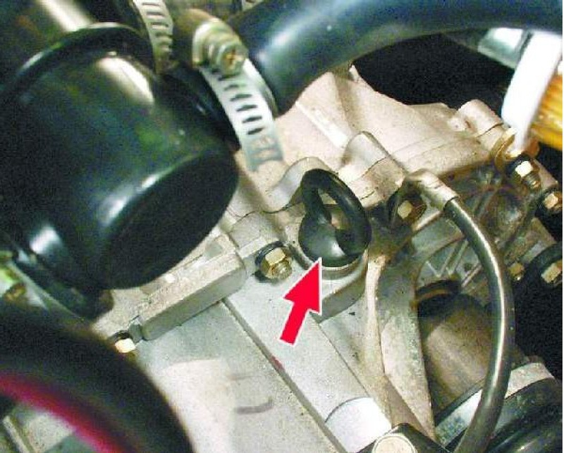

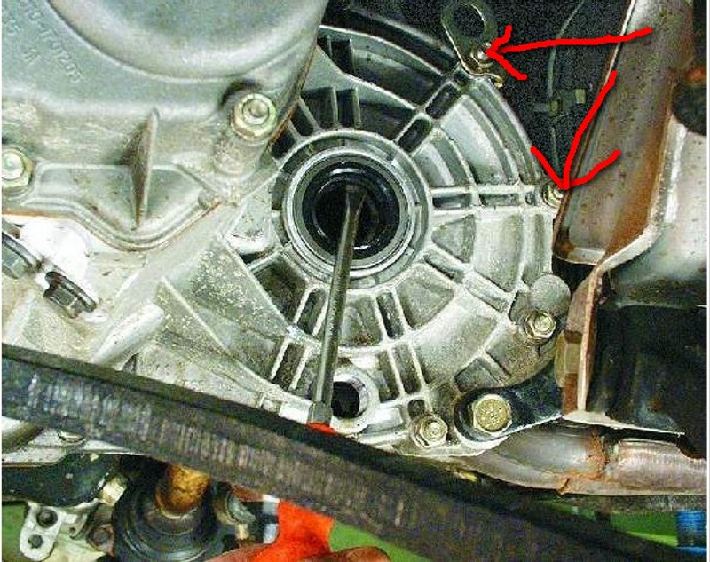

Если все заработает думаю не надо, как вариант еще проверьте тот минусовый провод, что идет от акумулятора в месте крепления к кузову. Но скорее всего там где раньше писал, по тому как недавно откручивали.
стрелочками отмечены болты к какому то из них прикручивается медная хрень наподобие той что минус от акумулятора
DNKROZ
если сверху смотреть стоя лицом к машине это будет прямо возле моторного щита чуть справа, кажется, ежели мне память не изменяет...
