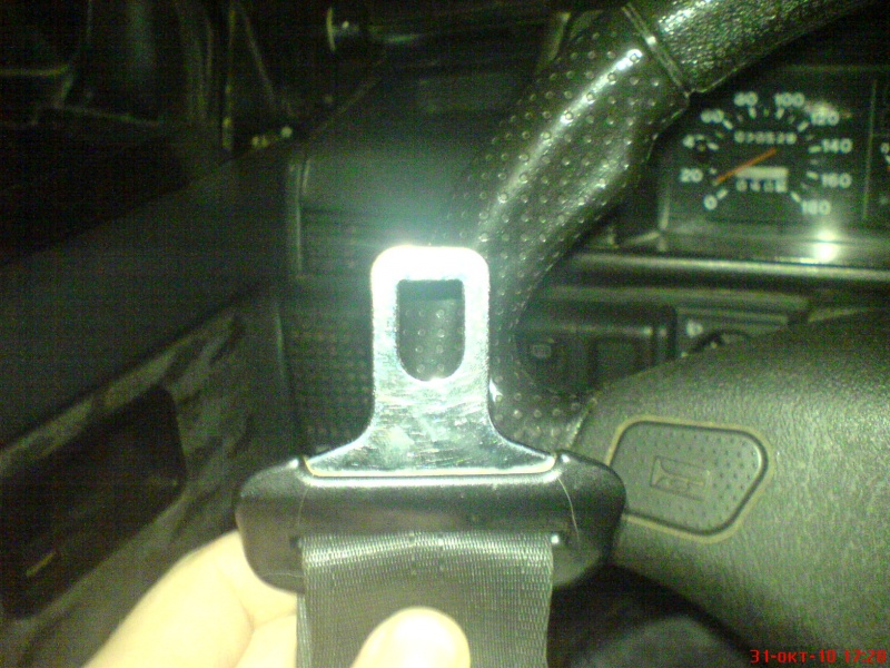

Всем привет!
Ребята, может у кого завалялся в гараже язычок от ремня безопасности? Ни где отдельно найти не могу ((
Купил девятку с кривым ремнем. Ленту нашел, переставил.
А язычок не подходит, широкий слишком.
Izabelka13
посмотрите ремни на разборе - за горским, там вроде видели ремни.
З.Ы. Нужен как на фото )
Со стороны пассажира язычок не подходит.
Validol
Ходил я туда. Там продают в комплекте сразу парами левый+правый ремень. Да еще и с катушками. Ни кто не соглашается продать один элемент.

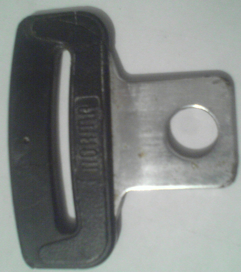

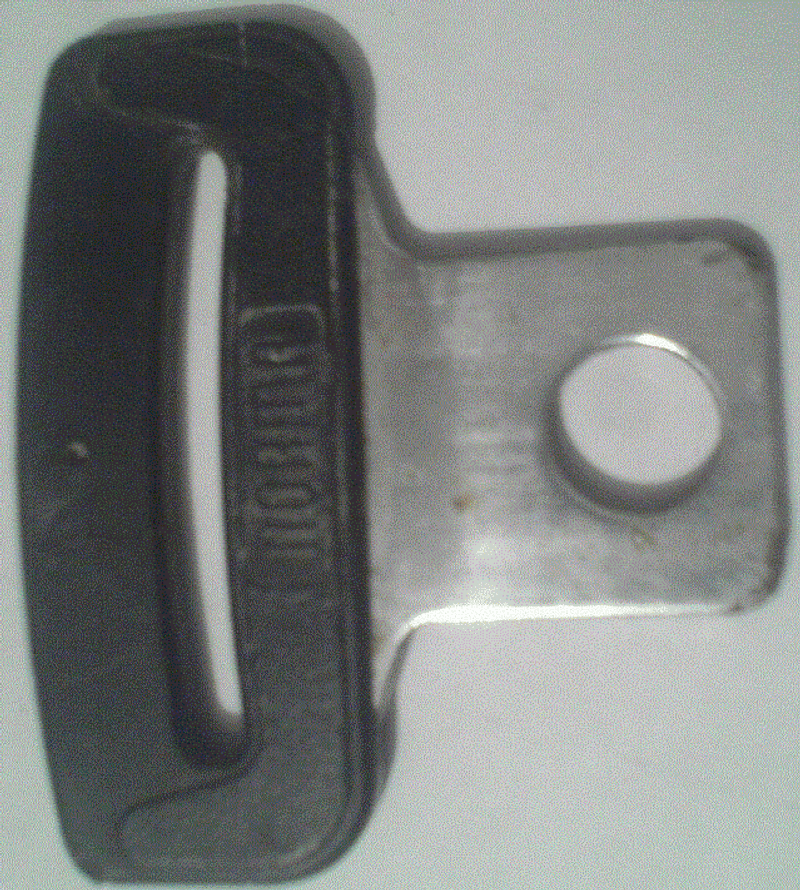

Alex-novosib
какой то есть в гараже, с какой машинки не помню, завтра посмотрю, фото не загрузилось видимо
Validol
Посмотрите пожалуйста , может быть он )
Если фото не открывается, могу выслать по адресу)
Validol
[/IMG][/URL]]вот фото[/url] [IMG]http://imglink.ru/pictures/31-10-10/012546deefc7dc626f5e34148a94aef6.jpg[/IMG] Вот это я ищу. Возможно у вас это лежит в гараже )
Там продают в комплекте сразу парами левый+правый ремень. Да еще и с катушками.сколько там просят за такой комплект?
на новый ценник в магазине мне озвучили 2.5 тыс
Alex-novosib
Посмотрите пожалуйста , может быть он )Нашел но боюсь не оно, в моей не втыкается, там язычки с 2-мя прямоугольными отверстиями. Тот что нашел имеет одно круглое. Вот фото
Alex-novosib
