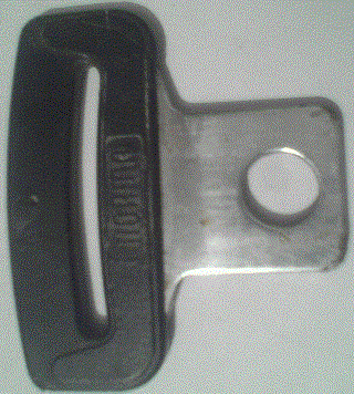

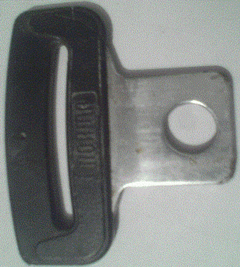

все больше желание удалиться от сюда совсем.
DNKROZ
Ну хватит =) уже с третьего раза понятно че там у вас валяется +)
-ВАРВАРА-
хотите сказать что видно фото?ага, целых три!!!
А не проще с рук купить ремень? Я в этом году на тех. осмотр поехал, второго заднего ремня не было, так я за 200р. купил по объявлению и не парился.
Alex-novosib
о как, у меня не видно, я и психую сижу, думал сайт глючит, менял формат обрезал фотку, а ее все равно не видно
