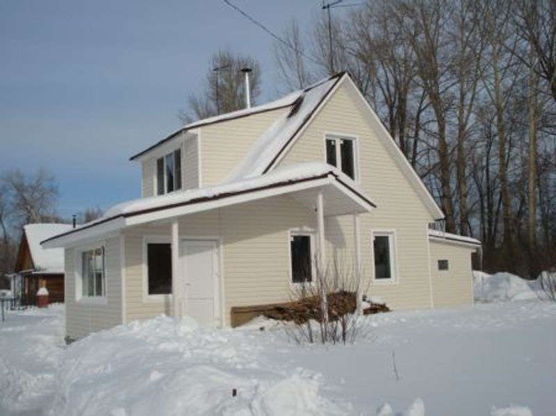

что-то домик знакомый!
где-то я его уже видела!
