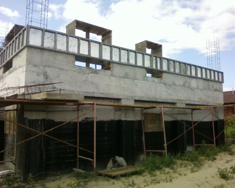

Супердешево строить из арболита, лить в съемную опалубку силами гастарбайтеров под неусыпным личным контролем. Мы так отлили дачный дом, но ввиду отличного результата уже задумались о жилом.

Супердешево строить из арболита, лить в съемную опалубку силами гастарбайтеров под неусыпным личным контролем. Мы так отлили дачный дом, но ввиду отличного результата уже задумались о жилом.Фото покажите?

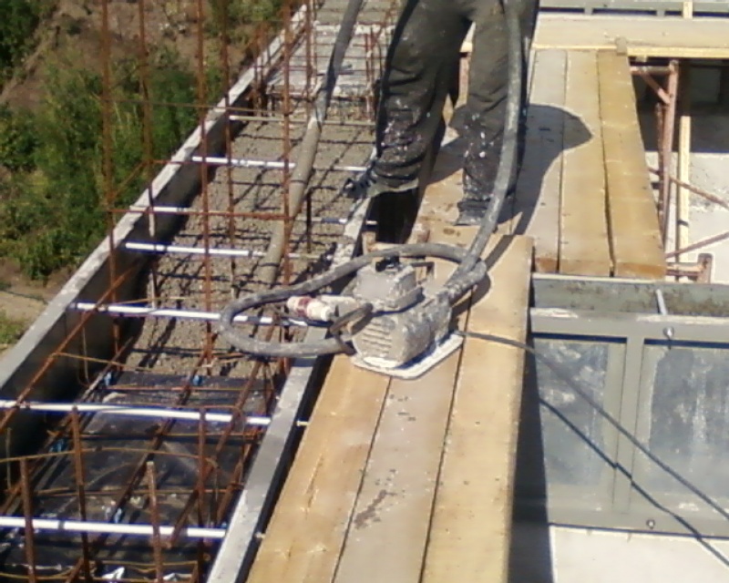

Готовили смесь мешалкой принудительного действия, гравитационной не пробовали, но в литературе не рекомендовалось.

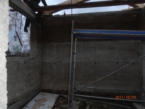

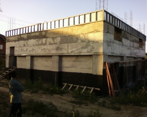

Вообще я не слишком глубоко вдавалась в технологию, муж все это делал. Заливали стенки высотой 2,3м за 3 раза. Я просто очень довольна экономичностью и свойствами этих стен. Очень приятное впечатление производят вблизи, наверняка теплые, с хорошей звукоизоляцией. Снаружи оштукатурим тонким слоем и украсим текстурным валиком, на мой взгляд это лучше сайдинга
Nikroman
Когда дома из шлакобетона строили тоже восторгались: и тепло, и дешево... И опалубку можно из говна и как попало делать - вес-то не тот... Так что поживем - увидим!
margaritta
Конечно, Ваша опалубка очень рациональна и удобна - такая и нужна, если строить профессионально. У нас-то первая постройка , экспериментальная можно сказать, и на опалубку насобирали множество старых межкомнатных дверей
благо Газель своя... Стягивали через закладные бруски по толщине стены длинными саморезами, после схватывания они легко выбивались, отверстия заполнялись смесью.

margaritta спасибо за подробный ответ с фото, я уж думал получу ответ как принято некоторыми старожилами на этом форуме - " посмотрите в интернете" или " погуглить не пробовали" )) у Вас получилось 200 руб.кв.метр стены- для меня, например, более чем подходит ) пойду гуглить арболит) Удачи в строительстве)
