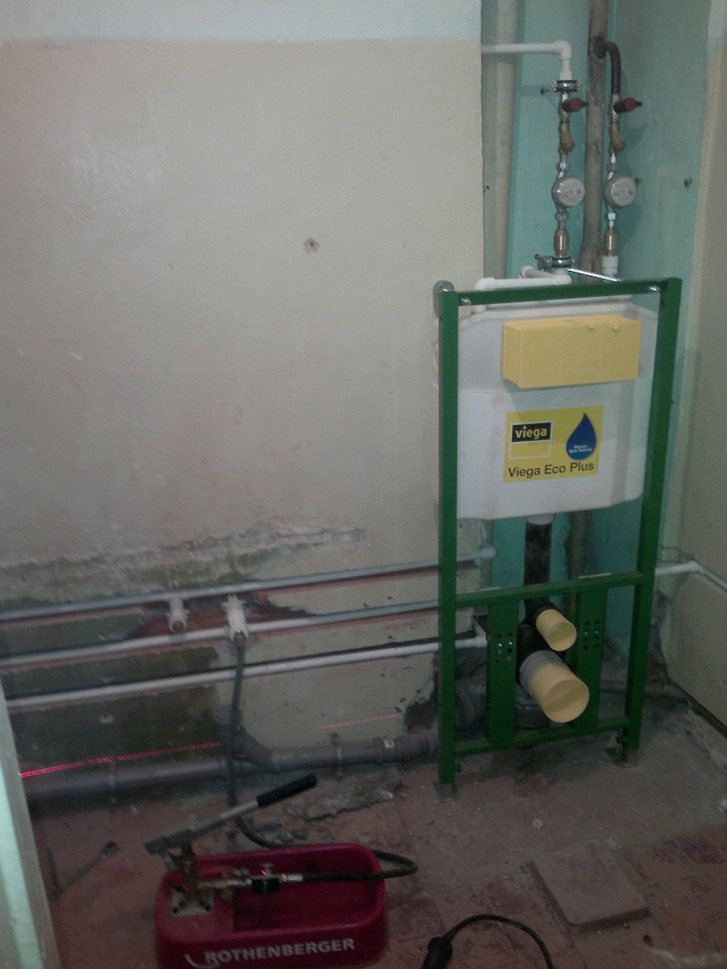

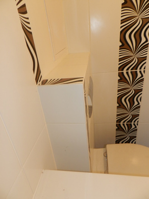

Угловую инсталляцию Виеговскую ставил?
И снова здравствуйте)))
Нет. А в чём засада?
Да ни в чем) Сама тоже ни разу не ставила, а сейчас рассматриваются два предложения, в которых эта самая угловая подошла бы. Вот и думаю - продвигать сей продукт или выделка этой овчинки выйдет дороже денег?
Не вижу проблемы- разница только в раме и как подсоединить слив.
Вот с подсоединением слива и может приключиться засада. Чертежи - штука замечательная, но органолептический метод все ж таки вернее. Нигде, даже на выставке не встречала стенда с такой рамой, чтоб руками можно было потрогать и с рулеткой полазить. Часто сталкиваюсь с просьбами переместить унитаз, в целях расширения полезной площади, в угол. А рама вроде как, судя по чертежам, рассчитана на изначальное расположение фановой трубы в углу. Вот и хотела узнать - вдруг был уже опыт такого переноса.

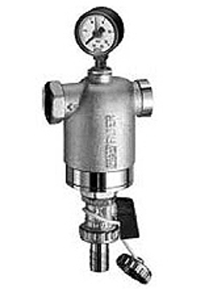

А не кто не в курсе, Лига ФАР с частниками работает?! Или они только по безналу с юриками?
Интересуют просто фильтры тонкой очистки FAR.
Смотрел ITAP, грамоздкие какие то :-(
oxygen2610
Только по безналу с юриками. Но надо смотреть , есть ли в наличии, ходовой товар у них.

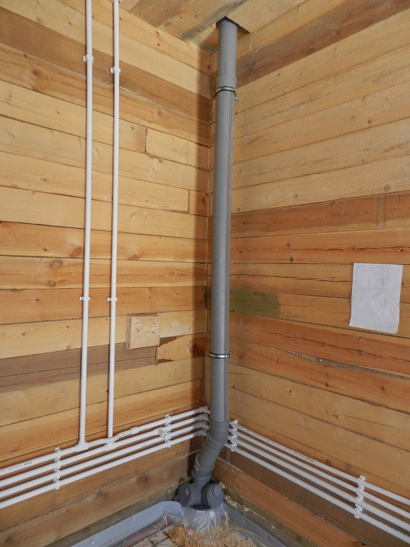

прошу прощения за панику, но весь полипропилен сам спаял, придумать каким маршрутом оказалось гораздо сложнее, чем распаять 48 концов
... но весь полипропилен сам спаял, придумать каким маршрутом оказалось гораздо сложнее, чем распаять 48 концовВо первых- опрессуйте давлением, превышающее в 1,5 раза больше исходного и выдержите часа два, во вторых- проверьте, нет ли запаек (идёт ли вода через водорозетки) и нарушений соосности, превышающих 5%, после этого любые страхи будут необоснованны.
запаек точно нет. все относительно ровненько, компрессор привезу и дуну. Сколько очков чтобы на верочку?
Я вот тож ждал пока мне придут и сделают (пропаяют) ПП в итоге сам все пропаял... уже два года - полет норм. Оказалось не так страшно, все ок

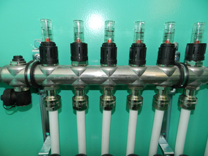

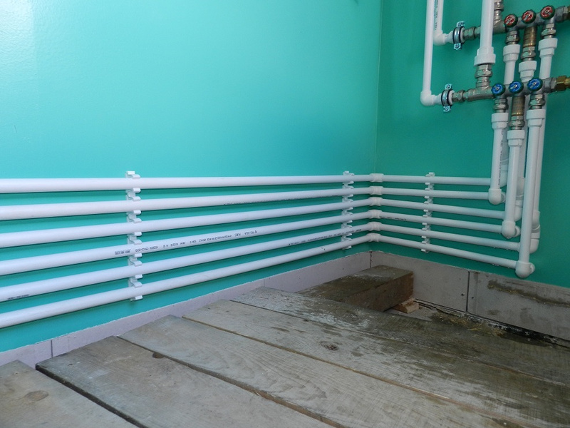

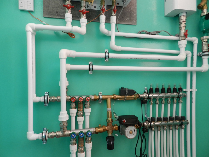

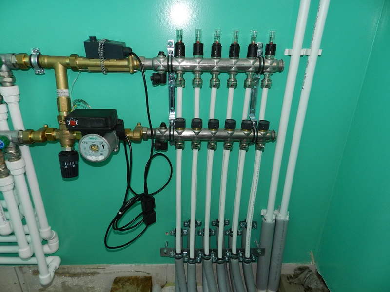

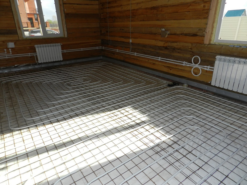

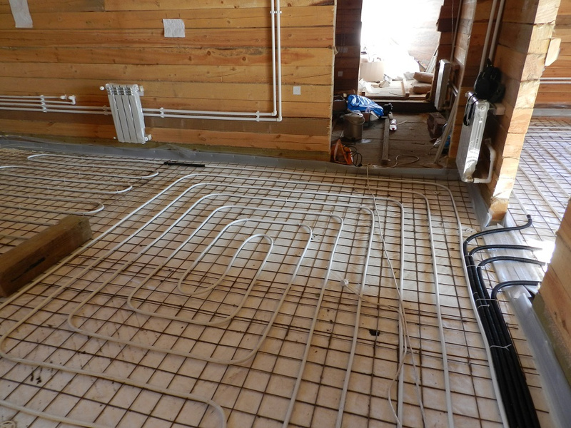

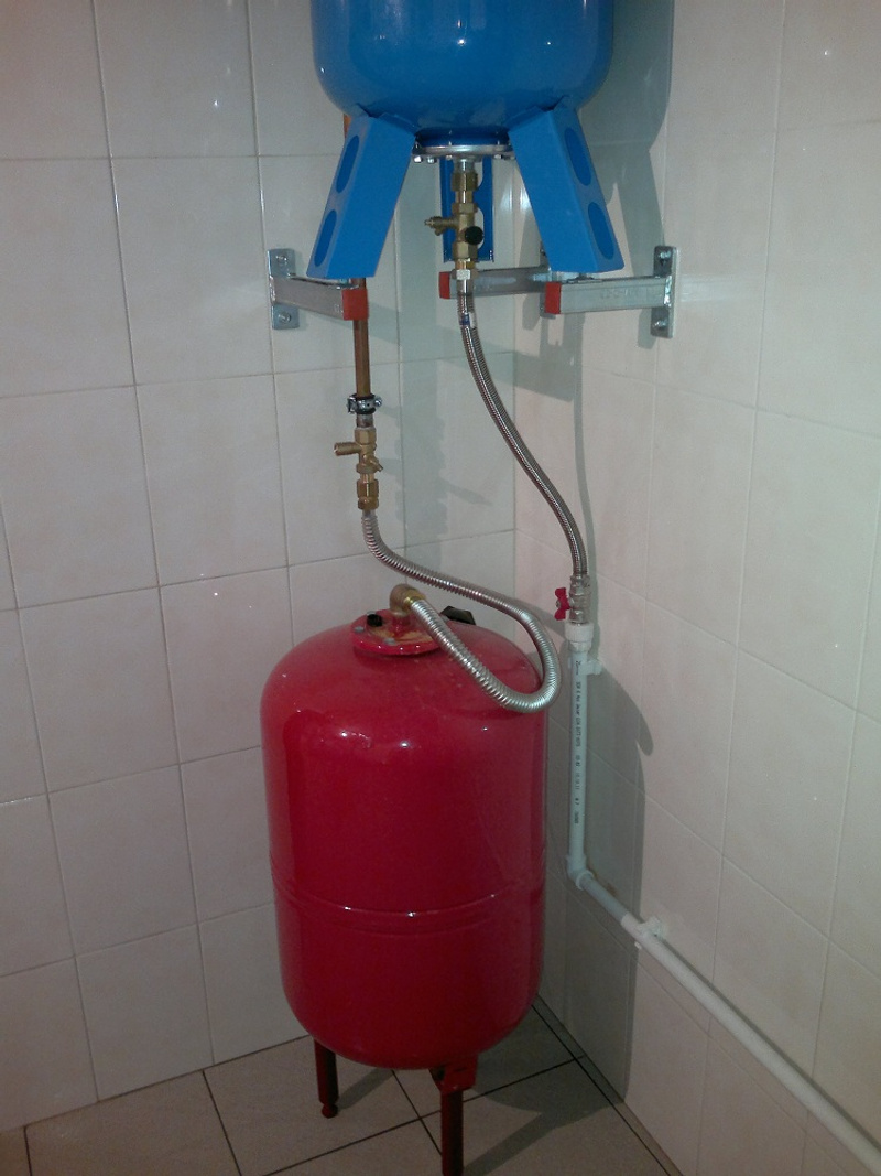

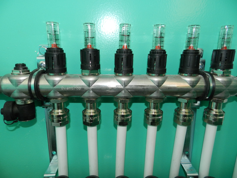

И сегодня закончили большую работу

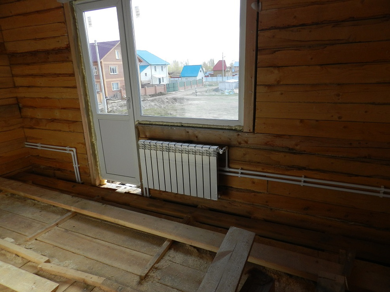

1. А что за кольца из труб около батареи на первой фотографии? В них разве система завоздушиваться не будет?
2. Мне как-то по телевизору в одной из передач типа "популярно о строительстве" рассказывали, что теплый пол около окна делается гуще, чем на всей остальной площади, чтобы под окном было погорячее. А у Вас шаг, вроде бы, одинаковый. Это не важно? Хотя, тут помимо теплого пола еще и батареи стоят. Они, наверное, компенсируют. Тогда вопрос -- зачем батареи и теплый пол вместе? Не проще ли оставить что-то одно?
Это компенсаторы, служат для компенсации тепловых расширений труб.
Такая схема неоднократно опробована и работает без проблем, где необходимо- поставлены автоматические воздухоотводчики (6 штук, не считая пару горстей "Маевских"
Радиаторы- как дополнительное отопление, всё таки и зимы бывают за минус сорок, и по теплопотерям дома не всё так просто. Про больший шаг под окнами- ни в одном проекте не видел, но, в принципе, разумно.
)Радиаторы- как дополнительное отопление, всё таки и зимы бывают за минус сорок, и по теплопотерям дома не всё так просто. Про больший шаг под окнами- ни в одном проекте не видел, но, в принципе, разумно.
Кстати, а на сколько "гуще"? Может у них основная площадь уложена с шагом в 30с м, а возле окон- 20?
И сегодня закончили большую работуМне нравится, как смотряться ваши работы. Очень достойно!![]()

Шаг укладки в той передаче не говорили (или я не помню), но на глаз различие было раза в 2 между общим шагом и приоконным.

Разрешите пару слов?

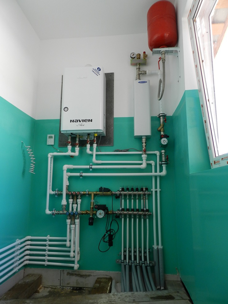

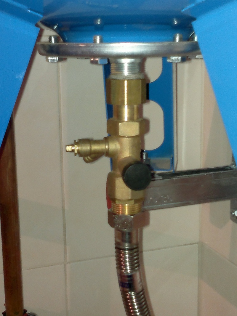

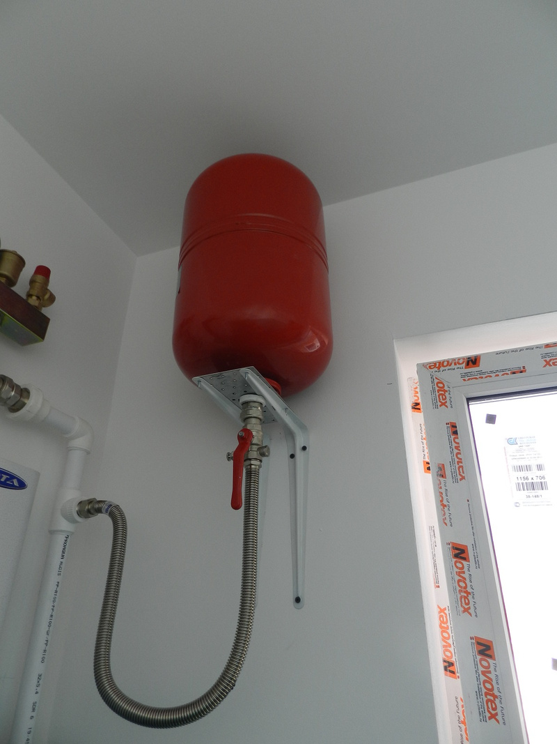

- Кран шаровый перед расширительным?, можно заменить на колпачковый, с функцией слива и запорной (только запирается шестигранником)
- Не увидел сливных кранов из системы отопления (хотя может они в другом месте стоят)
И нужно было зеленый немецкий полик использовать, в цвет стен. Чтоб дизайн не нарушать

Безусловно, Вы правы. Сам, когда есть возможность достать, ставлю специально для этого предусмотренные сервисные шк под опломбировку и без ручки. Однако действительность заставляет использовать то, что есть, к слову, он со спускником, вот только ручку от шаловливых ручонок, снять бы не помешало, благо он находится высоко.
ШК со спускником, другого не достал.
Слить можно как через коллектор, (там, под краном Маевского, и на подаче, и на обратке, есть краны под 3/4 резьбу, так и через любую американку радиатора
Про немецкий зелёный полик зачёт
, только заказчик покрасил котельную ужЕ после утверждения сметы

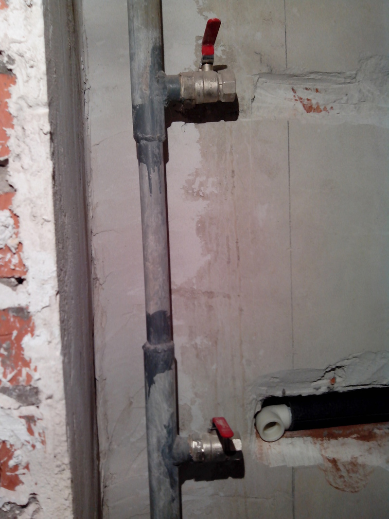

)Подскажите как влияет на давление, напор следующие факторы
- со стояка выходит труба на 20, а полипропилен будет на 25
- в стояке перемычка меньшего диаметра
Если Вы про отвод на водоснабжение, то он у Вас скорее всего полдюймовый, т.е. по условному проходу ДУ15.
Для справки: стальной трубе ДУ15 (1/2") соответствует полипропиленовая труба 20мм, ду20 (3/4") соответственно ПП25 и т.д.
Перемычка (байпас) служит для перераспределения давления на отводы полотенцесушителя.
Спасибо за пояснение!
Подскажите чем чревато подключение к отводу ДУ15 разводки ПП25?
