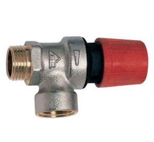

С наступлением тепла начались перебои с горячей водой, и в новой квартире был установлен накопительный нагреватель. Воду греет нормально, но при этом растет давление в системе прямо на глазах (прямо видно, как стрелка на манометре поворачивается). Оно и понятно, до счетчика стоит обратный клапан, обратно в систему увеличившуюся в объеме воду не сбросишь. С предохранительного клапана постоянно капает, пока бак греется, при этом манометры, стоящие на редукторах, зашкаливает (размечены до 6 Атм). Мне такая фигня не нравится совсем.
Вопрос, как лучше поступить:
1. Поставить накопительный мембранный бачок литров на пять, который будет компенсировать тепловое расширение.
2. Поставить группу безопасности на меньшее давление и сбрасывать излишки воды в канализацию.
Реализуемы оба варианта, склоняюсь к первому.
Что посоветуете?
Имеется проблема, прошу совета.
Что посоветуете?

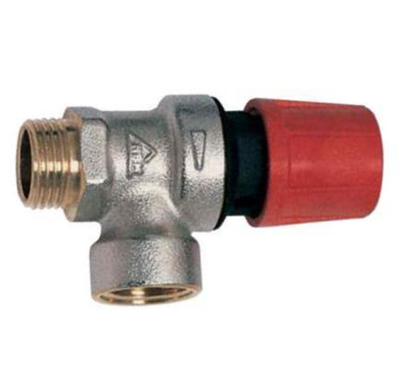

Расширительный бак, учитывая, что мембрана половинит его объём, подбирается в расчёте 12% от объёма накопительного, если позволяет место- ставьте.
Группу безопасности подбирать на меньшее давление, нежели рабочее бака- смысла не вижу. Если есть возможность, то проверьте, на каком срабатывает клапан (например, опрессовщиком). В среднем это 6-7 bar.

Клапан расчитан на 0,6МПа (6 Атм?) но срабатывает при чуть большем значении. Я не хочу, чтобы у меня в системе было больше пяти. Стало быть, бак, как я и думал. Но я-то рассчитывал на 5л, оказывается, его не хватит. Век живи, век учись.

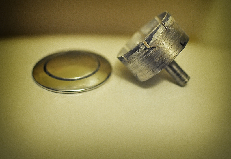

Высверливал большее отверстие, под кнопку слива, алмазной коронкой (про воду не забудте в зону сверления)
Ну и осторожность не помешает,спешка тут не к чему.

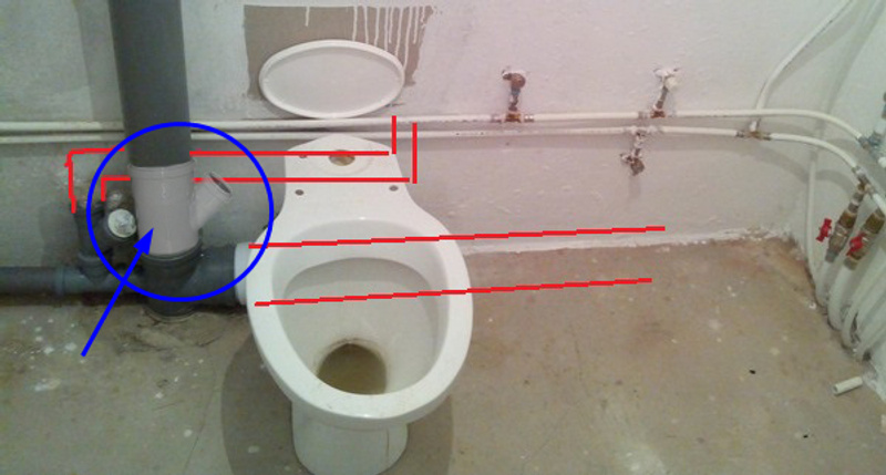

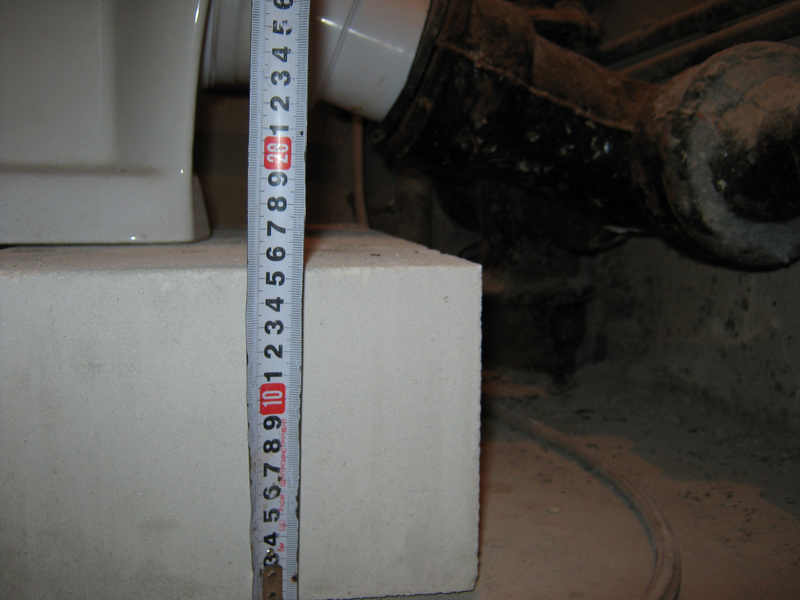

Alex80

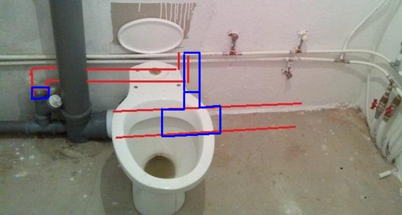

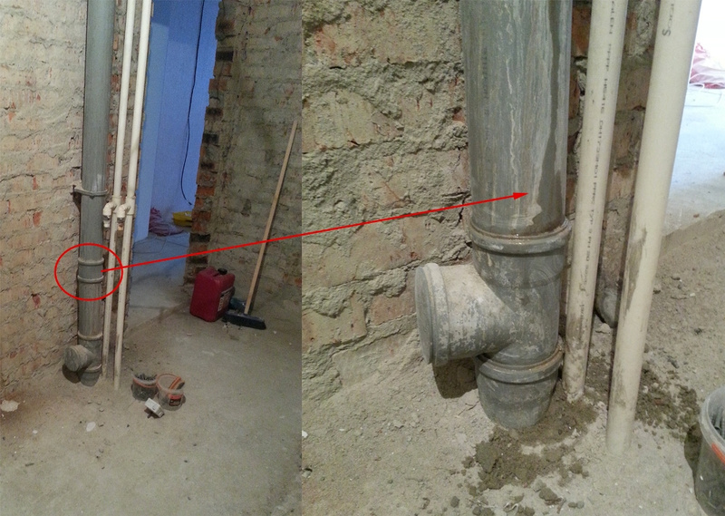

Кто имеет хороший сантехнический опыт, требуется совет?
Ванная, см. фото
Существующей разводкой предполагается, что унитаз находится справа от стояка,
а мойка слева – для нее виден отвод, как и полагается сделан выше, чем труба на унитаз.
Хотим , отнести унитаз (обычный, не инсталяция) на 1 метр правее, стояка (необходимый уклон 2 см на метр –
хорошо выдерживается при таком расстоянии), а раковину поставить между ними.
У нас будут разбирающиеся короба, трубы не хотим замуровывать навечно.
Подводить слив мойки к сливу унитаза – не допускается по строительным нормам.
Я вижу решение - существующий вывод (верхний или лучше диагональный?) развернуть в стену, проштробить и завести трубу за стояк, ну и проложить до мойки. Какие тонкости нужно учесть, может еще варианты есть лучше? Какие уголки использовать, поворот на 90 градусов (где обвод стояка будет) не будет критичным для засоров?
С унитазом - хочется максимально близко к стене поставить. Для надежности без гофры. Выпуск для экономии места лучше косой? Разворот лучше более плавный, двумя уголками по 45 делать?
Так же желательна наводка про конструктив коробов - нужны высокие, будут использоваться и как полочки, нужно чтобы можно было снять боковые стенки, т.е. не вариант с ревизионным окошком на месте кранов.
Ванная, см. фото
Например, засорился стояк после моики - вы ее вантузом прочищаете, а брызги из унитаза летят.
Или вы вантузом унитаз прочищаете, а все идет в мойку, засор после не не прочищается. Или какие-то другие случаи, корче, это простои способ, но так не рекомендуют делать

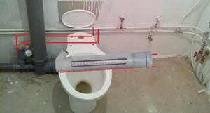

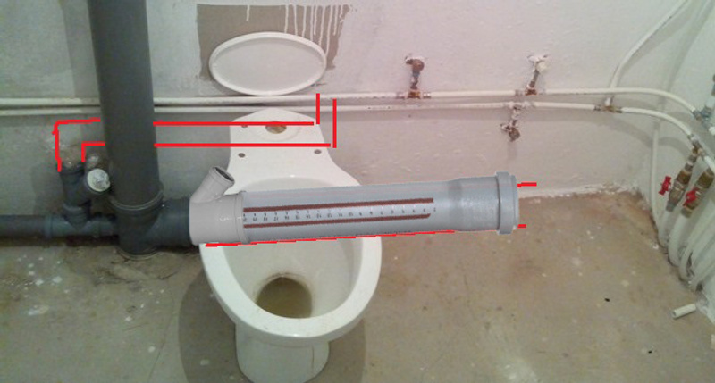

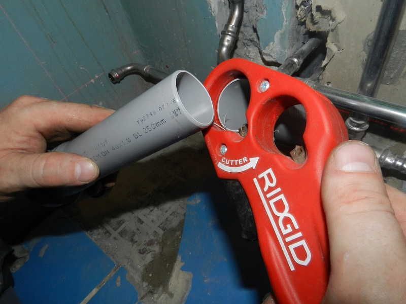

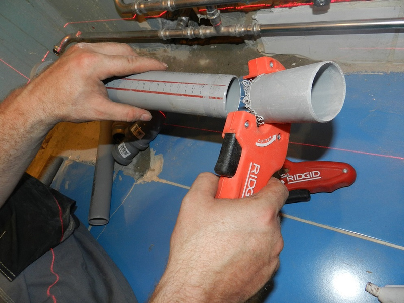

Так сильно проще, точнее праильнее.
Но как встроить в рабочий стоях этот переходнник?
Как это делается? Вырезается кусок под "переходник" и как потом герметизируется?

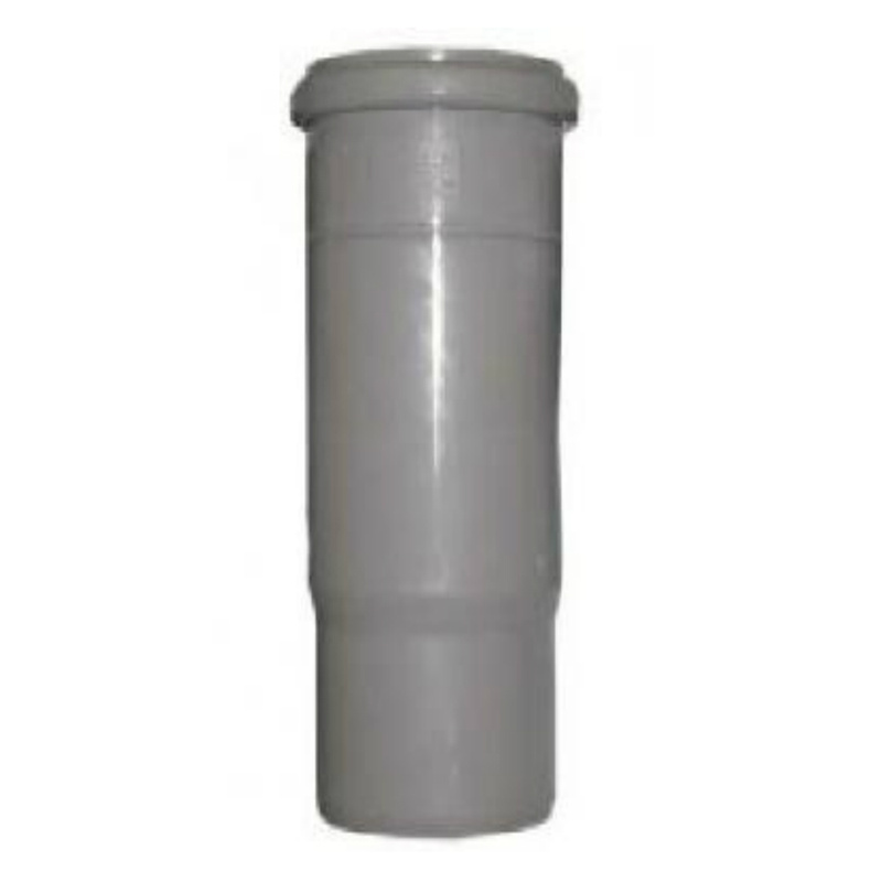

Так сильно проще, точнее праильнее.Элемент имеет с одной стороны фаску для входа в трубу, с другой стороны уплотнительную резинку. Главное не уронить весь стояк на себя когда вырежете и иметь достаточную длину, что бы установить переходник. Честно скажу не знаю как крепятся кан. стояки в новых домах.

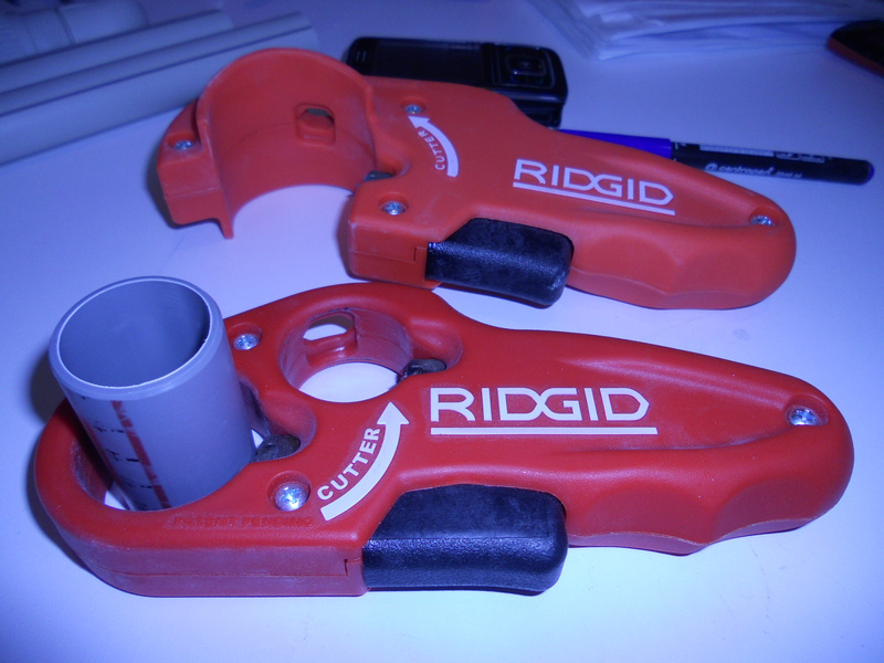

Компенсационный патрубок натягивается на стояк..а после опускается в тройник который вы установите..
При таком раскладе.. единственная трудность, ровно и без заусенцев обрезать стояк..(если верхний край уходит в верх к соседям и замурован наглухо)
А точно косяки не возникнут, если так сделать?
Какие минусы есть у этого решения?
Запахов не будет?
Не будет так, что, например мойка засорилась, чистишь вантузом, а давление и брызги из унитаза выходят?
Или унитаз чистишь, а нечистоты из мойки лезут, так как засор после мойки сразу перед стояком?
Гидрозатвор не будет срывать в мойке?
Как для мойки надежно гидрозатвор сделать?
Запахов не будет?
Компенсационный патрубок натягивается на стояк..а после опускается в тройник который вы установите..Думаю, мало кто решится на такую операцию, не имея большого опыта в этом деле
Врезаться в стояк особой проблемы нет....об одном забыли (если стояк рабочий?) что по нему сплавляется? И просто отключить воду не решит сразу проблему...и чем больше этажей над вами тем больше какашек у вас

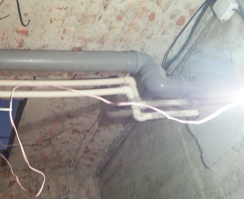

...об одном забыли (если стояк рабочий?)Не так давно вот перебирал художества от застройщиков,забудешь тут)))
Пять этажей сверху..
Добавлю...не хило задрали? Не правда ли? И с чугунякой работы поболе.

Стоит ли ставить на водогрей "клапан Caleffi" на 6 бар
Бойлер Electrolux на 100 литров. В комплекте что сним идет..очень уж доверия не веушает.
Скажите чего ни будь плохого про Caleffi..
p.s
обратный клапан соответственно будет присутствовать))
p.s
Дожили))) Уже Caleffi не внушает доверия))
Что с ним не так? Вполне уважаемый производитель.

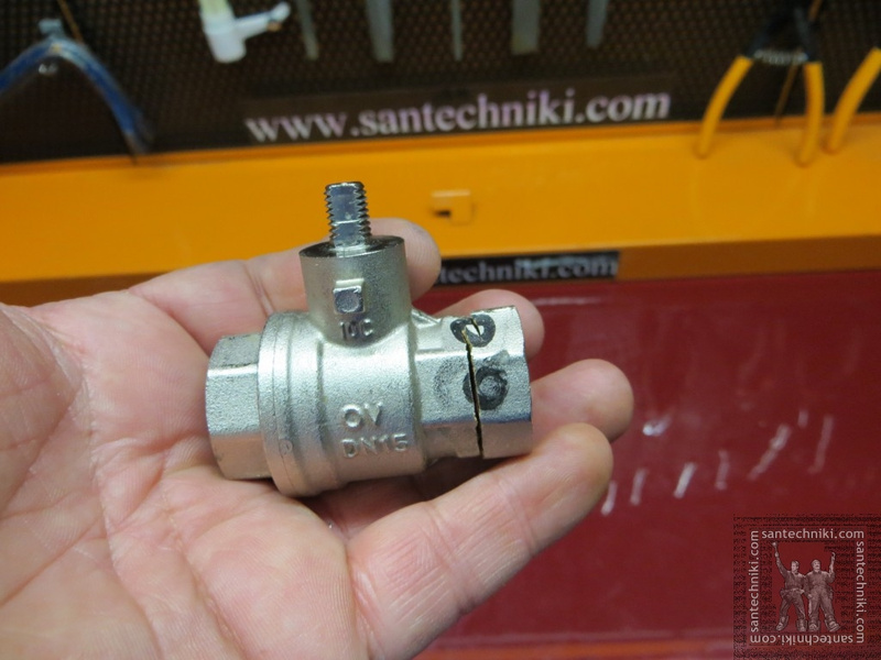

Кто же спорит что производитель не уважаемый?)) Oventrop тоже уважаемый производитель
Но неудачные серии у всех есть.. судя по таким фото..
Поэтому и спросил про конкретно это изделие Caleffi
p.s
Доверия не внушает стандартный предохранительный клапан что в месте с бойлером идет в комплекте ;-)
p.s
Узнаю руку Эака)))

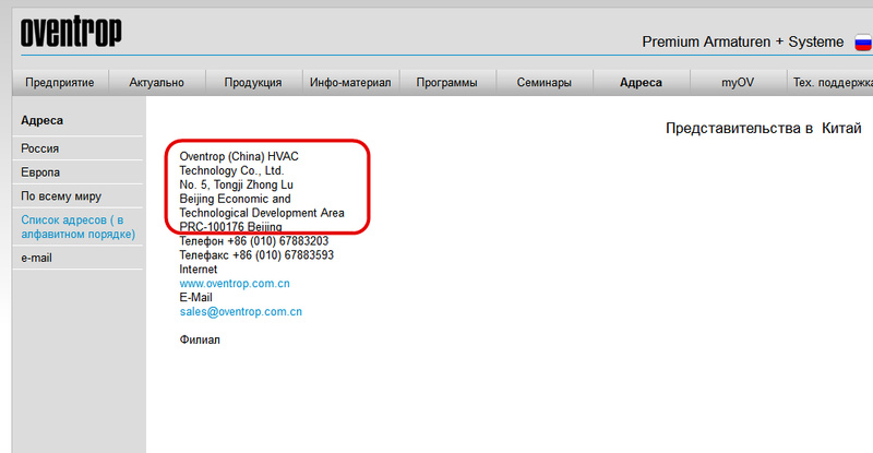

Тот кран действительно Овентроп, а то ув. Эак как то давал ссылку на Китайский?
Ну, судя по рекламациям к OV, перенос части мощностей в "поднебесную" не лучшим образом отразилось на качестве продукции. К несчастью такая участь постигла многие именитые бренды. Даже мой любимый Hilti :-(
p.s
А ув.Эак больше, я так понял, к Itap-у тяготеет,нежели к продукции OV.
p.s
По той ссылке на Китайский сайт: полагаю что к Oventrop он не имеет никакого отношения.
Лучшими считаются бронзовые ШК Viega.
Эак же хвалит наш Новосибирский Галлоп (серия "крепыш")и китайские Valtec (серию не помню).
По той ссылке на Китайский сайт: полагаю что к Oventrop он не имеет никакого отношения.Неее.там все по честному))
У Oventrop завод в "в поднебесной" и представительство..
p.s
ну бронза и у OV одна из лучших
Тут только встает вопрос, а нужно ли?! Закиснут они, со временем, так же как и Ideal от Itap.
Другое дело когда разводка например из нержавейки под пресс, и счет идет на сотни евро.Тогда и запорная арматура должна соответствать.

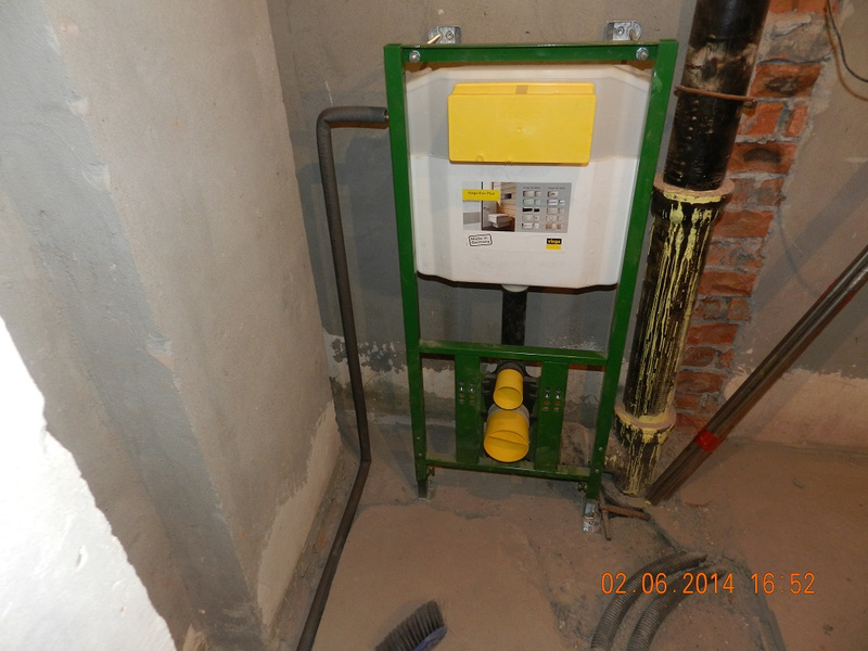

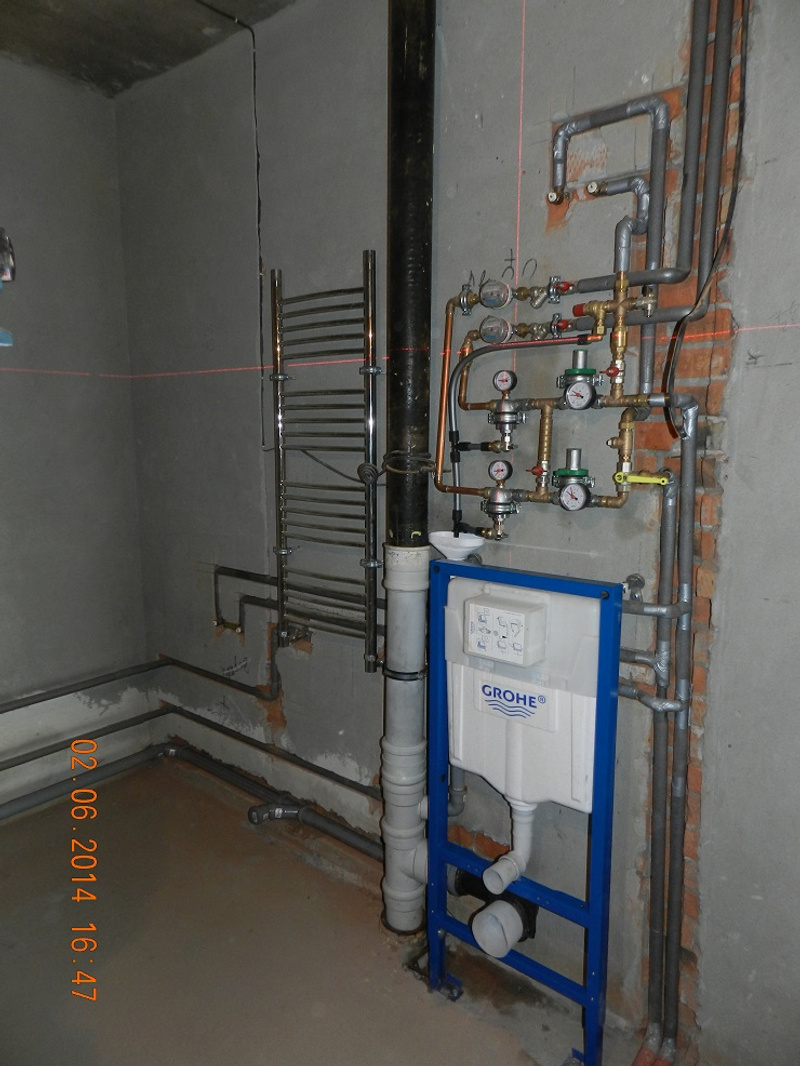

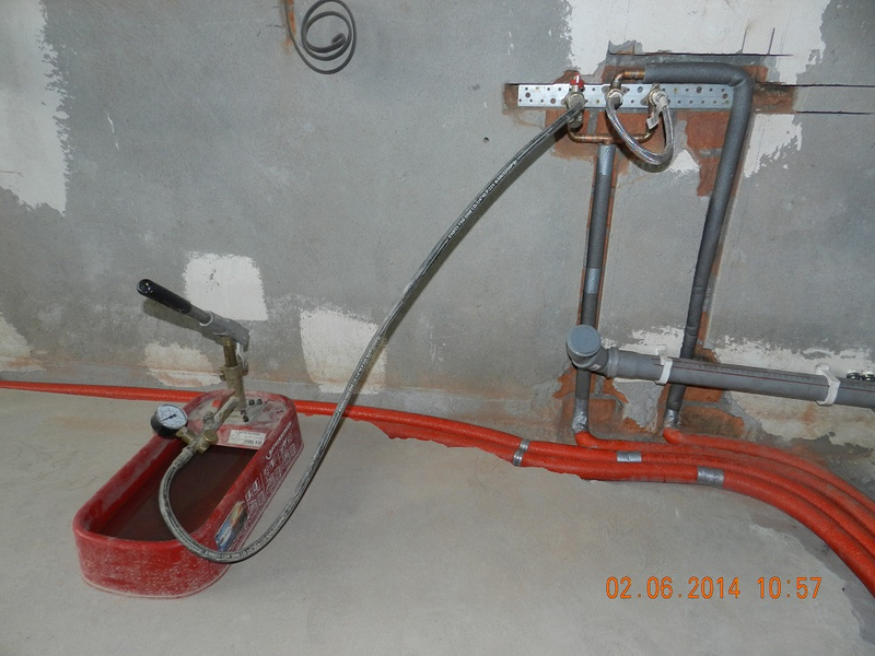

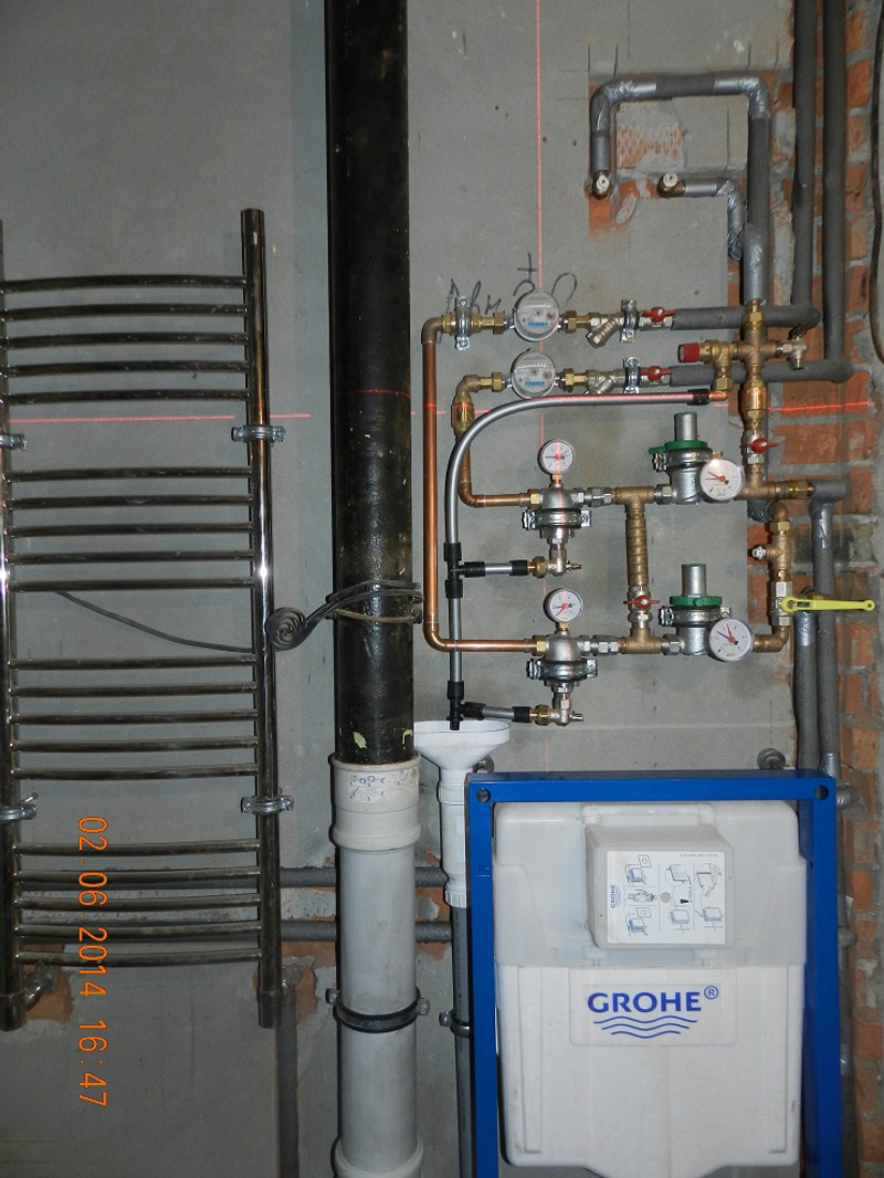

Ещё один монтаж водоснабжения, канализации и отопления в новостройке по адресу ул. Гоголя-51:
Водоснабжение, выполненное застройщиком китайским металлопластиком, заменено на немецкую медь Viega.
Полотенцесушитель перенесён на противоположную от стояка стену, подводка выполнена нержавеющей трубой (Viega).
В двух санузлах установлены инсталяции, из-за одной из которых пришлось перебрать чугунный стояк, заменив его часть на шумопоглащаю канализацию Vawin Asto (Бельгия/Германия).
Для фильтрации и стабилизации давления в водопроводе применены приборы итальянской фирмы FAR. Промывка фильтров организованна таким образом, что для её осуществления достаточно манипуляции кранами без разборки самих фильтров и извлечения картриджей. Группа безопасности электроводонагревателя сборная и вынесена за сантехлюк, что, в дальнейшем, обеспечит более эстетичный вид после его установки.
