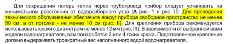

В чем заключается техническое обслуживание водогрея? В инструкции к нему особых ограничений не написано. Чтоб пока не поздно, переделать.
А чем пропилен занимает больше места, из-за фитингов? И чем тогда более адекватно разводить в таком случае? Это я так, для самообразования спрашиваю.В чем заключается техническое обслуживание водогрея? В инструкции к нему особых ограничений не написано. Чтоб пока не поздно, переделать.
Коллекторная разводка сделана по большей части для того, чтобы собрать все запорные краны в одном месте..Да это понятно для чего она сделана. Я лишь высказал сомнения в целесообразности применения полипропилена, при коллекторной разводке. Если даже принебречь толщиной труб (хотя она есть, а в утеплителе разница будет еще более заметна), то как вы правельно заметели, дело в фитингах. А вренее в их отсутствии, к примеру при разводке металопластиком или сшитым полиэтиленом.
В чем заключается техническое обслуживание водогрея? В инструкции к нему особых ограничений не написано.Заключается в плановой замене/проверке анода и демонтажа/обслуживания нагревательных элементов
p.s
Если выделенные слова, из инструкции к вашему Аристону, не считать ограничением то да..фактически их нет ;-)

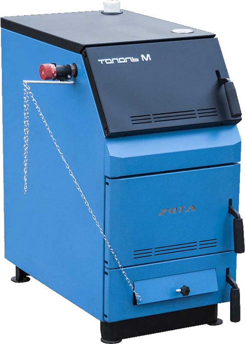

Приобретен котел : Котел твердотопливный ЗОТА "Тополь"- М 20.

"Присоединительный размер по воде 1 1/2" нр."
Где найти? Нужны куски от 10-20 см и до 2м (монтаж системы отопления в котельной, а дальше пойдет уже металлопластик). С резьбой. Соединительный уголки на 90 град.
Патрубки такого же диаметра, коллектор 40..
Должен же быть магазин специализирующийся на таком ассортименте?
В Леруа такого нет, в инете и на форуме не нашел ничего.. По 2ГИСу искал, обзванивал конторы, тоже нет.

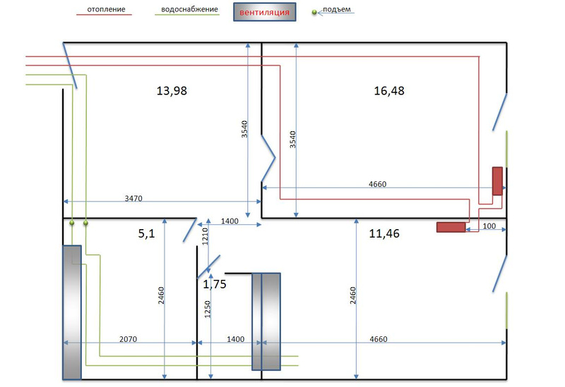

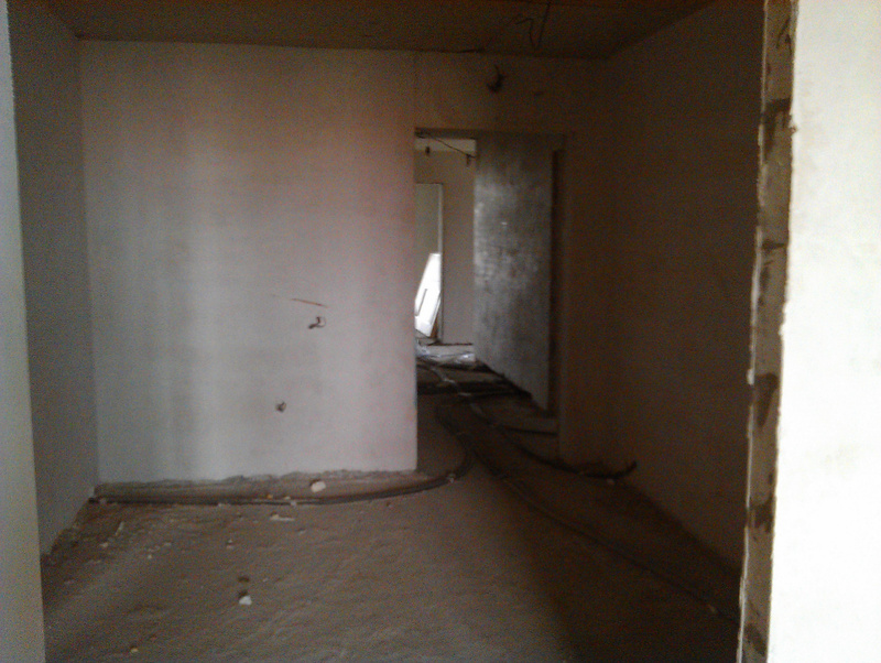

Уважаемые мастера, потихоньку продумываю план ремонта в новостройке, возникли вопросы.
Вводная информация - разводка в доме горизонтальная, металлопластиком, все трубы будут залиты стяжкой.
выводы из пола под батареи сделаны с использованием угловых фитингов (скорее всего обжимные)
Вопросы:
1-как долго живет металлопластик в стяжке?
2-насколько надежны обжимные фитинги залитые стяжкой?
3-какой вид трубы наиболее надежен при укладке в стяжку?
4-хочу выводы для батарей утопить в стенку, возможно ли будет это сделать? Батареи рядом через стенку, стена из сибита.
5-на какую минимальную глубину можно укладывать трубы в стяжку? Поверх труб будет уклабываться напольная плитка.
на последок дурацкий вопрос - не совсем доверяю качеству застройщика, есть мысль проложить резервные
трубы в стяжке, чтобы при возникновении неисправности не долбить стяжку по всей квартире, а с малой
кровью переключиться на резерв.Почему резерв, а не полная переделка? хочу сначала использовать ресурс застройщика и только потом свой. Допускаю что мысль глупая
За дельные советы без стёба, заранее благодарю!

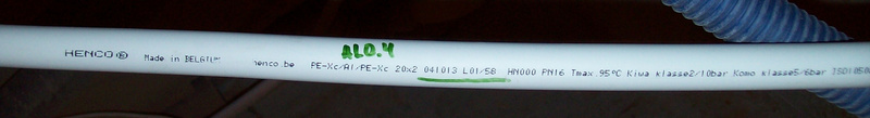

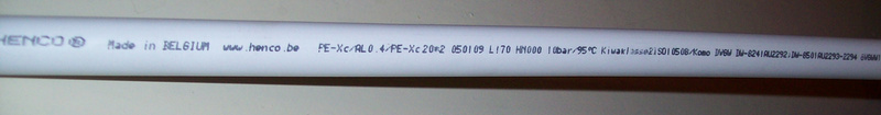

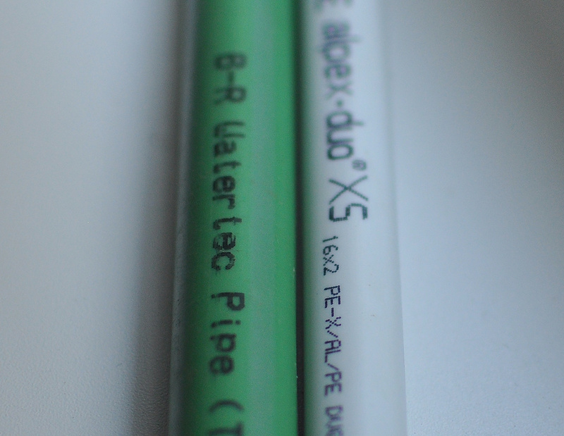

1. По сроку жизни металлопластика (качественных производителей, конечно) в стяжке статистики еще нет, он появился, если так можно сказать, недавно - 18 лет не срок.
2. Обжимные фитинги прятать в монолит запрещено.
3. Любой вид от первого эшелона производителей. Henco, Herz, Viega и тому подобное. Всякие валтеки и аквалинки - это хлам.
4. Возможно, причем элементарно.
5. По правилам проектирования минимальная глубина укладки трубы в стяжке - 3 см от уровня стяжки до трубы. Но рекомендуется 4,5 см, чтобы до трубы нельзя было достать самым часто используемым 40-вым саморезом, например при монтаже перегородок или чего-нибудь подобного.
6. Это реально, но резервные выводы придется как-то прятать, например за радиатор, или заштукатуривать. И в случае переключения на них радиатор смещать.

сориентируйте пожалуйста материалы +работа=?
1-кинуть резерв из верхнего правого угла кухни, в левый верхний угол ванны (2 трубы) в полу.
2/1-из левого верхнего угла ванный 4 трубы до входной двери в стене (планирую там поставить маленький диванчик, если сделать 4 вывода на уровне 10см от пола, видно их не будет)
2/2-альтернативный вариант вывести все 4 трубы за квартиру, сделать выводы на стене лифта, повесить железный ящик на стену от вандалов и если что то случится, то долбить придется только за квартирой.
Хорошим металлопластом, проверенной фирмы. Хотя бы порядок цен хочется понять

Максим, ориентировать по цене не буду, так как сам занят до сентября, а за других мастеров говорить не хочется, у каждого свой прайс.
Ну и выскажу сугубо личное мнение: при монтаже качественным материалом (я бы предпочёл PEX Rehau Stabil или металлопласт Hencо) дублировать трубы не стал. Кроме того разводку сделал бы вместе с установкой сантехприборов, и уже после этого стяжку.

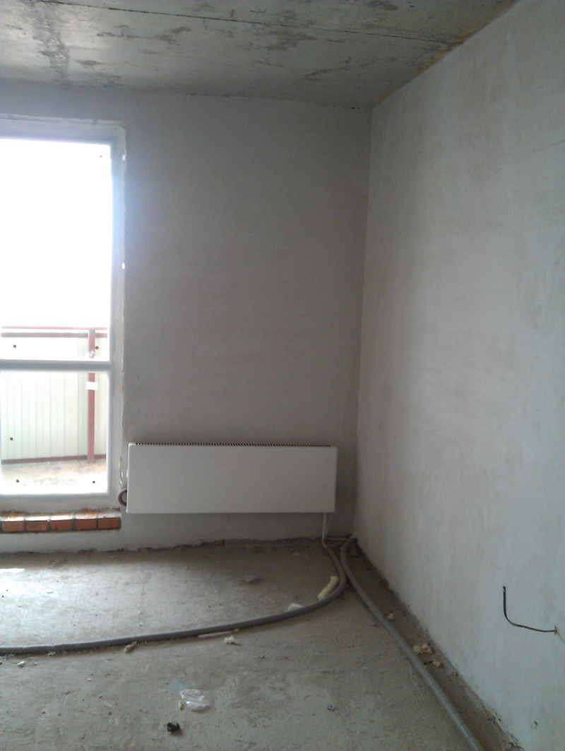

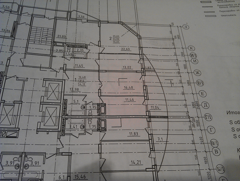

Да мне и не к спеху, в сентябре-октябре только обещают сдать. Я из сферы телекоммуникаций, там понятие резерва обыденное явление, поэтому мысли про резерв и возникли
Когда запустят на ремонт стяжка уже будет, если тянуть сразу в распределительный пункт есть вероятность перерезать свои и соседские трубы для интернета, тв и прочее, плюс временные потери на согласование для полной переделки, поэтому полная переделка пока под вопросом. А так согласен что в идеале полностью проложить свои трубы и не заморачиваться, с другой стороны запас карман не тянет
на фото ниже вид из квартиры, справа распределительный пункт, если можно аккуратно запилить стяжку и не повредить трубы застройщика - это был бы идеальный вариант для меня.
разводку сделал бы вместе с установкой сантехприборов, и уже после этого стяжку.Вот меня тоже этот вопрос волнует. У меня вся подводка к сантехнике планируется в стяжке. Хотел ее залить, чтобы только концы труб торчали ( с запасом), а потом уже саму сантехнику ставить . В связи с этим возник вопрос - нужно ли с такой ситуации опрессовывать металлопласт в бухте перед закладкой трубы в стяжку или нет ? Или сначала нужно раскатать бухту, наразать трубу, разложить и только потом опрессовать перед заливкой в стяжку ? Или вообще трубу как таковую опрессовывать не надо ? Труба Хенко (Фитингвиль).

Труба надёжна, как и сам продавец-это просто эпиграф.
Интересная история случалась на днях у меня с трубой Хенко.
Основное количество трубы 20-диаметра давно брал в Фитингвиле. А тут перед укладкой немного не хватило. Фитингвиль отрезками не торгует, поэтому он направил меня в Леруа с заверением, что там Хенко целиком из Фитингвиля. В Ле руа этот факт подтвердили и я купил у них недостающие 15 метров. Дело было в начале лета. А на днях начал укладку .... и обнаружил интересный факт: РАЗНАЯ МАРКИРОВКА на трубах !!!
На трубе, купленной в Ле руа отсутствует указание на толщина аллюминиевого слоя (1-й снимок) . 2-й снимок - как должно быть (должна быть указана толщина PE-XC/ AL 0,4/PE-XC). Обращаюсь к представителю Хенко по Сибирскому округу. Он быстро приехал, внимательно посмотрел и говорит, что такое видит впервые, наверно ошибка в маркировке, труба выглядит настоящей, обещает сделать запрос. Я, конечно, не успокаиваюсь и прошу представителя направить меня в надежное месте, где мне продадут 15 м трубы бесспорного Хенко. Он рекомендует Дюйм. Отправляюсь к ним и .... у них тоже толщина слоя аллюминия не указана !!! Для них это тоже оказалось неожиданностью, не обращали внимания раньше. Говорят, что у них прямая поставка из Бельгии. Также предполагают фабричную опечатку. Пока идет выяснение, хочу спросить, встречался ли кто-нибудь подобное ?
Кстати, Леруа перестал торговать трубой Хенко и даже остатки распроданы, выяснить у них мне ничего не удалось.

Интересная историяВ магазине на Красина (напротив "Фаворита") труба Хенко 20-диаметра тоже без указания толщины алюминиемого слоя - PE-XC/ AL /PE-XC. Маркировка на трубе свидетельствует, что она выпущена в 2014, а у меня - 2013. Получается, что, как минимум, 2 года идет поступление странной трубы. А вот с трубой 16-диаметра все нормально, толщина алюминия указана - PE-XC/ AL 0,4/PE-XC.

В магазине на Красина (напротив "Фаворита") труба Хенко 20-диаметра тоже без указания толщины алюминиемого слоя - PE-XC/ AL /PE-XC. Маркировка на трубе свидетельствует, что она выпущена в 2014, а у меня - 2013. Получается, что, как минимум, 2 года идет поступление странной трубы. А вот с трубой 16-диаметра все нормально, толщина алюминия указана - PE-XC/ AL 0,4/PE-XC.Сходил на склад, посмотрел - у нас вся труба с указанием толщины слоя 0,4 мм, и прошлогодняя и этого года. Может быть, дело в том, что существует бюджетный вариант трубы Henco, которым могут баловаться разные магазины для повышения нормы прибыли? 0,4 милиметра алюминиевый слой у трубы Henco Standart, но ведь есть еще труба Henco RIXc, толщина алюминиевого слоя которой 0,2 - 0,28 мм. Естественно, на этой трубе маркировки 0,4 быть принципиально не может.

Сходил на склад, посмотрел - у нас вся труба с указанием толщины слоя 0,4 ммЕсли это магазин "Акватерм сервис", то Вы смотрели трубу 16-диаметра (там все в порядке), а у 20-й трубы нет указания толщины алюминия. Смотрели вместе с двумя работниками склада и с ними же обсуждали этот факт.
но ведь есть еще труба Henco RIXcТакая труба имеет маркировку Henco RIXc и обязательно указание на толщину алюминия 0,2 (для 20-й трубы).
Нет, не аквасервис, упаси Господи
Нашел остатки бухты прошлогодней 20-й трубы, действительно, маркировки толщины слоя на ней нет. Именно на 20-й, на других размерах есть. Поразглядывал - абсолютно нормальная труба - цвет и прозрачность внутреннего слоя, алюминиевый слой, его стык, наружний слой - все в порядке. Да и проверенна эта труба на многих объектах неоднократно. Можете не греть голову
