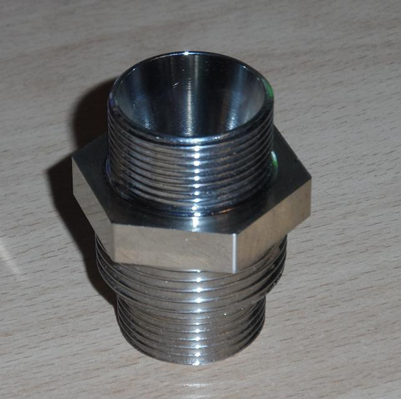

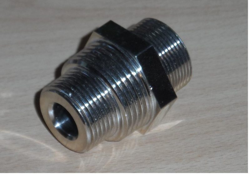

Всем доброго дня,
кто подскажет что за гайка: с одной стороны 3/4 дюйма и дюйм, с другой стороны М24,
со стороны метрической резьбы внутри уходит на конус,
поделитесь догадками
Походит на какую-то китайскую "универсальную" хрень, для подключения радиаторов, с переходом для концовок под евро.
Это фитинг для подсоединения греющего кабеля.
Та сторона, где 3/4" и 1" вкручивается в тройник. Обратная же сторона с конусом служит для уплотнения через резиновую манжету самого кабеля.
Фото не ахти (делал на планшетник), но разглядеть при желании можно))
Узел водосчётчика присоединён в боковой отвод тройника, а вот в его верхнюю часть- как раз и введён греющий кабель через данный фитинг.

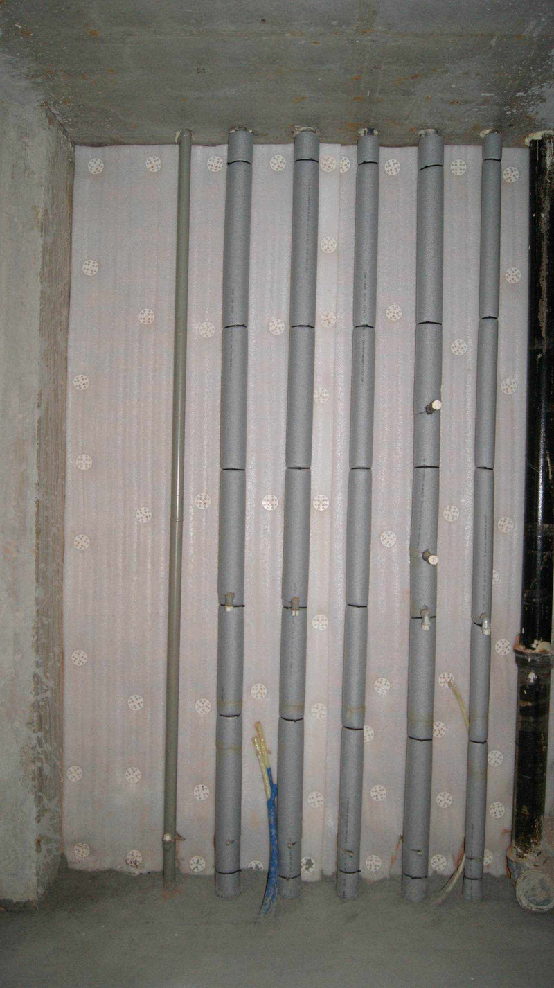

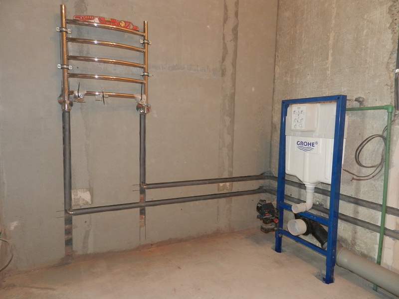

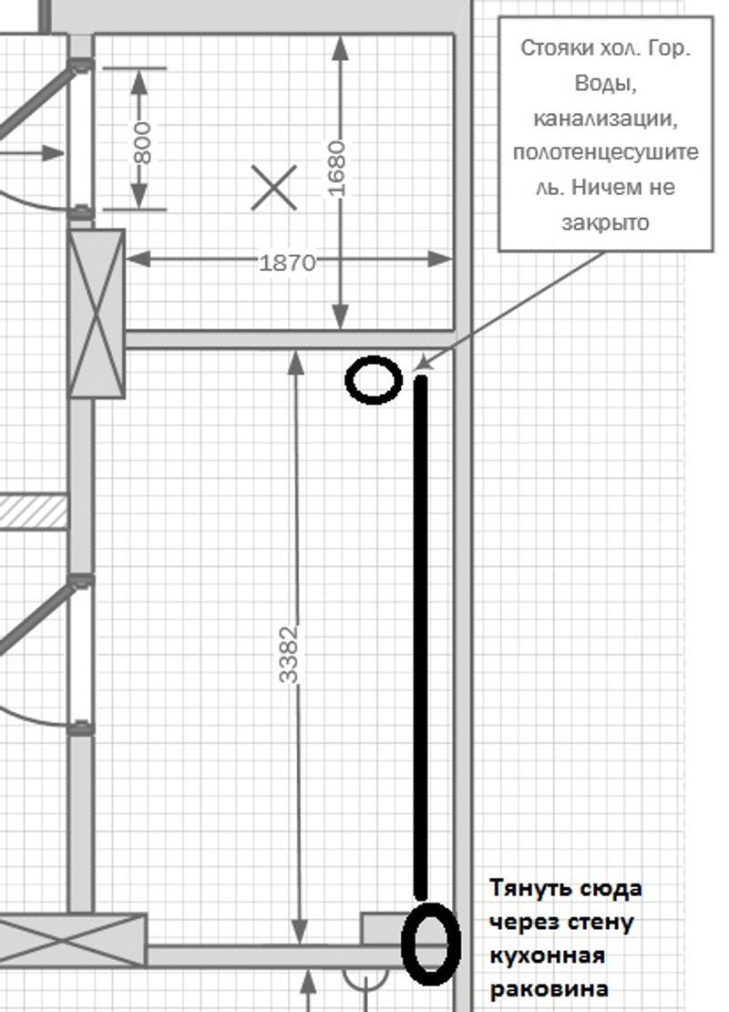

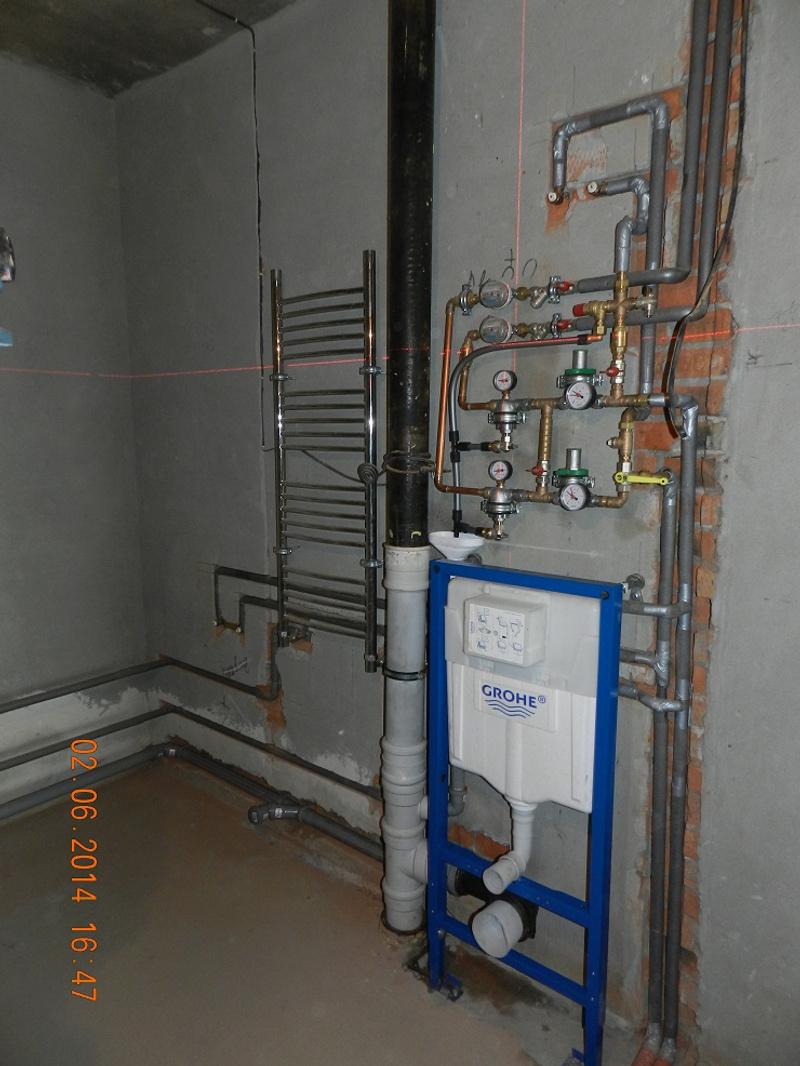

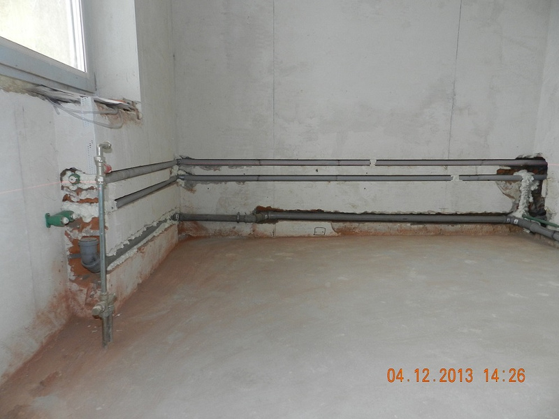

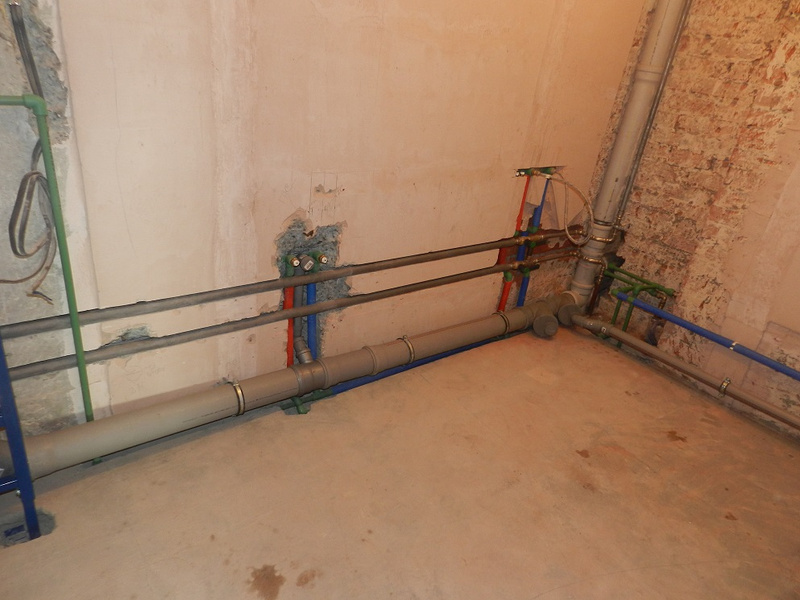

Господа, подскажите пожалуйста. В новостройке придется тянуть канализацию, ГВ и ХВ через всю ванную. От стояка к противоположной стене. Так же скорее всего придется перенести полотенцесушитель. Развейте мои сомнения. Это можно будет все проложить в штробах в стене? Нет подводных камней? И заодно можете по цене примерно сориентировать (можно в личку)+отводы на раковину, унитаз, душевую кабину. Как раз подыскиваю мастера.
Про полотенцесушитель ничего не скажу- слишком мало информации (какой ПС, как далеко прокладывать, нижняя или верхняя подача в стояке), хотя всё реализуется, вопрос цены.
Канализацию проложить так же можно, соблюдая уклон в 3%.
По штробам: непонятен материал стен, не каждую можно штробить, тем более на такую глубину.
На первом фото магистрали полотенцесушителя проведены аж через три стены, и всё в штробах, правда пришлось переваривать стояк. На двух последующих- через две. И там, и там общая длина порядка 5 метров, ну и трубы, как, на мой взгляд, самые надёжные, тем более под замуровку в штробы, выбраны немецкие нержавеющие Viega.
На последнем- общая длина канализации порядка 7 метров, часть её так же спрятана в штробы.
Материал кирпич заштукатуренный. Стена в которой штробить межквартирная. Так что явно не один кирпич. А трубы полипропилен для прокладки?
А какой материал стояков? Какая температура и давление? Стены, где предполагается скрытая прокладка канализации, не имеют вент. шахт? Ну и по предыдущим моим вопросам?
А какой материал стояков? Какая температура и давление? Стены, где предполагается скрытая прокладка канализации, не имеют вент. шахт? Ну и по предыдущим моим вопросам?Смысл понял. Надо на место приглашать специалиста и смотреть, потому что я отвечу не на все вопросы. Но главное, что проложить можно. Мне просто сейчас надо распланировать пространство, для этого надо понимать будут ли там короба, скрывающие трубы или нет. Спасибо за подсказки.

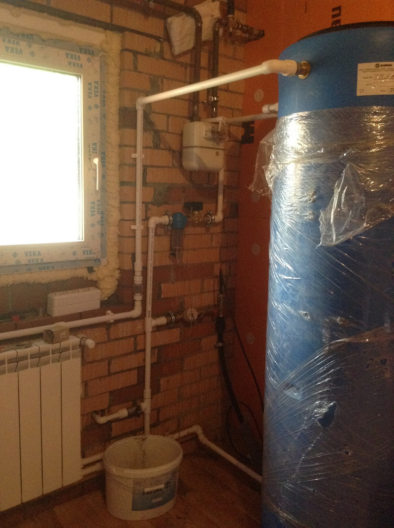

Колба, предназначенная для холодной воды на горячей запросто высыхает и растрескивается, либо (да простят меня модераторы за ссылку на другой ресурс) раздувается, напоминая полиэтиленовую "двушку" под пиво ))
Классный жбанчик получился))) По виду полиэтилен. Полипропилен, конечно, вряд ли так вспучит, но все же, ну нафиг... Даже пробовать не стану.

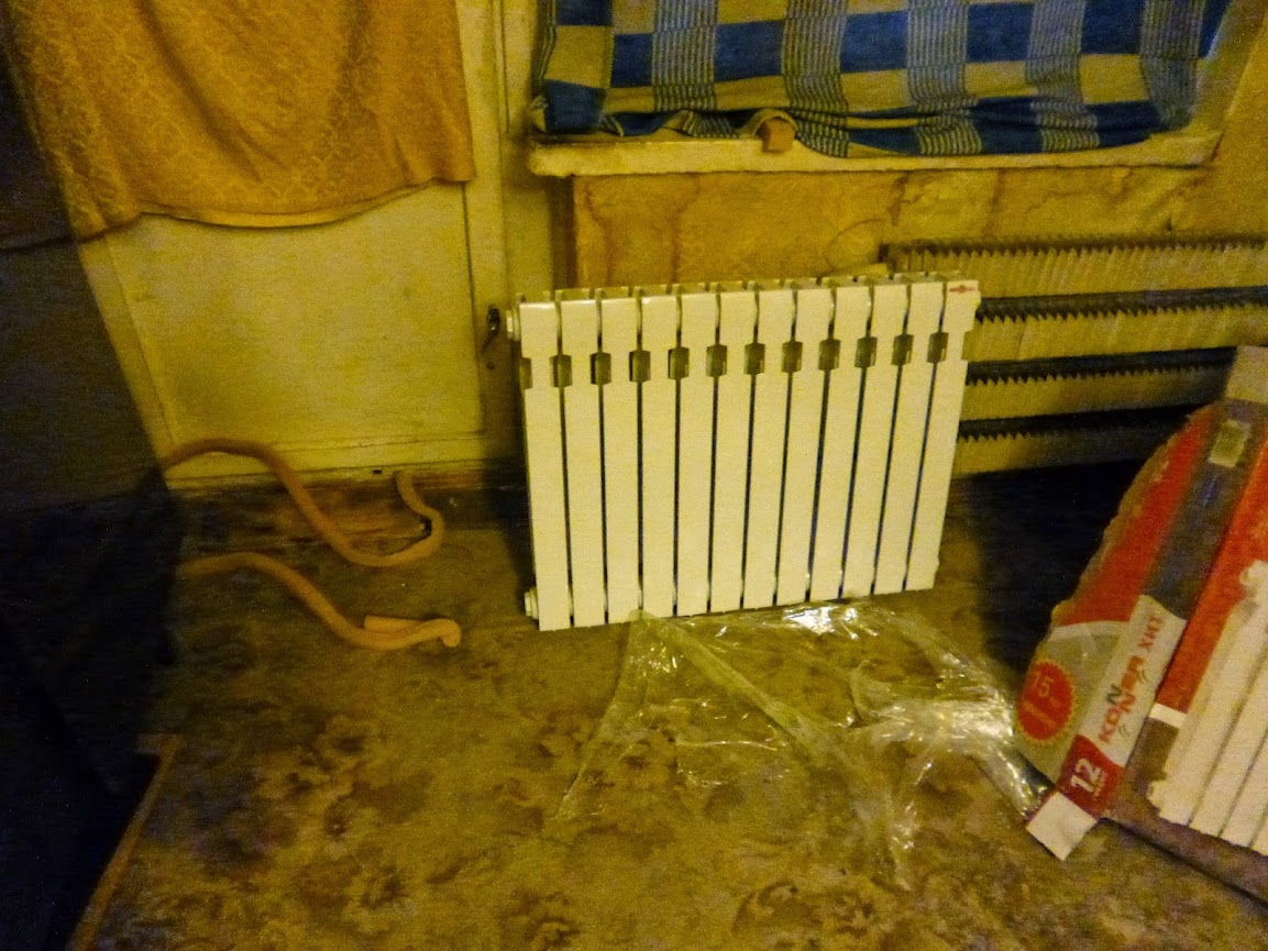

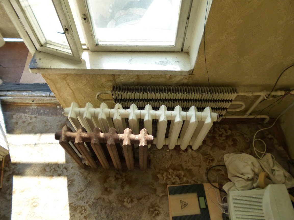

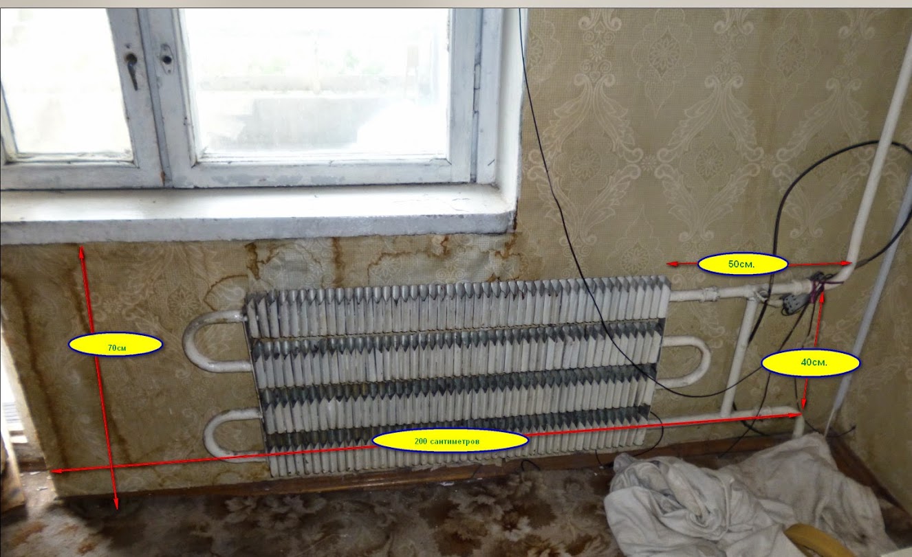

Народ подскажите , стоит менять такие радиаторы отопления http://bit.ly/1poDwCZ
( советские , незнаю какая мощность сейчас, но на 17 квадратных метров и потолки 230см, дом 14ти этажный серия и209а, у нас 8 этаж, нехватает, было холодно).
Поменять хочу на чугун коннер хит 500 , 12 секций <п.3>удалено.
а то мне чтото коннер маленькими кажутся.
уже привез вот так выглядят:
http://bit.ly/1poEL5f
Хотя вроде по расчётам получается с запасом.
Была еще задумка советский чугун поставить http://bit.ly/1poEXRT
но там вроде надо было на 17 квадратных метров ставить 16секций а влезало только 12.
+ слесари жэковские отказались ставить, сказали не подходят в этот дом , давление маленькое они держут (врут конечно).
И подскажите как можно определить направление движения воды в отопительной системе этого дома, сверху вниз или снизу вверх идёт подача?
Думаю проблема глубже, чем замена радиаторов. Те, что у вас сейчас могут очень прилично греть.
Как житель новостройки скажу - пока дом был сырой, первый год было холодно. После жаркого лета он окончательно просох, еще мы подняли подоконник и пропенили еще раз сами, плюс тепла жэк стал давать больше по заявкам желающих. И теперь зимой, при одних и тех же батареях тепло. Вы узнавали у соседей? У них все в порядке с температурой в квартире?
+ слесари жэковские отказались ставить, сказали не подходят в этот дом , давление маленькое они держут (врут конечно).Слесари сказали все совершенно правильно! Чугун по проекту отопления дома тут не предусмотрен, поэтому ставить его нельзя.
Почему не рассматриваете другие приборы отопления?
чугун нравится тем что он больше излучает тепло а не воздух с пылью гоняет.
как думаете будут эти 12 секций KONNER Хит 500 <п.3>удалено. греть лучше чем то что сейчас стоит http://bit.ly/1poDwCZ
или надо еще секции 4 добавить на всякий случай?
както неубедительно он смотрится <п.3>удалено.
Больше вы только стояк в доме просадите. Если температура теплоносителя нормальная будет то хватит 12. Если сомневаетесь в количестве секций, посмотрите биметалл или алюминий, у них теплоотдача выше. И задумайтесь о замене окна.

Добрый день, есть вопрос по подключению полотенцесушителя, сейчас стояк проходит около стены, хотим заштробить стену и проложить стояк в стене, так, чтобы из стены торчали только концы труб для подключения полотенцесушителя, звонил сегодня сантехнику, он меня спрашивает, а что будет с температурным расширением от горячей воды?
В связи с этим вопрос, можно ли вообще сделать как мы задумали, и если можно то что собственно делать с пресловутым температурным расширением? Может быть трубы завернуть в изоляцию, не знаю как называется, есть такая под трубы.
Lia
Подскажите по выбору количества секций биметаллического радиатора. Квартира студия в новостройке, одна батарея на всю квартиру. Площадь комнаты с кухней 25,3 квадратов, плюс коридор 3,2 квадрата. Система отопления двухтрубная. Думаю ставить 14 секций. Или все таки 12 секций мне хватит и ругать впоследствии не будут. Отдача секции 196 вт. С отоплением полная попа, еле теплые конвекторы стоят. И в ближайшем будущем говорят не надеяться на нормальную температуру теплоносителя ((
krot54
