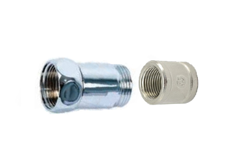

Посоветуйте где взять удлинители (муфты) хромированные для полотенсосушителя. Дело в том, что краны для полотенчика установлены внутри гипсокартонной зашивки труб, т.е до плитки 5,5см, отверстия просверлены, но американки не поставишь, нужно какую-то муфту поставить.
Ремонт_в_разгаре
послушайте совета бестмастера, видел, как у соседа потекло место соединения железа с полипропиленом после отключение горячей воды (менял стояк горячей воды из-за свища, через год такая бяка)
Я больше доверяю бронзовым удлинителям Viega (Германия). Беру их в "Фитингвиле". Может и не так эстетично как хромированные, зато надёжно.
Из хромированных видел GTN (Китай) как в "Колорлоне", так и в "Акватермсервисе".

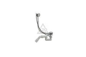

Где можно сейчас купить слив-перелив для ванны советского образца, где слив сделан в виде крестика, а не в виде дырочек, как сейчас продают. Вообще реально такой увидеть в продаже?
ТАКОЙ
ТАКОЙ

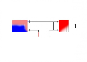

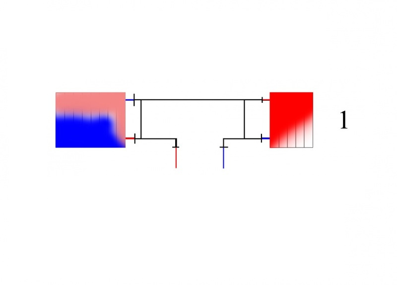

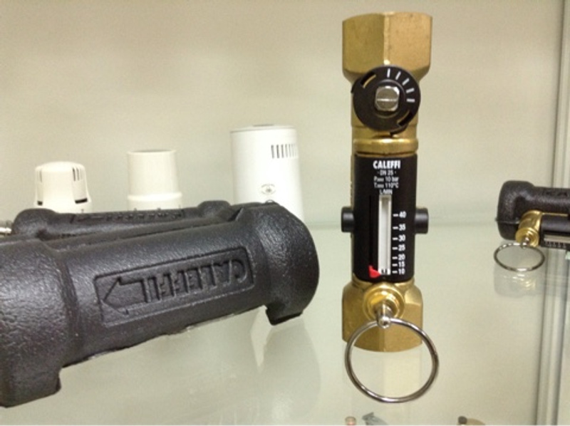

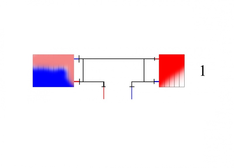

Балансировочник с расходомером!
Видел такую вот штуку в одном из магазинов. Говорят лучший балансировочник, который есть. Есть ли смысл переплачивать за него? Мож кто подскажет?
Для какой цели, и на что его хотите поставить?
Здравствуйте!Вариант-А довольно большой ассортимент их.. Но там максимум на 3/4 видел.
Попробывать собрать сначала такую конструкцию..НЕ? если длинны не хватит, то через удлинитель.
По фото правда не видно у крана наружняя резьба или внутренняя..

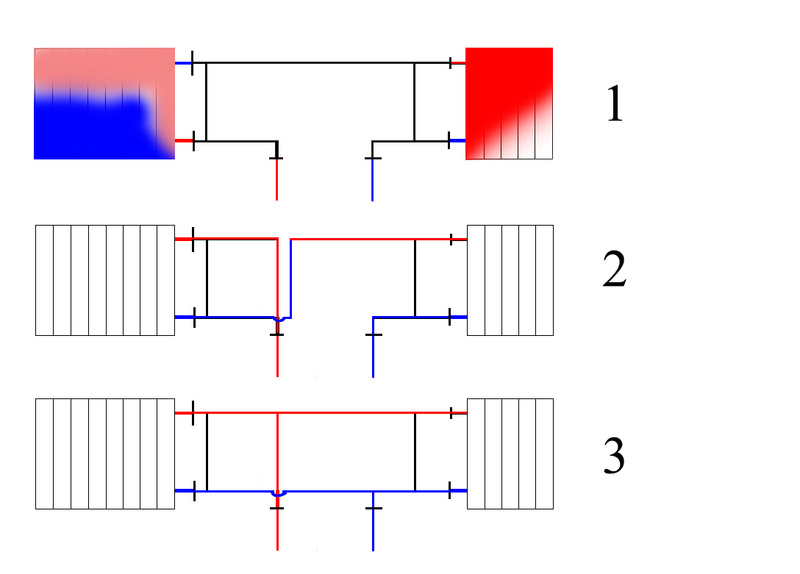

У меня 7 веток с радиаторами, хотел ставить ручной балансир, но мне сказали что с этим будет удобнее настраивать систему и в последствии ее обслуживать.
Длины веток сильно отличаются друг от друга? Если хотите чтобы обслужить и сбалансировать систему смог не только монтажник, тогда конечно ставьте, очень удобная штука.
Ветки отличаются, но не сильно. Просто первый раз вижу такие балансиры. Спасибо, будем думать!

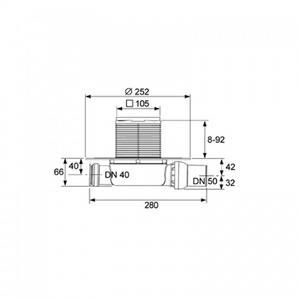

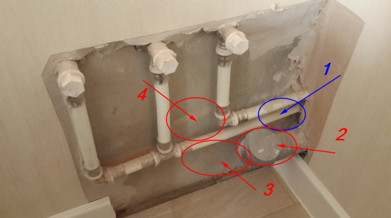

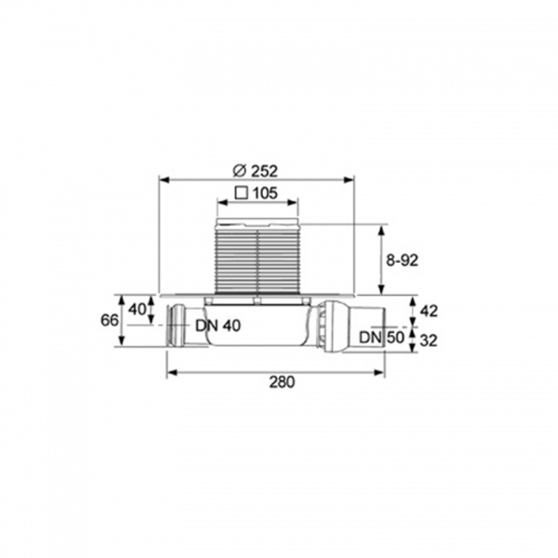

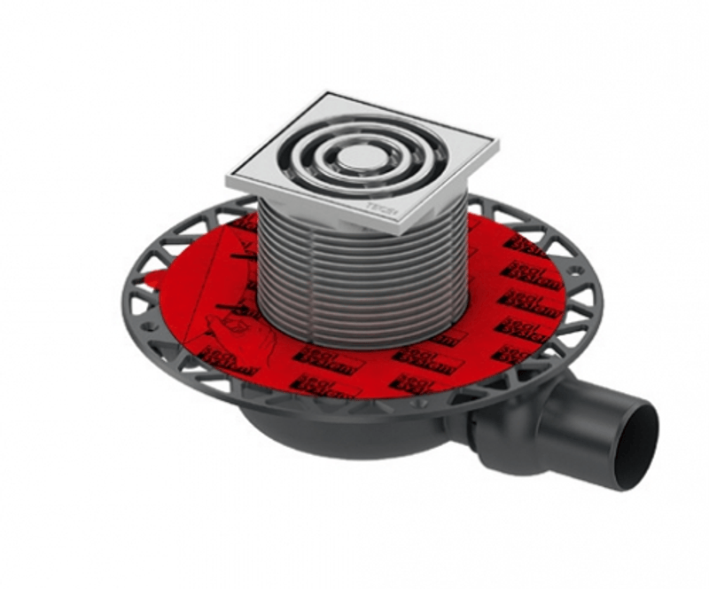

Здравствуйте. Слежу за веткой давно, интересно. Есть практический вопрос, возник в процессе работы в своей ванной - душевое пространство в строительном исполнении. Задача по расчету монтажной высоты дренажного трапа, на примере TECE Дренажный трап для душа TECEdrainpoint S 110 с горизонтальным выходом DN50 Арт. 360 11 00. Гидрозатвор у него всего 30 мм. Фото и чертеж в приложении.
Ось приемной трубы канализации Ф50 на уровне 130 мм от чернового пола.
Правильно ли я понял, что при установке данного трапа минимальное расстояние от кромки приемной решетки до оси моей приемной трубы ф50 составит 50 (42+8) мм? Плюс величина, необходимая для соблюдения уклона канализации в 3% на метр.
Например, трап (его вертикальная ось) стоит на расстоянии 200 мм от приемной трубы (ось перпендикулярна оси отводящей трубы трапа), для соблюдения уклона 200*1,03=206 мм, то есть подъем горизонтальной оси трапа составит 6 мм и уровень оси отводящей трубы трапа будет углублен на 56 мм (50+6) под плиткой? А толщина стяжка+гидроизоляция+клей+плитка составит 88 мм (32 от оси трапа вниз + 42 от оси до фланца +8 от фланца до кромки приемной решетки +6 для создания уклона в 3%).
Буду рад выслушать советы по устройству отвода сточных вод в канализацию с применением этого или другого дренажного трапа.

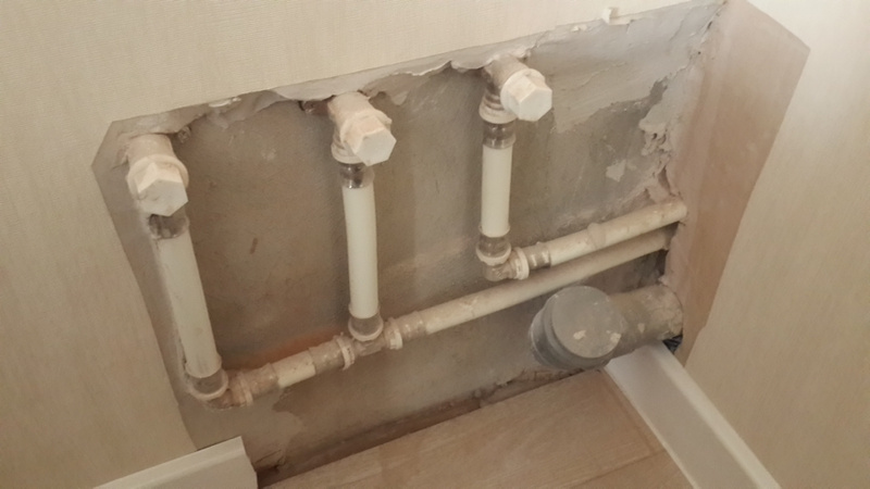

BNR

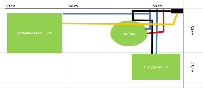

Уважаемые гуру сантехники, помогите пжлст
Имеем следующую картину водоснабжения в кухне(картинка и нарисованную схему прикрепил к письму).
Исходя из данных вводных нужно:
1) подсоединить смеситель
2) подсоединить стиральную машину
3) подсоединить посудомоечную машину
4) организовать канализацию
Раковина со смесителем будет находится в 30 см слева от левого выхода с хол. водой.
Стиральная машина слева от левого выхода с хол. водой. на расстоянии минимум 80 см
Посудомоечная машина- справа от горячей воды на расстоянии 80 см.
Как планирую сделать:
1) Смеситель. К левому холодному выходу подсоединить тройник с 2мя шаровыми кранами- один на смеситель, другой на стиральную машину. Горячую воду планирую так же подсоединить через шаровый кран. До смесителя тянуть гибкие армированные шланги как холодной так и горячей воды.
2)Стиральная машина. Вот тут вопрос- машина оборудована аквастопом- как его подсоединить? Можно к тройнику от холодной воды?
3) Посудомоечная машина. Родного шланга хватит дотянуться до выхода холодной воды? Какой они обычно длины, не знаете? Либо тянуть от выхода гибкий шланг и цеплять туда посудомойку?
4) Тут вообще не знаю что сделать. С раковиной идет сифор, в который можно подсоединить стиральную машину. Куда подсоединить тогда посудомойку?
Понимаю, что вопросов много, но буду признателен если дадите совет.
Заранее спасибо!

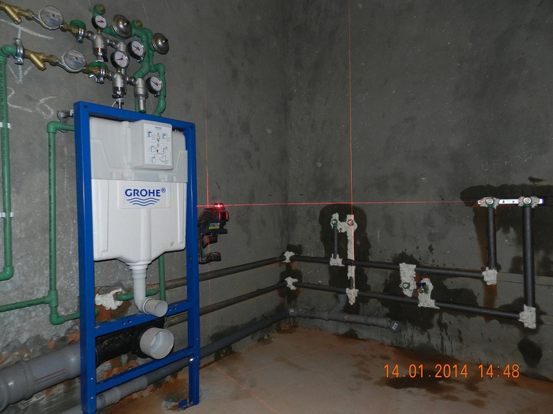

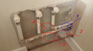

Заранее спасибо!
Два уголка на холодной и гор.воде лишние. В угоду "эстетике" монтажник еще больше заузил проход воды и без того зауженые на фитингах металопласта. Труба на канализацию чуть длинновата.Если есть возможность ее обрезать,сделайте это.Так что бы горловина раструба только торчала из стены..или заподлицо со стеной в идеале.
Если малой кровью обойтись, сделал бы так:
1. Тройник под пресс на холодную, далее труба уходит на право и водорозетка под посудомойку.
2. Тройник на слив от посудомойки, труба и отвод . Пэтому и говорил что далеко торчит труба из стены.
Кохозить отводами под 45° что бы ближе к стене прижать.. иначе гарнитур может не встать.. вообщем "бабушкин ремонт"
3. Тройник 45° на слив мойки
4. отвод 45°+ труба вверх для подключения сифона.
Далее в лево ушла труба на стиралку.
p.s
Естественно не забыть надежно закрепить весь этот "колхоз" ;-)

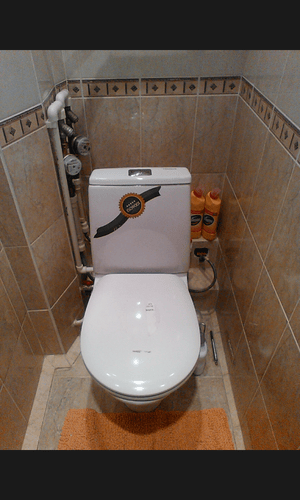

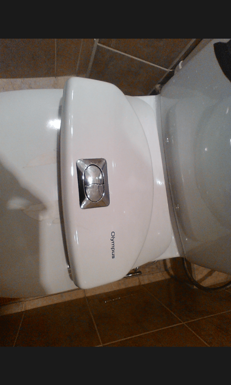

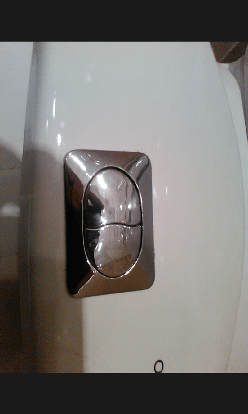

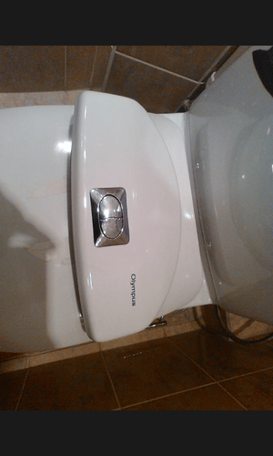

Приветствую всех.возникла проблема с арматурой бачка унитаза.требует замены а найти пока что такой не могу.Подскажите где такие можно найти.заранее спасибо!

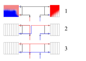

knz396
Добрый день!
помогите разобраться с правильным подключение радиаторов.
после замены радиаторов на алюминиевые один из двух радиаторов не работает, сверху теплый снизу "холодный", второй радиатор горячий равномерно.
первый радиатор, который не работает состоит из 8 секций, воторой, который работает, состоит из 5 секций.
схема подключение на рис. 1. правильно ли такое подключение?
или правильно будет подключить по схеме рис 2 ?
возможно ли подключить по схеме рис 3 ?
P.S. первый радиатор через сутки так и не прогрелся , верх холоднее чем у второго (маленького ) радиатора низ, про низ первого радиатора не говорю, т к он "холодный, 33 С". маленький радиатор прогревается буквально за 2 минуты.
я делал: подача сверху, обратка по диагонали снизу. все работает

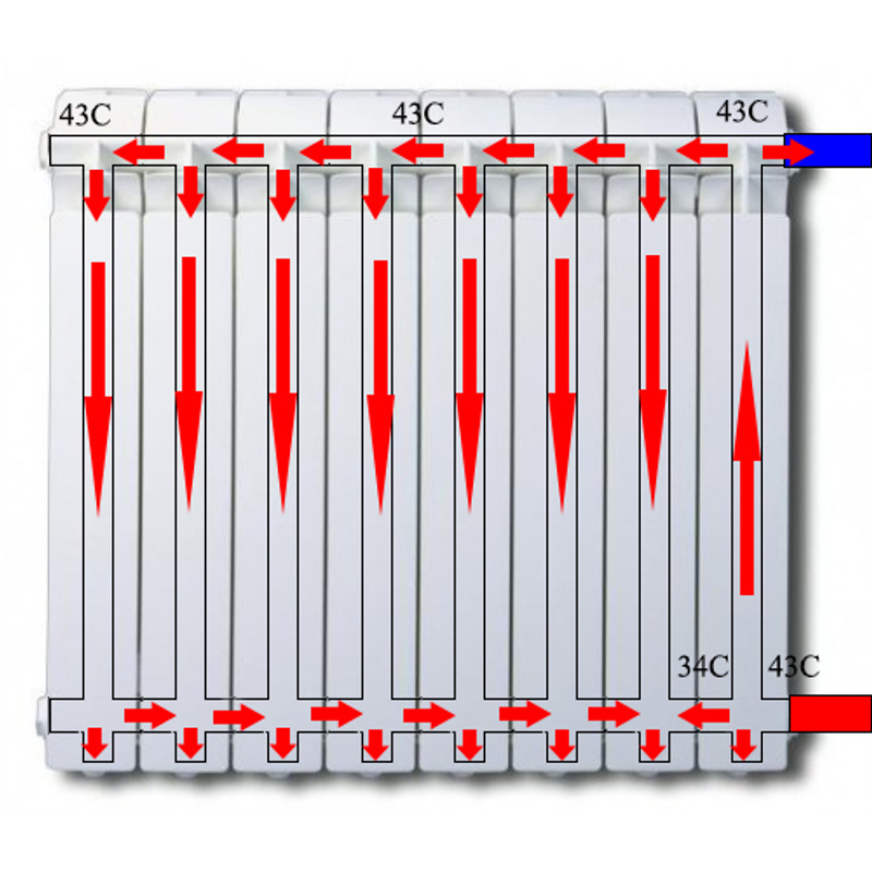

Это называется «перевернутая циркуляция» (левый радиатор). В этом случае горячая вода, как более легкая, с нижней подачи сразу будет стремиться в верхнюю обратку, не прогревая сам радиатор. Как-то повлиять на прогрев можно установкой регулировочного вентиля сверху (на обратку), создав повышенное давление в радиаторе. При отсутствии байпаса это может помочь, с байпасом, наверное, мало будет толку. Поэтому лучше будет применить 3-й вариант.
спасибо за совет.
плюс к выше сказанному здесь еще играет роль конструкция батареи. (радиатор Global Vox 500).
это к сведению всем остальные кто столкнется с данной проблемой.
