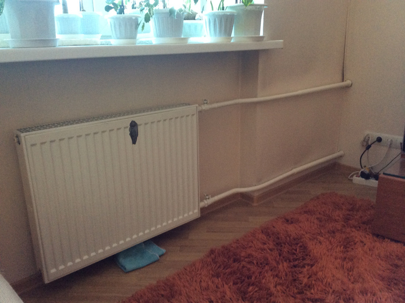

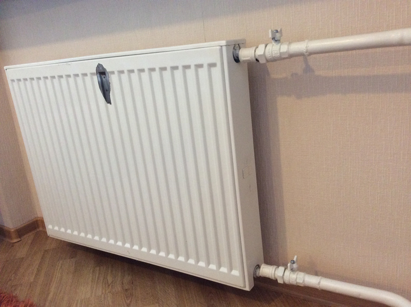

Нужен ваш совет. Дом ПГ, 5 этаж, разводка отопления по чердаку. Потек радиатор Kermi, течь образовалась в месте клепочного соединения при повышении температуры и давления в системе на прошлой неделе. Радиаторы (три) стоят уже 10 лет и появилось опасение, что могут потечь и остальные. Как вы думаете, опасения обоснованы?
Второй вопрос-если менять, то на что? межосевое расстояние расстояние у Керми около 540 ммм ( мерил рулеткой), а у биметалла Рифар монолит 500 мм. Трубы приварены ( руки бы оборвать сантехникам) с межосевым 530 мм , есть ли возможность монтажа без сварки с разницей в 30 мм? Продаются ли такие эксцентрики и где?
Ну и последнее. Кто возьмется за такую работу, какая цена за демонтаж/ монтаж 1-3 радиаторов, какие материалы необходимо купить мне и что есть у вас?

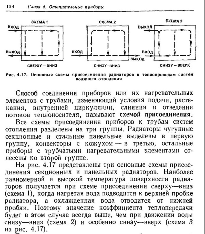

Добрый день!1) вода в левый радиатор подаётся снизу, а отбирается сверху. Это неправильно, надо наоборот.
помогите разобраться с правильным подключение радиаторов.
2) Вода в оба радиатора подается сверху, а отбирается внизу. Это правильно. Но есть замечание:
радиаторы подключены последовательно друг за другом, и это допустимо, однако, при большом количестве секций второй в цепи радиатор может плохо прогреваться.
3) Вода в оба радиатора подается сверху, а отбирается внизу. Тоже правильное подключение, и наиболее часто применяемое.

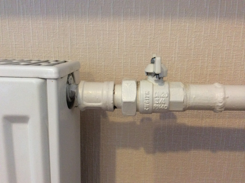

Продаются ли такие эксцентрики и где?Спросите тут , внизу листа эксцентрики с разными меж осевыми размерами

Я не мастер, но на фото видно, что у Вас Kermi установлены с эксцентриками, причём в "плюс". Учитывая длины труб от стены, которые позволят сыграть, +- несколько (санти-миллиметров (фото 1), имеющихся "американок"на кранах, для установки батарей с межцентровым расстоянием 500 не будет иметь значения. Можете спокойно обойтись без сварки.

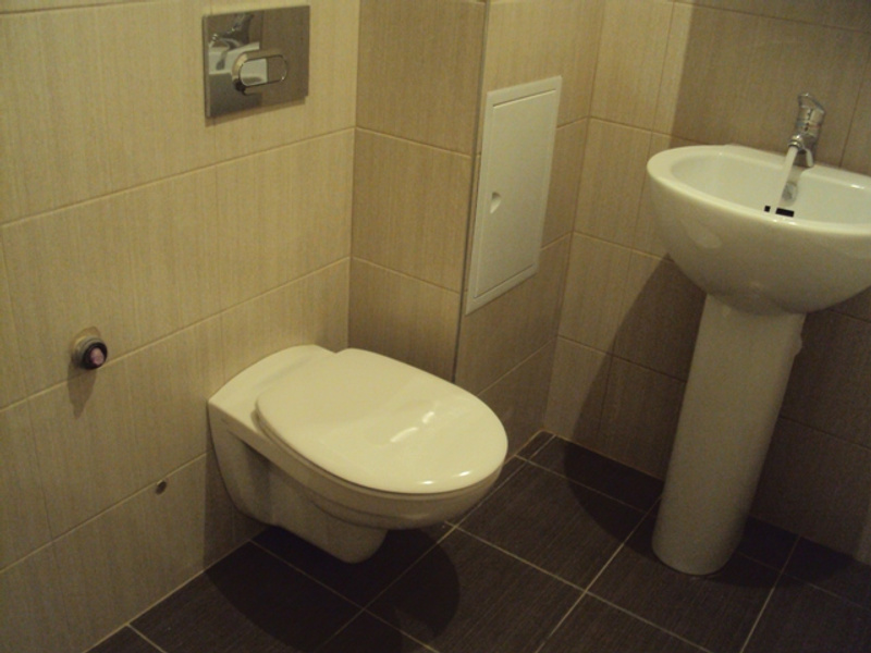

Вопрос местным гуру, в инсталяции "GROHE" в комплекте идёт вкладка для установки между унитазом и кафельной стеной во время монтажа, а в комплекте "Viega eco plus" такой нет, требуется ли при установке унитаза использовать что-то вместо неё, или можно сразу прикручивать унитаз к каф. стене?
Можно использовать кусок подложки под ламинат, сложенный в два-три раза.
прикручивать унитаз к каф. стене?керамическая плитка имеет неидеальную поверхность, и, теоретически, при затягивании креплений унитаза может треснуть. Поэтому, лучше с прокладкой.
Я обычно подкладываю ту, которая кладется под ламинат.
Под ламинат стандартно рекомендуетсяподложки толщиной 2-3 мм.
...Померьте неровности(просвет под правилом) в этом месте, - полученную цифру умножьте на три-четыре, получится требуемая толщина прокладки, с учётом что она сминается при затягивании гаек. Подкладку лучше брать пожестче, "трудносминаемую")
-Т.к. кривая плитка сейчас редкость, а в проблемных местах мы укладываем плитку особенно тщательно, то и пользуемся подложкой 2-3 мм, не толще.

Плитка плиткой( вы где нибудь видели идеальную плитку? даже у известных европейских трендов в сертификате указаны отклонения в 0.5 - 0.7мм "+ и -" ), да поверхность (примыкания) у унитазов не идельна(отливка как - никак)...решение вопроса - силикон с последующей затиркой для кафеля.
решение вопроса - силикон с последующей затиркой для кафеля.силикон по торцу унитаза (чтобы не скрежетал о плитку), а по стыку кафельная затирка? правильно понял?

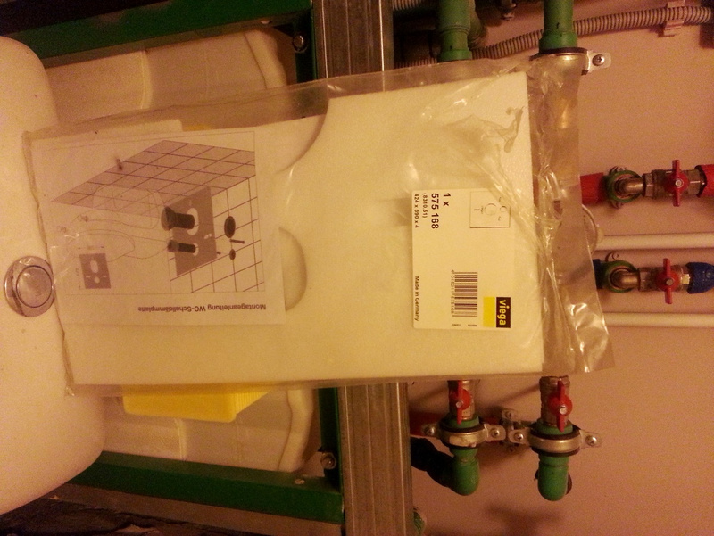

а в комплекте "Viega eco plus" такой нетЕсть у Viega такая штука
Но она как бы без особой надобности.. силикон в местах соприкасания с кафелем и все. Полет нормальный.

Да, никаких проблем если нет прокладки....
Ставлю с прокладкой столько унитазов сколько и без прокладки(тк теряют отделочники или выкидывают по ошибке)
Не каких проблем не со скрипом и тресканьем плитки.
Цвет этой прокладки очень отличается от самого унитаза и более того от кафеля и выглядит ужасно еще когда прокладка в комплекте идет пробковая то ваще атас если конечно стены в су не обклеены пробкой как у одной моей заказщицы.

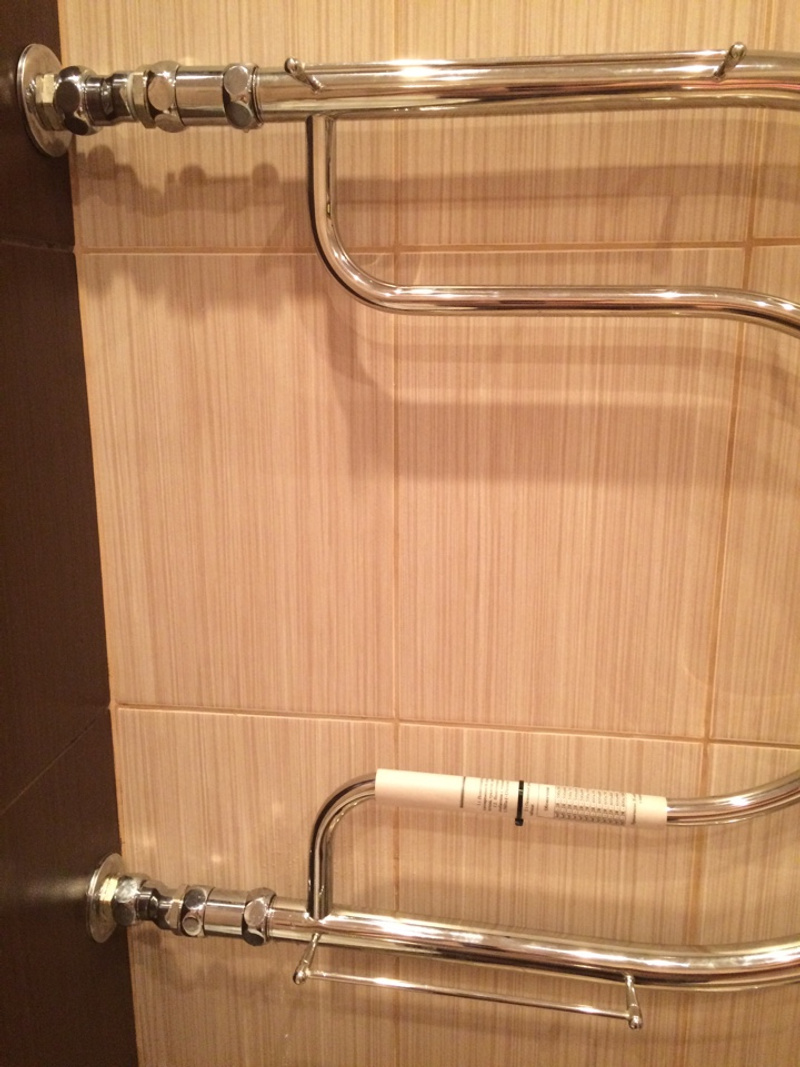

Купил полотенцесушитель, поставить нормально не получается.
Проблема была в несовпадении выводов под него (выводы 59.5 см между ними), а полотенцесушитель 58.5 см расстояние.
Купил эксцентрики, скрутил все вроде ровно, в двух местах течет, поменял прокладки, перекрутил, в других двух течет.
Толи я перетягиваю , не знаю, надоело мучаться.
Фото прилагаю.

нормально так накрутили
Обычно такого типа полотенчики сжать/раздвинуть без проблем можно на 1-1,5 см.А вы нагородили кучу резьбовых соединений и еще 6 прокладок
Если уж очень охота подобную конструкцию оставить - перекрутите ваше последнее соединение, где с двух сторон гайки, там втулки с двух сторон вкручены и их уплотнения тоненькое резиновое колечко. Выкрутите их шестигранником и намотайте на резьбу что то типа унилока и замените резиновые/силиконовые прокладки на фибро/паронитовые - тогда можете нормально закрутить. Будет более менее жесткая конструкция.
А так, есть стяжные муфты. Если есть краны за вашим коробом, то стягивается ваш полотенчик такими муфтами с применением сантехнического анаэробного геля и через сутки получаете жесткую, почти неразборную, систему, лишенную таких недостатков, как прокладки. Только скручивать такое удобнее в 4 руки...
Через пару-тройку дней смогу подъехать на помощь, если не справитесь, все равно работаю в "театральном" - не там ваша квартира?
Если уж очень охота подобную конструкцию оставить - перекрутите ваше последнее соединение, где с двух сторон гайки, там втулки с двух сторон вкручены и их уплотнения тоненькое резиновое колечко. Выкрутите их шестигранником и намотайте на резьбу что то типа унилока и замените резиновые/силиконовые прокладки на фибро/паронитовые - тогда можете нормально закрутить. Будет более менее жесткая конструкция.А так, есть стяжные муфты. Если есть краны за вашим коробом, то стягивается ваш полотенчик такими муфтами с применением сантехнического анаэробного геля и через сутки получаете жесткую, почти неразборную, систему, лишенную таких недостатков, как прокладки. Только скручивать такое удобнее в 4 руки...
