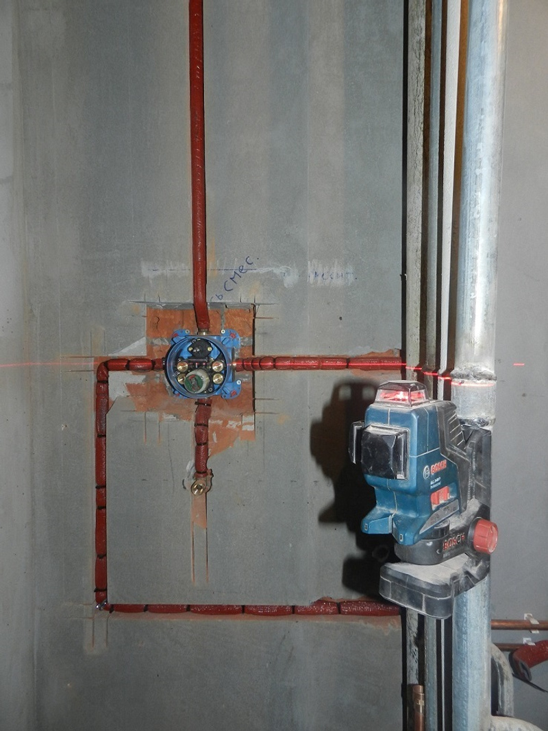

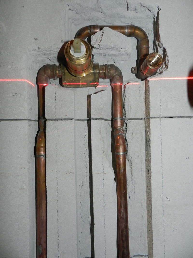

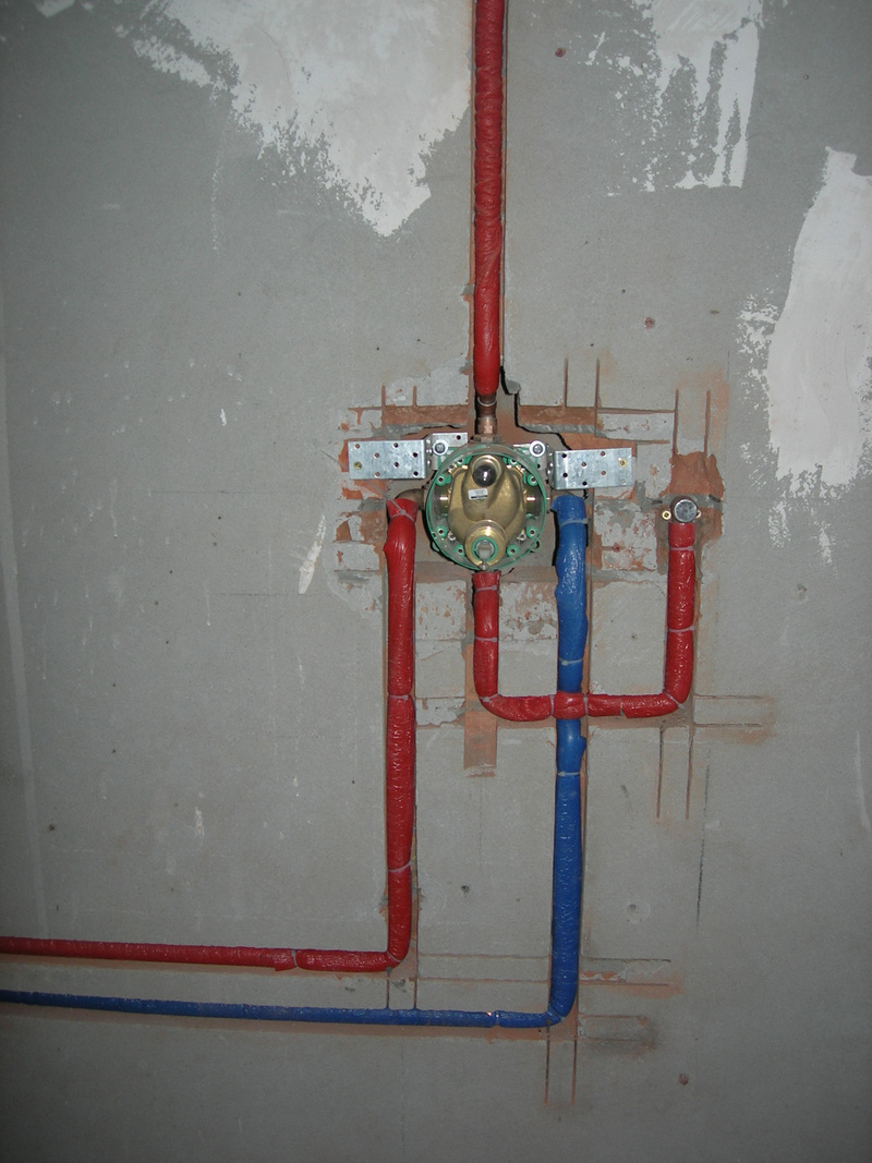

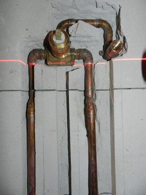

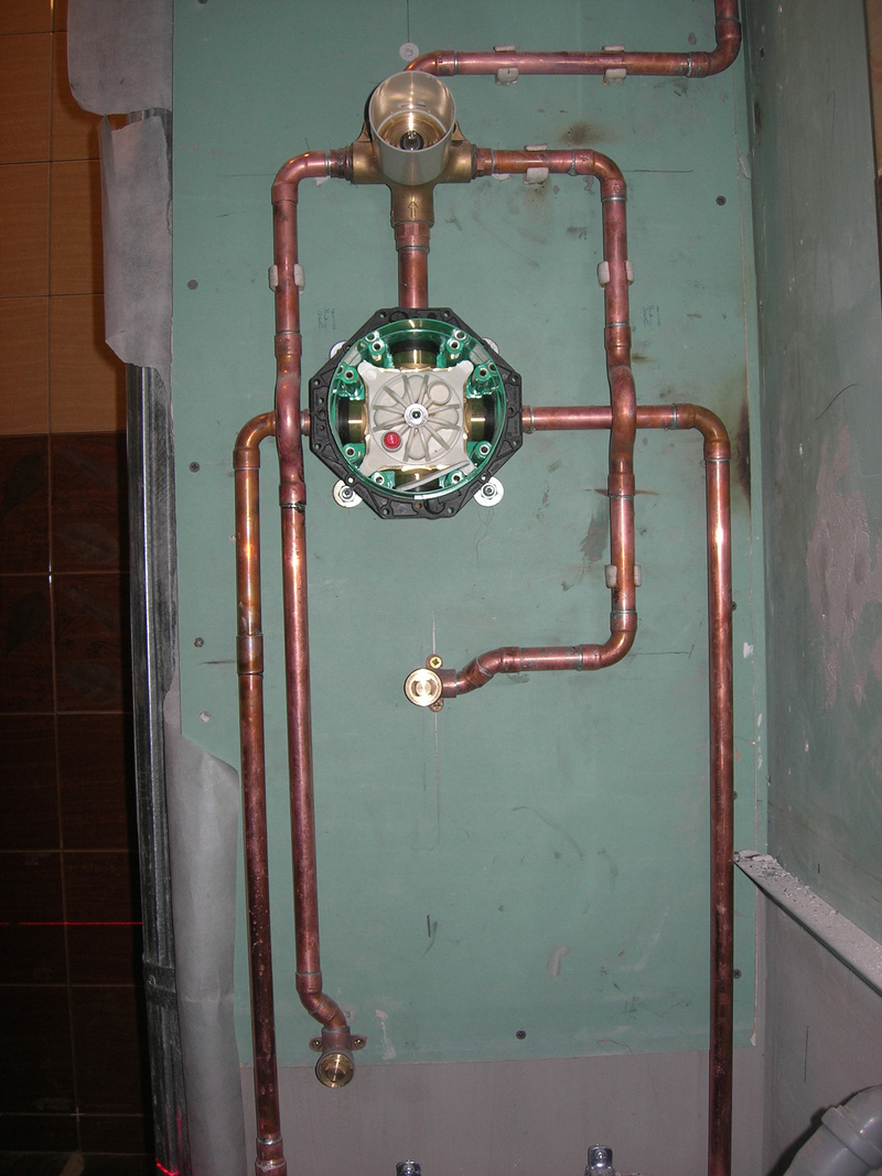

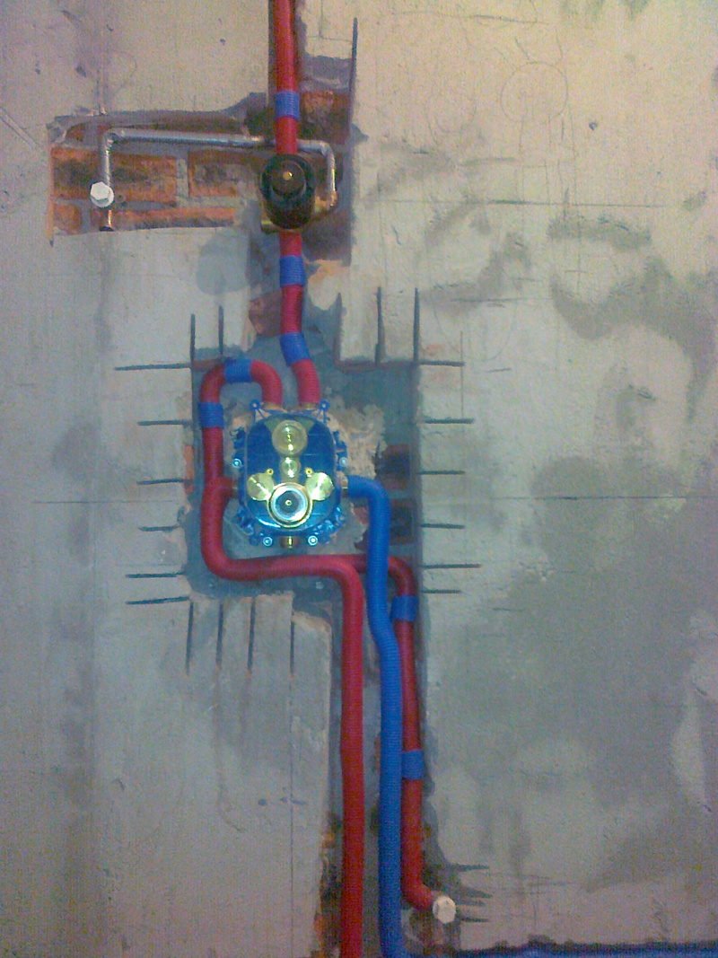

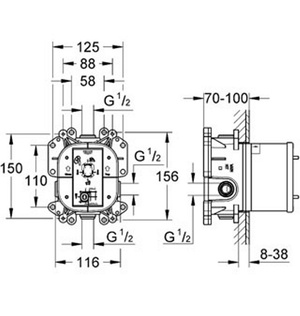

Кто-нибудь сталкивался со смесителями внутреннего монтажа? Хочу себе поставить такой смеситель под душ. Интересует какие проблемы в монтаже.
oxygen2610
Точность выставления в плоскости стены.
Никаких быстроразъёмных соединений (американок) под замуровку.
Умение паковать резьбовые соединения.
После монтажа, и перед замуровкой, обязательная опрессовка.

Завораживает. Почему именно медь? Мне знакомые говорили, что сшитый полипропилен рехау в гофре...

А обязательно муровать? Почему нельзя использовать американку? Они все такие громоздкие смесители? Так то нужен смеситель со входом гор и хол воды и выходом смешенной воды.
oxygen2610
А обязательно муровать?А тогда какой смысл такой смеситель ставить.
Почему нельзя использовать американку?Разъемное соединение самое слабое место, и оно должно быть обслуживаемым.
Они все такие громоздкие смесители?Меньше пока не встречались, но выберают его за конечный результат
Так то нужен смеситель со входом гор и хол воды и выходом смешенной воды.Все смесители выполняют эту функцию.
max_pain

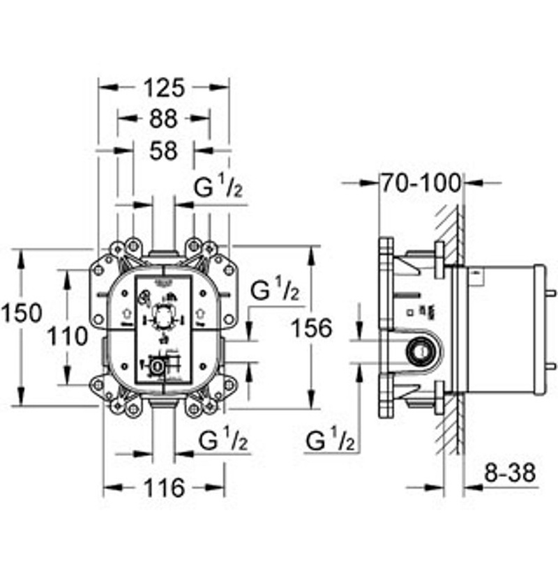

К сожалению стена в пол кирпича то есть 65 мм, получается такую систему не получится сделать. Придется покупать тогда готовый комплект наружного исполнения душа.
При такой толщине она вряд ли несущая, поэтому делаете разводку 18 медью, соответственно штробу под неё- 20 мм, две трети стены живы, в месте размещения смесителя- хоть насквозь. Но это между нами ))))

К сожалению стена в пол кирпича то есть 65 ммКакие-то у Вас тонкие пол кирпича, 65 мм это 1/4 кирпича.
эх... с угольником 90° с переходом на наружную резьбу не подобраться...
подскажите, что придумать?

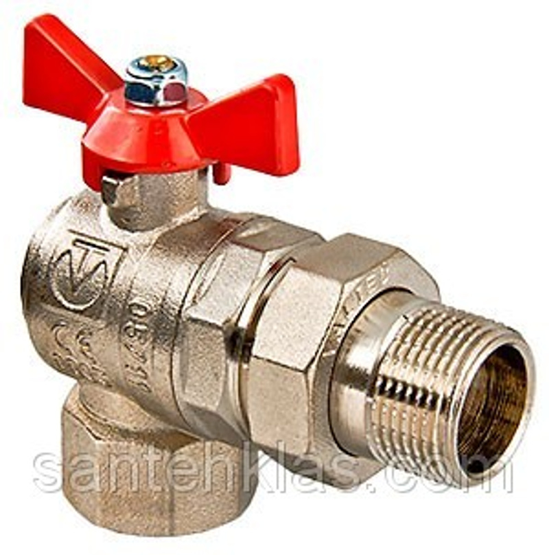

кран на отводе если только поменять или переварить...
дело в том, что подцепление к отводу слишком широкое (американка + угол = 12 см от отвода), широкий короб и как результат расстояния между ванной и коробом не хватает для тумбочки
даже без короба, тумбочка будет упираться трубу идущую в стену
думал решу проблему http://www.valtec.ru/image/groups/190/VTp.753.0s.jpg вот такой штукой...
а на месте прикрутить ее и припаяться к ней нормально не получается
кран на отводе если только поменять или переварить...дело в том, что подцепление к отводу слишком широкое (американка + угол = 12 см от отвода), широкий короб и как результат расстояния между ванной и коробом не хватает для тумбочки

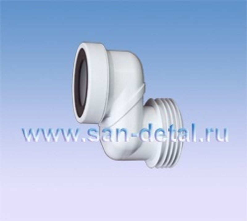

А где купить черную фановую трубу на 90 мм от инсталляции?Так, значит, никто не знает где купить?
А я теперь знаю - у меня.
Потому что я эту п. 5ю трубу уже нашёл и купил, а она мне, оказывается, не нужна была. И теперь я эту п. 5ю трубу продаю.
Кто нибудь знает, кому продать чёрную фановую п. 5ю трубу для инсталляции?
Вот где ты мне присоветовала, там и надыбал . Последнюю, больше там нету.

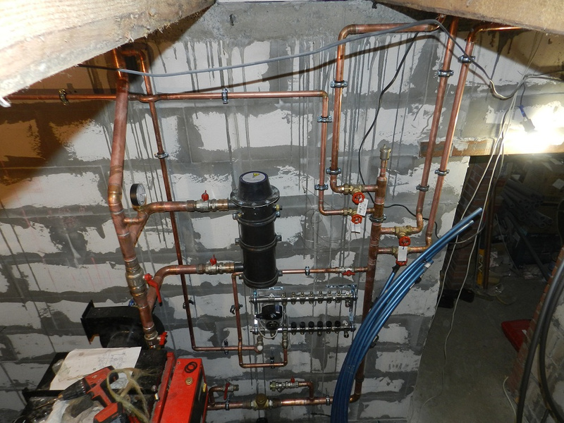

Иван, привет.

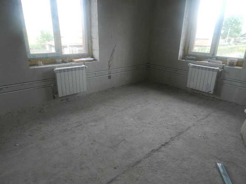

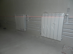

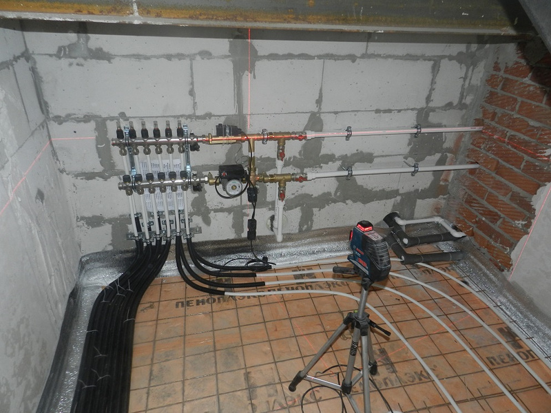

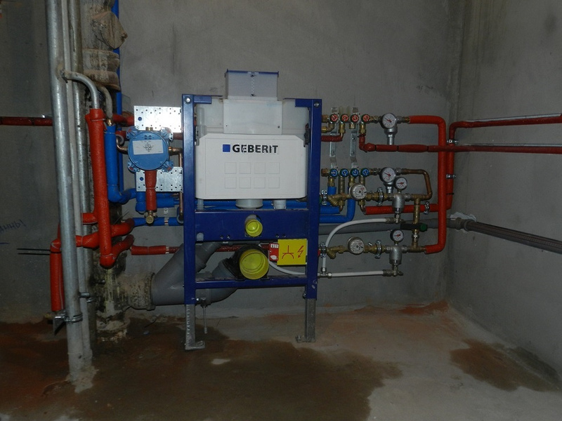

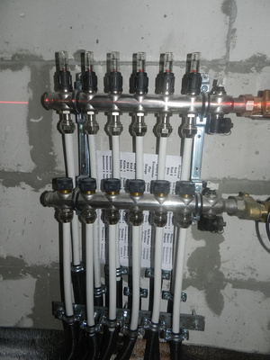

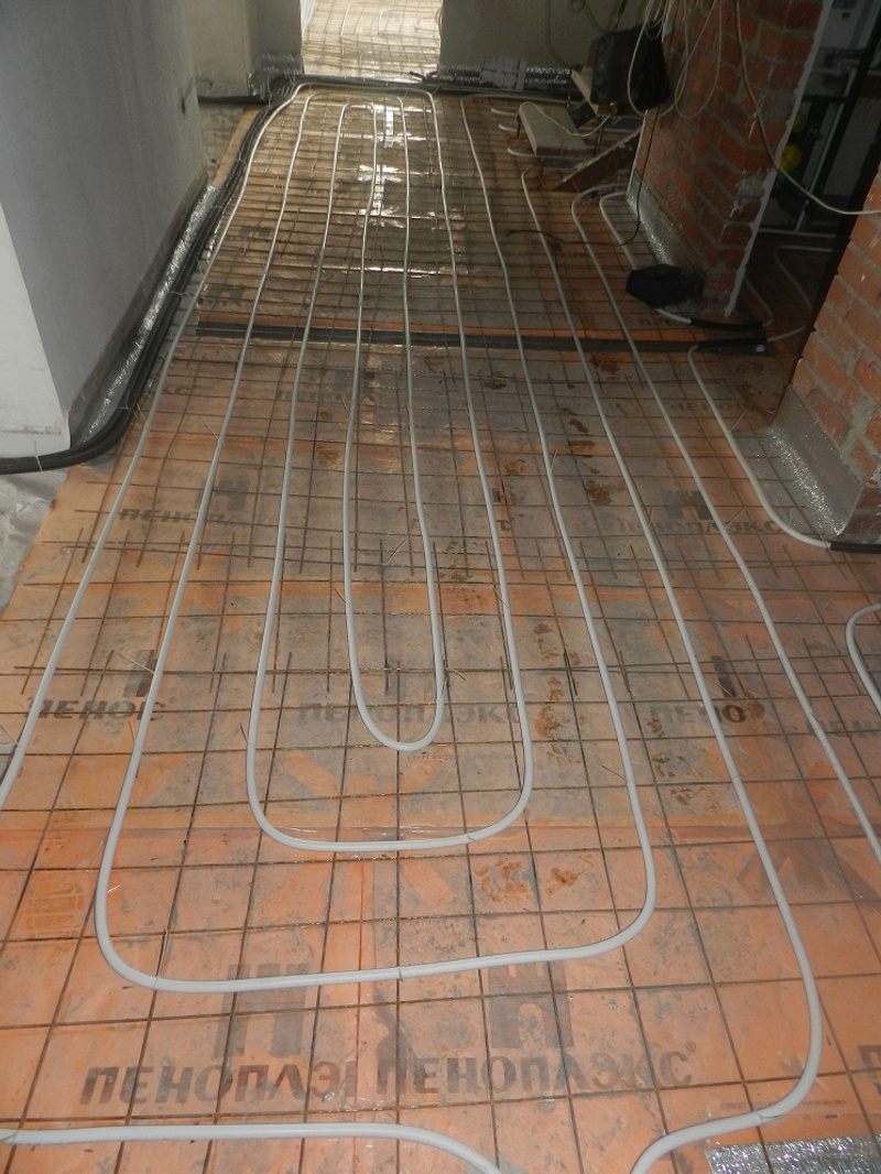

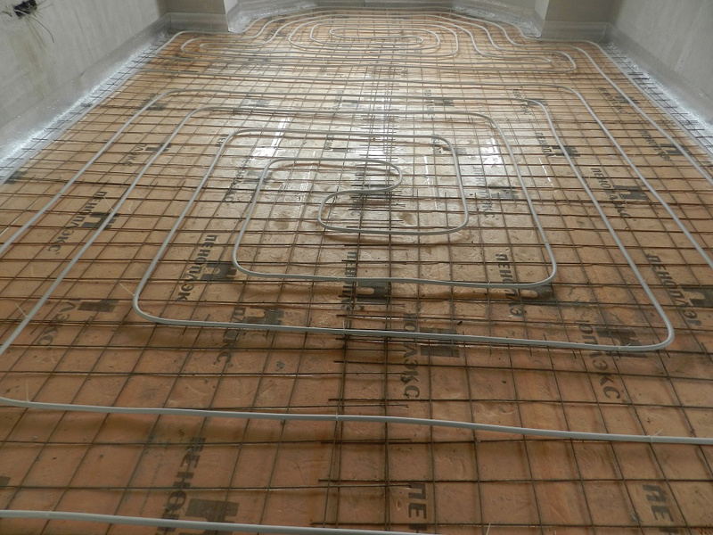

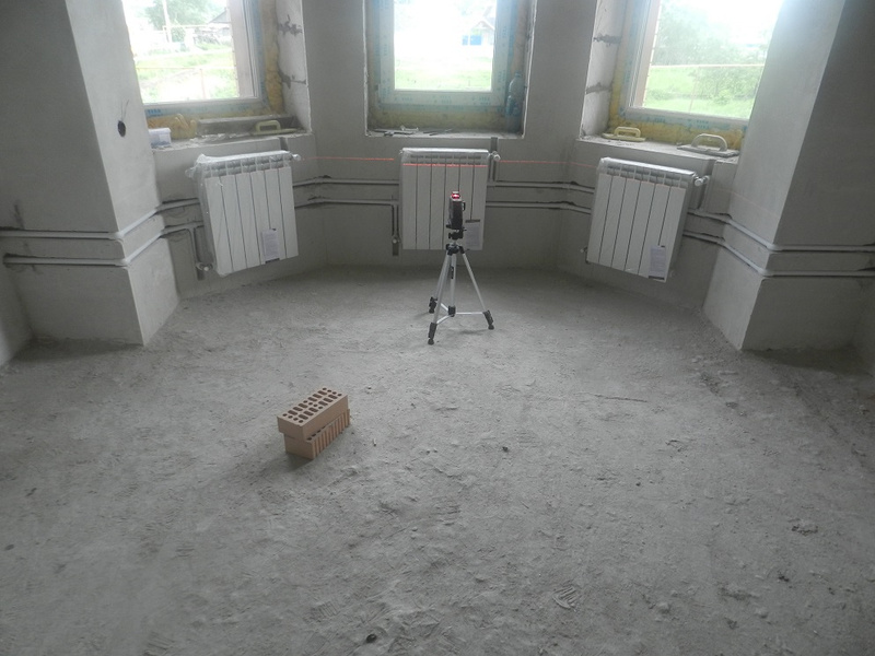

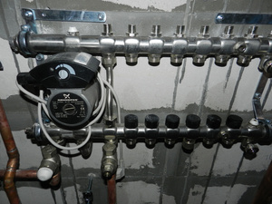

Сегодня сдал заказчику результаты работ по сантехмонтажу отопления, водоснабжения и канализации вот такого красавца

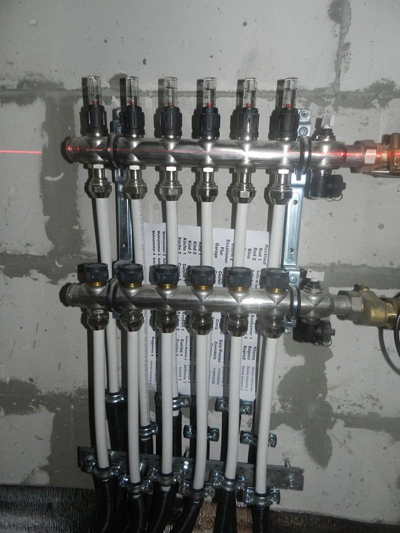

Первый этаж- отопление от тёплых полов, смесительный узел и коллектора Oventrop.
Толмач
Толмач

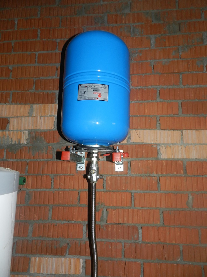

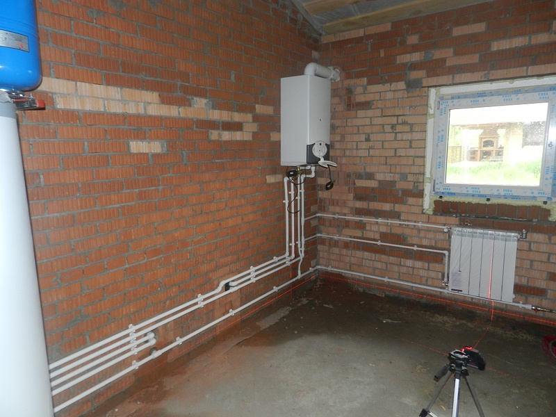

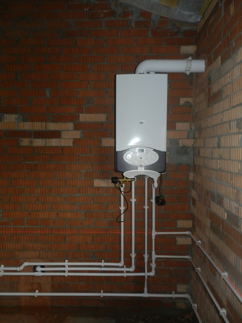

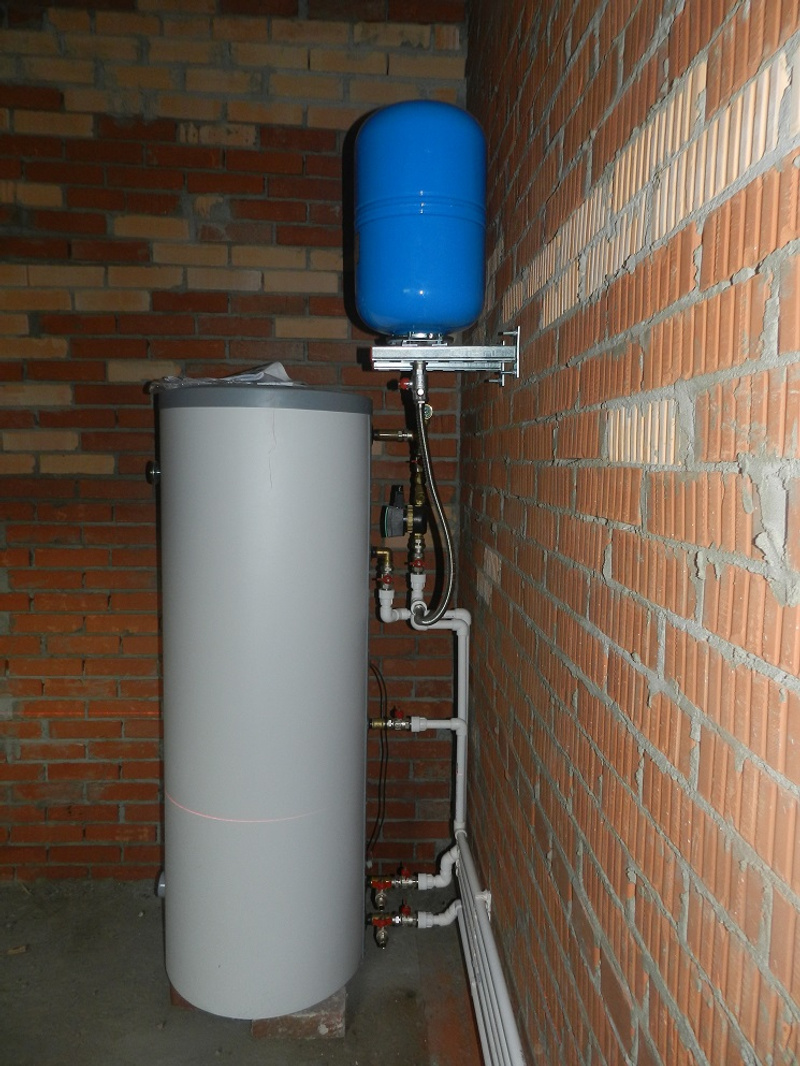

Собственно сама котельная
Одноконтурный котёл через трёхходовой клапан запитывает бойлер косвенного нагрева для приготовления ГВС.
Экспанзамат крепится на те самые консоли Hilti, о которых мы с тобой сегодня говорили по телефону.
Денис, добрый вечер
Как всегда- мои любимые и проверенные МП Henco.
P.s. Богатым будете, сегодня вспоминали Вас и Ваш дом как раз по отоплению тёплыми полами первого этажа

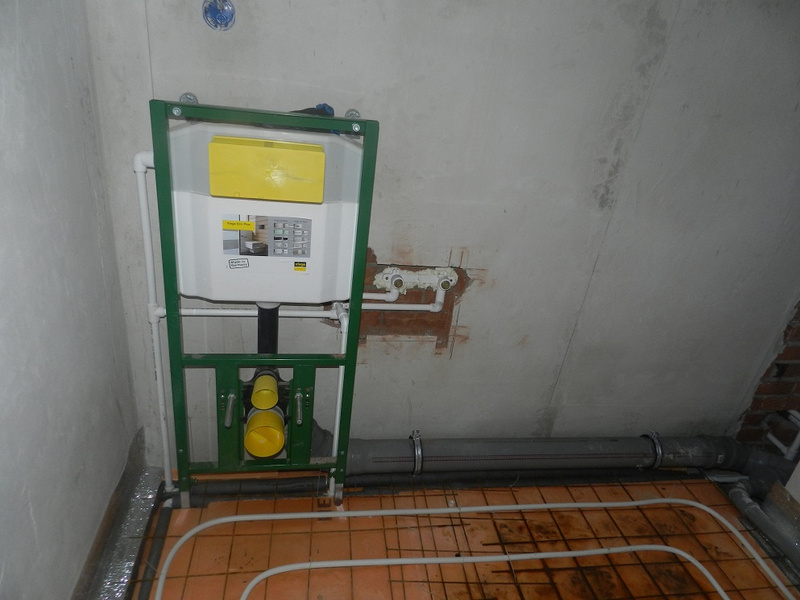

oxygen2610
Зачетно

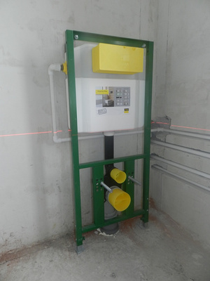

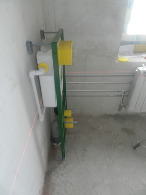

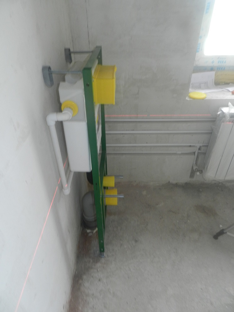

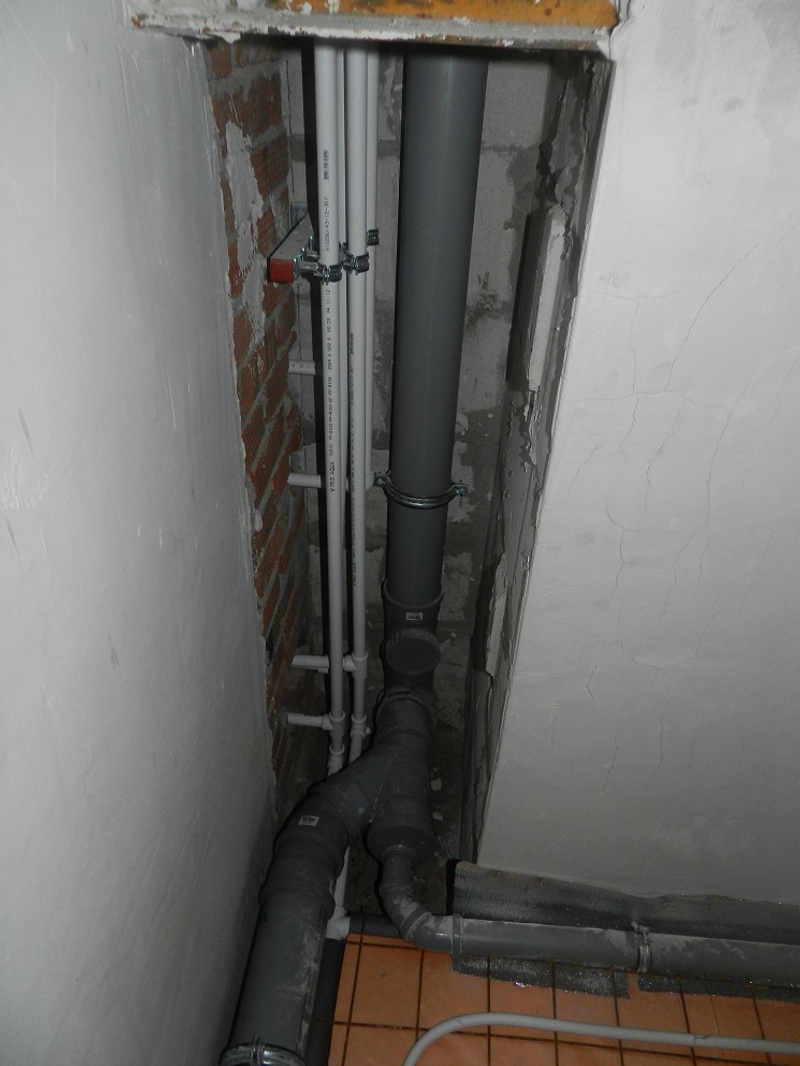

Только что-то не понял, инсталляция с наклоном? или фото так получилось

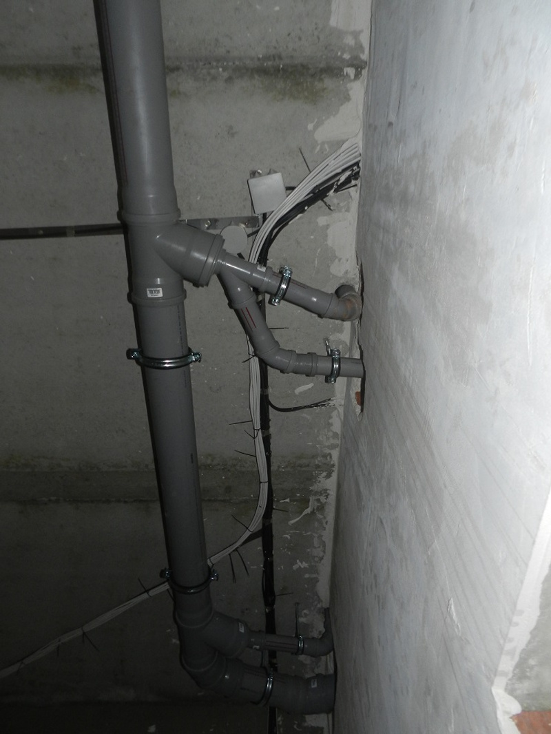

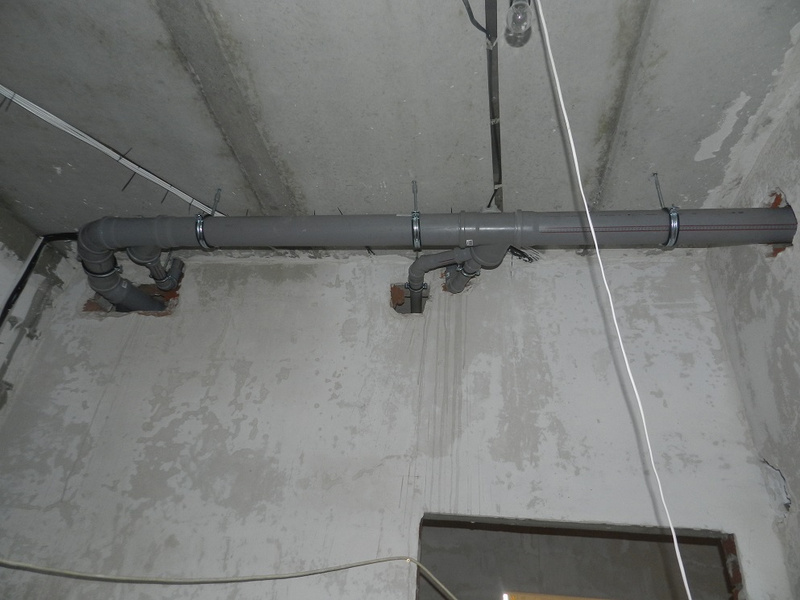

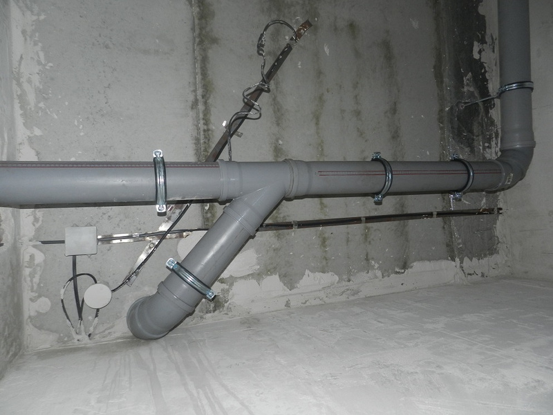

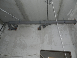

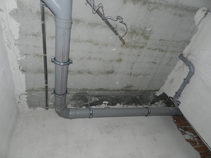

Разводка канализации второго этажа под потолком первого на высоте более 3 метров.
Все необходимые уклоны и загибы согласно СНИПа.
Стояки в шахте закреплены к стене через хомуты и консоли Hilti.
Не люблю МП на теплые полы. Но вроде на хенко жалоб не слышал. Тем не менее pert считаю лучше
Коллектора похожи, но они разные.
Топить теплыми полами мы перестали в начале месяца. Сегодня просто топили печку .. лето какое-то странное в сибири нынче.
Толмач

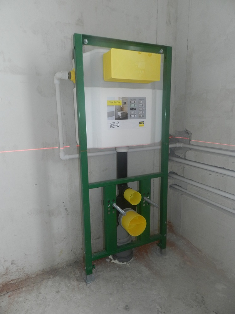

...Только что-то не понял, инсталляция с наклоном? или фото так получилосьИскажение при фотографировании.
Везде словлены миллиметры.
Искажение при фотографировании.Фига се.
Я было подумал что это инсталляция такая специальная, дизайнерская типо. А это фотик так искажает. Вот оно чо...
