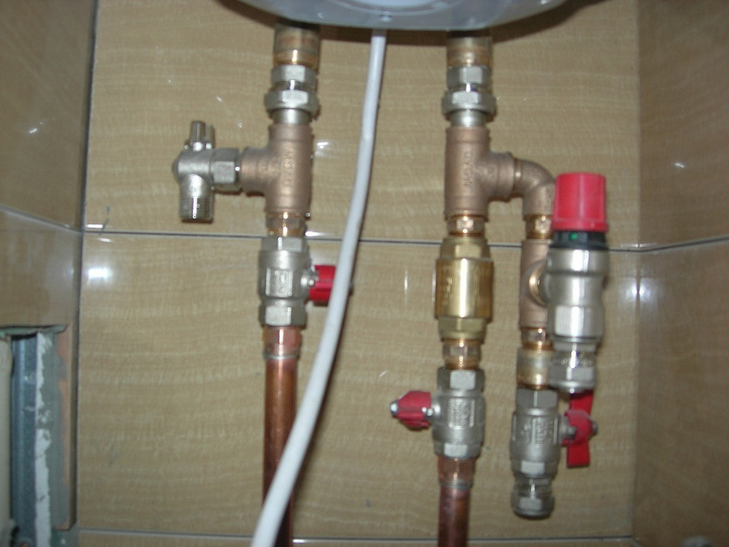

Дяденька, подскажи пожалуйста чем лучшее заменить "китайческий" обратный клапан,шедший в комплекте с водогреем. Если есть возможность, кинь ссылочку?! Заранее благодарен!

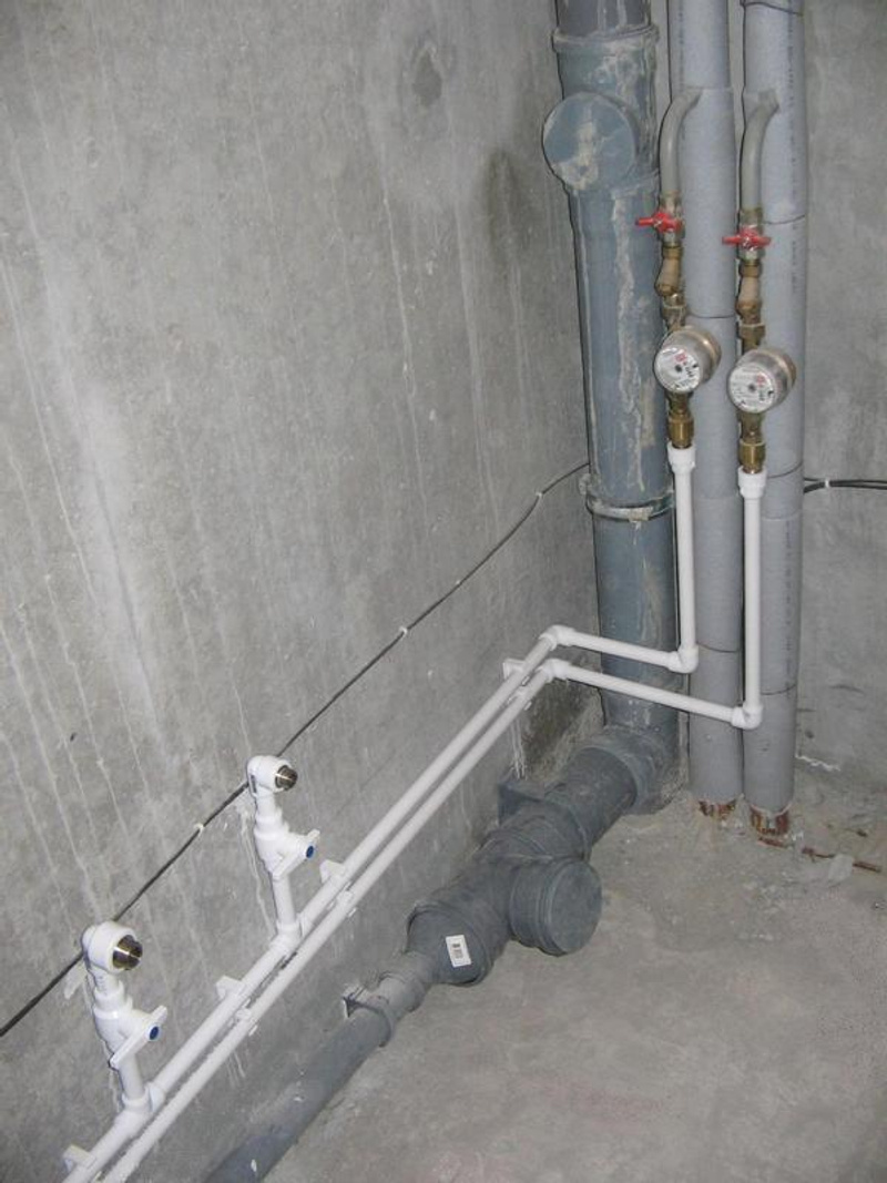

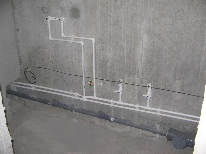

Специалисты, оцените, пожалуйста, работу, впервые делал разводку. Что сделано правильно/неправильно? Какие замечания?
Установка раковины не предполагается (из-за недостатка места), поэтому отводы для нее не делал. Будет стоять ванна (слева), потом стиральн. машина (посередине), потом унитаз (справа).

Нормально.
Водорозетка для унитаза, на мой взгляд, слишком удалена.
Полипропиленовые краны не ремонтопригодны, лучше было поставить латунные угловые.
Водорозетку на планке для смесителя я бы сразу вывел вертикально от магистралей. зачем эти изгибы? И трубы на неё так и останутся по наружке?
Водосчётчики СВК пр-ва Арзамас самые худшие из всех, что встречал. Иногда даже не выдерживают опрессовку в заявленные 8 bar
По пунктам:
а)Да, я уже это заметил - надо было сделать ближе к унитазу;
б)Про краны понял, учту
в)Трубы планировал оставить снаружи, поэтому решил сделать их с изгибами, чтобы ванну можно было поставить вплотную к стене. Если трубы сделать вертикально, они же будут мешать ванне?
г)Счетчики ставил застройщик. Наверное, решил сэкономить.

Трубы, конечно же, будут мешать пододвинуть ванну к стене, поэтому вижу два решения проблемы:
- заштробить вертикальные трубы в стену (надо то от 20 до 25см, при коротком изливе смесителя)
- пододвинуть ванну до труб, а между и по бокам от них заложить бордюром или пластиковым плинтусом.
По канализации: по-моему, уклон сделал большеватый, получилось около 4-х см. на метр, хотя читал, что нужно 3 см на метр (для 50-й трубы). Когда делал, думал, что пусть будет запас, а сейчас вижу, что вывод для ванны получился высоковатый.
По СНИПу для 50 трубы 3%, однако это усреднённое значение для безрасчётной канализации. Для квартиры по расчётам достаточно и 2%.
