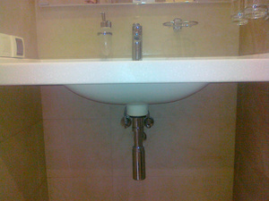

Ребят, дайте наколку (или хотя бы направление, где смотреть), где можно купить сифон полуавтомат на ванную, желательно металл. Что бы не по цене как в Колорлоне или М2, за 4k (жаба давит, мягко говоря). И на раковину такой же красивенький нужен.

Калян, не вижу особого смысла в металлическом сливе-переливе для ванны. Из тех, что видел я, гидрозатвор чрезвычайно мал, в связи с чем его в многоквартирных домах постоянно срывает с последующим характерным амбре
Возьмите слив-перелив Viega, хоть и пластик, но достойный как в эксплуатации, так и с точки зрения эстетики. К слову, тот же MacAlpine при всех равных достоинствах, обойдётся в два с половиной раза дороже. В "Фитингвилле" (да простит меня администрация за рекламу) Viega стОит что то порядка 650-700 рублей.

Есть в Колорлоне, что в Калининском районе. Я так думаю в Бердском тоже должен быть. Стоит около 1,2 р
Full Focus
Да, в колорлоне в конце концов и взяли, но не Вегу, а WIRQUIN с латунными вентилем и клапаном + для раковины вот такую хрень.

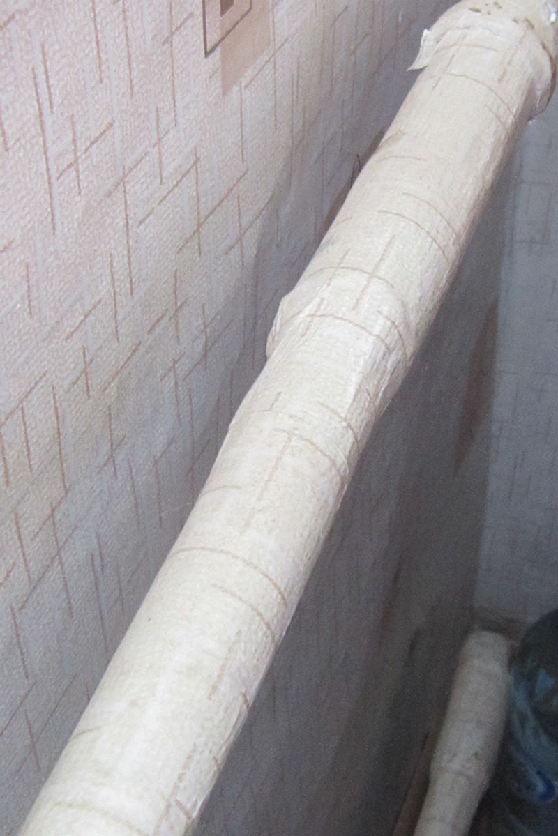

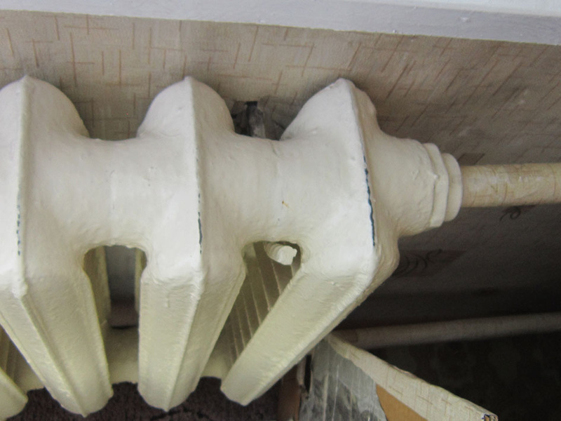

Добрый день, вопрос к специалистам. Родители хотят заменить радиаторы отопления. Панельная 9-ти этажка, 7 этаж. С одной стороны дома 2-х трубная подача 1/2" - там холодно зимой, с другой стороны 1" однотрубная там тепло. Радиаторы везде чугунные, на кухне пластинчатые. Вопрос - на что поменять и есть ли смысл? Цель - что-бы стало теплее и конечно эстетическая.Добавлю информации:
- подача теплоносителя нижняя;
- система летом заполнена;
- окна не пластиковые.
Родители хотят металлопластик, выбрали по рекомендации такие
Royal Thermo BiLiner Inox http://www.royal-thermo.ru/catalog/radiator/biliner/
Эта же комания делает алюминиевые, у них вроде теплоотдача выше
Royal Thermo Evolution http://www.royal-thermo.ru/catalog/radiator/Evolution/
Также необходимо регулировать температуру.
И немного фото, что-бы разъяснить ситуацию:

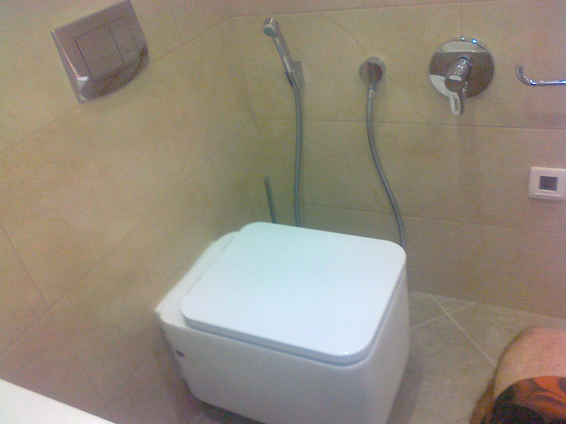

Профессионалы, подскажите пожалуйста. Хотели поставить на борт акриловой ванны врезной смеситель, да что-то засомневались. Как его ремонтировать/демонтировать если что? Как подобраться ко всем его хахаряшкам под ванной? Ещё говорят что быстро выходит из строя душевой шланг и вода затекает в отверстие для душевой лейки. Так ли всё это?
oxygen2610
Как подобраться ко всем его хахаряшкам под ванной?Там из всех хахаряшек будет только одна гайка, чтобы его демонтировать. А картриджи меняются снаружи. Главное вывод под него сделать в доступности и поставить отсечные краны.
Ещё говорят что быстро выходит из строя душевой шланг и вода затекает в отверстие для душевой лейки.Купите качественный смеситель и будет вам счастье.
См. фото, если убрать экран и маленько помучиться то можно все демонтировать
Dimple78
Спасибо большое за ответ. Всё-таки решили отказаться от такого смесителя в пользу обычного (в стену). Почему-то сложилось мнение, что кроме эстетики плюсов никаких по сравнению с обычнм смесителем, а головняков гораздо больше.
Dimple78
Купите качественный смеситель и будет вам счастье.Вообще хотели брать Ниагару, как он по качеству?
oxygen2610
Dimple78
Спасибо за ссылку. Все мои опасения по поводу врезных смесителей как раз и подтвердились)))
...В общем и целом - достаточно похабненько.

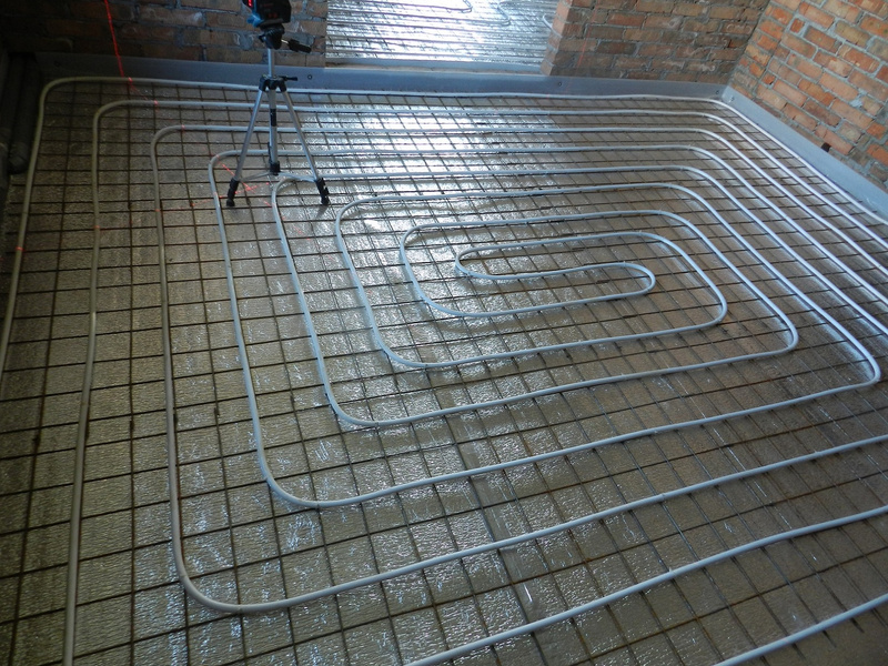

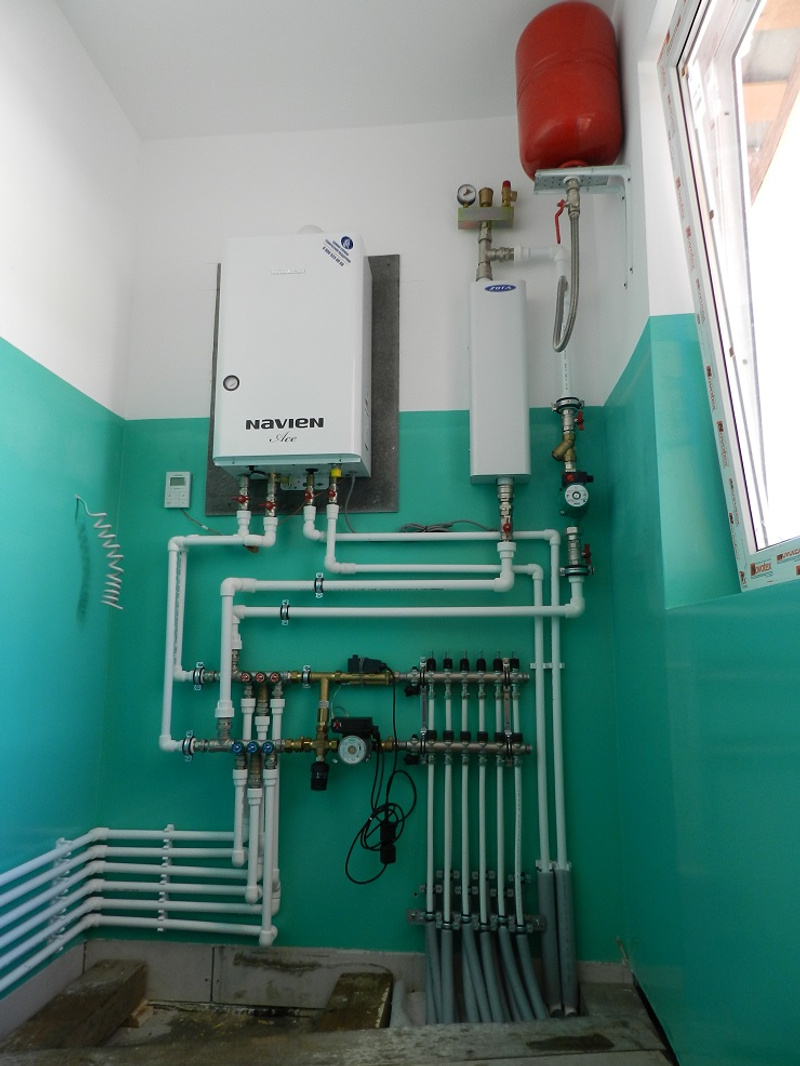

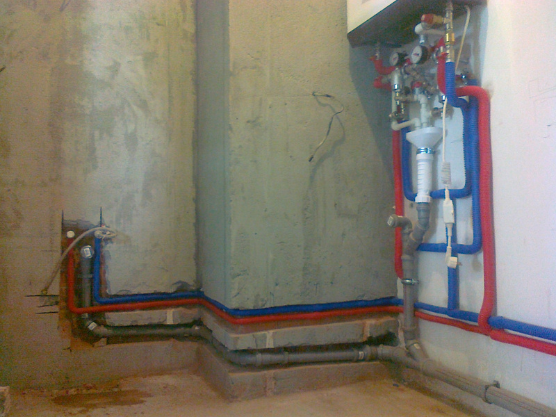

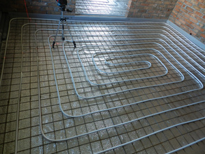

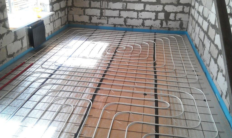

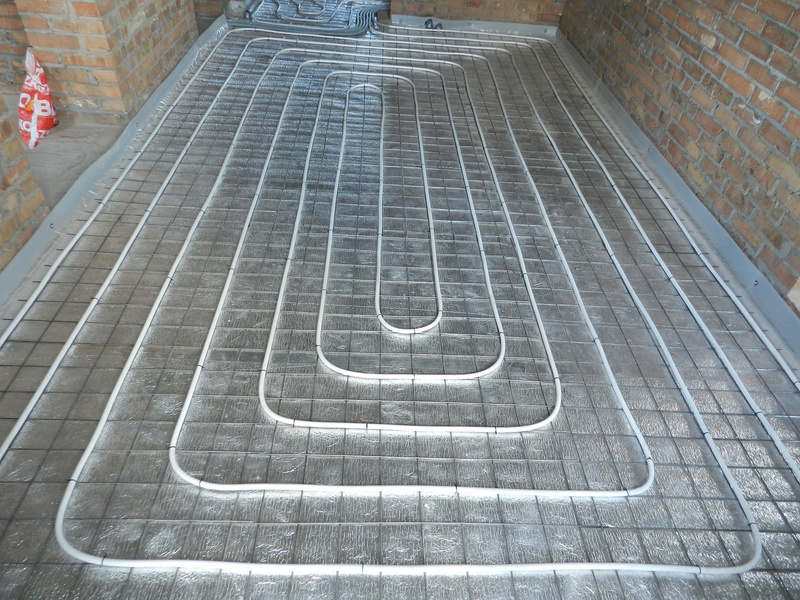

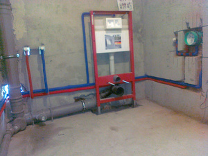

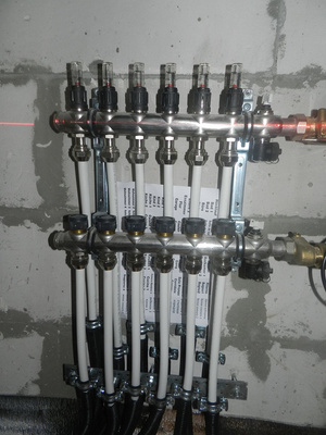

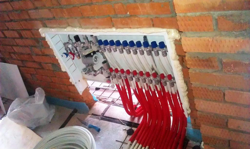

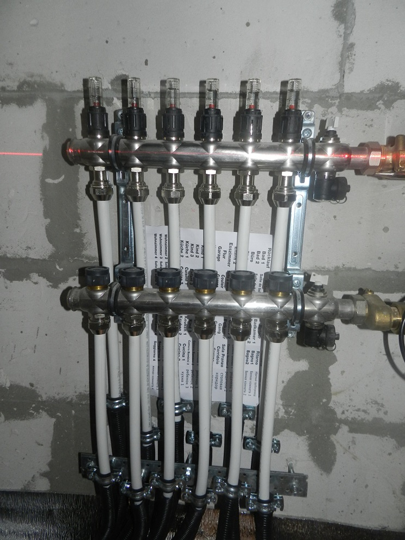

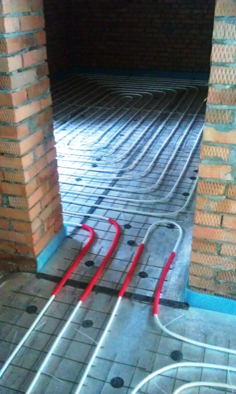

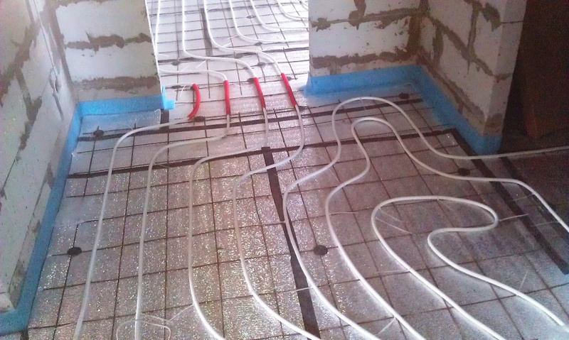

Сегодня сдал заказчику результаты работ по сантехмонтажу отопления, водоснабжения и канализации вот такого красавца
Первый этаж- отопление от тёплых полов, смесительный узел и коллектора Oventrop.
Конкретные замечания:
1. Утеплитель не прикреплен к полу, или я не заметил способа крепления. Есть опасность всплытия утеплителя вместе с сеткой и трубой при заливке стяжки.
2. Отсутствует гидроизоляционный слой, цементное молочко будет сочиться по стыкам утеплителя. Да и сам ЭПС влагопроницаем. Качество стяжки будет хуже.
3. Демпферная лента из изолона - сомнительный вариант.
4. Ну и в целом как-то кривовато, хотя этот пункт "на максимальную скорость не влияет"
Примерно так симпатичнее, мне кажется:

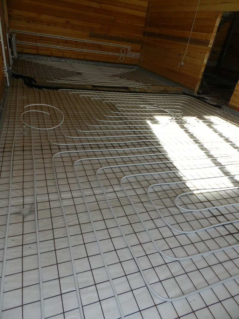

В общем и целом- согласен, однако подложку, демпферную ленту и решётку укладывал сам заказчик. Про плёнку в качестве гидроизоляционного слоя было так же сказано, но "хозяин-барин"
Ну и я бы посмотрел на Ваш монтаж труб тёплого пола по реально кривой сетке , а по прямой крепить не проблема:D

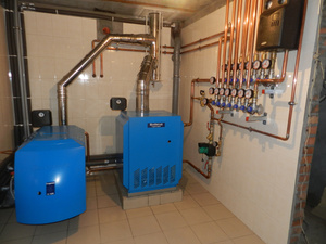

Котельной не похвастаетесь?
В общем и целом - достаточно похабненько.Люблю критиковать тех, кто критикует

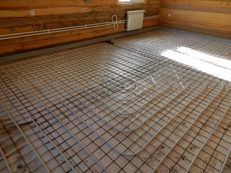

Конструктивные замечания по вашим картинкам:
1. Производители элементов теплых полов рекомендуют применять трубы PE-RT для теплых полов. У вас какой-то МП.
2. Арматура притянута к полу - толку от нее небудет, и работать она не будет. Зря положена
3. Алюминиевое подложкой ложить нужно в нижнюю сторону. Во первых вы слой алюминия сдерете арматурой. Потому бетон докончит начатое. И плюс он отражает инфракрасные лучи только при воздушном промежутке.
4. Стоит батарея под окном. При отоплении теплыми полами - батарей быть не должно.
5. Между комнатами необходимо делать разрыв и разделять материалом для компенсации терморасширения стяжки.
6. Будете стяжку заливать, батареи заляпаете
Ну для начала хватит

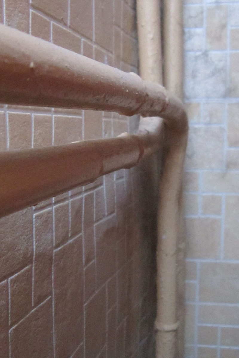

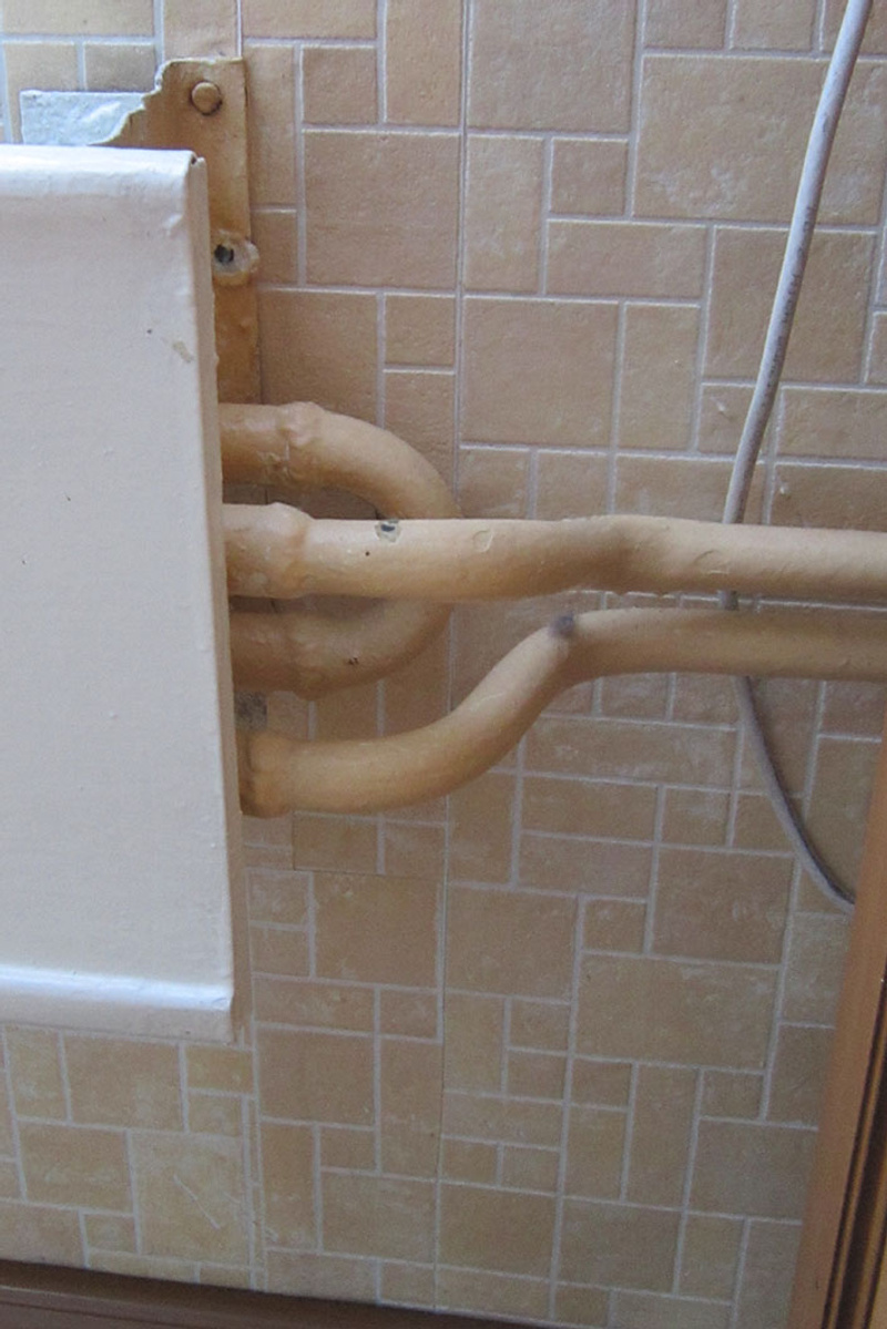

Толмач, ответь уйми любопытство)... Что за вензелея из труб пред радиатором на фото? Первый раз такой фортель вижу))))
denz
Толмач, ответь уйми любопытство)... Что за вензелея из труб пред радиатором на фото? Первый раз такой фортель вижу))))Это, наверное, термокомпенсация удлиненния труб.
Толмач
Для красоты. Я художник, и я так вижу, а тонкую душу поэта обидеть может каждый
Ну а по серьёзному, это заводские компенсаторы, служащие для компенсации (эскюзьми за тавтологию) линейных удлинений полипропиленовых труб от тепловых расширений.
Вкину копейку - у Толмача обрезаны хвосты крепежа, что вроде мелочь, но тем не менее хороший такой плюс.
п. 9 Правил
В чем плюс я не понял. Разве что красивее :))
Хвосты, выскакивая из стяжки, разбрызгают оную и создадут кратеры ("я так думаю" (с)
)Когда работаешь правилом по стяжке не цепляешься за подлючим образом всплывающие охвостья.
Ну и так уж, к слову, трубы перед коллектором, у Вас не закреплены и держаться только на компрессионных фитингах, что не есть хорошо, и я не побоюсь этого слова- не по фен шую. Я конечно понимаю, что так проще и быстрее, однако

Ну а по серьёзному, это заводские компенсаторы, служащие для компенсации (эскюзьми за тавтологию) линейных удлинений полипропиленовых труб от тепловых расширений.То, что заводские я понял, видел в магазах, токма не понимал на кой они, а тут на-тебе висят
А если по русски, они нужны чтобы от нагрева на большой длине меньше полик вело, правильно я понял?
Толмач
именно так, иначе трубы поведёт змеёй и они выскачат из опор. то же касается и при монтаже межквартирных стояков.
У каждого приличного производителя полипропиленовых труб есть таблицы линейных расширений .
