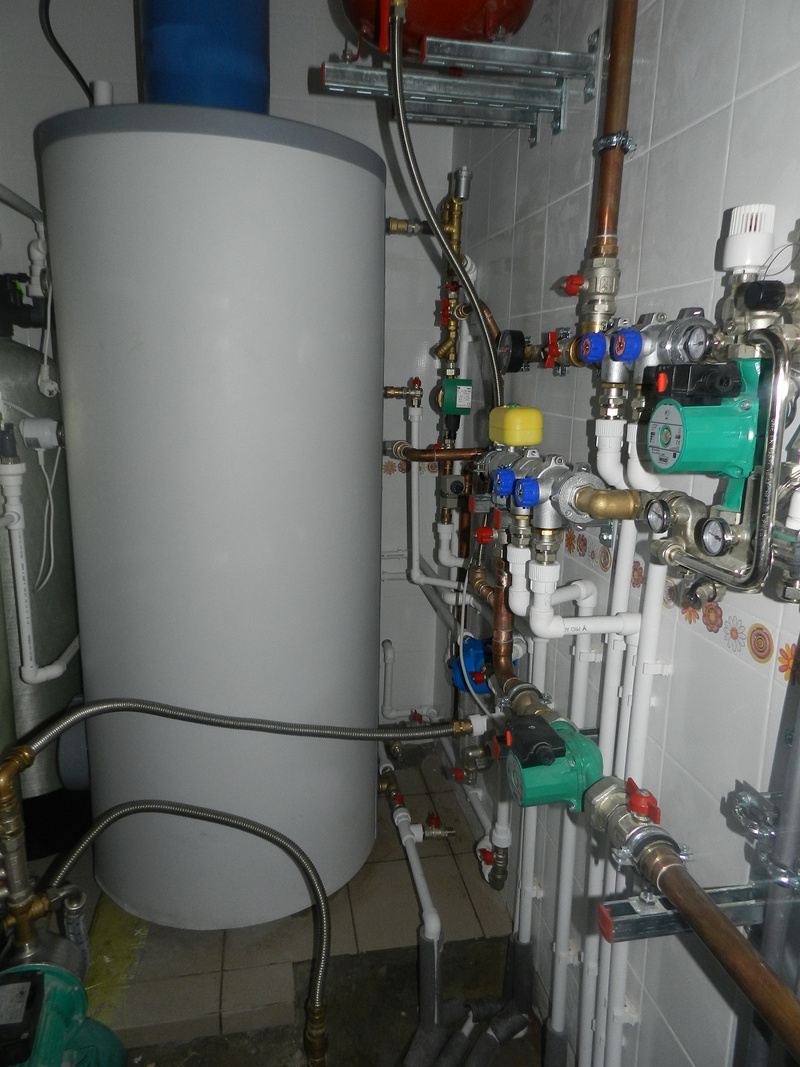

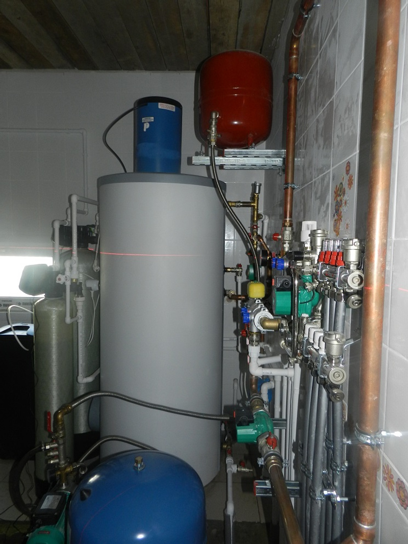

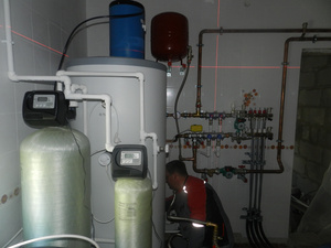

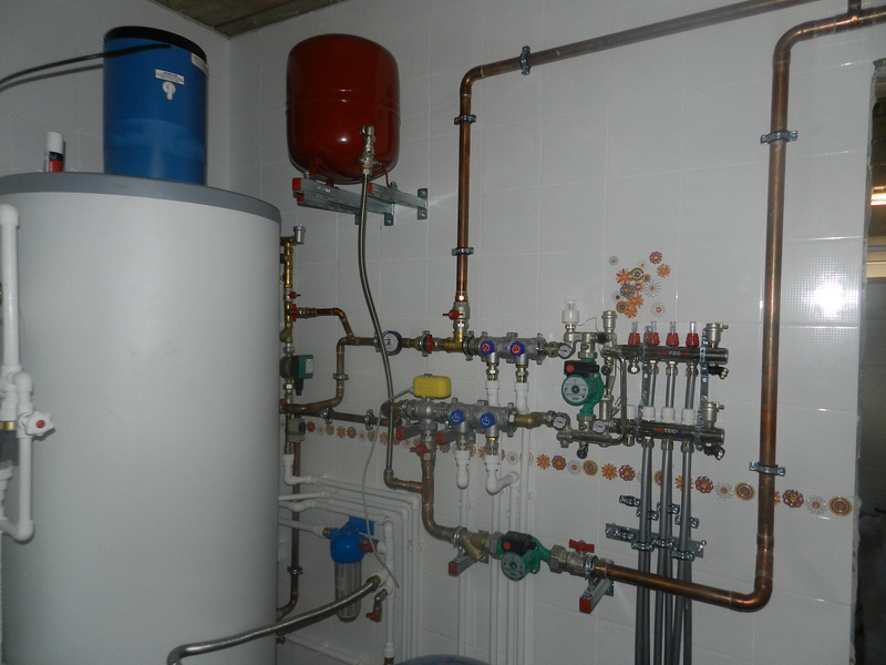

По котельной вопрос задам - защиту от перегрева теплоносителя никак не реализовывали, через косвенник, с проливом холодной водой в канализацию? А то на фото плохо видно обвязку бойлера.
К сожалению- нет, как то не подумал. Слив в канализацию- это от водоочистки.
Знаю, что на некоторых твёрдотопливных котлах Buderus возможна организация охлаждения путём подачи в уже встроеный защитный теплообменник, в этом нет.
Каково было бы Ваше решение? Пока не могу сообразить
п. 9 Правил.
Да примерно так-же как и в готовых заводских решениях, по аналогии. В случае с бойлером косвенного нагрева - при перетопе устроить массовый расход по горячей воде, сливая ее в канализацию. Датчик температуры на подачу отопления, а в подачу ГВС после бойлера врезать отвод на слив, управлять или магнитным клапаном нормально закрытым, или зонным клапаном или краном с сервоприводом, чем угодно. Есть готовые клапана защиты от перегрева, но я в глаза их не видел, да и срабатывают они на 95 градусах. А на полипропилене или металлопластике я бы лучше градусов 80 поставил.
Вообще, твердотопливники с полипропиленом или металлопластиком без защиты ставить зарекся. Видел последствия хорошего перетопа, даже теплоизоляция на меди и в воздушниках поплавки поплавились. Несколько десятков метров металлопластика вырезали и выкинули. Твердотопливный котелбыл резервный, газ еще не дали, в строящемся доме, заказчик приехал утром, затопил и уехал на работу. Отключили электричество, котел закипел, дали электричество, насос включился и толкнул воду в систему, с температурой далеко за сотню. После того случая предлагаю на твердотопливниках и защиту от перетопа делать, и насосы по электропитанию резервировать. С прошлого года как раз очень удачно у нас в новосибе начали делать отличные бесперебойники с чистым синусом, за вменяемые деньги, самое то для насосов.
Насос по электропитанию- обязательно, всё же не "гравитационка", но тогда нужно и водонасосную станцию от него запитать (в сумме под 1квт), либо ставить ещё одну ёмкость выше бойлера.
Магнитный клапан был бы лучшим решением с точки зрения быстроты срабатывания, потому как, например, зонники у FAR"а переключают от 8 секунд и более (40 сек), только в продаже я их (магнитные клапана) не видел. Кроме того как бы не закисли от безделия
И ещё один момент (пока так же не представляю, как реализовать): в данном случае "обратка" заходит через трёхходовой клапан, переключающий отопление и ГВС (змеевик бойлера косвенного нагрева), с приоритетом на последний. Т.о. нужно завязать автоматику так, чтобы в момент включенного отопления он (клапан) переключился на бойлер (кроме того это ещё потеря во времени 40 сек), а как говорил тов. Ленин: "промедление- смерти подобно"

Производит Сибконтакт, гуглить, например, ИБПС-12-350К. Они резервирование насосов и котлов закрывают по всем параметрам, сделаны с пониманием вопроса. Моментов три - чистый синус для двигателей, соблюдение фазности для зажигания котлов, запас на пусковые токи. Работает, проверено

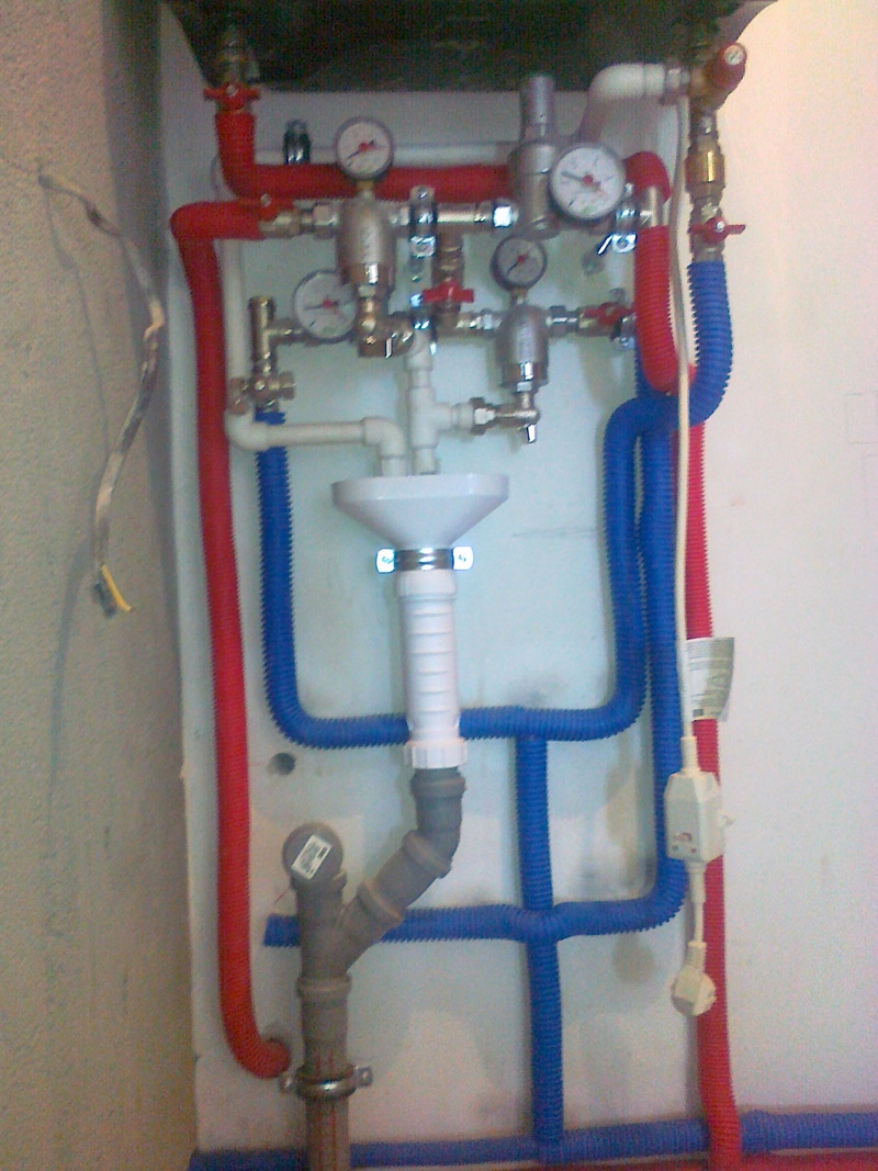

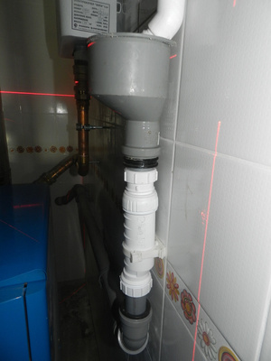

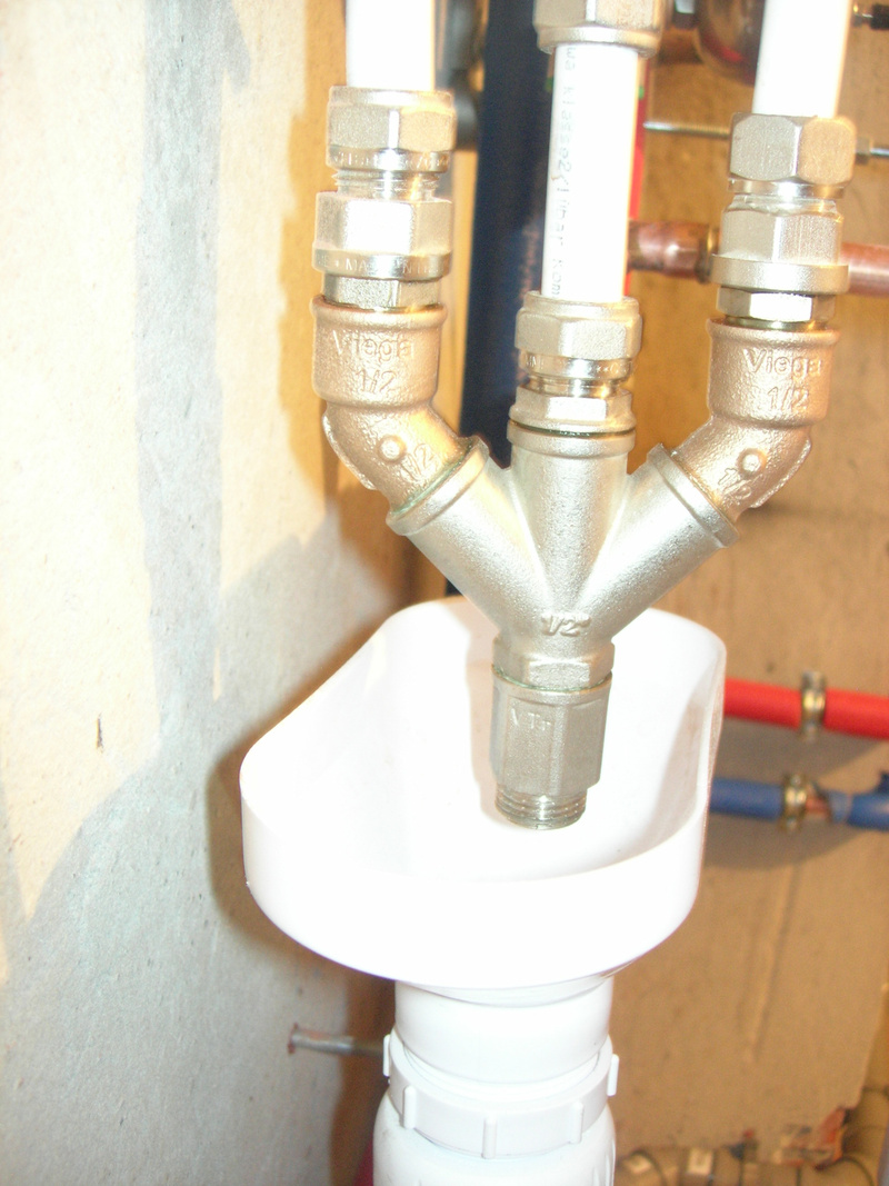

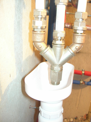

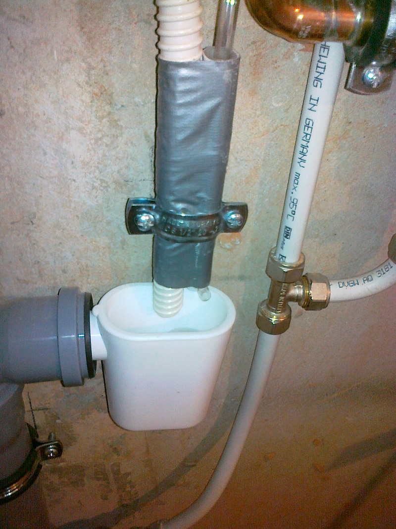

анонс от Santex-SVAR :Santex-SVAR, а что за штука такая белая, для слива с фильтров стоит? какую функцию выполняет?
3754430
это капельная воронка с водяным и запахозапирающим затвором (внутри каучуковый шарик)
продается к Кей Си Техник
Itap-ские фильтра идут сразу в комплекте с двумя манометрами каждый

функция вроде в первой строке написана или это экзамен?
Ответ: запах из канализации запирает.
oxygen2610
это капельная воронкаа как фильтра промывать? по капельке.
P.S Просто этот девайс там не нужен,не справится с потоком и вода будет выплескиваться, он предназначен для другого, дренаж с предохранительного клапана ЭВН и кондеров. И должен быть разрыв струи.
3754430
разрыв есть - проверяли : между уровнем воды и нижним концом трубы , а промывать так и будут - как на втором фото , открывая кран частично - не полностью

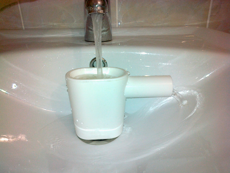

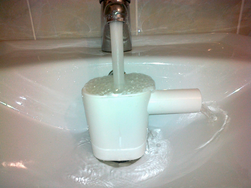

Это капельная воронка HL21 (HUTTERER & LECHNER) имеет пропускную способность Q=0,17 л/с, (при DN32, что обусловленно как собственно самим отводом, так и подвёдённой Вами канализацией в виде труб и гофры).
Берём в расчёт минимальную пропускную способность водомеров в виде 1,5 м.куб. в час, или, иными словами, 1500 литров. Путём несложных арифметических вычислений получаем, что данный сифон может пропустить при идеальных условиях (читай, ламинарном потоке) не более 612 литров в час, что теоритически в 2,5 раза ниже требуемого, а практически (учитывая в том числе и гофру) раз в пять. Вспоминаем, что давление в системе 5 bar, а так же что для нормальной промывки обратным потоком требуется весь напор, а не капельный излив, как , например, с кондиционеров, или с перепускного клапана водонагревателя. В сухом остатке получаем залитый санузел от брыз, либо непромытый фильтр от капельной промывки.
Резюме на Ваш анонс: установка HL21 в данном случае- профанация.
Разрыв струи по СаНиПу должен быть 20-30 мм.

а как фильтра промывать? по капельке.на манометрах видно 5 атм - чтобы на полностью открытых кранах промыть фильтр без переполнения капельной воронки - она необходима объемом не менее 3-5 литров . есть такие в продаже ? любые другие меньшего объема просто переполнятся при давлении 5 атм - и перельются через край
Толмач скромно скрывает размер своей воронки за инсталляцией . она намного больше моей ? - точно так же перельется при 5 атм
oxygen2610
Q=0,17 л/с,Только что провел собственные испытания, чтобы не залить с/у пропуск у него 4 л/мин, мааловато.
на манометрах видно 5 атм - чтобы на полностью открытых кранах промыть фильтр без переполнения капельной воронки - она необходима объемом не менее 3-5 литров . есть такие в продаже ?В Новосибе. да и в России, полагаю, нет. Поэтому и приходится брать под заказ, завешивать собственные средства, т.с. на перспективу. Чего не сделаешь, чтобы люди улыбались.
На фото слив со станции водоочистки. Сифон HepVo, DN40, напорная канализация на DN25, 3Bar, воронка сколхожена с редукции 110-50. Всё справляется на ура.

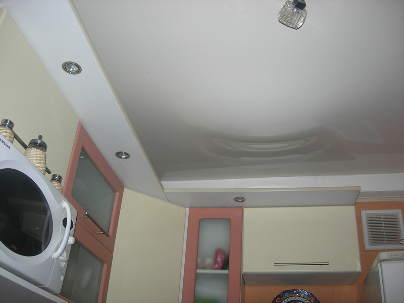

К вопросу о дешёвых смесителях и, иже с ними, гибких подводках...
У соседа сверху лопнула таковая, простояв меньше года. В результате квартира снизу (по несчастью, оказавшаяся моей
) залита: кухня и прилегающая к ней комната, плакали, как дети
. Натяжной потолок принял забавную форму, привнеся некий гламурный шарм в общий спартанский стиль

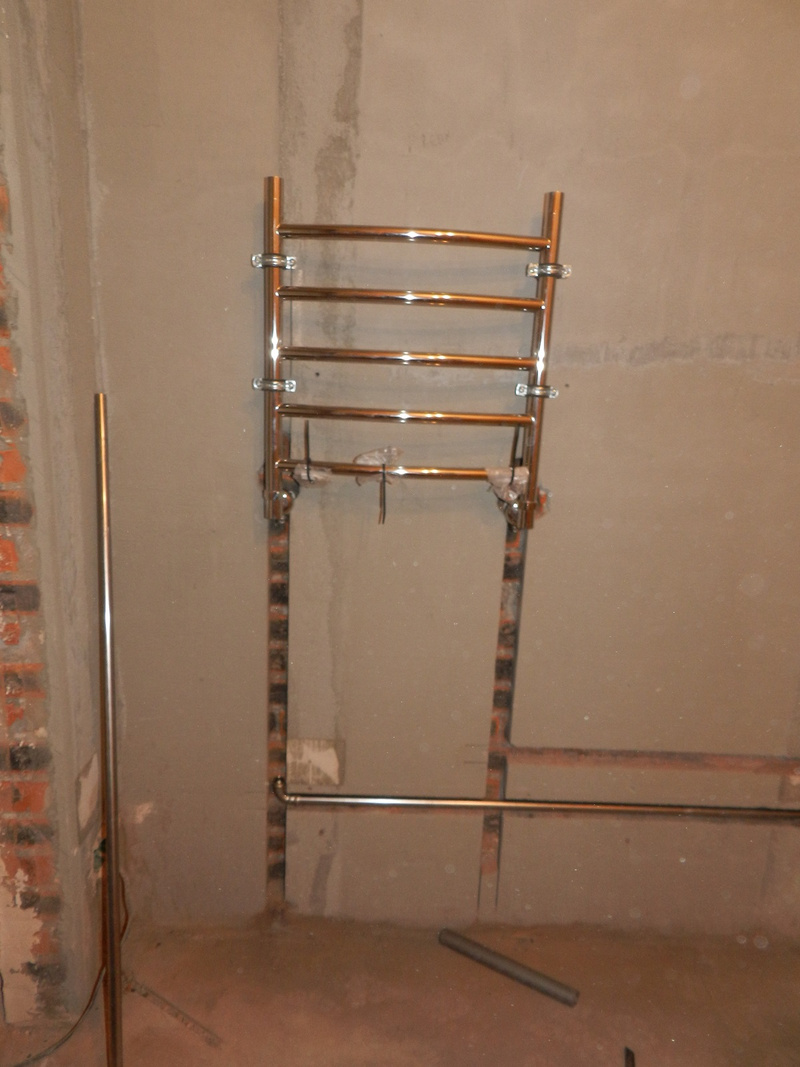

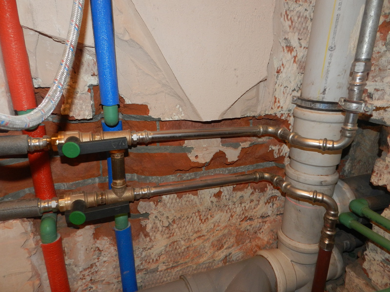

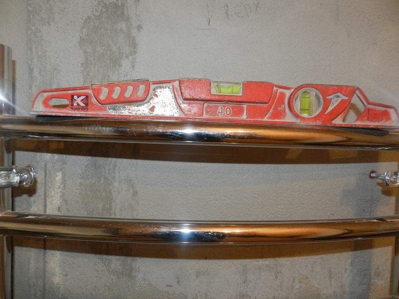

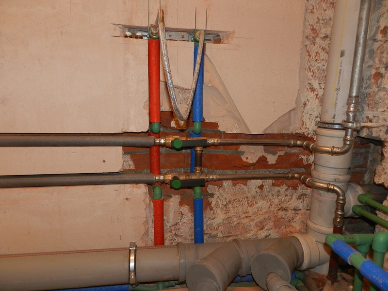

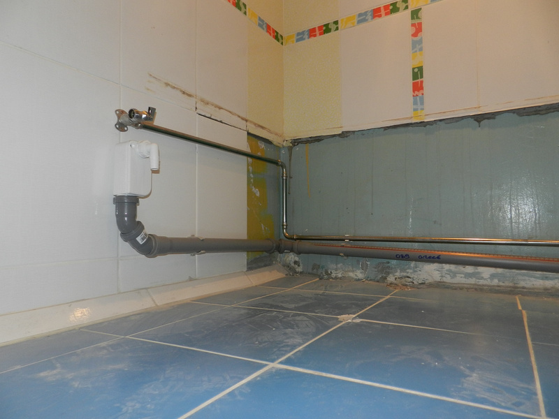

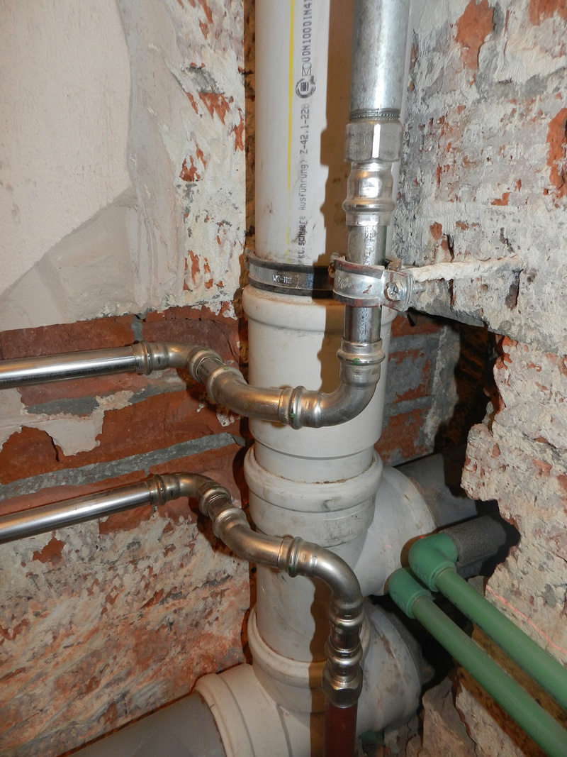

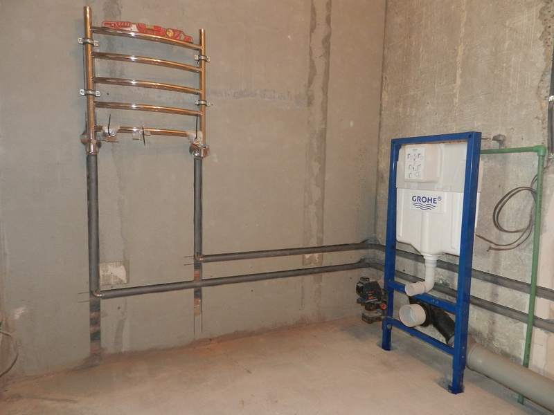

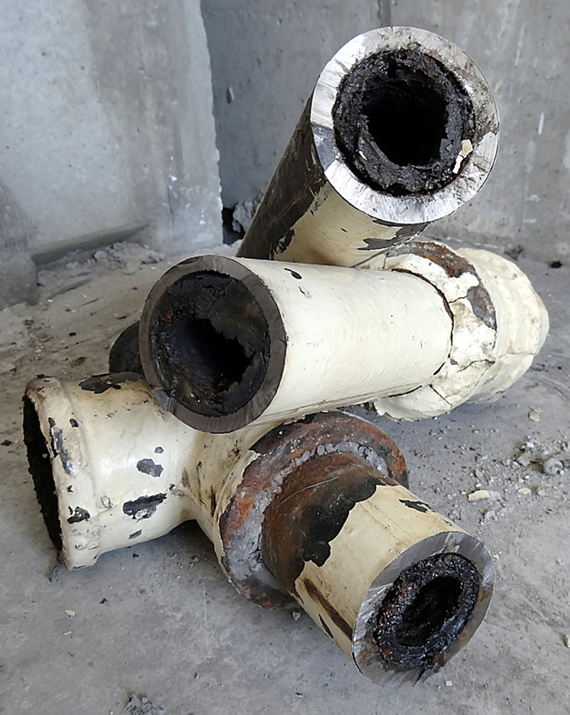

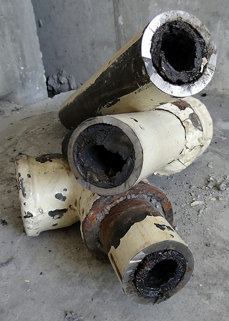

Освоил новую (для меня, а может и для Новосиба) технологию- монтаж нержавеющих труб и фитингов Viega Sanpress Inox (Германия). Долго шёл к этому, держало несколько факторов: отсутствие дорогостоящего оборудования, трудности с приобретением комплектующих, сомнения в надёжности соединений. востребованность рынка. Но, все сомненья позади, проблемы решены, и... вот результат
Монтаж полотенцесушителя с подсоединением нержавейкой. Общая длина трассы 6 метров, нижнее подключение ПС на 1/2", подача в стояке- верхняя.
Толмач

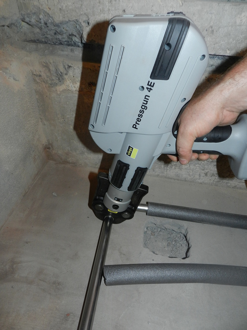

Преимущества данной технологии не только в надёжности нержавейки, но и возможность монтажа при плохом перекрытии стояков или их загрязнении, когда наличие подкапывания может не только затруднить монтаж, но и вообще восприпятствоватьего осуществлению, например, при использовании полипропилена или меди под пайку.
И да, Viega отличается от конкурентов в лучшую сторону, наличием двойного обжима фитинга.
Особо порадовал пресс Viega Pressgun 4E- скорость цикла опрессовки- порядка 3-4 секунд до характерного отщёлкивания клещей.

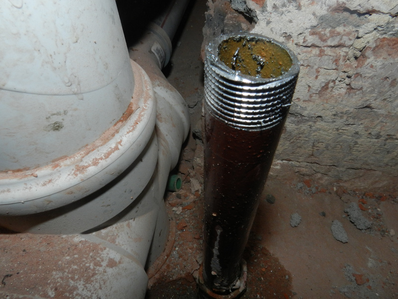

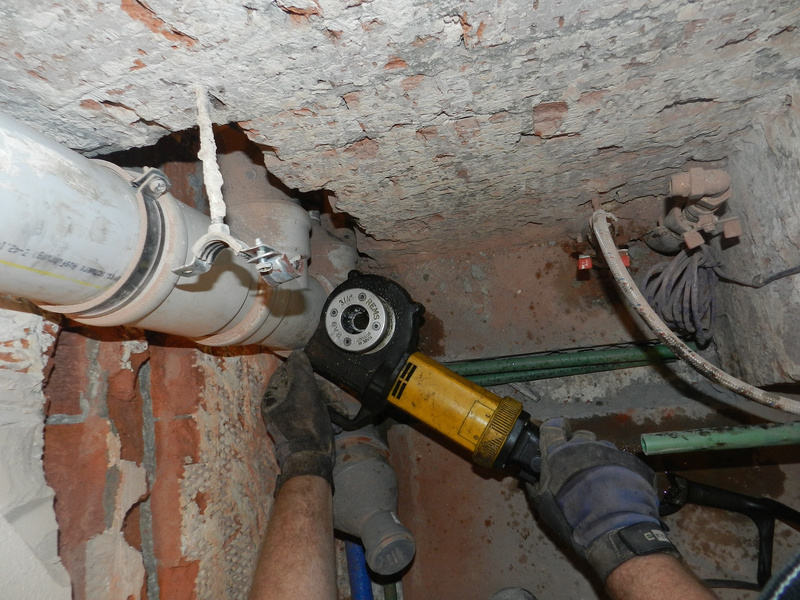

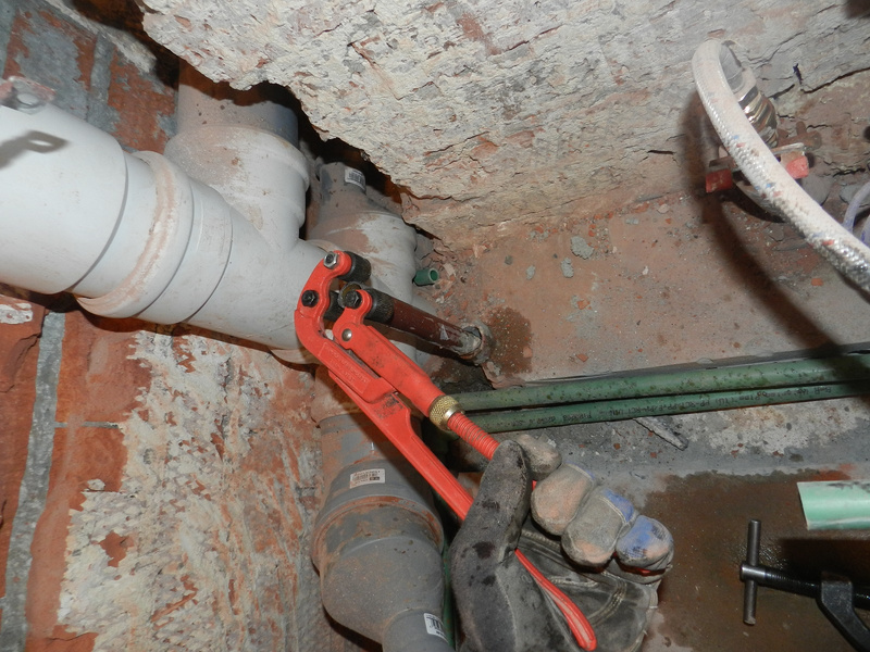

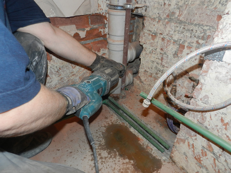

И немного о подготовительных, сопутствующих работах:
Для частичного демонтажа стояка рециркуляции использовалась сабельная пила, в отличии от болгарки, не дающая искр (чтобы ненароком не подплавить полипропиленовый стояк). Кроме того, большинство конструкций находятся в напряжённом состоянии (как и в данном случае) и при ослаблении труба, смещаясь, запросто может заклинить диск с его разрушением и последующем разлётом осколков.
После нарезания резьб производится их накатка, позволяющая льну более равномерно и без смещения распределится.
После накручивания фитинга, паковка выглядит достаточно эстетично- нигде не торчат лохмотья

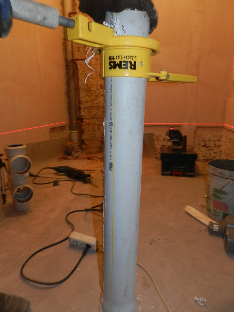

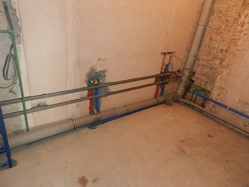

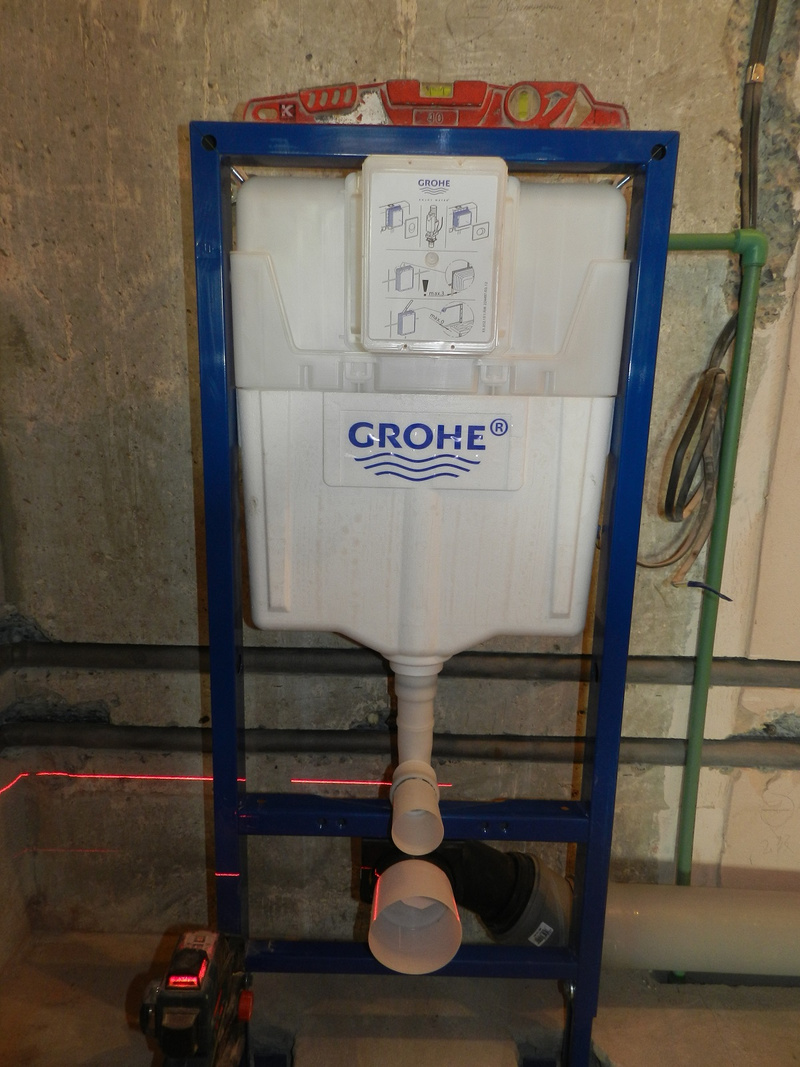

Ну и далее

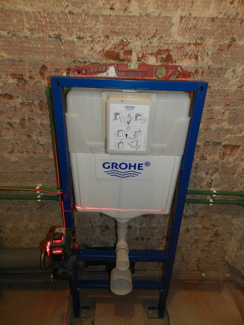

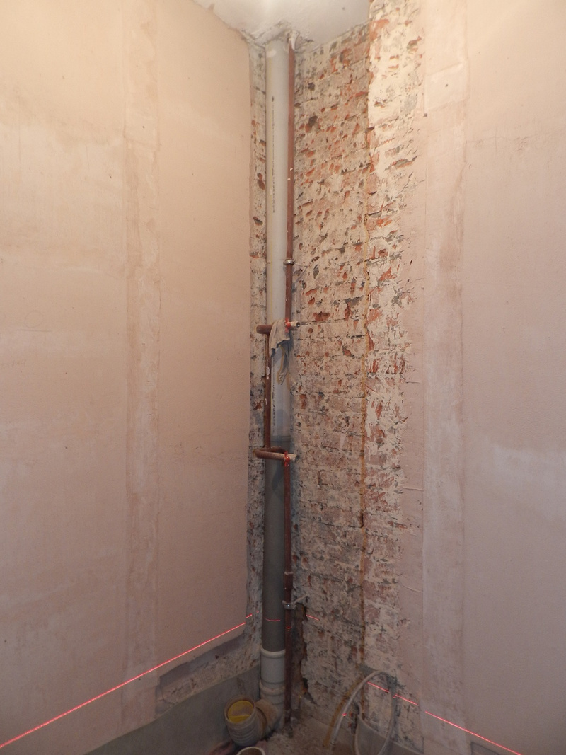

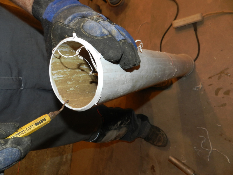

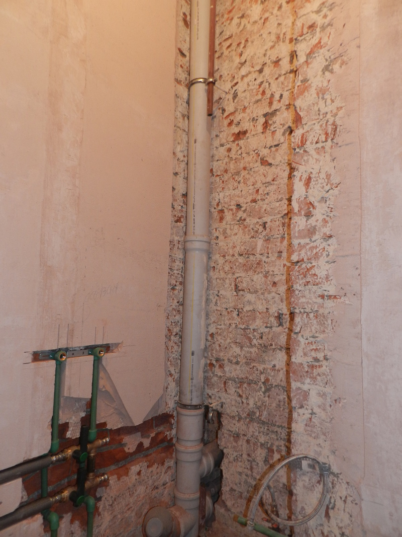

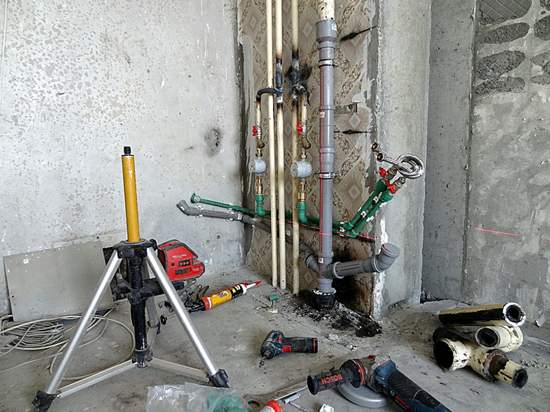

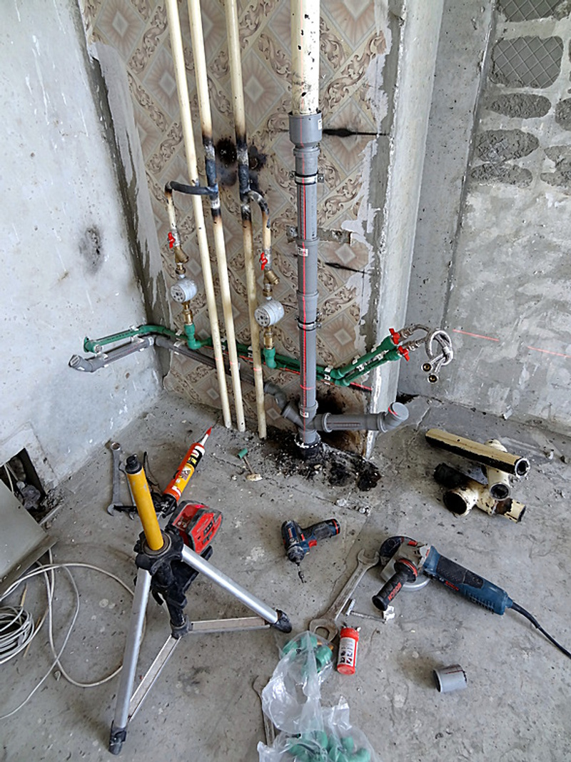

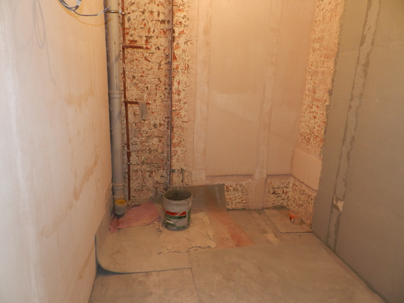

для установки двух инсталяций- слева и справа от стояка канализации, пришлось его перебрать, добавив крестовину.
Стояк от застройщика был смонтирован малошумной канализацией Wavin Asto, имеющей толщину стенок 5,3 мм, что однозначно требовало не только перпендикулярность реза, но и изготовление фаски. Вот тут то снова и пригодился труборез REMS Cut, о приобретении мной которого многие отзывались скептически.
Так как монтаж производился на 11 этаже 20-тиэтажного дома, то даже просьба верхних соседей о не использовании канализации не давало 100% гарантии. Для подстраховки, на время демонтажа и подготовки трубы, была поставленна "времянка" из более дешёвой, а так же компенсатор.
После монтажа, дабы со временем труба не сползла в компенсатор (хотя посадка и достаточно плотная) она была зафиксированна ещё одним хомутом.
Толмач

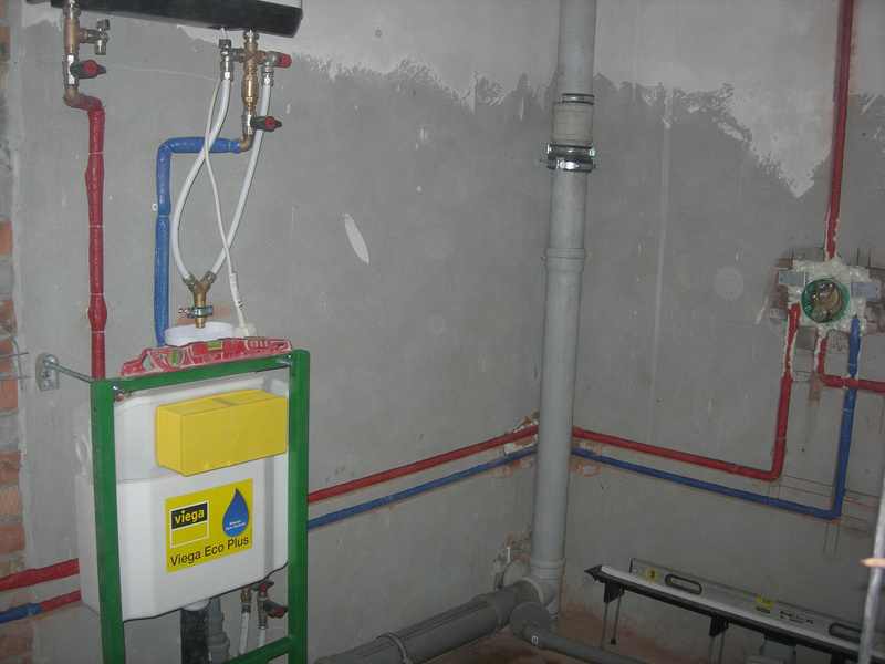

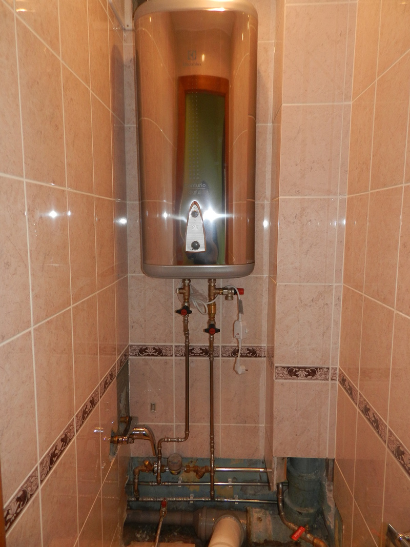

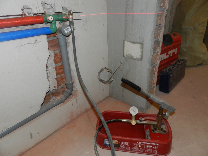

Вот они, две инсталяции.
Водопровод из немецкого полипропилена Baninger.
Ну и, собственно, сам дом- жилой комплекс "Эдем" класса DeLuxe.
p.s. водопровод опрессован (проверен избыточным давлением) на 10 bar.

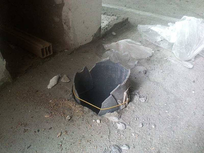

Всем привет, помогите советом,
раструб 110-й трубы во время стройки немного испортился)
а очень надо вывод на 2-й этаж сделать,
к сожалению труба которая уходит в пол неизвлекаемая(
может переходники есть 100 на меньший диаметр и обратно?

раструб 110-й трубы во время стройки немного испортилсяПроще сказать что его вообще нет.
Как вариант, выдолбить вокруг трубы так чтобы можно было натянуть соединительную муфту
...раструб 110-й трубы во время стройки немного испортился)...Для этих целей у MacAlpine есть восстановитель раструба

Костя, подскажи пожалуйста где Восстановитель раструба для трубы 110 ø мм купить?
Не видел. Попробуй обратиться в СИБСАНТЕХКОМПЛЕКТ, если и нет в наличии, то может как то под заказ.

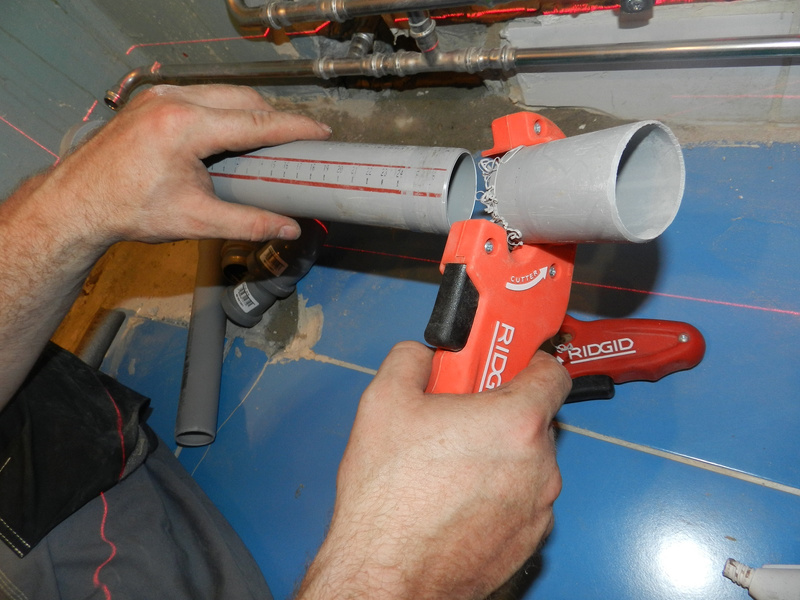

Толмач
Поздравляю с покупкойЭто ещё не все радости.

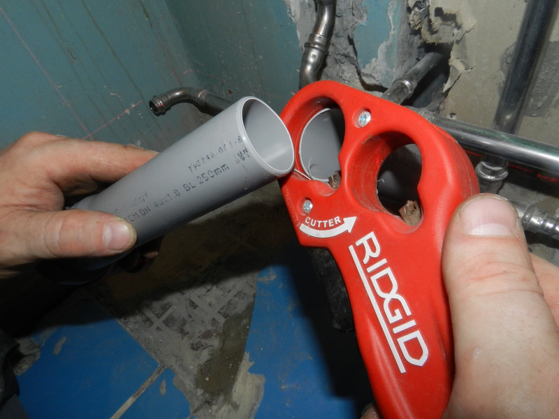

Пара труборезов для канализационных труб Ø32-40 и Ø50мм. Режут за два оборота, одновременно снимая фаску.

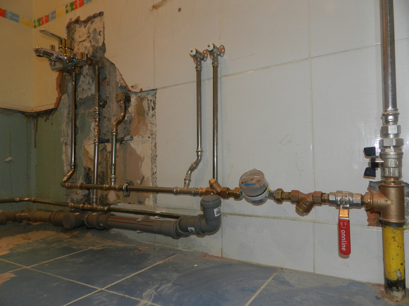

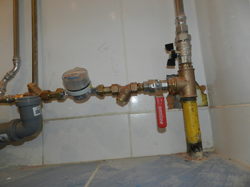

Толмач

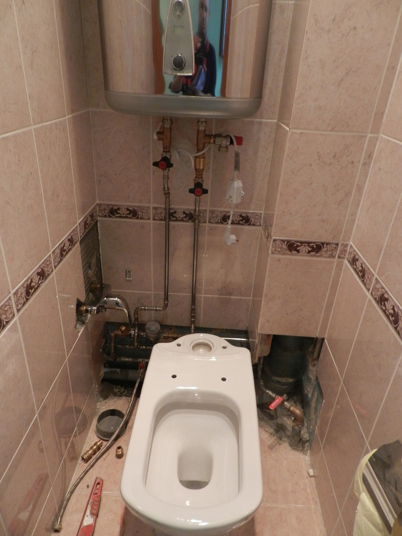

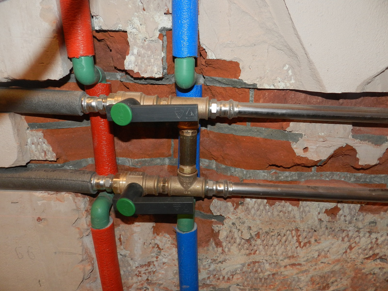

И заодно несколько фотографий с этого же объекта.
Монтаж водопровода и стояка рециркуляции через полотенцесушитель до лестничной площадки нержавеющей сталью Viega (Германия). Бронзовые фильтры грубой очистки и обратные клапана Oventrop (снова Германия). Шаровые краны на вводе от стояков Onien Online, полностью изготовленные из нержавеющей стали (включая шар, рукоятку и её прижимную гайку), усиленный корпус, предназначен для тяжёлых условий эксплуатации (Финляндия), на ЭВН Oventrop.
oxygen2610
Пара труборезовЕще раз поздравлю с приобретением
фотографий с этого же объекта.Прям все такое нержавеющее
Толмач
Прям все такое нержавеющееНа фото не попала подводка гофронержей к бачку унитаза, а ГП, что на фото, временная, для "помыть руки", так что всё по фен шую![]()
Эмм... господин хороший, где нержавейку берешь? Ценник, поди, сопоставим с бюджетом области.

Griboedov_26
Красота! Поздравляю с расширением парка инструментов
