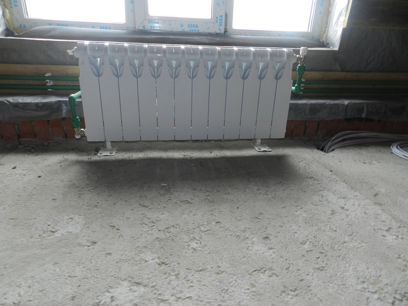

Ребята, а алюминиевые радиаторы для центральной системы нормально? Приглянулась модель Global Ekos
http://www.globalradiatori.it/ENG/ProdottiDettaglio.asp?ID=38
но там в описании давление 6 бар всего (как и для всех люминиевых радиаторов Global). Наши на сайтах пишут больше, то 10 то 16, продать наверное сильно хотят)). Ну и PH 6,5--8.
кто нибудь имел опыт с люминием Global?

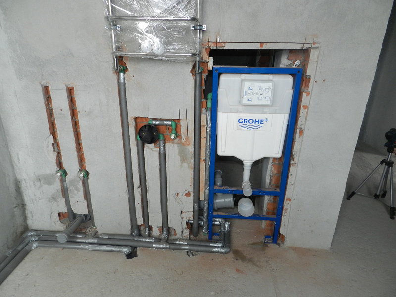

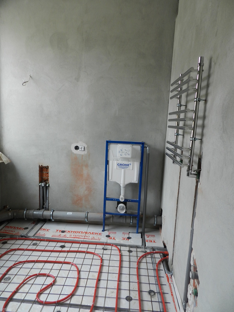

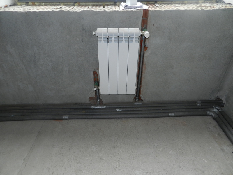

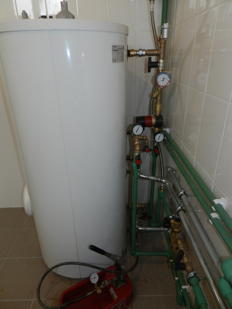

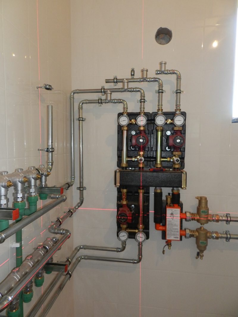

Толмач

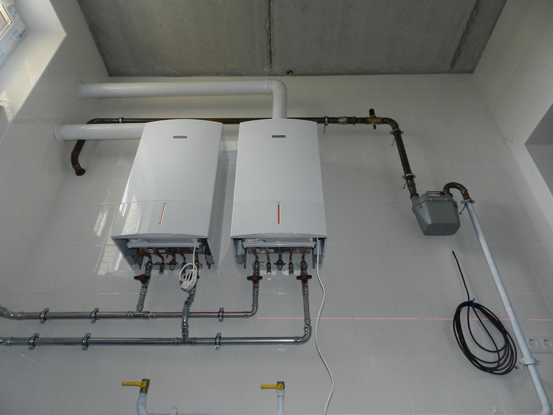

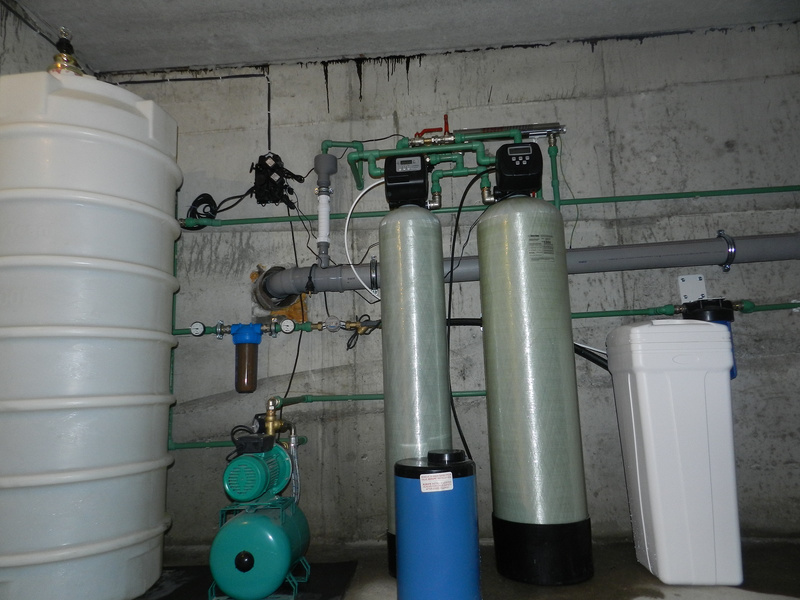

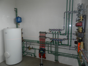

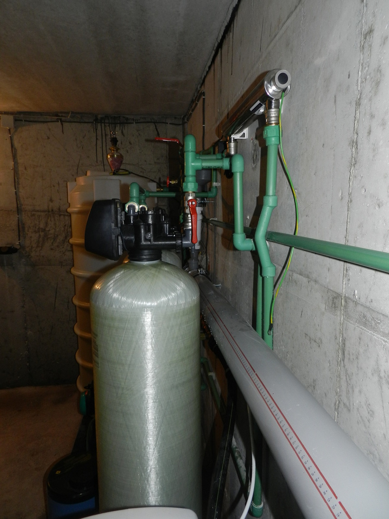

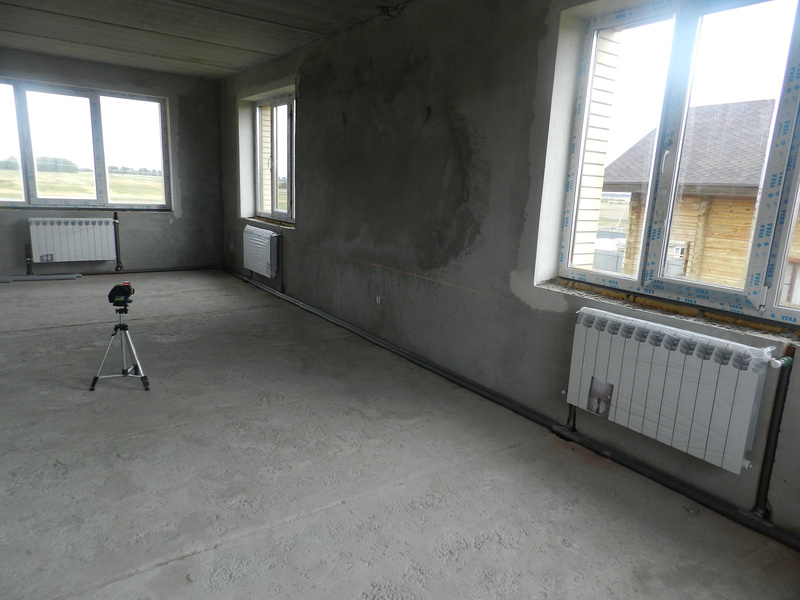

Ну вот и закончили ещё один сантехмонтаж на коттедже
3D фото котельной (в нижнем левом углу кнопка "фотоальбом")
И немного фото

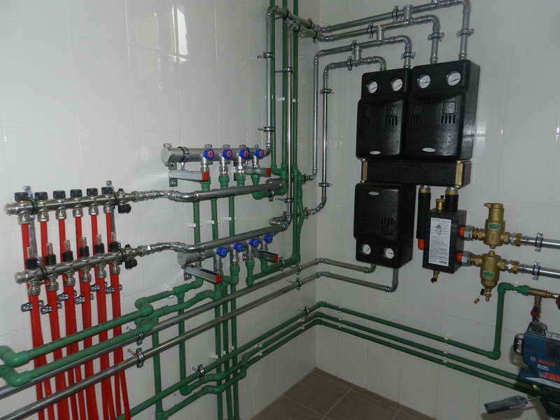

Два котла Bosch в каскаде увязаны через гидрострелку Meibes (группа быстрого монтажа так же Meibes). Коллекторы тёплого пола Oventrop, радиаторного отопления на 1 1/2" FAR. Металлические трубы- оцинковка Viega, полипропиленовые Baninger, шаровые краны Oventrop и Viega, дешламатор, деаэратор и редуктор подпитки FAR, группа безопасности бойлера косвенного нагрева Buderus.
И немного фото

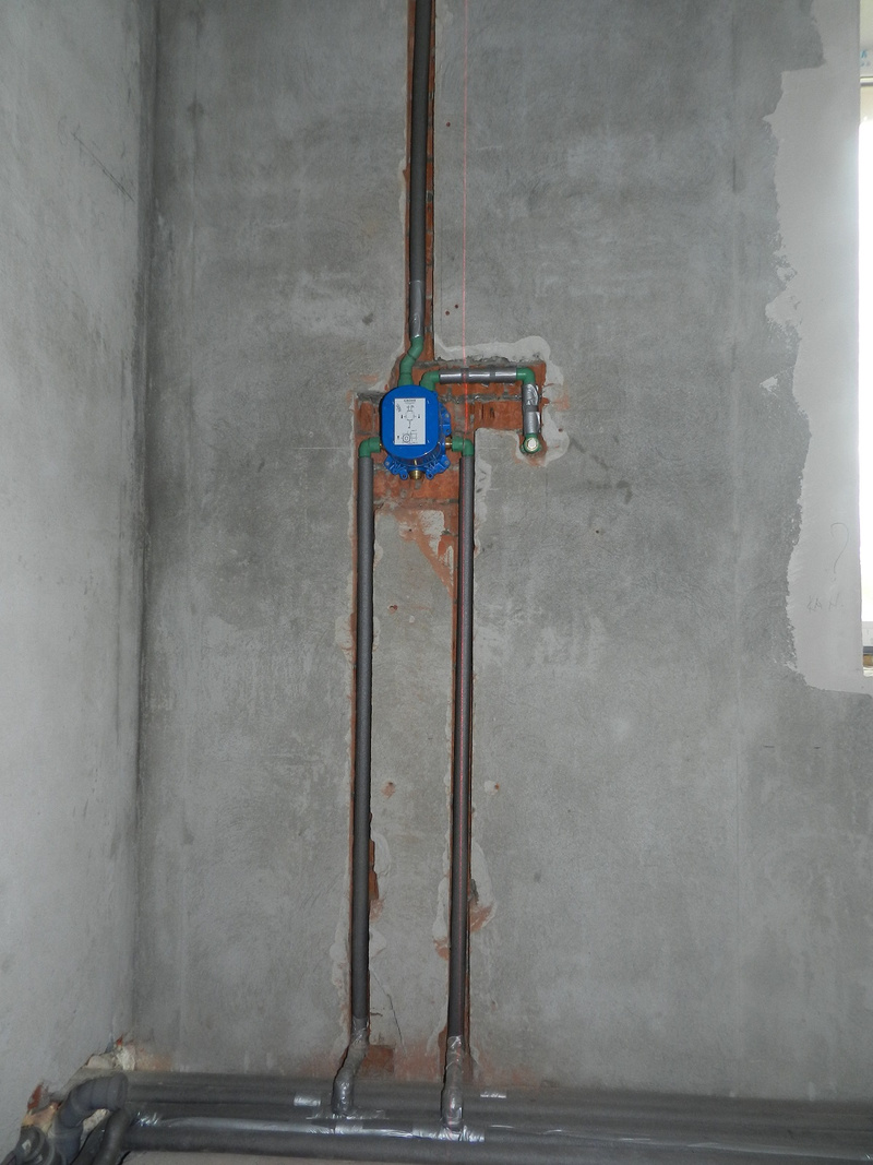

Толмач
На горячем водоснабжении организована рециркуляция, в т.ч. заведена на два полотенцесушителя. На вводе холодного водоснабжения установлена система водоочистки, подобранная по хим. анализу воды.
Три инсталяции, смесители скрытого монтажа на душ и гигиенические души, и многое другое для души и тела

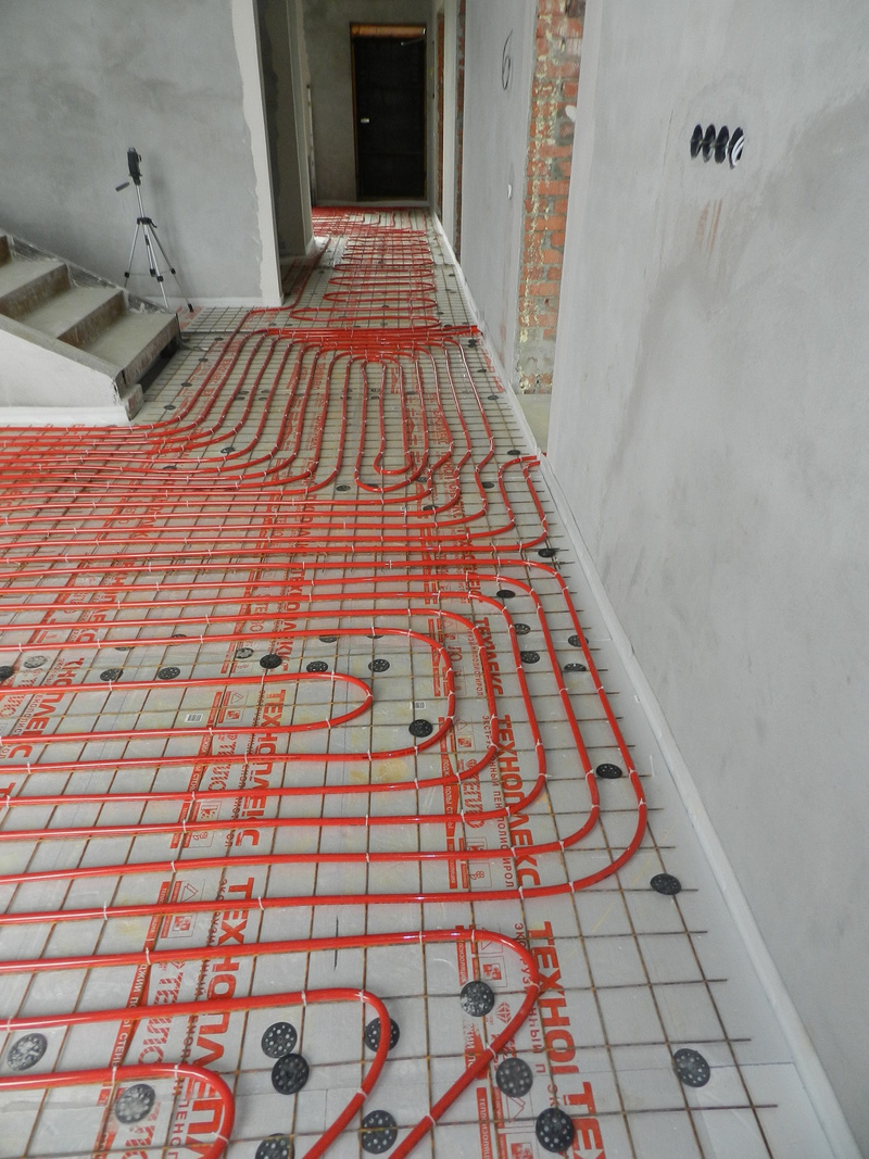

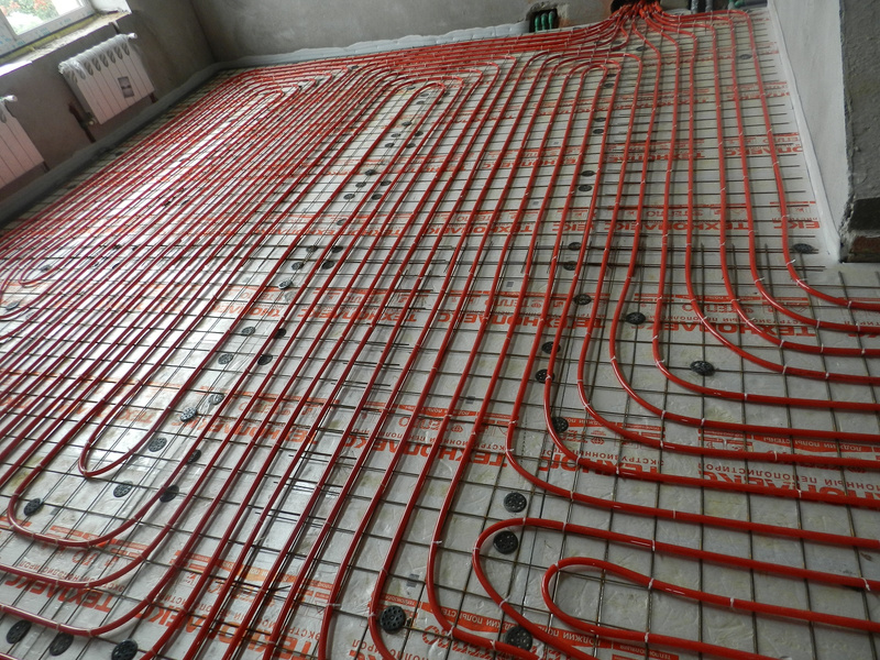

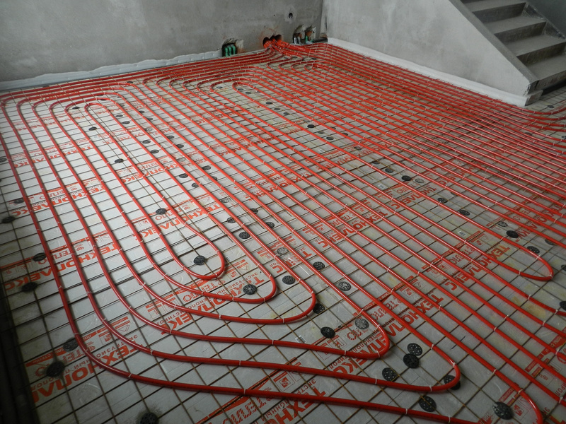

Тёплый пол смонтирован трубами RehauЭто пять!
правильный материал, и красиво. Как соединяли трубы на коллектор? Аксиально или обычным цанговым соединением?Но я как всегда скажу слово про алюминиевую фольгу. Она заменяет 2см эппс.
Спасибо, Денис!
Трубы ТП соединялись фирменными фитингами Rehau -"евроконус", т.е. со стороны трубы- компрессионно.
Аллюминиевый слой, наверное хорошо, но в данном случае я не решал. Кстати, как считаете, при его наличии укладовать следует внутрь или наружу, т.е. со стороны стяжки, т.к. бытует несколько мнений?
Классно - одно из лучших и самых надежных решений. Можно сказать вечное.
Я считаю что алюминий должен быть снизу, потому как воздушная прослойка дает лучше отражаться инфракрасным лучам и не греет саму фольгу. Плюс увеличивается сохранность самой фольги. Как обоснуют другое мнение не знаю - было бы интересно услышать их доводы.

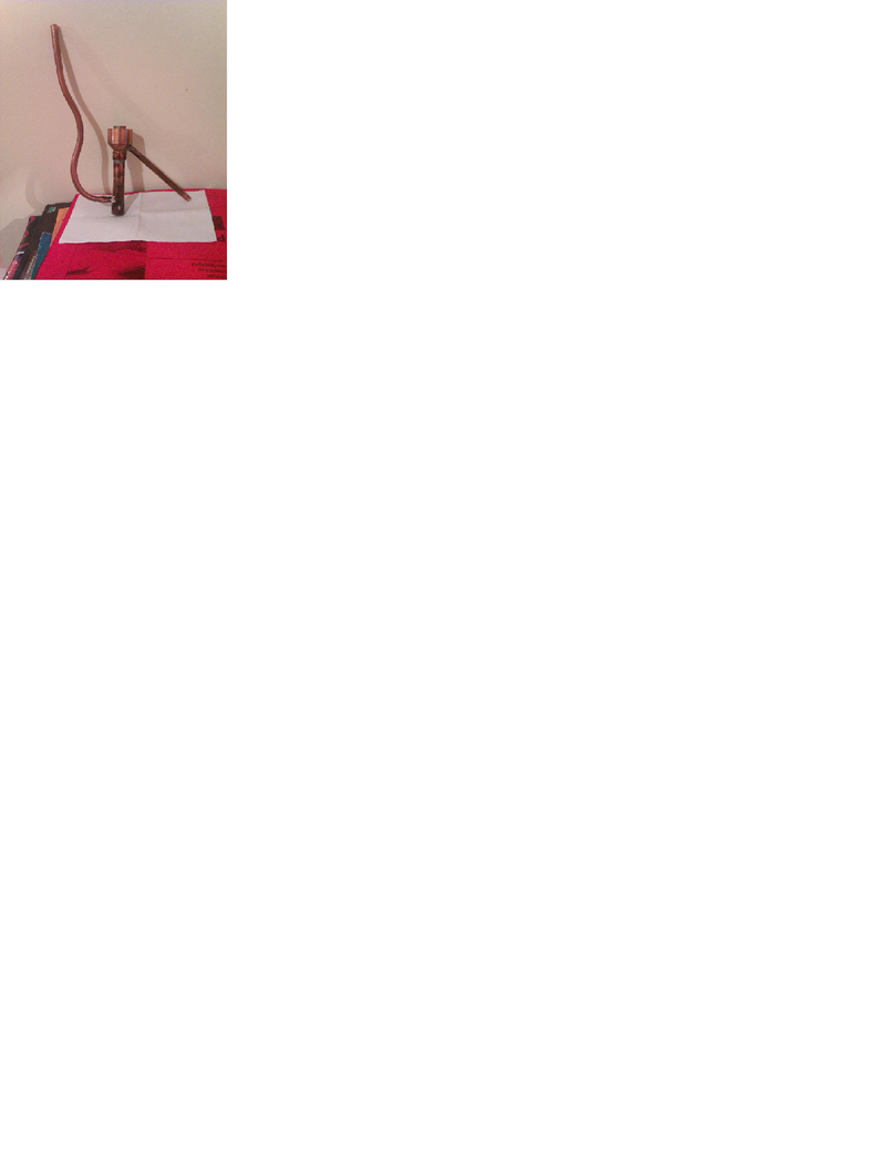

Спрошу здесь, по скольку есть люди работающие с медью.
Нужно пару - тройку обрезков медных трубок(ровных) сантимов по 15-30, d-15-20 и 6-8, может кто поделиться? В магазинах такие куски врят ли продадут.
Три отрезка по 30 см как раз под метр, по одному метру продадут как в "Акватермсервисе", так и в "Варианте-А".
Наверняка обрезки есть и у меня (Ø15, 18, 22, 28 мм), но вряд ли Вы захотите ехать за ними в г. Обь, да и пересечься можно будет примерно на выходных.
Если не секрет, зачем они понадобились?
Понимаю, что не в тему, хотя сантехник и алкоголь...
Владимир, наверняка же пробывал Обское капитанское пиво, как оно по таким ценам, стоит или не стоит)).
да, есть кусок 22 трубы около 600 мм, отдам если надо.
нет, это много, нужен обрезок длиной 15см. Ø18мм. , второй кусок по тоньше и по длиннее см.25, чашки куплю в магазине, ладно, что-нить придумаю.
Хочу сделать "переливашку" для контроля крепости спирта.
Константин, пиво, так себе. Я брал, когда оно было ещё по 250 р. за литр. Два сорта, оба не понравились. Сейчас, по слухам, подешевело до 150 руб. В эту субботу буду отмечать годовщину свадьбы у них в кафе, отпишусь, может и изменю своё мнение, а вообще, дело вкуса, по мне, так "Сладовар" ("Пшеничное", нефильтрованное) само то
IgorCh, если будет до этого времени ещё актуально, чирканите в личку, возьму с собой обрезки.

Добрый день! Возникла необходимость поставить батареи под низкий подоконник (французское окно). Читала, что есть радиаторы высотой 200 мм (R200), но ни в одном магазине я таких не видела. Везде обычно 500 или 350. Хочется, конечно, биметалл, но все зависит от цены и наличия хоть где-то. Подскажите, где в Новосибирске можно найти такие батареи.
КейСи техник. Еще бывают конвекторы, которые монтируются прямо в пол, но дорогое это удовольствие
Спасибо! Да, я читала, что есть конвекторы, которые монтируют в пол, но в данном случае, считаю, что можно обойтись обычными радиаторами. Дешевле и ничего ломать не надо, тем более, что окна не в пол, то есть подоконник есть, хоть и низкий.
нет, это много, нужен обрезок длиной 15см. Ø18мм. , второй кусок по тоньше и по длиннее см.25, чашки куплю в магазине, ладно, что-нить придумаю.Спиртометр погружной не пойдет?

Подойдёт, у меня их два. "Переливашка" как раз под спиртометр нужна для отсечки голов и хвостов. Вот изваял, ещё не обработана, паял трубки впервые.
