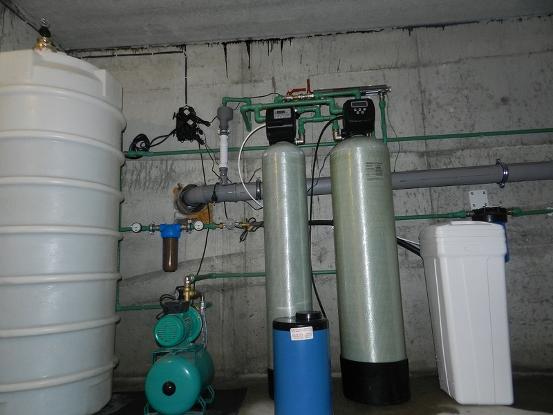

Система водоочистки:
Хим. анализ воды делается на Фрунзе.
Наиболее дешёвые комплекты на Горской- порядка 50-55 т. руб. (это только стоимость оборудования)

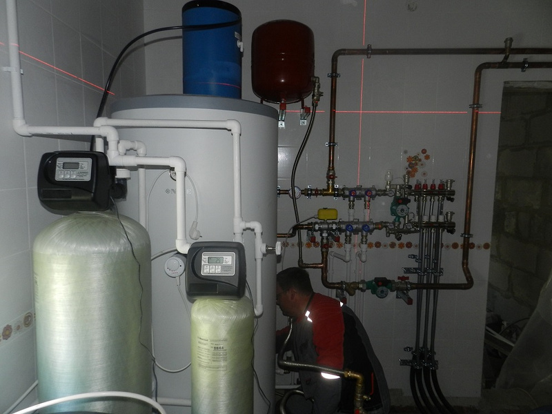

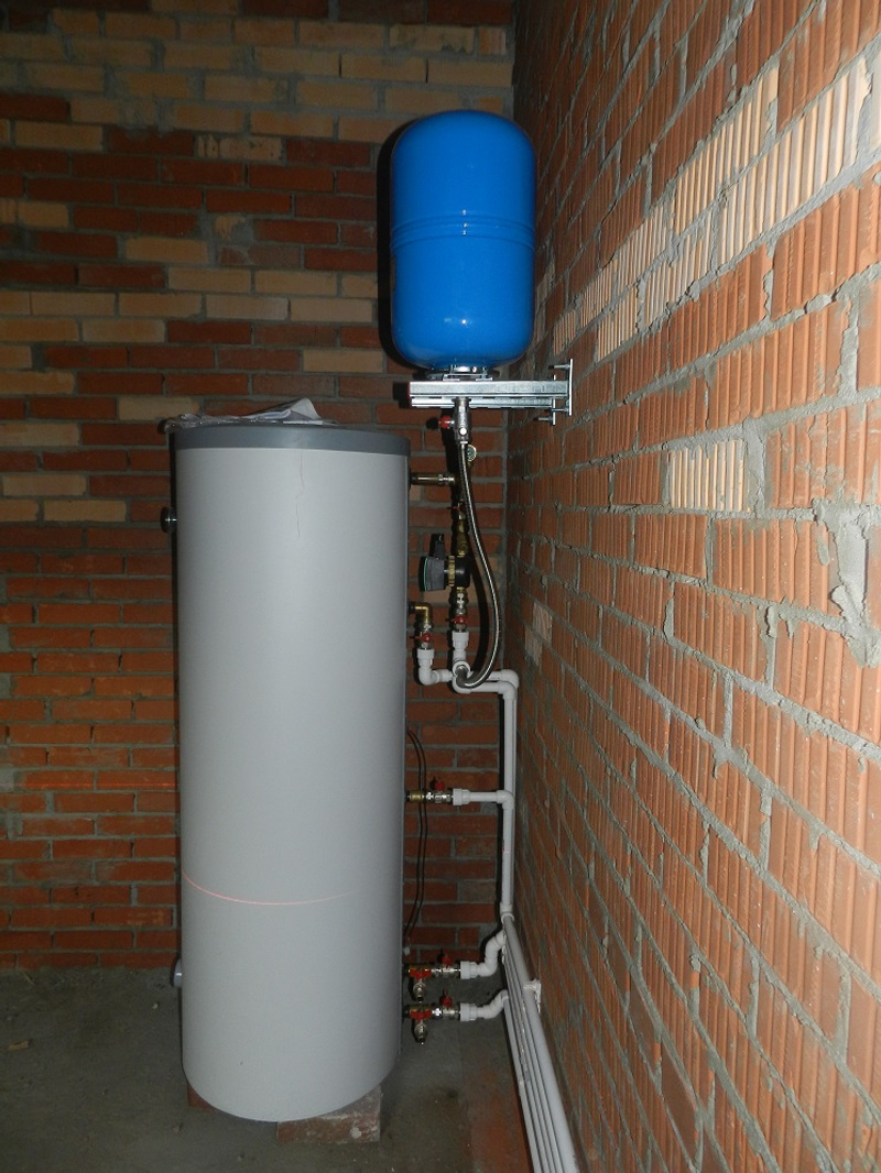

Толмач

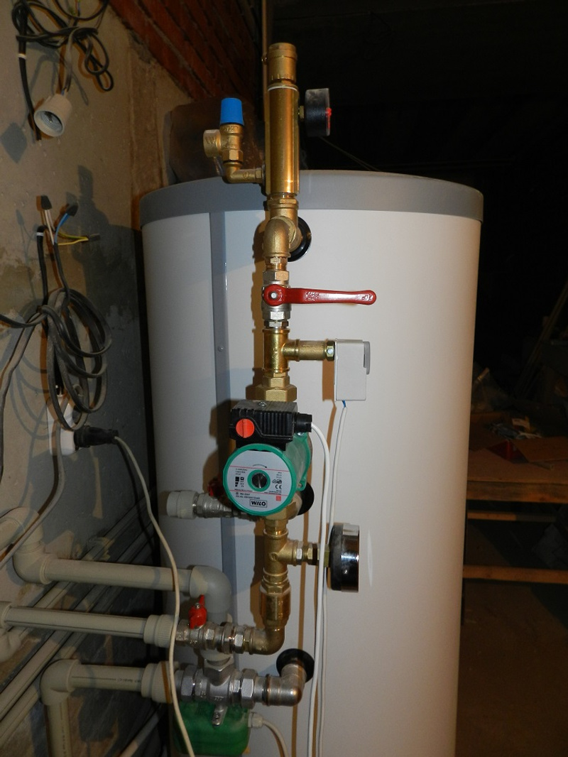

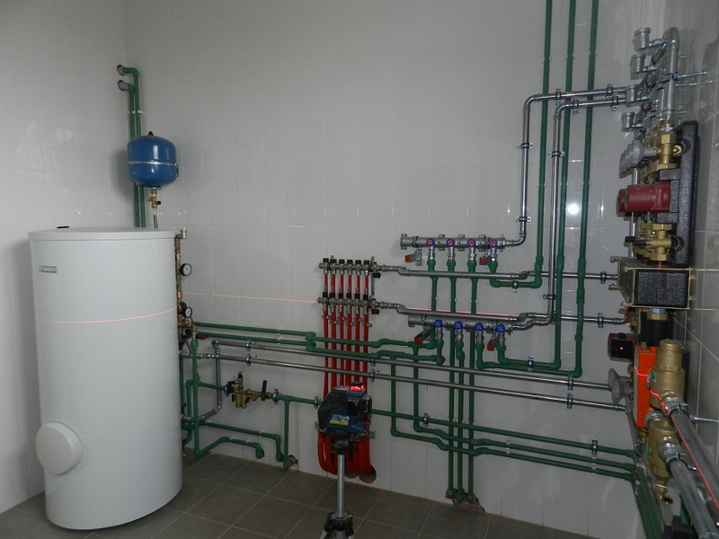

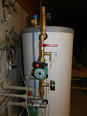

Бак косвенного нагрева с организацией рециркуляции ГВС: Общая стоимость бака с комплектующими порядка 30-50 т.р. в зависимости от ёмкости самого бака, производителя оборудования и т.д.
Суть работы: в ёмкосте-термосе находится змеевик от отопления, за счёт чего и нагревается общая масса воды: в нижний патрубок постоянно подаётся ХВС, забор ГВС происходит с верхнего патрубка. т.к. там, согласно закону гравитации (горячая вода имеет меньшую плотность, и, соответственно. меньший вес) наибольшая температура. Чуть ниже забора горячей воды (расстояние может разнится в зависимости от ёмкости бака) имеется патрубок обратки рециркуляции ГВС. Т.о. верхний, более горячий слой воды, в баке циркулирует, поддавливающий постоянно поступающей с низу холодной водой и подогреваемый змеевиком от отопления.
Надеюсь понятно объяснил. с учётом моей общей утомленностью к вечеру

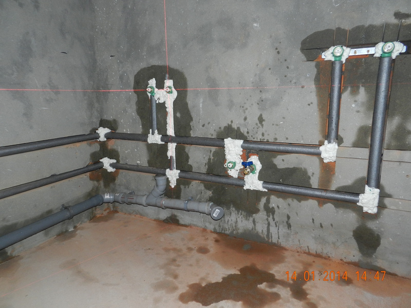

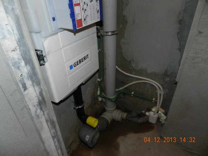

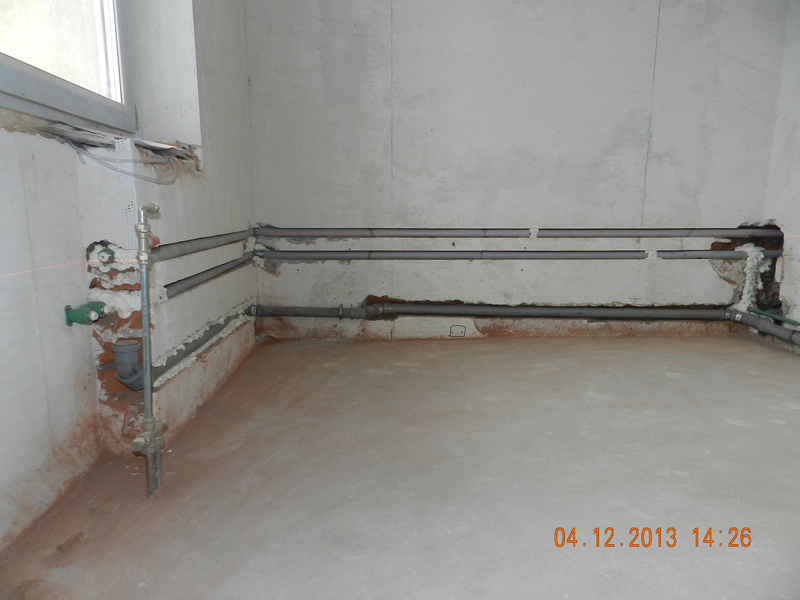

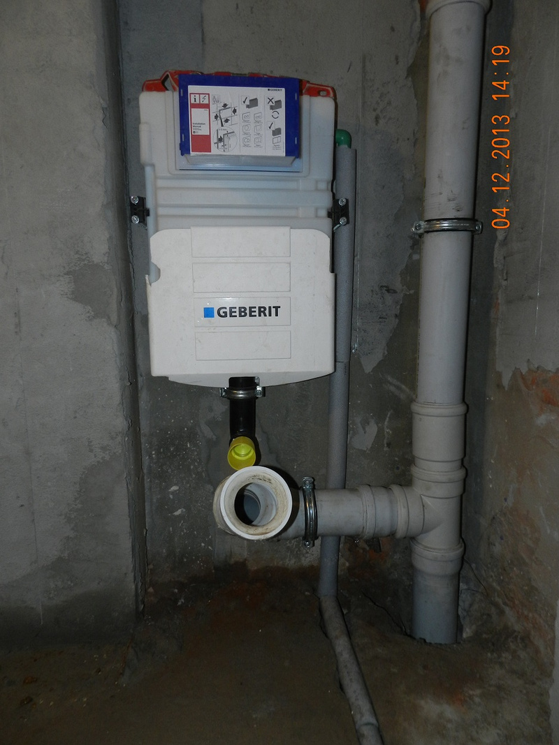

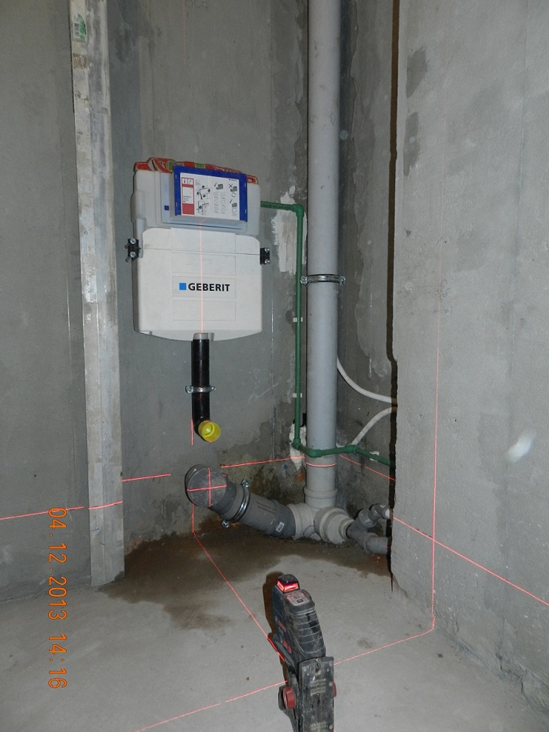

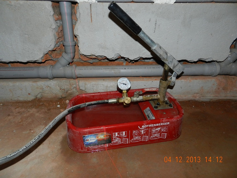

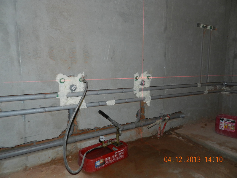

Монтаж водопровода и канализации в двухуровневой квартире с выводами под летнюю раковину на крыше (25 и 26 этажи 26-тиэтажного дома).
На 25 этаже совмещённый санузел с двумя независимыми раковинами, душевой кабиной в строительном исполнении, а так же подвесным бачком с приставным унитазом. Для осуществления всех задумок дизайнера и заказчика пришлось перебрать стояк канализации, заменив его на шумопоглащающий Wavin Asto. Для слива конденсата с кондиционеров применён капельный сифон-воронка HL21, устройство которого имеет защиту от пересыхания гидрозатвора в виде запорного клапана в виде шарика-поплавка.
На этом же этаже водоразводка кухни.
Большинство труб находятся в штробах, за исключением тех, что будут находится в коробах, и закрываться кухонной мебелью.

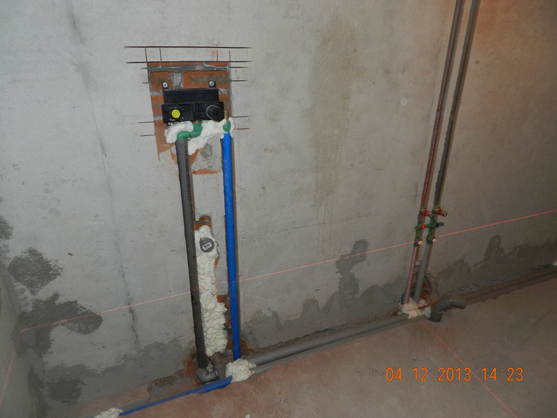

Толмач

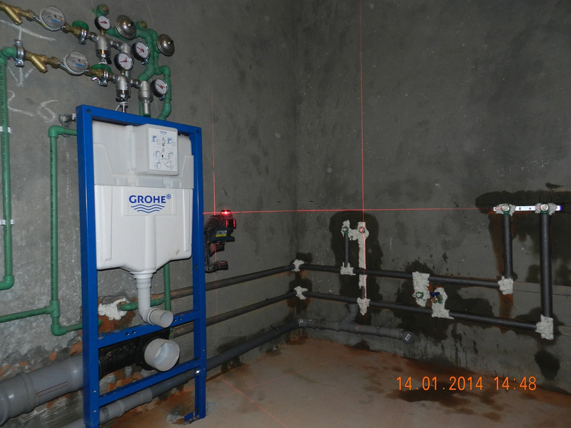

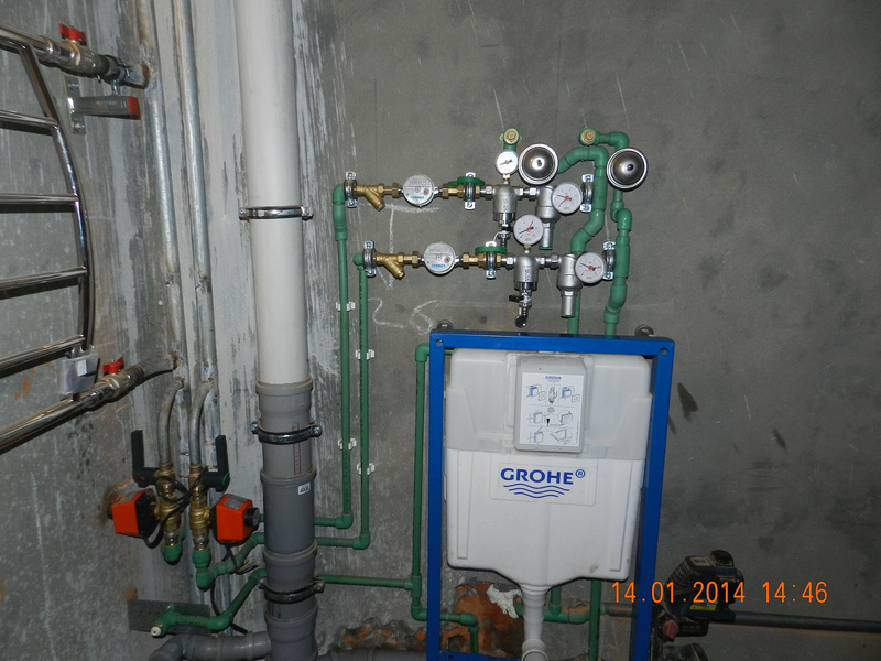

На 26 этаже в санузле смонтированы выводы под раковину со смесителем скрытого монтажа, подвесной бачок с приставным унитазом, выводы под акриловую ванну с накладным смесителем из её борта, а так же магистраль вывода под летнюю кухню, располагающуюся на крыше, с возможностью перекрытия и слива на зимний период.
Вся система была проверена избыточным давлением в 8 bar.

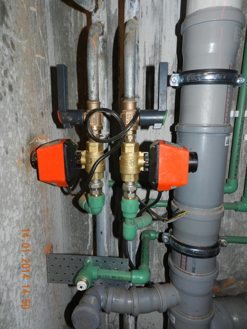

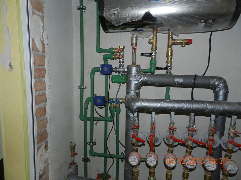

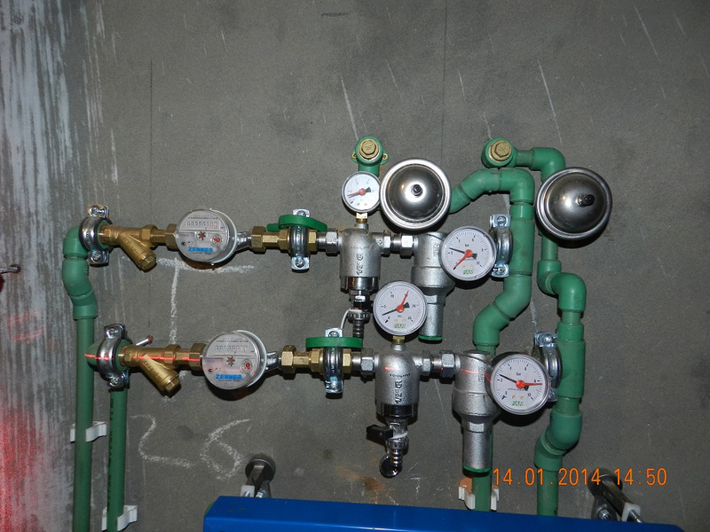

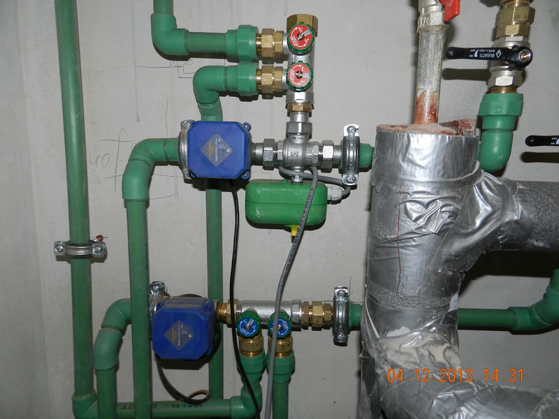

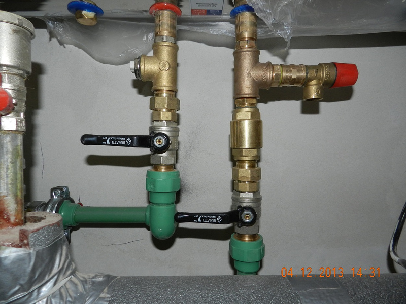

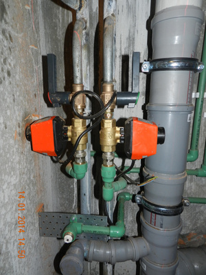

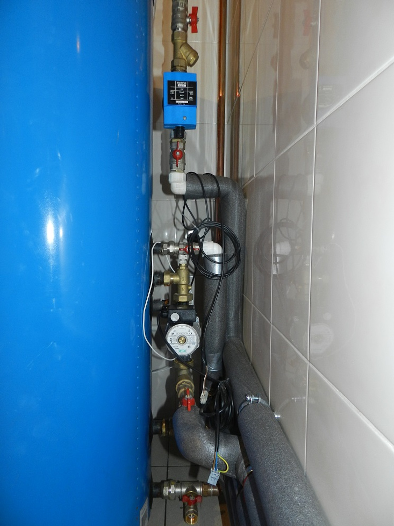

Ну и самое интересное, на мой взгляд, находится в сантехшкафу на площадке:D
В нём расположился электроводонагреватель, с возможностью управления через ИК-пульт (сам ИК датчик будет вынесен в квартиру). Для переключения водоснабжения через ЭВН на то время, когда будет отсутствовать централизованная подача горячей воды, смонтирован трёхходовой кран с сервоприводом FAR. Штатная группа безопасности ЭВН была заменена на сборную, состоящую из обратного и предохранительного клапанов.

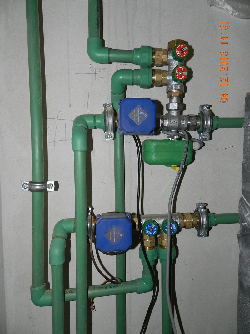

Кроме того установлена система от протечек "Нептун" с двухходовыми клапанами из "нержавейки".
Для возможности поэтажной отсечки применён регулируемый коллектор FAR на 1" с отводами на 3/4".
Трубы водоснабжения- полипропиленовые Baninger (Германия). Для уменьшения взаимовлияния потребителей применена схема удлинённого коллектора: основные магистрали диаметром 25, отводы 20, т.о. при принятии душа и сливе, например, с бачка унитаза, человек не получит ожога.

В очередной раз монтировал водопровод в новостройке, и, как всегда, все комплектующие от застройщика- китайского производства, значит на выброс. Не любит у нас застройщик ставить качественные вещи, дорого, а "пипл всё схавает" ©
Вместо этого были установлены вводные бронзовые краны Viega пр-ва Германия, сразу после них система от протечек Neptun DePala. Фильтры грубой очистки FAR, имеющие больший отстойник и, соответственно, большую поверхность фильтрации сеток. От FAR так же фильтры тонкой очистки на 100 микрон и редукторы. Водосчётчики пр-ва Арзамас с китайскими комплектующими были заменены на немецкие Zenner. Трубы полипропиленовые Baninger, причём магистрали смонтированы на размер больше (т.н. "удлинённый коллектор"), благодаря чему снизилось взаимовлияние потребителей, т.о. принимающий душ не получит ожога когда, например, включится посудомоечная машина на кухне.
