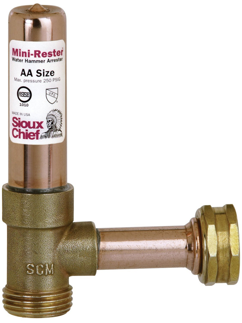

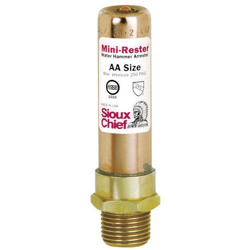

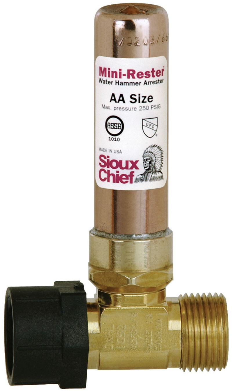

Пошерстил буржуинский интернет по поводу этих компенсаторов гидроудара. Насколько я понимаю, по размеру и месту установки они в основном защищают от общестояковых гидроударов. Оказалось, купить их в инете проблема, нашел только пару магазинов, которые нам не доставляют. Гораздо больше предложений по миникомпенсаторам, типа таких, как на рисунках. Вроде Амазон даже бесплатно доставляет. Только ставить их уже надо в конце линий, в начале они малополезны. Думаю, буду их брать.

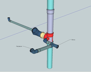

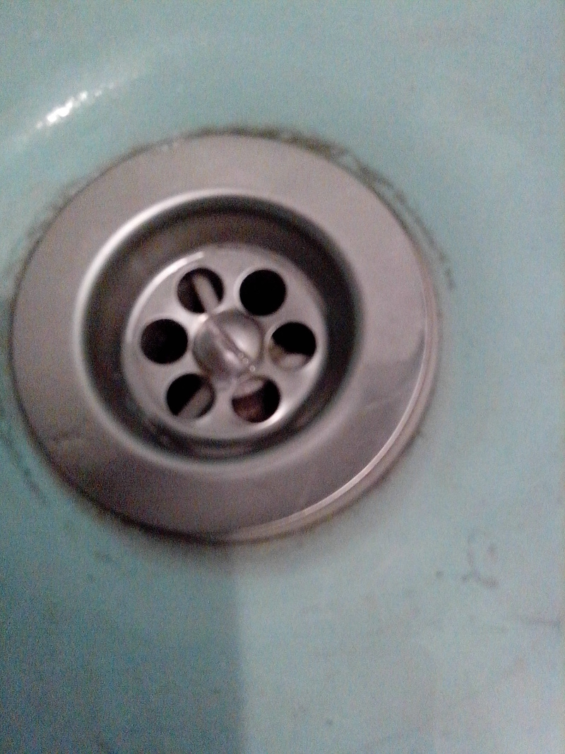

в ванной стоит металлическая советская раковина, после замены всех труб канализации, стала медленно уходить вода из раковины и ванной может ли это быть связанно с тем что унитаз и кухонная раковина ещё не установлены и их отверстия канализации открыты (гидрозатвора нет на них) ? уклон трубы более чем достаточный!

может ли это быть связанно с тем что унитаз и кухонная раковина ещё не установлены и их отверстия канализации открыты (гидрозатвора нет на них)Отсутствие этих приборов не может влиять на уход воды с ванны и раковины. А когда канализацию меняли, сифоны тоже заменили на ванне и раковине?
никак не должно, трубы воду не всасывают и отсутствие приборов никак не выдавливает воду обратно. Сифоны скорее всего новые хреновые

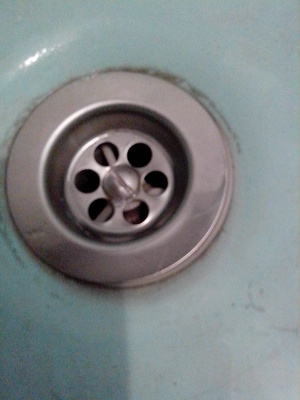

мерленовские дешёвые, внутреннию трубку сифона подрезал особо не помогло, сейчас расстояние между сеточкой и сифоном малое так как металлическая раковина( с ванной та же проблема( есть ли какая то альтернатива наподобие советских сливов крестообразных или только металические с маленькими отверстиями?

сейчас расстояние между сеточкой и сифоном малое так как металлическая раковина( с ванной та же проблема(для наглядности бы фото.
есть ли какая то альтернатива наподобие советских сливов крестообразных или только металические с маленькими отверстиями?Посмотрите Viega в Колорлоне, у них крестообразные.

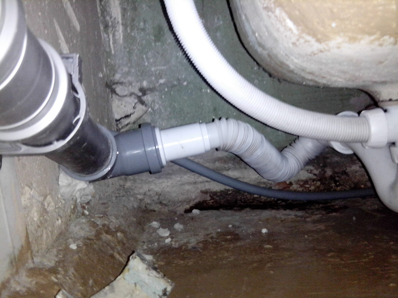

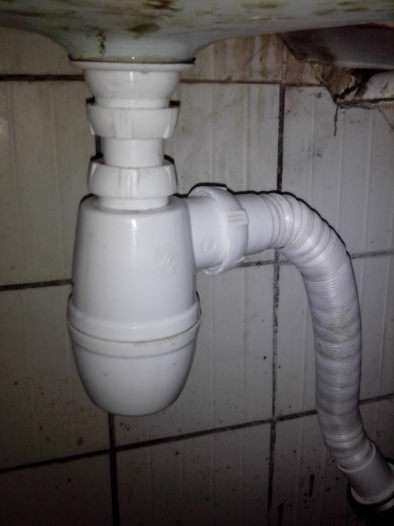

вот фото сифоновТак то ничего критичного, должно работать. Есть недочеты по сифону ванны. А вы их разбирали, а то может забились, судя по налету внутри гофры они не первой свежести.
1. На сифоне умывальника немного выдвинуть патрубок, который заходит в сифон (сейчас глубоко загнали).
2. На трубе 50 под ванной: заменить отвод 50х90гр на 50х45-2шт, выбросить гофру и подключить сифон куском трубы 40+манжет 40х50 или переход 40х50.

сифоны новые это песок в складках гофры осел просто

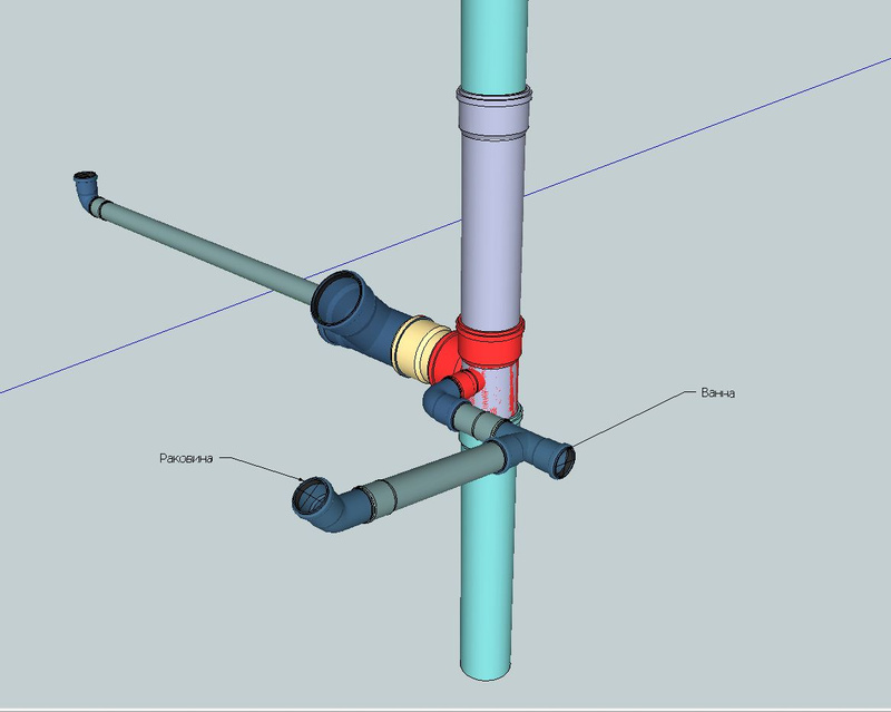

отводы ванной и раковины имеют такой вид, отводы на 45градусов установить в крестовину нет возможности(

не поленился же в 3д рисовать)))
да по фотке все понятно. Патрубок на умывальнике выдвинули? Помогло?
По ванне: сейчас у Вас стоит гофра. Уровень выпуска на сифоне и уровень трубы 50 совпадают, а поскольку на гофре изгиб плюс избыточная её длина, появляется сопротивление. В Вашем случае, судя по фото, можно обойтись без гофры. Если не понятно как, позвоните, по тел. попробую объяснить (не люблю на кнопки нажимать))
внутреннию трубку сифона подрезал особо не помоглоОн ее уже укоротил

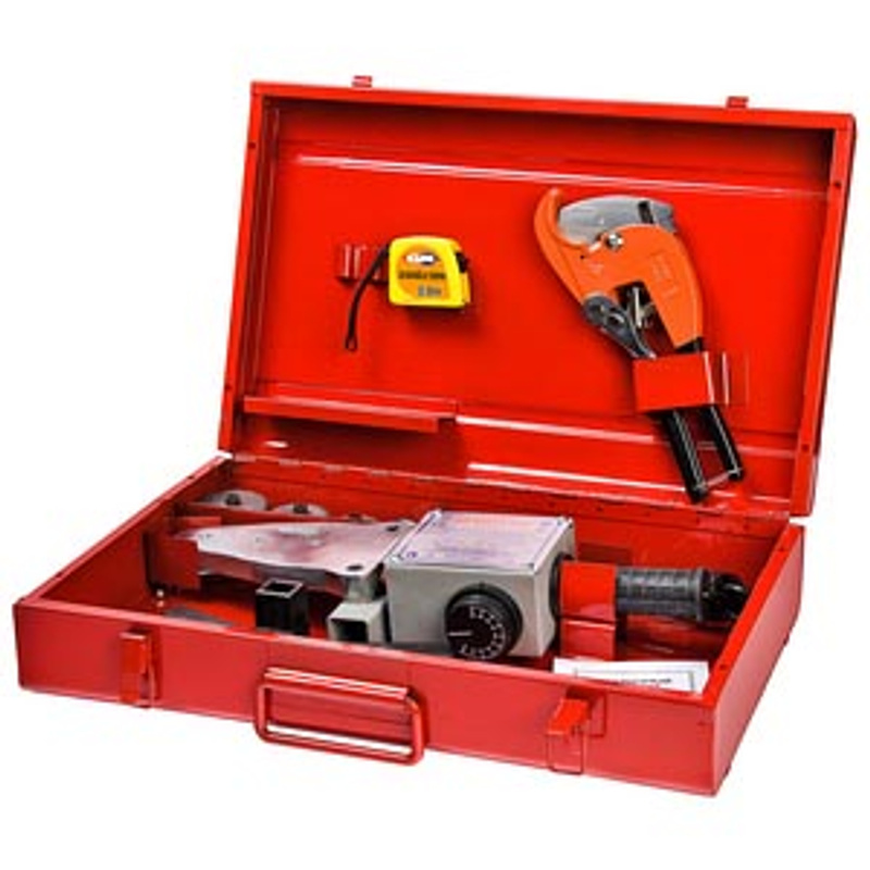

Аппарат для сварки пластиковых труб,какой выбрать до 3т.р.+/- спасибо за совет заранее.
merkus
Вам для домашних работ или для проф. использования?
ну что бы наглядней было)выдвинул немного помогло спасибо! я как то упустил этот момент что сильно надвинул, я так понимаю гофру заменить на эластичную трубку, но как сниму все размеры позвоню проконсультируюсь, спасибо!
karpin
я укоротил внутреннюю трубку сифона, что бы увеличить зазор между ней и дном сифона где-то на 8мм, саму трубку раковины по которой уровень сифона регулируется не трогал)
немного помогло? или выдвинул немного-помогло? знаков препинания не хватает)
трубка должна быть жесткая, там все просто, главное поймать соосность выпуска сифона и 50-го отвода

если можно и то и др.для примера
zxbigus
отдам за 2500 леруашный в полном боекомплекте и все что осталось от пайки впридачу. Пользовался два дня...
valteс в красном чемодане
microlab64
в самом магазине valteс.продают паяльник новый за 2500р.
