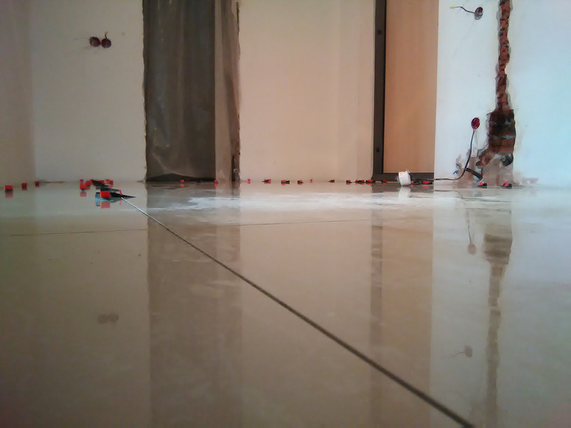

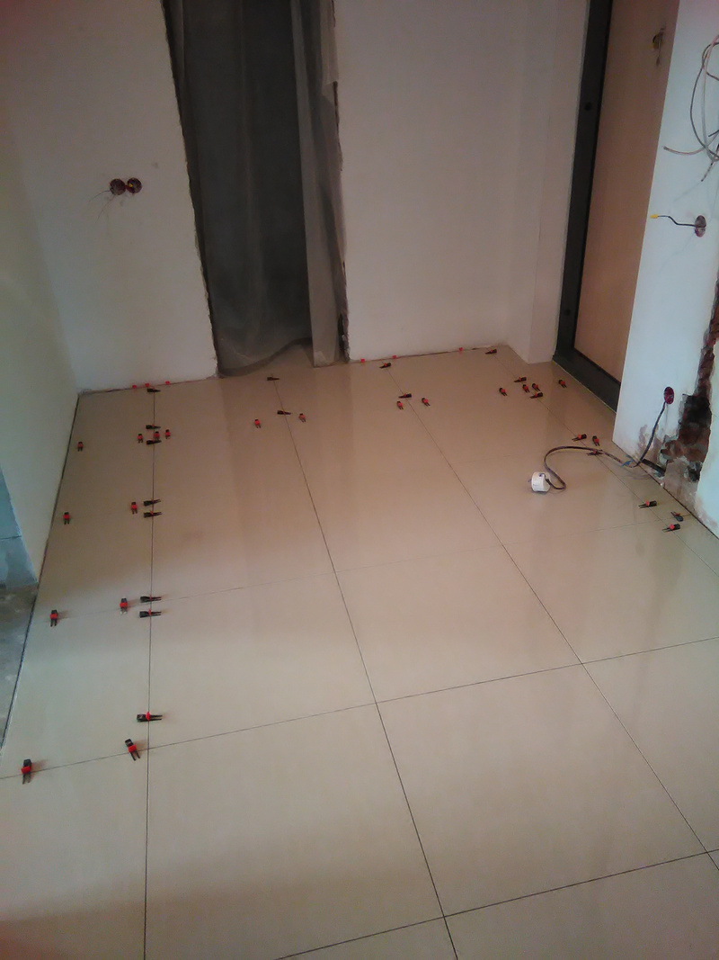

ротбанд ..пропитка церезит ст 17 ...2 раза..наклеил плитку на церизит ст 16 на след день руками не оторвать киянклй резиновой тоже не получилось сбить...завтра стамеской попробую
Митяй33
Уважаемые мастера подскажите по поводу керамогранита 600*600 на что его можно приклеить на ЦПС , что бы не отошла плитка от клея, помещение- квартира, к примеру смотрел клей "геркулес суперполимер" максимальный размер приклеиваемой плитки 450*450
посоветуйте клей
посоветуйте клей
Plitochnik
Ceresit СМ 16. Чтобы плитка не отошла от клея обязательно промазывайте её клеем !!!
Если плитка напольная и внутри помещения, то Ceresit СМ 12 можно.
А чего там пробовать? Брать да клеить!)
Митяй33

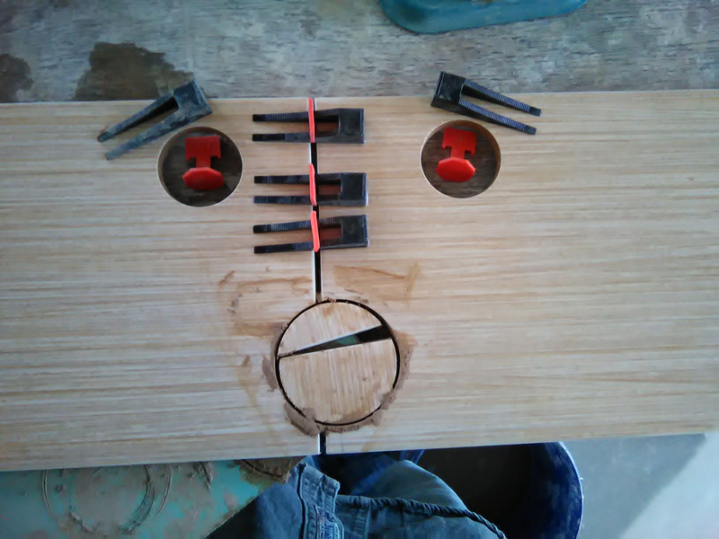

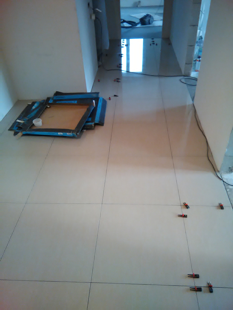

в общем получившийся результат превзошёл мои ожидания, из "церезита" взял только грунтовку, клей с17 дорогой однако! взял на замену ему "геркулес GM 55" очень густой и упруго размазываемый клей, по совету намазывал на плитку , дальше проходил гребенкой 10мм , перед этим внутреннею часть плитки протирал чуть мыльной губкой, затем читой влажной тряпкой, на утро попробовал подковырнуть, отвёрткой , постучал молотком по отвертке, агдезия супер, никаких пустот не простукивается, на сырую плитка тяжело отходит ,пятно контакта очень равномерное по всей внутренней площади
Клинышки интересные, никогда таких не видел.
все прогресивное человечество сейчас на таких))
СВП называется. На крупноформатной плитке реально помогает.
Удалено по п. 9 Правил.
убийство стелить такое в квартире
я про скользоту
да и крупные плиты в малых пространствах не смотрятся ИМхо

Мой знакомый недавно выкладывал в первый раз в жизни плитку (на полу в санузле). Специально купил СВП. Получилось у него очень достойно.
То ли руки из правильного места, то ли действительно помогает.
Фрезер
Использование СВП никак не отменяет выравнивание поверхности перед укладкой и аккуратность в работе. Она помогает доровнять последний миллиметр прямо в ноль и избежать последствий усадки клея в процессе высыхания. Но есть и минусы - заявлен шов 1.5 мм, но по факту лучше делать 2мм, так как если ножку плотно зажимать, то потом во время удаления она может отломиться не в том месте и доставить массу неудобства. Так же гребенку менее 8мм использовать не получается. И во время затягивания клина шов немного разъезжается и приходится плитку по торцу подстукивать. Но результат перекрывает эти минусы, особенно после того, как поработаешь и поймешь как с этими минусами справляться.
Plitochnik
Для напольной плитки слой менее 8мм неприемлем
Фрезер
СВП можно и на стенах успешно применять, но при гребенке менее 8 мм площадки закладных элементов не дают плотно придавить гребни клея.
