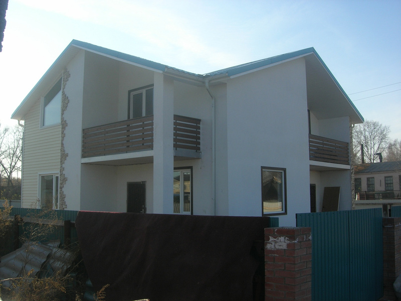

Лет восемь-десять назад оштукатурил Ротбандом в своём домике в деревне низы балконов и колонну, до сих пор ни чего не отвалилось.Свой пример. Ставили мне окна 4 года назад. Немного разворотили откосы с улицы. Заделал на скорую руку тем, что было, гипсовымым ротгером (Геркулес).
Стоит. Под влагой и морозами.
