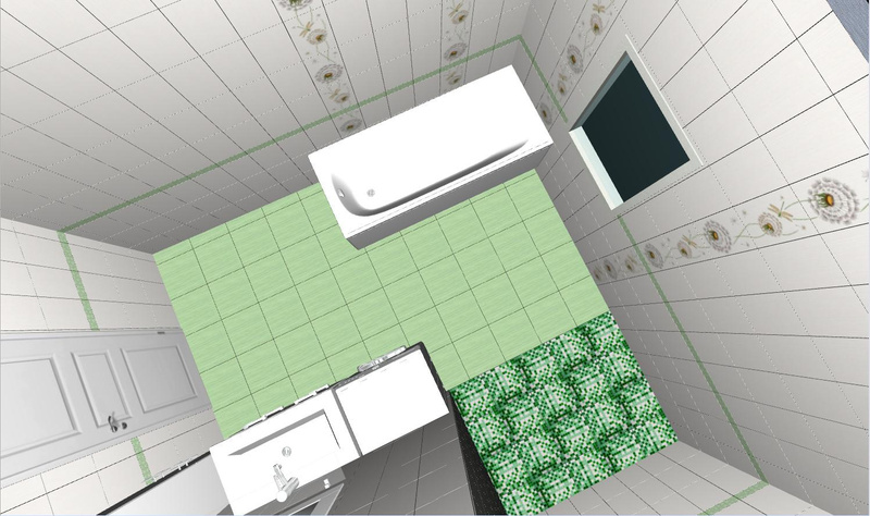

Добрый день всем. Подскажите как правильно разметить пол в ванной под укладку плитки. Углы в ванне вероятно не 90 грд., даже вероятно, а точно не 90 градусов.
Либо стартовать от стены, в которой дверь, т. е. чтоб швы шли параллельно порогу. Либо выкладывать по 45 град, но так может быть больше отходов, зато почти не заметно будет, что углы не 90.
выкладывать по 45 град, но так может быть больше отходов, зато почти не заметно будет, что углы не 90.была такая мысль, боюсь плитки не хватит. хммм, а если я от двери буду выкладывать плитку, как потом из ванны выпрыгну, длина комнаты 3 с лишним метра, мне столько не перепрыгнуть.
а если я от двери буду выкладывать плитку, как потом из ванны выпрыгну, длина комнаты 3 с лишним метра, мне столько не перепрыгнуть.есть два варианта:
1)одну- две плитки в кладке, в нужных местах, ставите на "ляпки" для того, чтобы можно было их легко снять и выйти. А на следующий день эти плитки втавляются уже насовсем)
2) всю плитку вместе с подрезками выложить насухо и пронумеровать. Затем убрать и выкладывать уже на клей, начиная от дальней стенки.
Проще воле боковой стены одну плитку не докладывать, или только подрезку если большая, на завтра оставить, по этому участку и выйдите. Выковыривать временные плитки не очень приятно.
Ночь. Больше не страдаем. :)

Если плитки хватает, я бы по раскладке посоветовал сдвинуть вправо относительно входной двери, тогда судя по рисунку получится симметрично и не будет узкой подрезки слева вдоль стены и вдоль ванны. Только нужно посмотреть, что справа за углом получится. Так понимаю там душевая кабина.
Вчера разложил плитку, количество плитки в притирку, мне тоже не очень нравится эта узкая подрезка(буду думать над этим), с другой стороны стена между ванной и дверью будет закрыта шкафом( счётчик и водоколлектор). А справа за углом да, душевая, там будет мозаика.
Ванна в горках академ парка??? не понял??
Можно было сместить плитку в сторону дв.проема на ширину подрезки.
