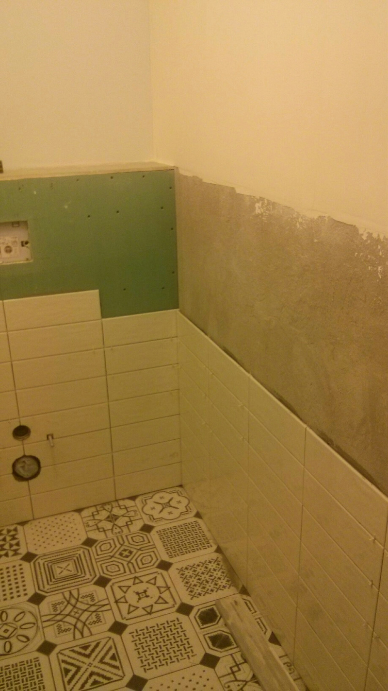

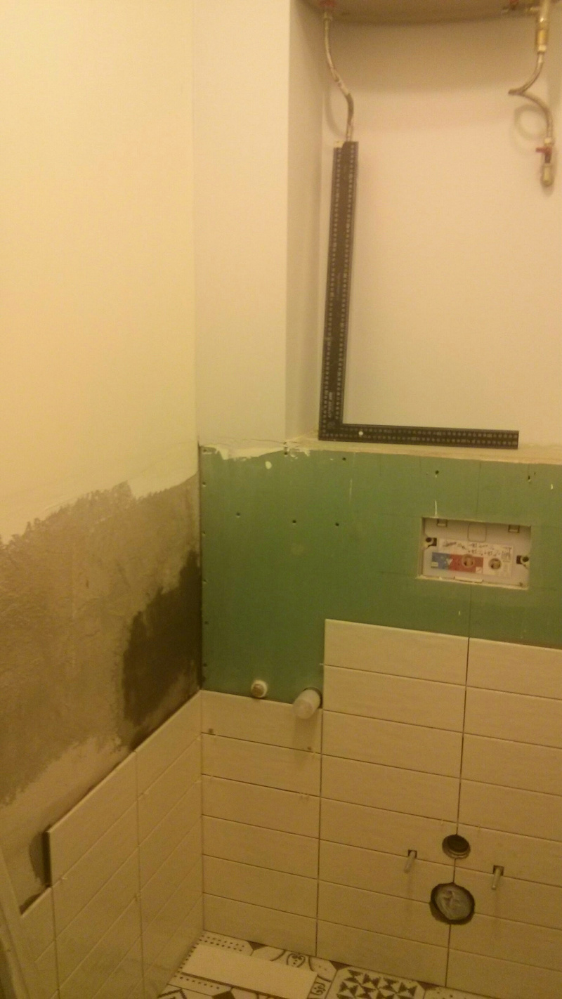

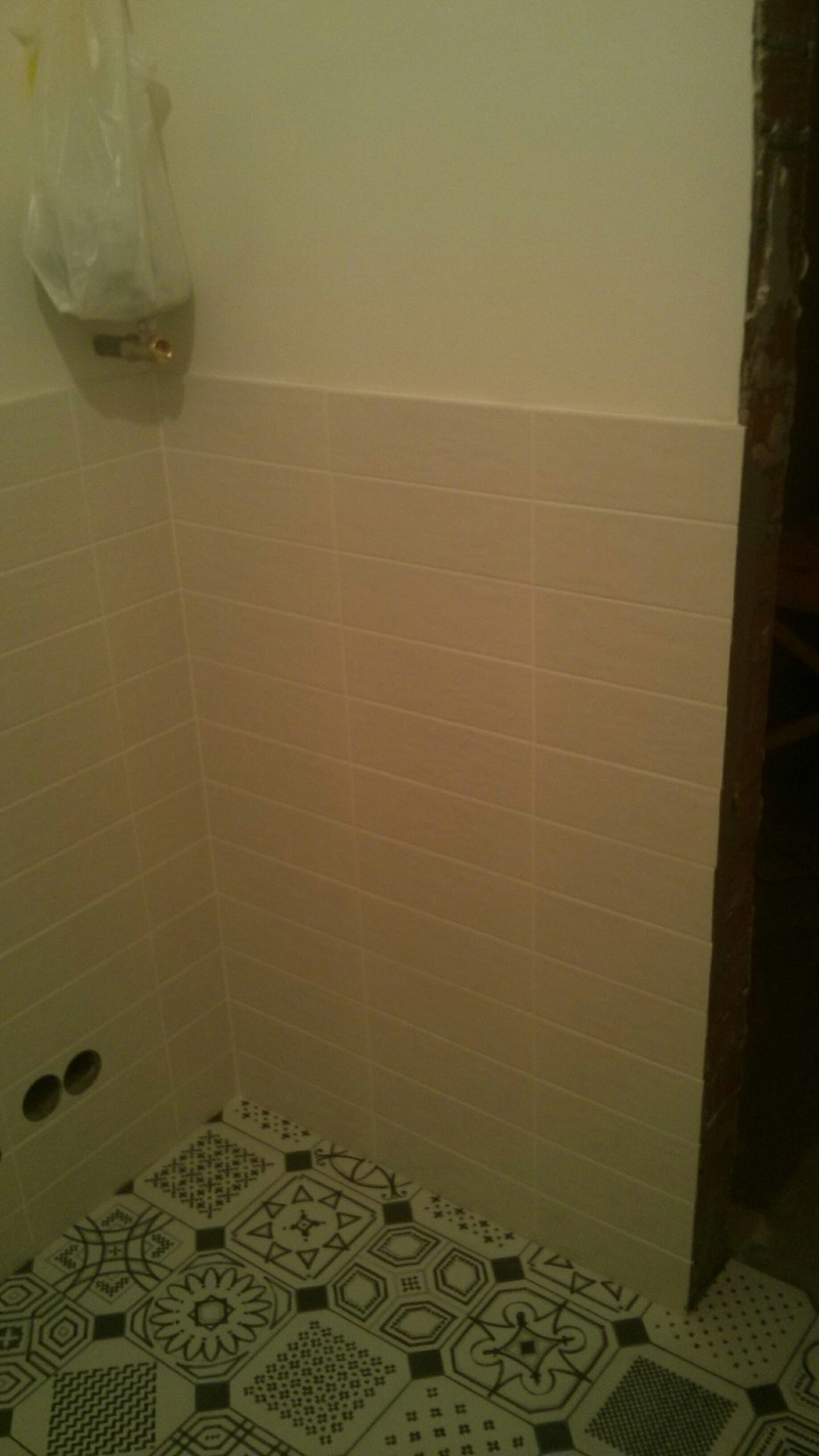

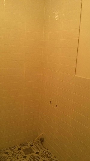

Вчера попросил смету подробно расписать, у него что-то бомбануло.
Кстати цена у него 900р за метр. кв.
Вообще ванная + туолет (6 кв. м общей площади) под ключ за 75 + 7 т.р. это адекватная цена?
Там где нет плитки - под покраску стены (выравнивание стен под покраску шло отдельным пунктом в смете и оплачивалось отдельно)
Туолет.
Кстати он делает без гребенки (зато отстреливает лазером), чем плоха без гребенки облицовка?
Не готов сказать за коллег, но укладка плитки вроде аккуратная и чистая. Учитывая что у вас не на всю высоту плитка, смотрите смету откуда вылезла такая сумма?
Может у вас подготовка под покраску стрельнула, может выравнивание стен...
Выравнивание стен шло отдельным пунктом и оплачивалось отдельно.
Попросил подробно расписать смету по ванной+туалет, на что он сказал "мне что, больше заняться нечем?"
Говорит, что когда делал смету, закладывал средний размер плитки, а мы ему привезли 10х30. И ее ложить в 2 раза дольше типа.
Попросил подробно расписать смету по ванной+туалет, на что он сказал "мне что, больше заняться нечем?"смету нужно обосновывать, жаль что он не хочет, но это лишь половина бедц. беда в том я. что
ответ неадекватный, - так нельзя разговаривать с заказчиками, я бы сразу указал ему на дверь. Пускай чешет на все четыре, это ему не навредит, ему ведь "есть чем заняться".
И кстати, вы спрашивали, -
чем плоха без гребенки облицовка.Она плоха в том числе и тем, что при укладке на слой мелкую плитку укладывать заметно труднее и дольше, и поэтому , его удорожание(сколько она там было? 50 процентов?) обоснованно. Вот если бы он владел техникой укладки под гребенку, то адекватное удорожание было бы не более 10 процентов
