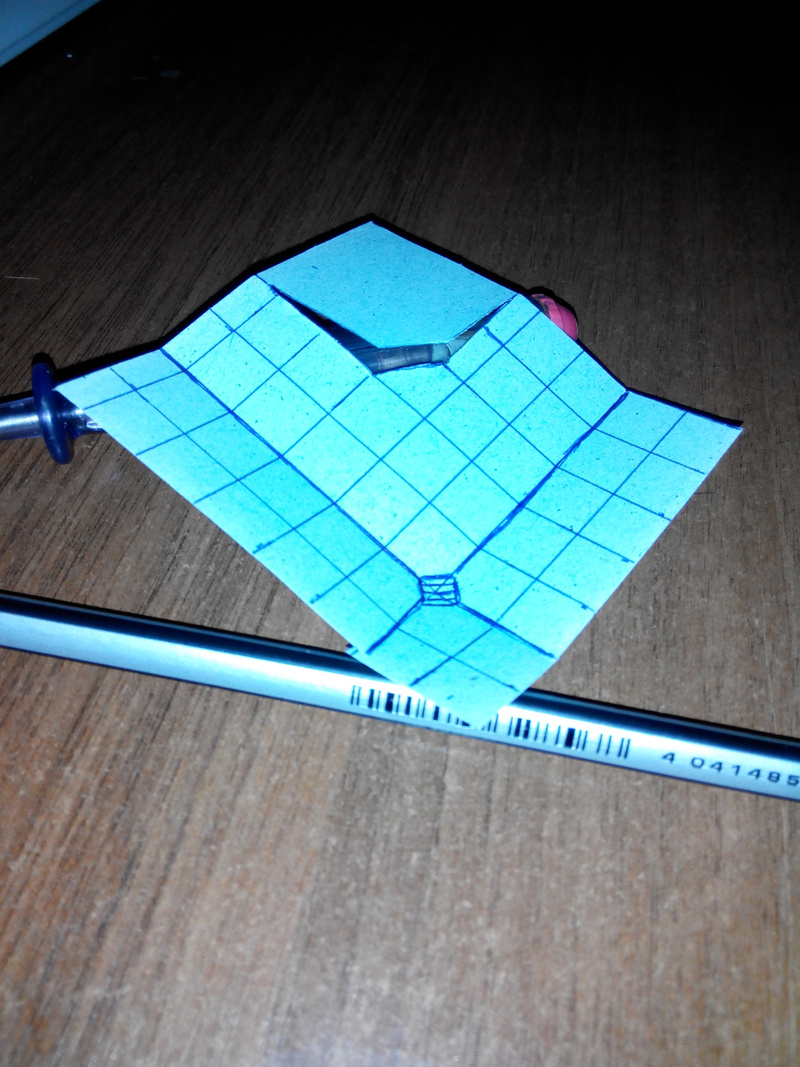

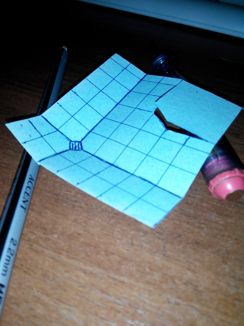

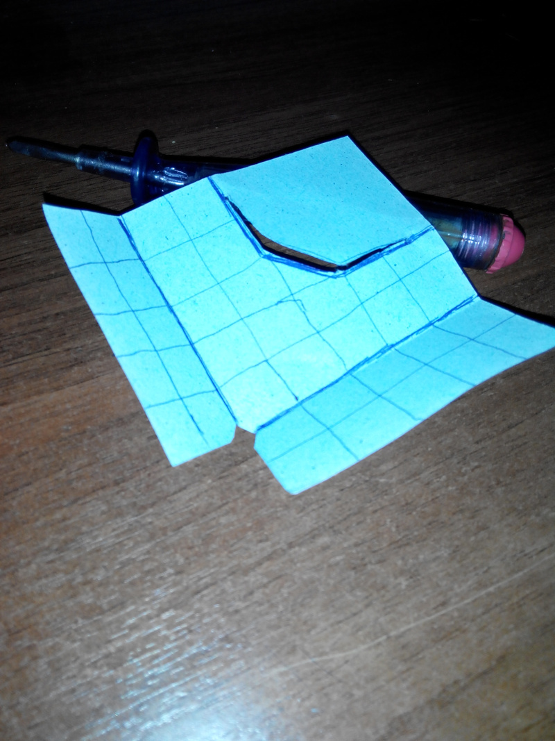

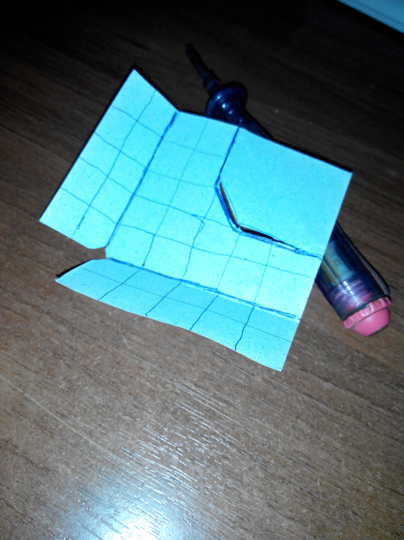

Вариант с диагональным швом имеет недостаток- диагональный шов, углом выпирающий на слив.

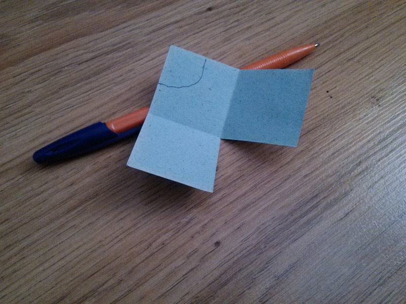

Изобразил ещё вариант. Острый угол между плоскостями, требующий подрезки кромок трёх плиток, переехал к сливу. Площадка под печь приподнята над уклоном.
Прошу прощения за грубую модель из подручных средств.
Что скажут мастера про этот вариант? Какой из двух выбрать? Может есть другие варианты?
Это нереальный вариант. Как Г образный участок у Вас будет без шва под 45 градусов? Он же не горизонтальный, не в одной плоскости, значит должен быть шов между двумя плоскостями в месте перелома, так? Первый вариант был куда более ясным и понятным, на мой взгляд. Или я чего то не понимаю?

У вас в первом варианте, только одна ошибка. В углу у трапа должно быть: не два коротких шва-излома, а один, который уходит от трапа в угол по диагонали, как продолжение верхнего шва. А в остальном можно разогнать без проблем.
С верху же вы поняли, что шов должен быть диагональным, а вот почему не решились его продолжить до конца и разделили на два, загадка. Хотя всё очевидно.
И да... По нижним, длинным швам, скорее всего плитку нужно будет подрезать, из-за разуклонки.

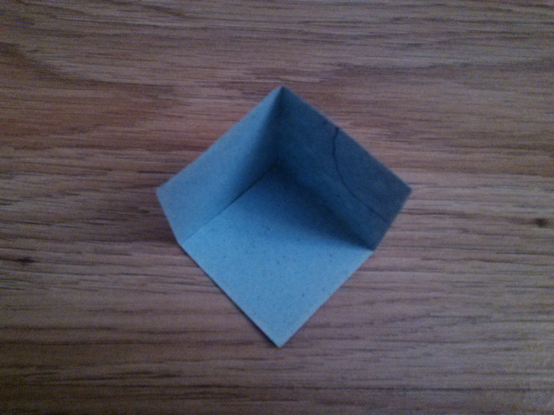

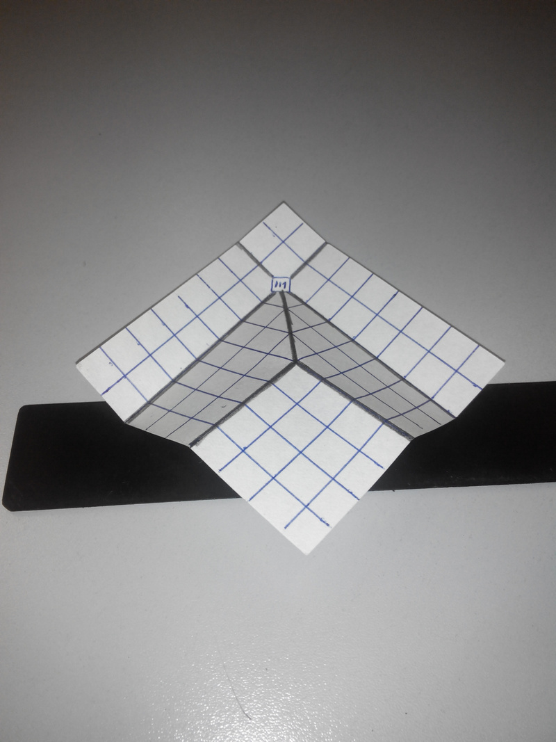

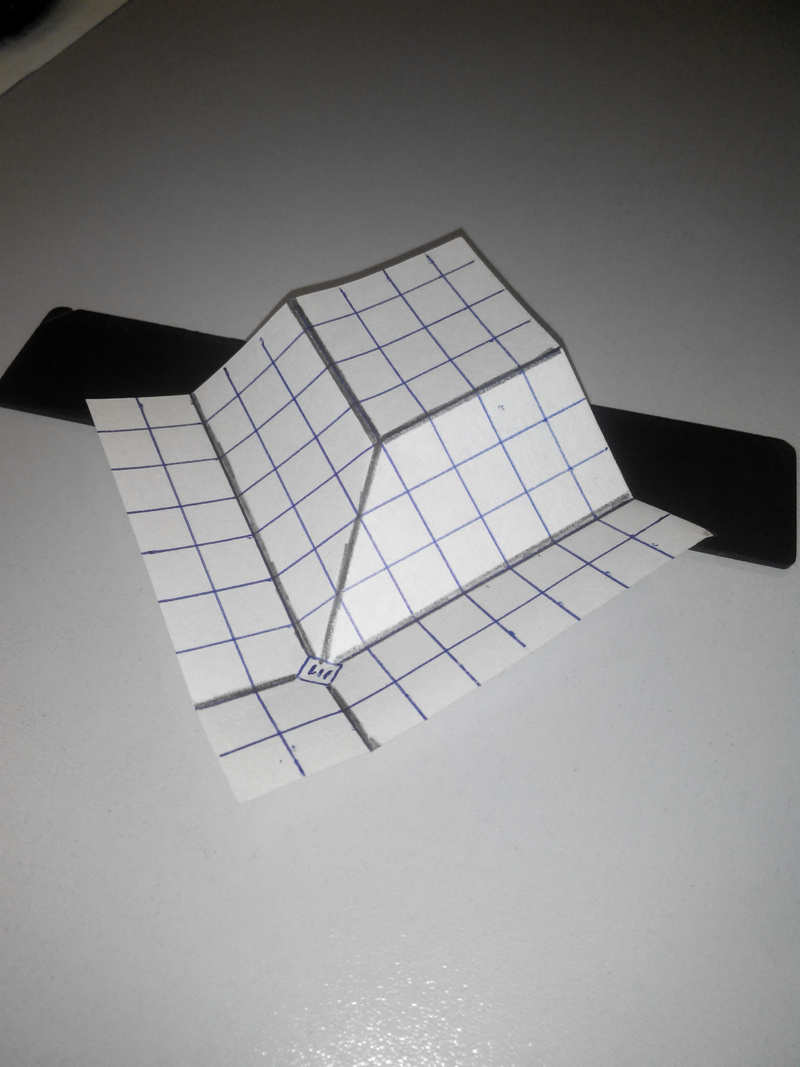

Если я правильно понял чего не понимаете Вы: Как Г образный участок будет без шва под 45 градусов.
Представим кубик, все грани - плоскости.
Затем эту развертку кубика ложим на угол и разворачиваем в разуклонку. Все грани остаются плоскими.

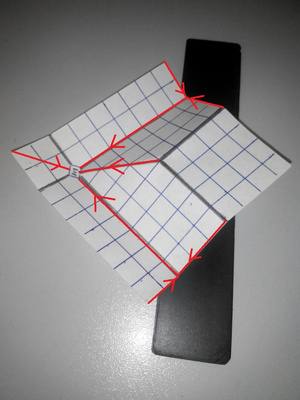

serpv
>>>>в первом варианте, только одна ошибка. В углу у трапа должно быть: не два коротких шва-излома, а один, который уходит от трапа в угол по диагонали.
Но при этом диагональный шов от трапа в угол даст более пологий уклон и угол будет больше заливаться водой.
Мой вариант возможен только при определенном согласованном уклоне боковин и длинных швов, который даст прямой угол для вставки четырех плиток без обрезки кромок.
Верхний диагональный шов выпуклый, нижний получится вогнутый, это не продление как таковое.
По нижним, длинным швам кроить кромки плитке не придется, как мне представляется. Достаточно нормальных отрезов вдоль периметра.

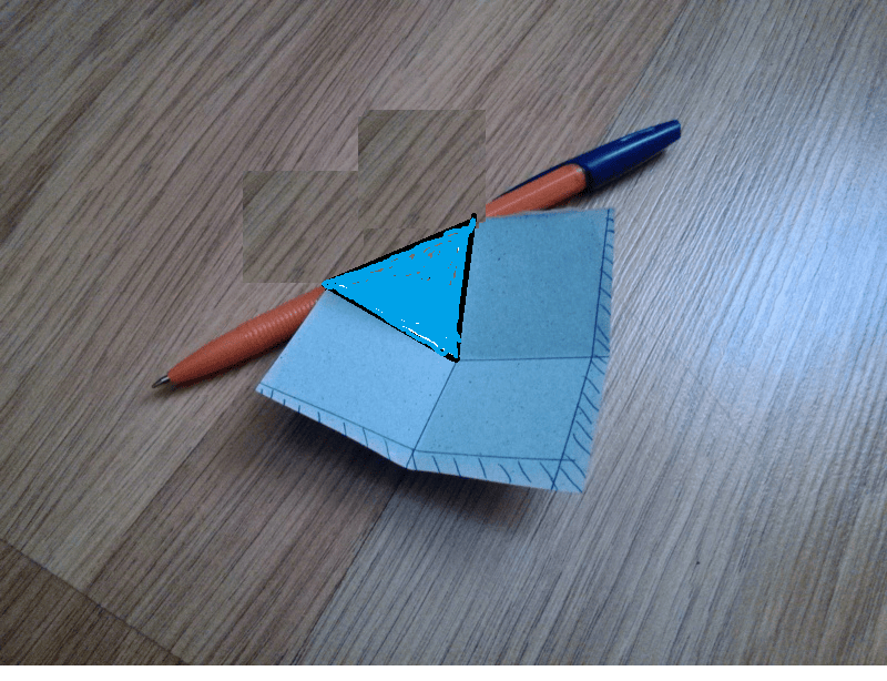

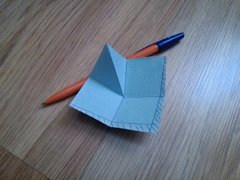

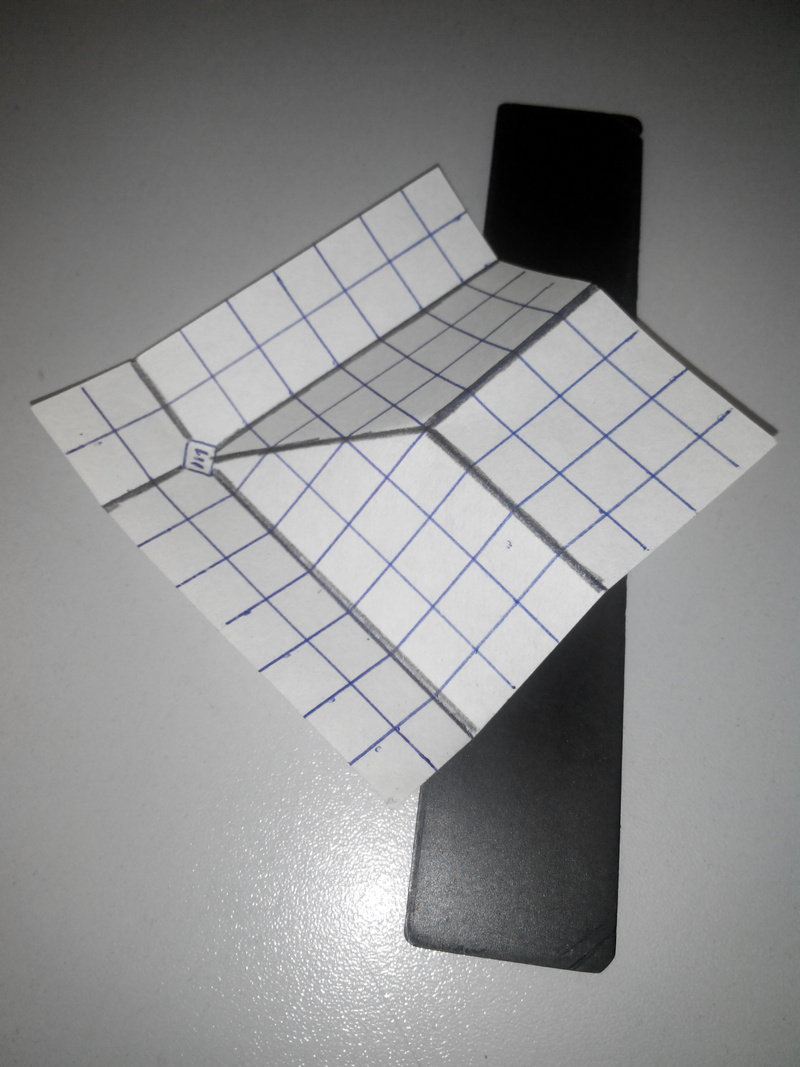

Для наглядности бумажная модель плоскостей в районе трапа для первого варианта. Заштриховал обрез по периметру помещения. Главный недостаток - уродливый диагональный шов от трапа к печной площадке.
на практике вместо "уродливого диагонального шва" и вместо двух треугольников вставляется один треугольник, либо ромб, либо другой кусок плитки подходящей формы.

Оно конечно на бумаге то теоретизировать гораздо надёжнее чем на практике. Не хотите вникать, ваше дело.
Если хотите действительно разобраться, приезжайте в гости, покажу вам, как это выглядит на практике. По счастливому стечению обстоятельств, буквально сейчас делаем санузел с трапиком и разуклонкой. По этому я очень хорошо понимаю о чём пишу, да и в принципе, воплотил в жизнь не одну разуклонку.
Если я правильно понял чего не понимаете Вы: Как Г образный участок будет без шва под 45 градусов.Посмотрите на вашу конструкцию и вдумайтесь... У вас должны быть уклоны, по красной линии он должен быть меньше, чем по синей, так же как и по зелёной меньше чем по фиолетовой. Соответственно и длинна этих линий будет разной, там где уклон больше линия длиннее. А квадрат в углу сростить с двумя боковыми плоскостями, будет практически невозможн, только диагональный рез.
Ремонтник54

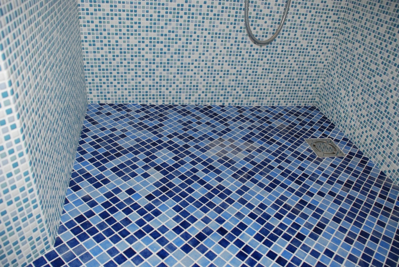

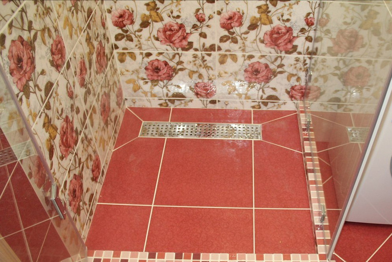

Вот вам для наглядности, некоторые наши работы... Посмотрите и задайте себе вопрос: почему чаще всего душевые трапы делают из мозаики? Ответ простой: потому-что на мозаике проще обойти разноуровневый уклон, не делая диагональных прорезов.
Так Вы тогда правильно рисуйте. На первом то рисунке у Вас две плоскости, которые смыкаются в углу без шва, а объяснили мне про участок уже с тремя плоскостями. Вы сами то для себя картину представьте. Тут нужно пространственное воображение.
serpv
Вникать хочу, очень благодарен всем отвечающим на глупые вопросы.

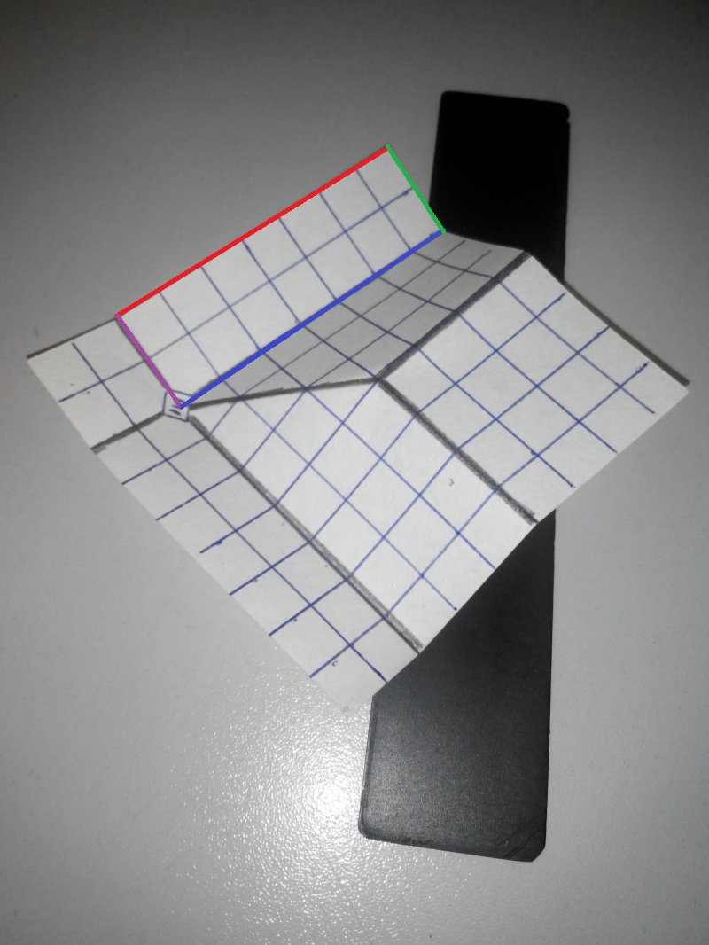

Уважаемые мастера, возможно возникла путаница, варианты
1. С диагональным швом.
2. Где Г образный участок будет без шва под 45 градусов
Это разные варианты, извиняюсь если внес путаницу и невнятно внес в обсуждение второй вариант.
Пишете про уклоны, по красной линии он должен быть меньше, чем по синей и т.д - как я понял это если выводить в один уровень периметр помещения, к настенной плитке например, тогда действительно мои модельки никуда не годятся, нужны диагональные резы и прочие подрезки.
У меня помещение - парилка, стены обшиваются вагонкой или деревом вертикально - вот я и подумал - а нужен ли мне этот общий уровень к периметру с его сложностями. Место под печь не поменять, по противоположным от печи стенам полки буквой Г, слив сделал в самом заливаемом водой месте и чуть под полок. Если можно будет малой кровью сделать общий уровень в периметр - было бы здорово, если нет - ну и ладно. Как то так.

Вариант 1 с диагональным швом оптимальный, плодить лишние плоскости, добавлять себе сложности. Это как в первом варианте, квадрат в углу на котором вы настаивали, так же и тут, сложно будет сращивать плоскости.
В периметре выводить уровень не обязательно, главное помнить: уклон должен быть не меньше 1 см на метр. Это важно для линий которые я обозначил красным, также стрелками указал направление уклонов. Периметр может быть как в уровне, так и с уклоном, по направлению к трапу.

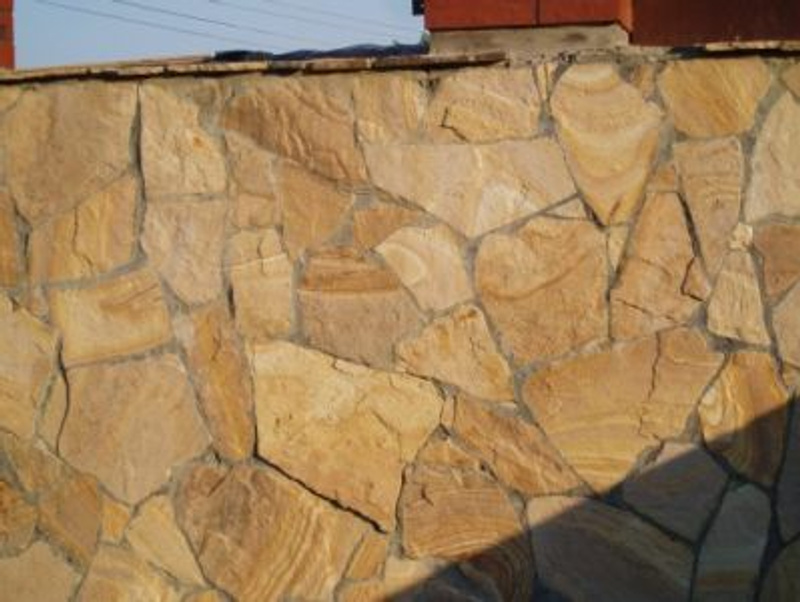

Нужен совет, может быть кто то уже это проходил. Цоколь(бетонный фундамент) нужно отделать натуральным камнем. Посмотрела как делают соседи вокруг, кто клеит на клей, а кто набивают сетку металлическую и на раствор с добавлением клея. Заморачиваться с сеткой не хочется, там 50м2. камень тяжелый, помогите советом, возможно другие есть варианты или... ну и лишние деньги тратить то же не хочется.
набивание сетки, это, конечно, вселенская глупость. Нужно клеить на клей. Чтобы сэкономить клей, нужно тонкий слой клея, а для этого должны быть обе поверхности(плитки и цоколя) ровные и плоские. Камень уже ,как видно, куплен, его не исправить, поэтому осталось выровнять поверхность цоколя. Это делается штукатуркой - она дешевле, чем клей. Вот, собствено, и вся премудрость.
Да, ещё, потом между камнями замазывать тоже можно чем - нибудь менее дорогим, нежели клей. Но обязательно на цементной основе
Камень природный, тяжелый, вот прям не знаю чем клеить и как. Полагаю нужно бетон обработать бетон-контактом, а потом клеить.

В итоге решили по второму варианту - перевернутая четырехугольная пирамида с вершиной на сливе + горизонтальная площадка под печь выделенной плоскостью и перепадом высот относительно уклона.

Та же пропитка Церезитовская, СТ17. В крайний раз камнем облицовывал столбы забора, грунтовай ей. Камень - сланец зеленый, пятаки до 25-30см в габаритах доходили.
