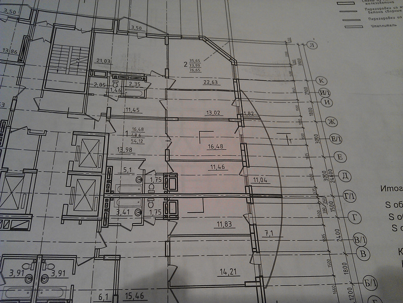

П.С.: есть у кого планы квартир с размерами стен, хотя бы примерные?
В особенности интересует однёшка (56.21)

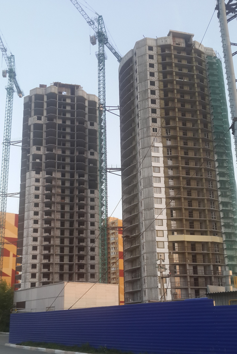

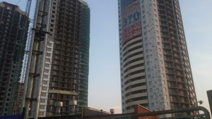

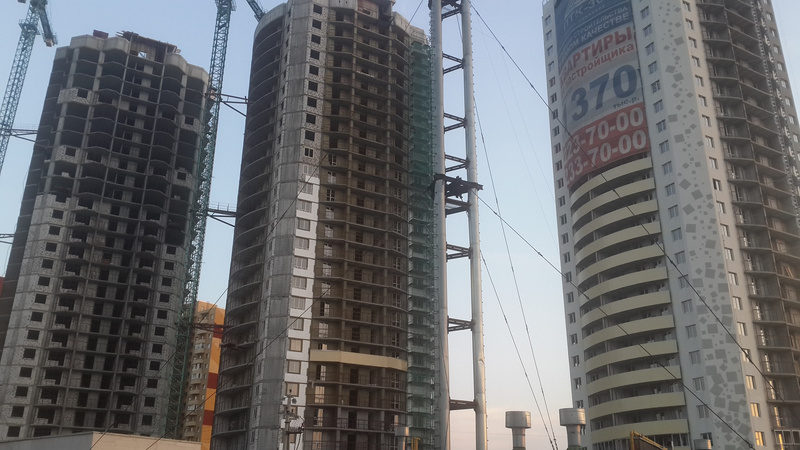

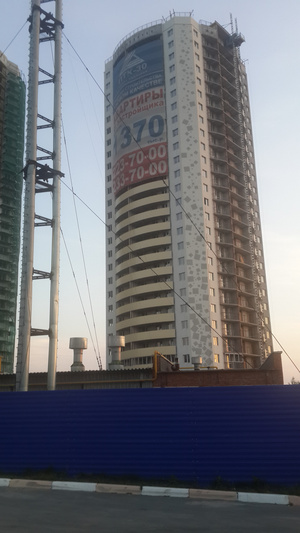

Может кому-нибудь будут интересны новые фотографии со стройки. Сделаны вчера вечером.
