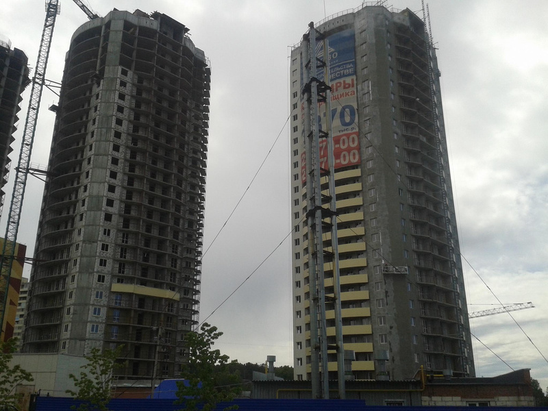

1 июня, в воскресенье. Я проезжала мимо стройки. Не смотря на выходной и праздник, работали. Видно, что и сварка и битономешалки и кран работали. Мне видно был только третий дом. Рабочие опалубку клали на 27 этаже. Так что не все так грустно.
santehnik_tut
Интересно,они успеют 1й дом к июлю сдать?
abormot_makc
ну если менеджеры покупателям говорят август-сентябрь, то навряд ли.

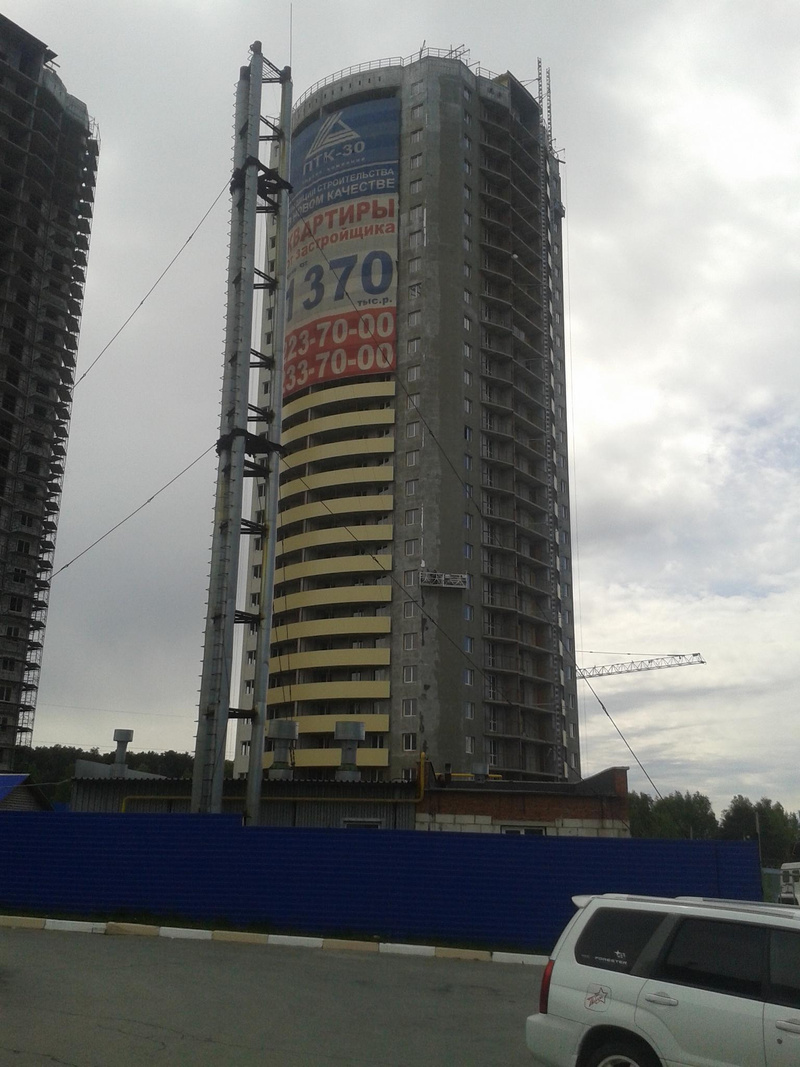

santehnik_tut
Я понимаю что они могут фасад доделать и внутреннюю отделку до сентября, а ведь им ещё все балконы остеклить нужно успеть остеклить (с чем у ПТК вечная проблема) и придомовую территорию облагородить (сегодня мне менеджер ПТК сказал что детскими площадками и озеленением будет ЖЭУ заниматься а не ПТК)

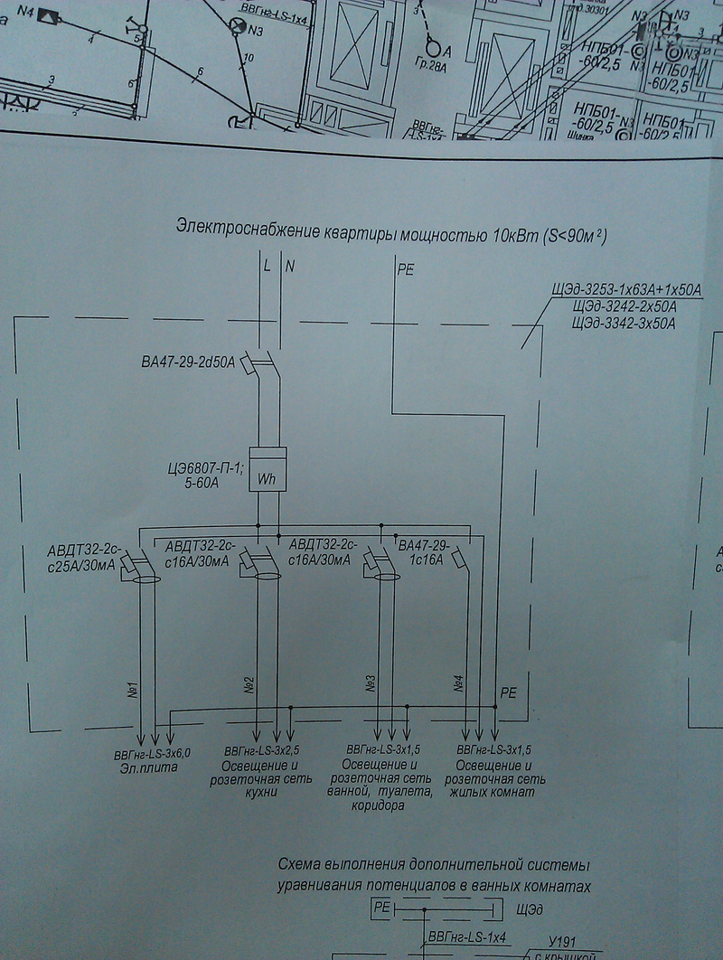

Получив доступ к «святому граалю», имея ограниченное время, сфотографировал часть нужной мне информации. Со слов Оксаны, раздел ПД где прописан тип штукатурки для ванны на тот момент не существовал. Электрика фото 1-5, водоснабжение не смотрел, так как на схеме, выдаваемой Оксаной, видно какой диаметр труб должен быть.

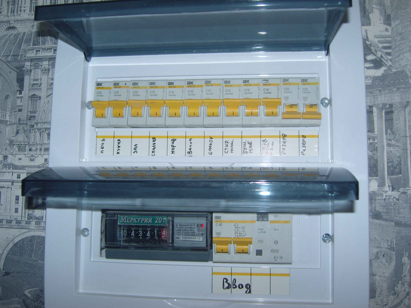

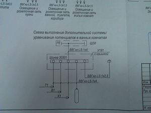

По проводке они не отказали, в частной беседе признали что допустили ошибку, на самом деле у них 2 варианта:
1-внести изменения в проект, но как я понял это не так просто сделать
2-переделать мне электрику на кухне.
Официального ответа я не получил, мое письмо отписали в отдел ОКС, жду...

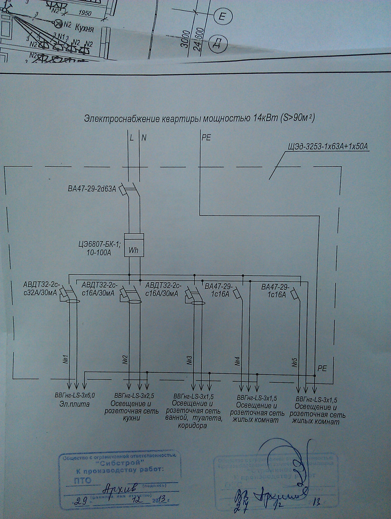

Кто может подсказать? С кем мне пообщаться что бы завели мне провод в квартиру без подключения распред коробок, розеток и т.д. я счетчик хочу в квартире поставить и всю проводку сам расскидать. К кому можно обратиться по этому вопросу. Заранее благодарен.
abormot_makc
у вас какой этаж? может вам уже развели проводку. Счетчик наврядли вам разрешат в квартире поставить, автоматы можно перенести.
Sergei92
Этаж 15, ГОСТы не противоречат перенос счетчика с площадки в квартиру. Подвод провода должен составлять сечением не менее 10 квадратов, просто потом самому мучиться, проводить. У меня бригада своя электромантеров в Новокузнецке, я с 2004 года занимаюсь бытовым электромонтажом и впринципе некогда не возникал вопрос о запрете, согласно ГОСТа не должно быть разрыва от силовых кабелей до прибора учета. А вот как в Новосибирске я не знаю. Я проводку в квартире смотрел, провода нормальные ВВГ, как я понял все установочные изделия и распред. коробки будут наружные и в комнате по 2 розетки, всё надо переделывать. Темболее в наше время 3 или 4 пакетника это очень мало, я больше склонен к электробезопасности, на данный момент я на 3-х комнатную квартиру ставлю диф. автомат и около 14-ти пакетников, это по уму. Сейчас же и теплые полы и кондиционеры и стир. машины, а там только один тен на 1,6кВТ. 17 июня на стройку поеду, потом фото скину. Вот с кем пообщаться там по этому вопросу?
abormot_makc
15 этаж с вероятность 99% уже сделан, можете не суетиться, примете квартиру и с УК будете вопрос решать.
ПТК не будет под вас изменения в проект вносить, в проекте счетчик и автоматы на лестничной площадке. Им скоро дом сдавать и ради вас заморачиваться с документами они не будут. То что ГОСТам не противоречит, спорить не буду, но счетчик не ваша собственность и при желании перенести, придеться договариваться с собственником счетчика. Как вариант вводной автомат и счетчик оставить на лестничной площадки, а все остальное хозяйство перенести в квартиру.
Как на стройке побываете отпишитесь, интересно мнение разбирающегося человека.

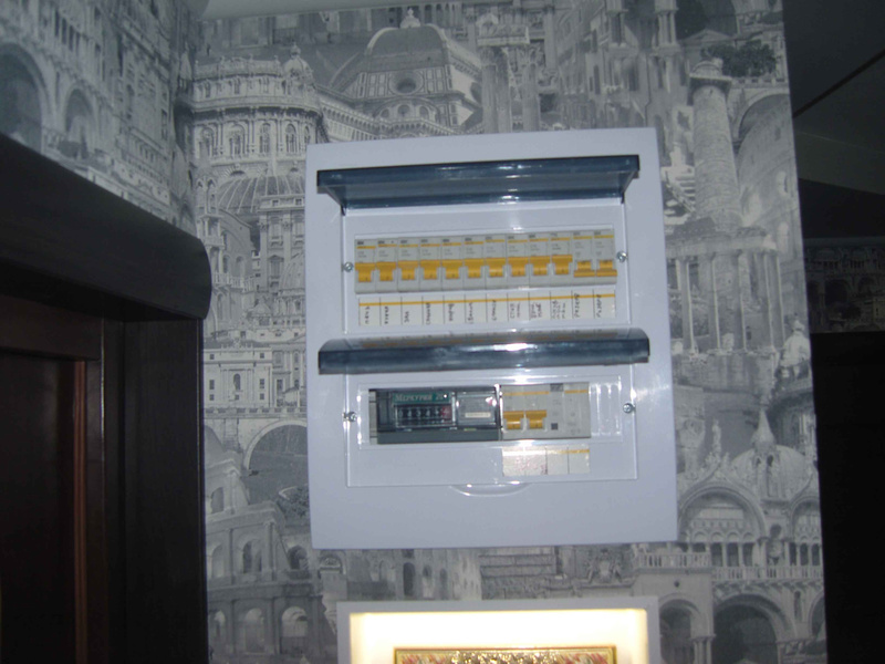

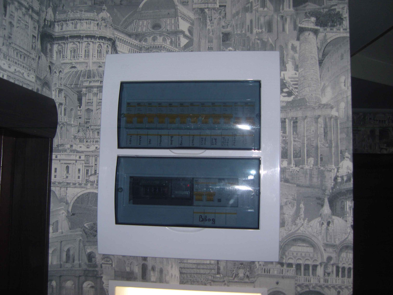

Sergei92
Спасибо. Принципе счетчик оставить на площадке это можно, но вопрос в другом, пока стены в подъезде не отштукатурены бросить питающий провод от щитовой до квартиры, потом просто в трубе или гофре, сами понимаете все на виду, не приятно. Хотя бы поговорить чтобы прокинули, а провод купить за свой счет. И пусть как подключено так подключено, перекинуть концы не проблема, зато по человечески и за проводку голова болеть не будет. Как не крути все равно все тяп, ляп сделано.
Sergei92
У меня в двухкомнатной квартире. По сути вот так должно быть.
Ввод- дифференциальный автомат
1- печь
2- кухня
3- зал
4- спальня
5-коридор
6- ванна
7- балкон
8- стиральная машина
9- душевая кабина
10- посудомоечная машина
11, 12- резерв.
Это нет теплого пола, кондиционера и т.д..
1- печь
2- кухня
3- зал
4- спальня
5-коридор
6- ванна
7- балкон
9- душевая кабина
11, 12- резерв.
abormot_makc
кабели согласно проекту от щитка до квартиры должны идти в трубе. я думаю не проблема вытащить из трубы тот пучок и заложить 10мм2, труба D-32мм должна быть. Будете на доме посмотрите и фото сделайте плиз, я думаю для всех полезно будет знать где там эти трубы идут. Я когда там был, как такового щитка еще не было, просто подписанные пучки кабелей болтались. Да и цели другие были, на щитке внимание не заострял...
abormot_makc
у вас смотрю на фото счетчик в квартире. Я когда на Горском жил, там сотрудники энергосбыта регулярно проверяли показания счетчиков и они все на площадке были, никто домой не переносил. А допустим в красноярске, в новых квартирах по проекту счетчик в квартире. Видимо все от руководства на местах зависит...
Sergei92
Счетчик был в подъезде, стена из ГКЛ, сам переносил и на данный момент все стараются переносить. Вообщем пообщаюсь потом напишу, фото что сделаю скину.
