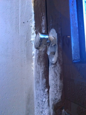

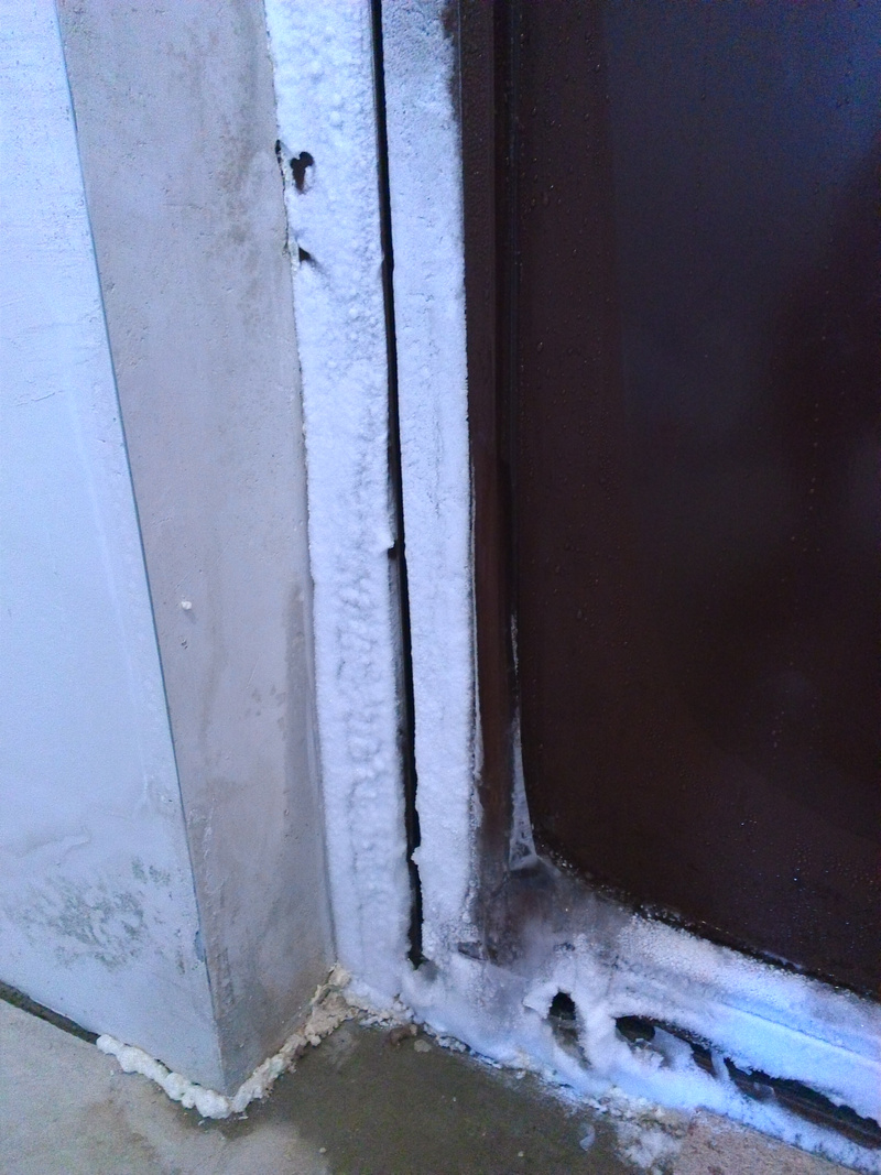

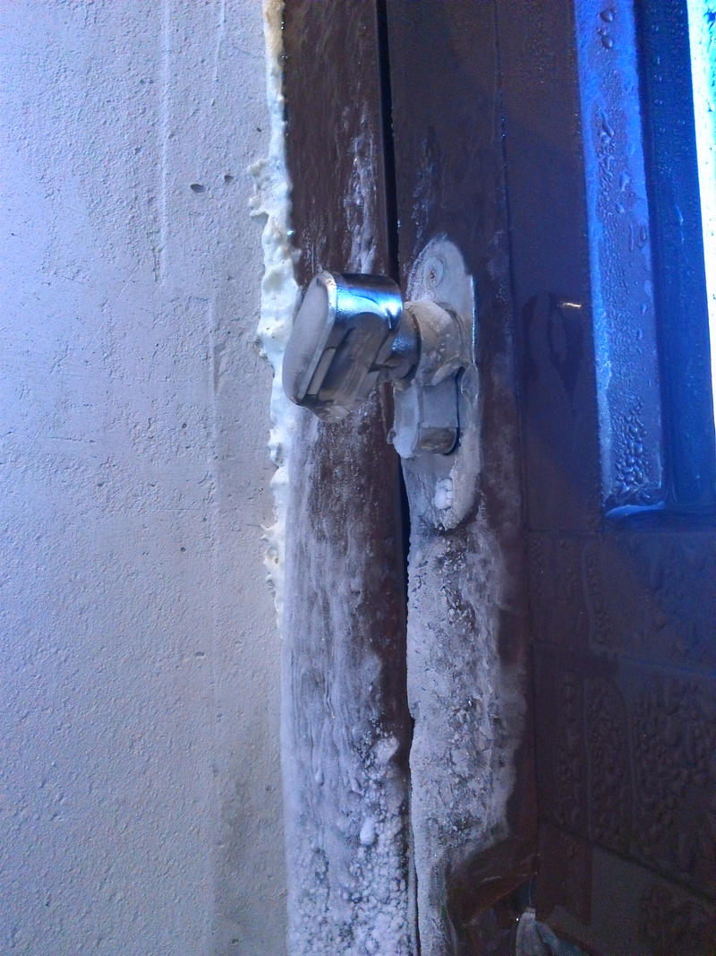

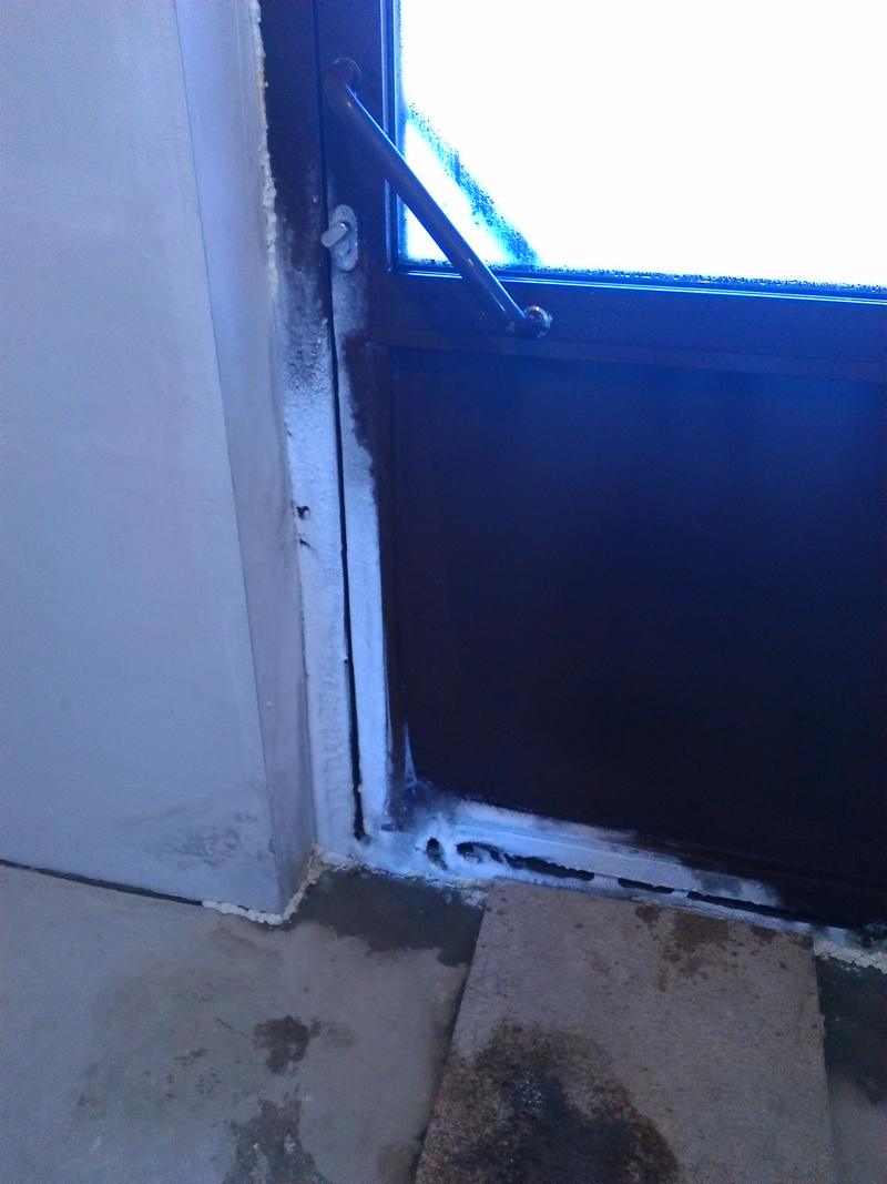

Мы живём с ребёнком и просим обратить внимание застройщика на недостатки дома и его составляющих. На сегодняшний день мы греем улицу. Температура котла 62 градуса. Это уже как крик души. Показатели счетчиков бешеные, на 1-м этаже холодно. Если этим никто не хочет заниматься, дайте телефон компании производителя и установщика, мы сами позвоним! Просим прощения,что уже до форума дошло, но уже как два месяца движений нет!

Какие тёплые полы, наша реальность - холодные двери.
При комфортной температуре на втором этаже +23.5 на первом +19, на кухне ветер дует из щелей и +16, в тамбуре +6. Рабочие от УК приходили и по собственным словам сделали все что могли.
Кто первый на замену входной недодвери?

А смысл ставить такие двери если они не предусмотренны для реалий Нск? Может быть уже есть смысл пересмотреть, по просьбам телезрителей, данную вариацию дверей? Уверена, что в первых домах нет такой проблемы... Пластиковая дверь - это единственный момент в доме, который меня смущает!
всем кто жалуется на входные двери:
зайдите в управляющую компанию, там такой проблемы нет. Знаете почему? Потому что ремонт закончен, влажность в помещении нормальная и главное это ВТОРЫЕ ГЕРМЕТИЧНЫЕ двери в тамбуре.
Проблема как раз в том, что они нифига не ГЕРМЕТИЧНЫЕ. Из дверей дует ветер и через щели видно улицу, а влажность и ремонт тут ни при чем. У нас проблема с обеими дверьми (на кухне то же самое), а ребята из УК, взявшиеся их регулировать, сказали, что они сделали, все что могли, и что они не в силах нам помочь.

Вы конечно же правы, что такая наледь во многом образуется изз-за влажности. Тут спору нет.
Поддерживаю, после регулировки сам проклеил уплотнителем где дуло и поставил вторую дверь (межкомнатную) - никакой наледи.
Железные двери в сибитных стенах придется регулировать гораздо чаще.
В очередной раз ответ тот же! Причём здесь влажность, когда дырявые двери, непонятно? Ваши руководители уже выносили вердикт, что дверь бракованная и она на замену, а теперь мы снова пошли напопятную! Я не увидел ни одного человека от застройщика, который бы пришёл с листочков, как специалист и записал недоделки!!! Вы уважаемые руководители не думали, что превращаетесь в обычную обслуживающую компашку с обычными нагловатыми методами работы с населением (тсж,ЖКХ ...). У Вас мерзнут жители, а Вы отговорки придумываете! Жаль, смотрим репортажи с Алексеем, цели и задачи есть и им бы жить и существовать, а все разбивается! Не то мы слышали при покупке, слышали добрые и хорошие слова, как только заехали - Мы вас не знаем и вы нас не знаете. Я сам жил в деревне и знаю как выглядят двери, и знаю какую функцию они должны выполнять, а мы сегодня еле замок открыли с помощью газового ключа. Ещё раз благодарим Вас от нашей маленькой семьи!
Когда были в УК на улице было около -23. В тамбуре с дверью все хорошо. Не дует и нет наледи, потому как правильно замечено есть вторая хорошая дверь, но в тамбуре не холодно.
А вот в кухне с двери и у них дует

Алексей сказал и думаю подтвердит - ремонт делать рано, влажность, о каких вторых дверях речь. А вообще непонятно, для чего тамбур где 6 градусов и холодно, там ведь и ботинки не оставить (смотрим отзыв одного из жителей)
Понятно, что есть брак, так придите и замените, а не ровняйте все на офис! У Вас сдано не так много домов, а отзывов по дверям, такое ощущение,что гораздо больше! На дом есть гарантия!
