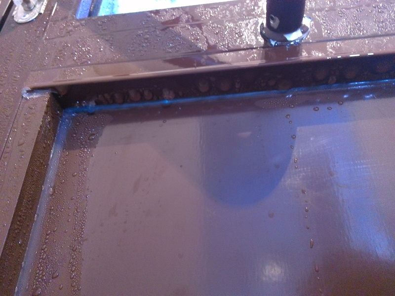

живем с начала ноября,это наши фото ..

живем с начала ноября,это наши фото ..Я в принципе хотел сказать тоже, что и АВ. В любом магазине есть тамбур и двери там зачастую алюминиевые. Дверьми туда-сюда хлопают раз 1000 в день, запуская холодный воздух, но наледи нет, так как влажность в помещении тамбура нормальная.

Вот эта дверь ещё раз внутри! Видно даже щель с внутренностями самой двери, откуда дул холодный воздух и где мной был проложен герметик - стальная пластина тпросто не примыкает к двери в этом месте.
Вот грамотное объяснение, только Алексею все сказали обычными словами и показали эти недочеты. Показали кривую дверь, а мы все об одном - влажность. Все ведь понятно, что производителю эта дверь не нужна, ведь ставили её не они. Конечно сейчас её никто не хочет менять, ссылаясь на неправильную эксплуатацию. Сто раз обещали уже поменять ее, новый руководитель вместо Геннадия сказал, что дверь будет поставлена новая, это сделать он обещал ещё 2 недели назад. Двое рабочих уже плюются от этой двери, говорят признали Вашу дверь браком. А вчера товарищи руководители снова решили её не менять. И так каждую неделю. Как прям в очереди к госслужащим.Мою дверь тоже сперва признали браком, а потом её чудесным образом поставили "на место", выровняли, только вот из неё всё равно дует. Тамбур переименовали в сенки, а мол для сенок эта дверь нормальная)) Когда ходили раздавали информационные адресные номера домов, говорили: "Вы пока не приклеивайте их на дверь, мы дверь заменим вам." Короче до сих пор жду замену, правда мне уже в этом официально отказали, ссылаясь на мнение каких то сотрудников БФК-Эксперт.....

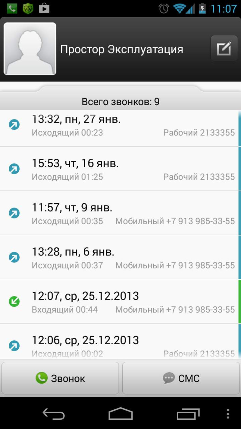

почему то ко мне, по одному звонку приходят, практически сразу. Сергей (из УК), когда видит, всегда интересуется, все ли нормально.Я тоже считаю, что так и должно быть. Летом так и было: понадобилось вывезти мусор - машина вместе с рабочими от УК была перед крыльцом уже через 10 минут после звонка. Но в этот раз ожидание рабочих по регулировке дверей немного растянулось - с 25 декабря по 27 января, на картинке на всякий случай история звонков. 16 января возник еще срочный вопрос по давлению газа - тут, надо отдать должное, человек сразу пришел. А на вопрос, когда же к нам придут и посмотрят двери, ответ был практически неизменным - сегодня не получится, постараемся завтра-послезавтра. Либо плохо старались, либо (что более вероятно) просто нигде не фиксировали заявку. Честно говоря, впервые сталкиваюсь с таким безответственным отношением УК к поступающим от собственников заявкам.
Теперь выяснили, что нужно оставлять в письменном виде, примем к сведению.

Мы сто раз заходили в офис и просили помочь без всяких форумов и после заезда, практически, были отправлены первые фото Алексею с просьбой помочь!!!! Чуть внимательнее, я уже писал, что прошло уже 2 месяца с момента первой заявки!

вопрос: зачем её тогда всё же установили переделав и доделав множество раз!?!?Ну ее ведь установили раньше чем начали устранять недостатки.
далее вопрос - о какой НЕПРАВИЛЬНО ЭКСПЛУАТАЦИИ идет речь,если щель между коробкой и дверью внизу толщиной с палец!?!??Влага из дома, не встречая сопротивления внутренней двери осаждается на наружней двери. Вы ее можете сделать герметичной как подводной лодке. Но суть дела от этого не поменяется. Это останется железякой, одна сторона которой "накалена" до -35 'C, а другая находится во влажном помещении с температурой 25 'C. В такой ситуации наледь образуется моментально. Лед намерзая не дает поворачиваться замку и ПЛОТНО ПРИКРЫВАТЬСЯ самой двери. Причем вы сами видите, что льда образуется больше внизу чем вверху. Это элементарная физика, внизу всегда холоднее. Когда вы тянете дверь на себя и закрываете замок, то наледь внизу не дает ей плотно прикрыться и полотно двери выгибает, соответственно так появляется зазор "в палец толщиной"..

Влага из дома, не встречая сопротивления внутренней двери осаждается на наружней двери. Вы ее можете сделать герметичной как подводной лодке. Но суть дела от этого не поменяется. Это останется железякой, одна сторона которой "накалена" до -35 'C, а другая находится во влажном помещении с температурой 25 'C. В такой ситуации наледь образуется моментально. Лед намерзая не дает поворачиваться замку и ПЛОТНО ПРИКРЫВАТЬСЯ самой двери. Причем вы сами видите, что льда образуется больше внизу чем вверху. Это элементарная физика, внизу всегда холоднее. Когда вы тянете дверь на себя и закрываете замок, то наледь внизу не дает ей плотно прикрыться и полотно двери выгибает, соответственно так появляется зазор "в палец толщиной"..Правильно. Одной железной(стеклянной, пластиковой) дверью нельзя сдержать разницу температур минус 20 на улице и плюс 20 в помещении. В Правилах проживания запрет на строительство пристроек (тамбура, мини-подъезда, сенок, веранды - называйте как хотите). По этой причине я не купила жилье в ПП.
