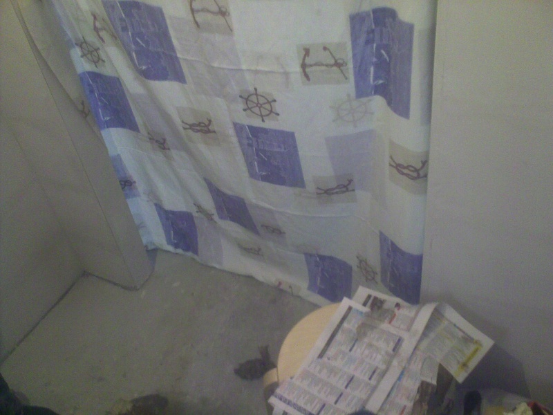

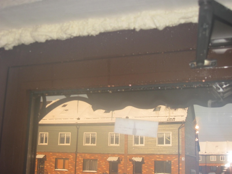

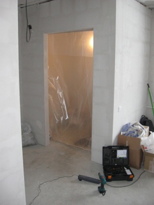

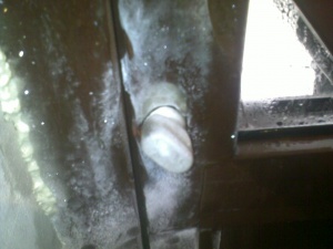

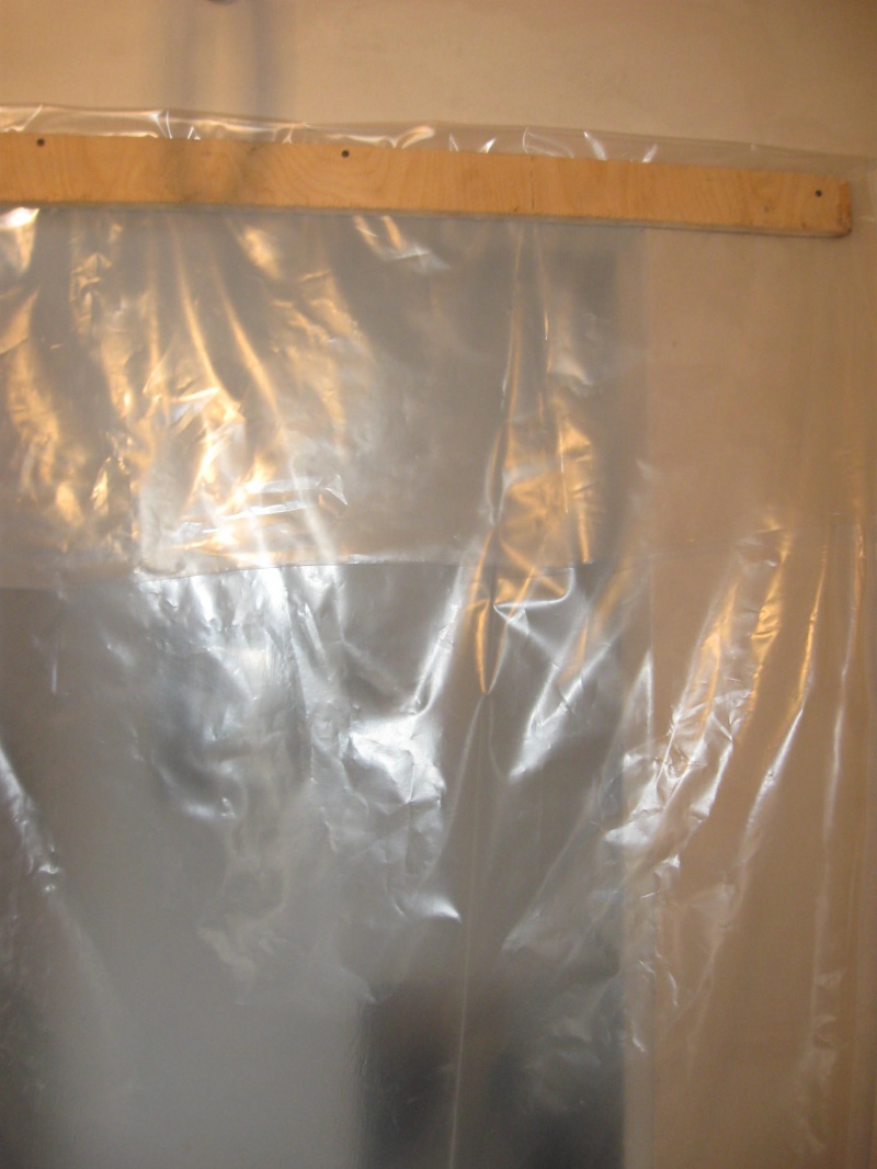

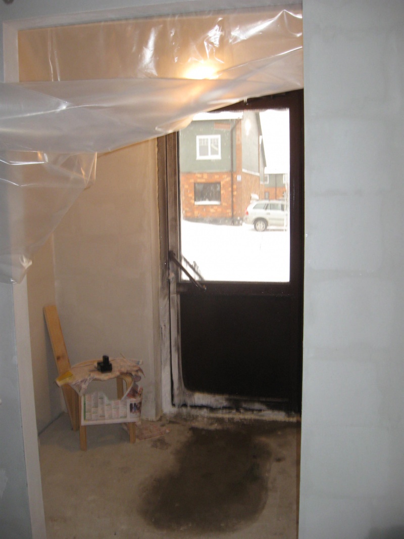

Вот и пролетело еще пару недель, морозцы работать давали через раз, техника по большей части стояла на приколе, а без техники сами знаете, трудно. Тем не менее продвинулись достаточно неплохо, все секции, кроме 20-ки, преобразились. Но, обо всем по-порядку, отчет сегодня будет основан на 55 (!) фотографиях, устраивайтесь поудобнее, выключайте наконец слоуб-стайл и женский хокккей, будет интересно!
Начнем мы с того, на чем остановились в прошлый раз. На дверном вопросе, который чуть-чуть нас "не испортил" пару недель назад. За это время, мы провели определенную работу в этой области, предлагаю ознакомиться с ее результатами. С позволения хозяина, я решил вести блог этой злосчастной двери, с которой все началось.
На утро, после битвы на этом форуме ко мне пришел Виталий и сообщил, что у него мерзнет ребенок и он не знает что делать, честно. Мы тут же, не вступая в дискуссию, собрали подручные инструменты, материалы и пошли к нему домой. План действий созрел у меня мгновенно. Если человек нас не троллит, значит он действительно не понимает как быть и ему действительно надо помочь. Единственный оставшийся способ сделать все правильно, был сделать все самим и этим примером продемонстрировать, что правильная эксплуатация значит практически все, в вопросе владения своим домом.
Влажность в помещении тамбура была такая, что по двери конденсат не просто собирался в крупные капли, он  буквально струился по коробке, стеклу, ручке, полотну коробки и сэндвичу и в районе порога намерзал огромными сталагмитами, как в пещере Тома Сойера и Бекки Тетчер. Начали последовательно избавляться от причин такого нетипичного, для нашей равнинной местности, геологического процесса..
Эти фотки сделаны через пару дней, на улице опять под 40, для всех ограждающих конструкций, это расчетный минимум, все температурные деформации влезают на поверхность. Приходим чуть ли не ежечасно справляться о состоянии предмета нашего блога..
Благо хозяева вроде начали видеть в нас хоть какой-то толк
Данная серия фотографий сделана примерно час назад. За дверью опять минус 30, "плач Ярославны" продолжается, но уже всем очевидно, что дама взяла себя в руки!
На этой неделе мы опубликовали на нашем новом сайте проектные декларации на дома по улицам Вадима Туманова и Озерной. В них, как я и обещал нашло отражение то решение, которое мы приняли относительно "дверного вопроса". Изменения существенные, хочу, что бы вы оценили ход наших мыслей.
1. Теперь все дома, начиная с Озерной 13, Парковая 18-23 и далее, так называемая "вторая очередь" будут оснащаться дверьми выполненными из профиля СИАЛ толщиной не 62 мм как раньше, а 74 мм, это скажется не столько на его теплосопротивлении, сколько в защите от температурных деформаций, так как стоит он на самом сложном "огневом рубеже". Перепад температур "снаружи" и "внутри" может составлять до 80 градусов, тут не захочешь, дугой выгнешься..
2. В "терморазрыв" этого профиля будет вставлена дополнительная теплоизоляция "Вилатерм" (вспененный полиэтилен, которым герметизируют швы в панельных домах).
3. Нам удалось найти многозапорную фурнитуру для алюминиевой двери, с функцией прижима в трех точках притвора!!! По герметичности ее можно будет сравнить с дверью пластиковой (балконной)!
4. Мы нашли итальянские петли, которые позволяют регулировать дверь в трех измерениях! Будем устанавливать их на наши двери в количестве трех штук, как и раньше, только теперь будем использовать трехстворчатую модель петли. Такие ставят на банковские, бронированные, пуленепробиваемые стеклянные двери соответствующего веса..
5. Во избежание неправильного понимания понятия "тепловая отсечка", мы теперь будем устанавливать в проем между тамбуром и прихожей, китайскую "металлическую" дверь, основным и единственным достоинством которой является большое количество резиновых поясов в притворах.
Это все поможет избежать неправильной эксплуатации входных дверей, особенно на этапе сушки и отделки Вашего дома.
